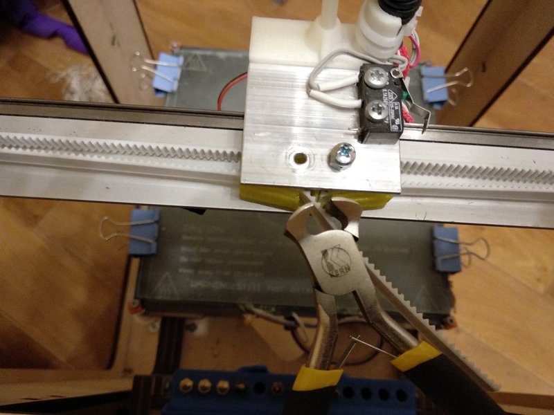

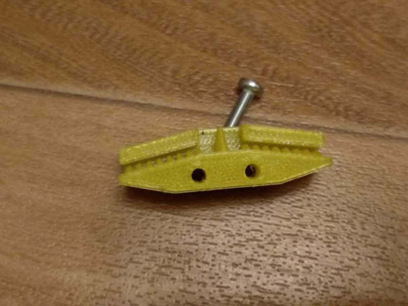

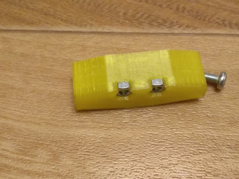

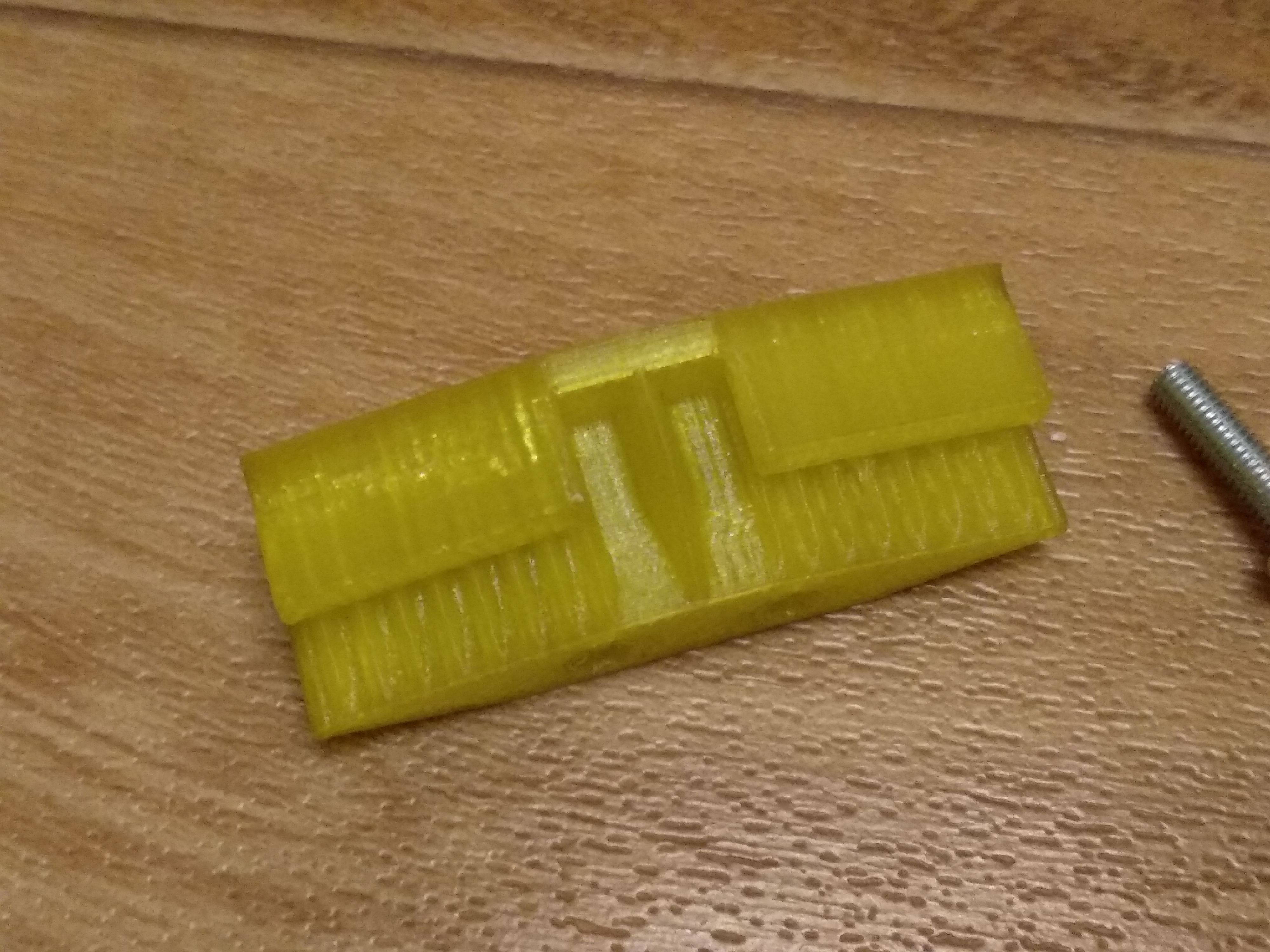

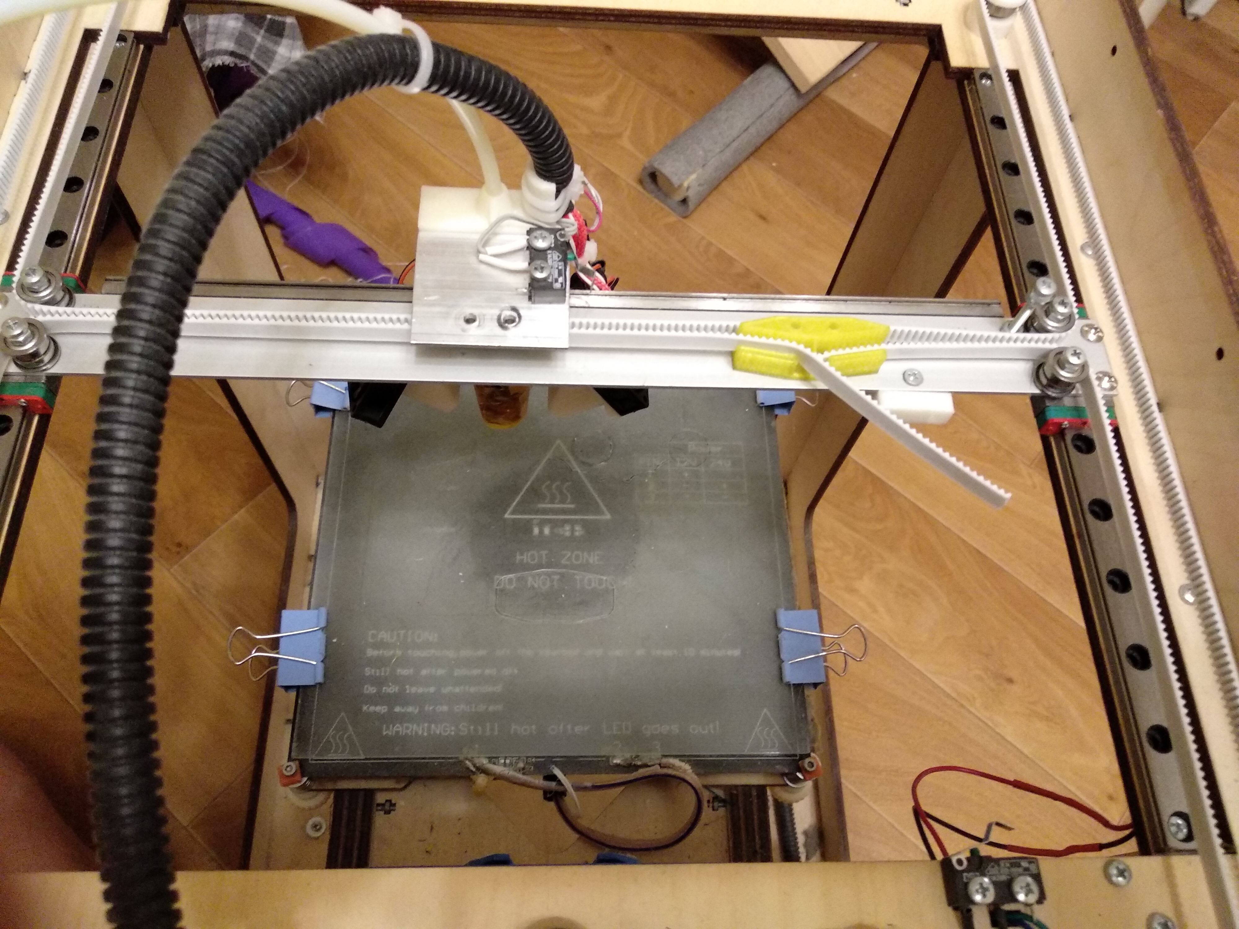

Непрочитанное сообщение getbyte » 12 сен 2018, 08:10

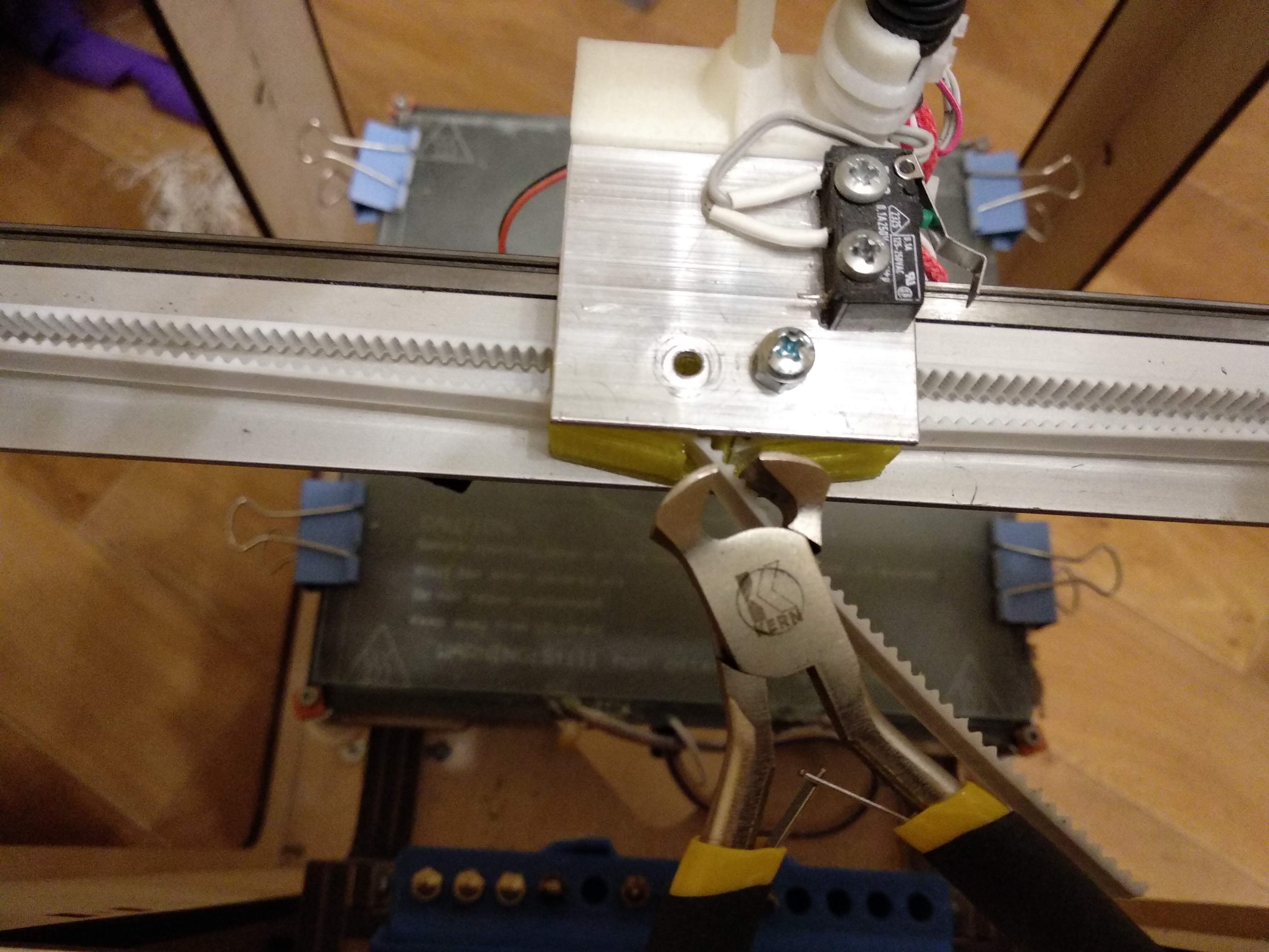

Сделал держатель-натяжитель для ремня, на мой взгляд ставить и регулировать ремень стало удобнее.
Спойлер Немного фоток
Спойлер Процесс установки ремня
Один конец ремня вставить в крепление, пропустить ремень через ролики, сместить каретку с хотэндом в сторону и вставить ремень в крепление с другой стороны. Натяжение регулируется именно в этот момент, никаких роликов потом крутить не нужно. Потом можно прикрутить крепление к уголку с кареткой.
После этого можно откусить лишний ремень
Печатал ПЕТГом, все норм вроде. Модельку скину вечером, сейчас с телефона пишу
Непрочитанное сообщение Alex Post » 12 сен 2018, 13:29
У меня аналогичный давно уже был применен. Если не жалко - ссылку на модель в раздел "Тюнинг", а то тут быстро утонет.
