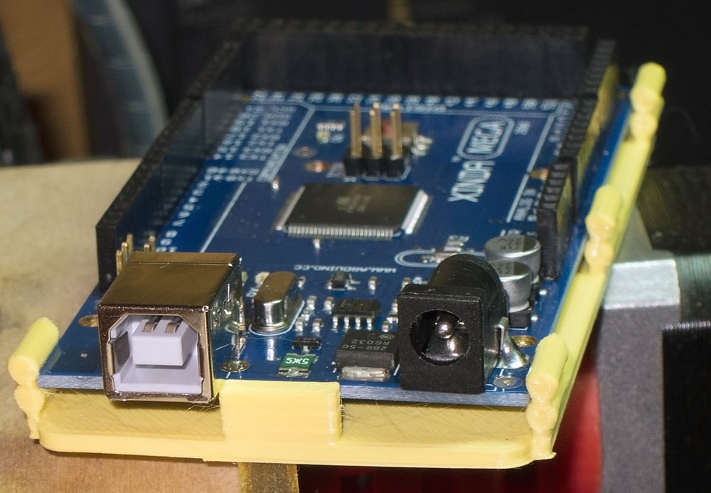

Защёлка для Arduino MEGA. Просто наклеивается на корпус. Печатал из PLA. Получилась очень жёсткая.
MEGA.zip
(20.17 КБ) 563 скачивания
