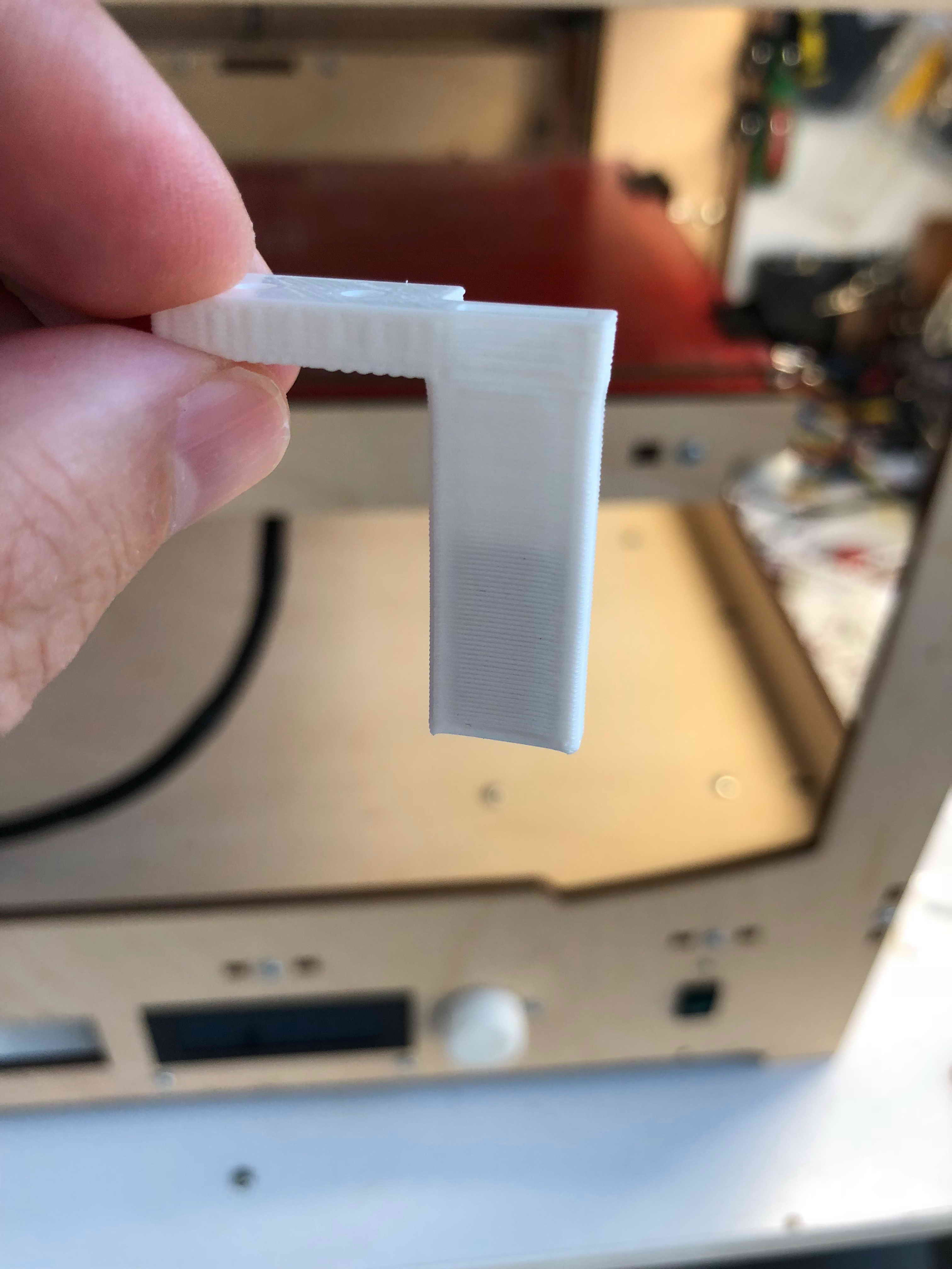

Непрочитанное сообщение Beer100 » 29 сен 2018, 23:34
Beer100 писал(а):
27 сен 2018, 23:47
ПС
У мня тут есть идейка интересная как убрать люфт. В выходные протестирую - покажу.
Сам себя процитирую и дам отчет.
Реализовал магнитный прижим для устранения люфта.
Покупаем неодимовый магнит за пол копейки и располагаем его в минимальной близости к рельсе. Все! Прижим обеспечен.

Непрочитанное сообщение Roman » 30 сен 2018, 00:39
Beer100 писал(а):
29 сен 2018, 23:34
Ждем отчета через недельку-другую)

Непрочитанное сообщение 3D-SPrinter » 30 сен 2018, 06:24
Beer100 писал(а):
29 сен 2018, 23:34
Очень остроумное решение! :idea: :)

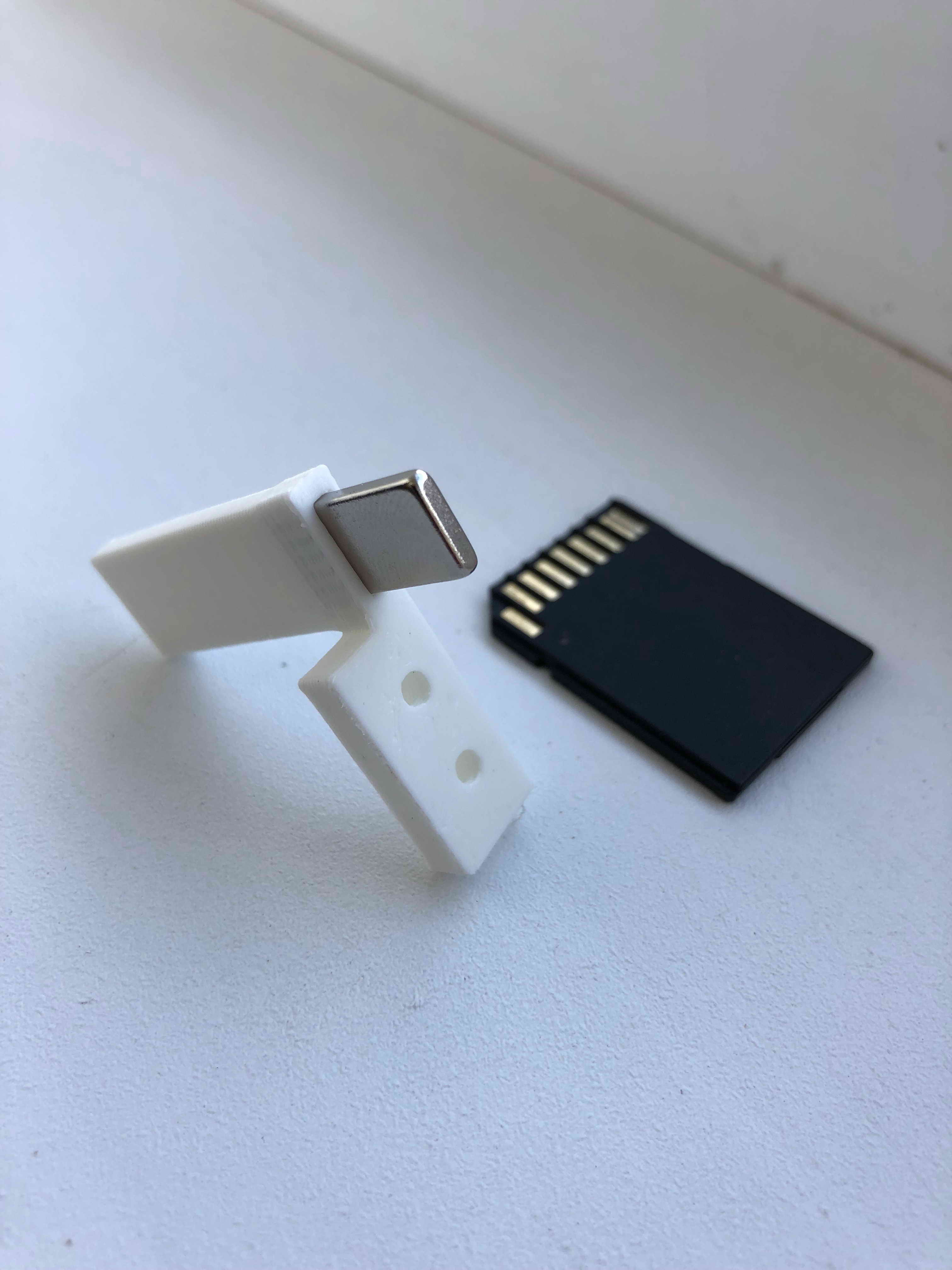

Непрочитанное сообщение evgenVST » 30 сен 2018, 07:41
Beer100 писал(а):
29 сен 2018, 23:34
А модельку крепления и ссылочку на магнит ( или размер ) можно ?

Непрочитанное сообщение Beer100 » 30 сен 2018, 12:05
evgenVST писал(а):
30 сен 2018, 07:41
Магнит:
https://ru.aliexpress.com/item/10-10x5x ... 3ce66e64-0
Хотя я покупал его в магазине "шаговой доступности". У нас оказался огромный выбор всех типов и размеров.
Модельку даю, но пока не стоит торопиться. Надо обкатать тюнинг. Мне кажется я бы увеличил толщину магнита с 2 до 3 мм. Тогда и модельку надо корректировать.
Magnit.rar
