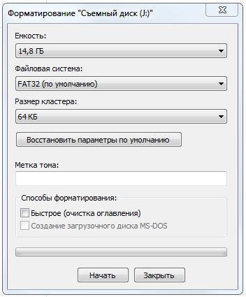

Почему принтер не видит CD карту на 4Gb? Пробовал ее форматировать всеми способами. На 32 гига микроСД все нормально читается.
Подозреваю, что это микро SD в адаптере, а адаптер косячит. По моим наблюдениям 4 гига отлично читаются. Я с ними собранные принтеры отправляю, так что уже не один десяток проверил. :)

Beer100 писал(а): ↑
29 сен 2018, 00:19
В настройках есть разные скорости обращения процессора к карте - попробуйте их либо карта слишком медленная, либо пакеты синхронизироваться не могут. И проверьте просадку по питанию - древние карты много потребляют и сильно садят питание.

Непрочитанное сообщение Beer100 » 29 сен 2018, 11:59
29 сен 2018, 01:20
Нет, как раз просто СД, без адаптера.
29 сен 2018, 10:02
В настройках чего, Марлин?

Непрочитанное сообщение Lenivo » 29 сен 2018, 12:11
Beer100 писал(а): ↑
29 сен 2018, 11:59
В настройках чего, Марлин?Вернуться
Да в Марлине,
#define SDSUPPORT
* SD CARD: SPI SPEED
* Enable one of the following items for a slower SPI transfer speed.
* This may be required to resolve "volume init" errors.
//#define SPI_SPEED SPI_HALF_SPEED
//#define SPI_SPEED SPI_QUARTER_SPEED
//#define SPI_SPEED SPI_EIGHTH_SPEED
Карту форматировать надо так:
Как форматировать SD карту.JPG (35.34 КБ) 3503 просмотра

Непрочитанное сообщение Beer100 » 29 сен 2018, 14:29
А меня размер кластера максимум 32кб
Непрочитанное сообщение Alex Post » 29 сен 2018, 14:30
Он зависит от объема карты.

Непрочитанное сообщение Beer100 » 29 сен 2018, 14:38
О! Поставил 32кб - все заработало. Спасибо.
