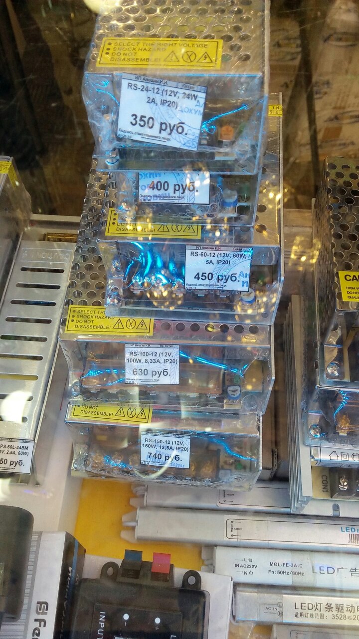

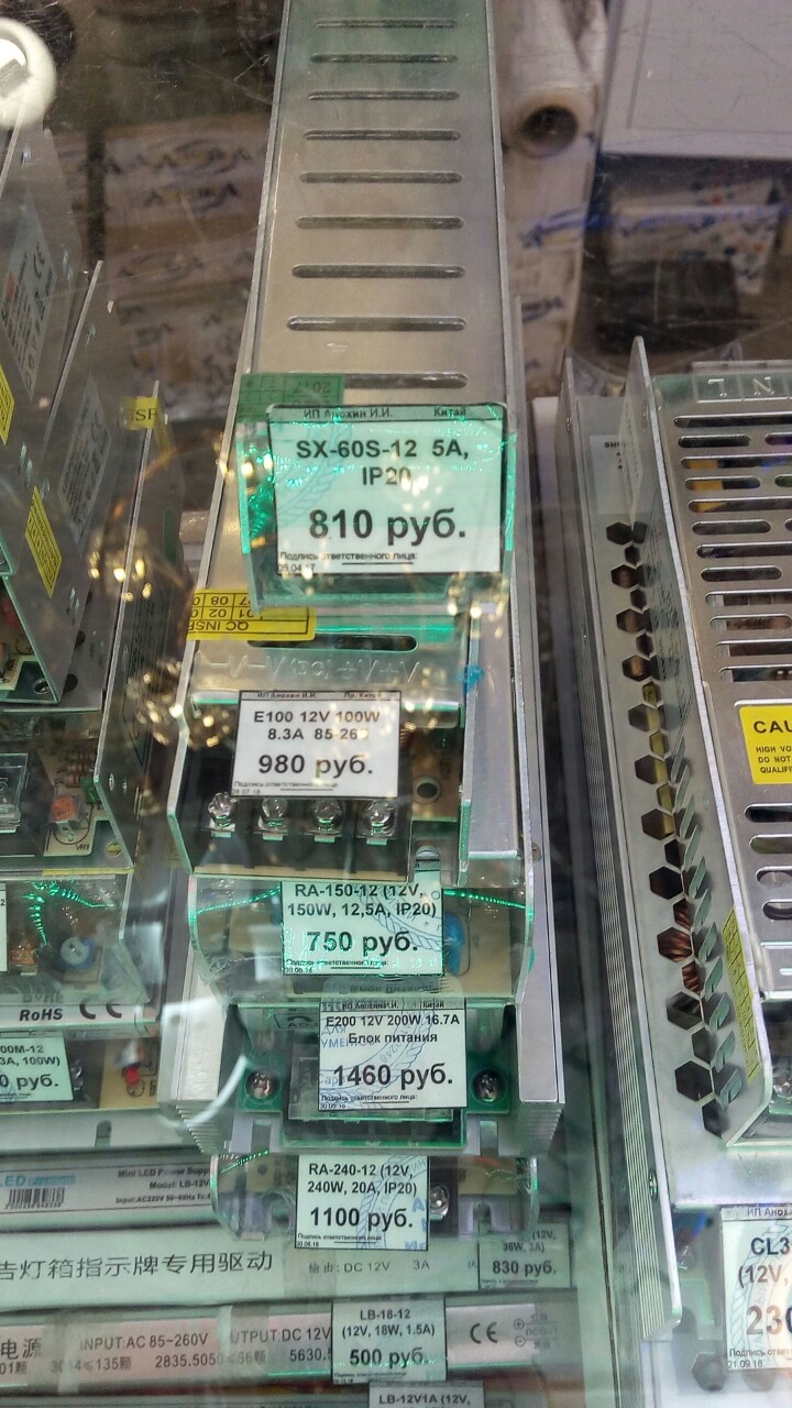

какой нибудь из этих подойдёт БП 12-100Ват ,фото прислали из соседнего города незнаю что там на словах сказали что с защитой те что 980р и выше . на 24 вообще нигде не встретил . ещё в городе видел один на 12в 100ват позже попробую выложить модель и фото (тоже китай)

Стол замучеешся греть бери хотябы 350 ват и провода для стола делай не менее 1.5 мм самой жилы.

Те которые узкие - не бери. Они гонят ВЧ помехи и управляющая плата виснет.Gron писал(а): ↑03 окт 2018, 11:36какой нибудь из этих подойдёт БП 12-100Ват ,фото прислали из соседнего города незнаю что там на словах сказали что с защитой те что 980р и выше . на 24 вообще нигде не встретил . ещё в городе видел один на 12в 100ват позже попробую выложить модель и фото (тоже китай)
Бери только широкие БП. Ориентируйся на Амперы. Нужно хотя бы 16 А на 12 вольт, если стол делать на силиконовой грелке на 220 вольт. Если хочешь и стол с блока питания запитать, то надо больше - 20-30А на 12 вольт.

Извиняюсь за недосказанность , я по рекомендации Андрея (стол новой модели не прогреть 12вольным БП ) решил прикинуть сколько стоит 2 БП на 12в+100Вт и 24в+350Вт . В Китае по самым низким ценам 700р+1500 р соответственно . Дома нашёл только на 12в 100Вт за 680р , в Саратове минимум за 630р (на фото) Пока не заказывал и не покупал . Не знаю какой выбор лучше не силён в подборе

С 12 вольтовым БП у меня греется до 100 градусов за 3 - 4 минуты стол размеров 300 мм на 200 мм только что замерил время нагрева.Наверное можно и быстрей нагреть у меня провод тонковат греется чуток нужно заменить.
Выше писали какой нужно брать.
