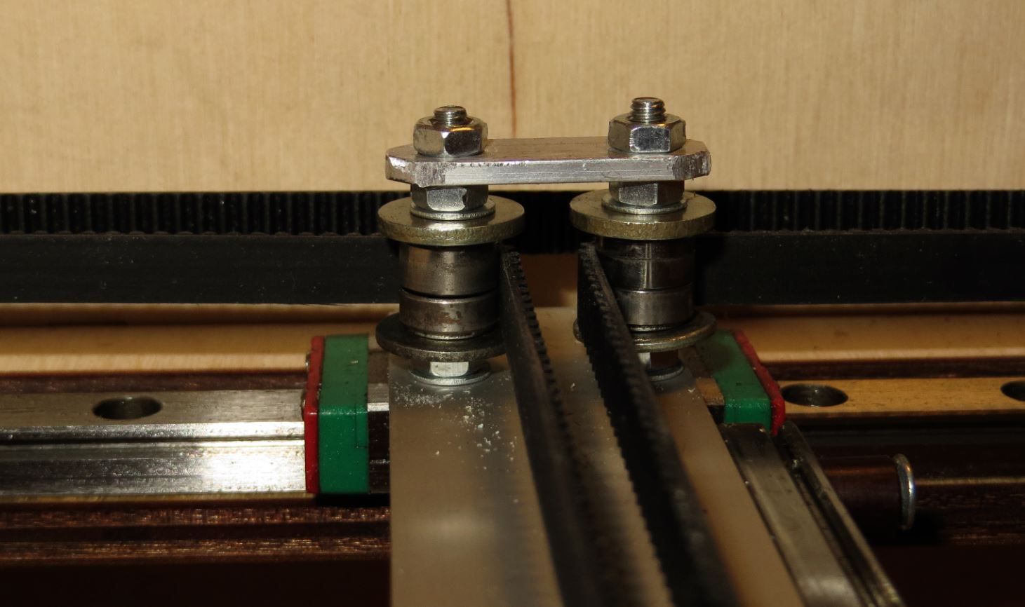

Три года уже не менял, но покупал подшипники отечественного производства рублей по 20 за штуку в местной конторе Автопромкомплект. Китайские дешёвые иногда через несколько часов хрустеть начинали. А другие (тоже дешёвые) нормально работают по году и больше. В общем на алишке всё - как повезёт.
Для первого раза, наверно, это правильный подход.
- Lenivo
- Сообщения: 1816
- Благодарил (а): 92 раза
- Поблагодарили: 179 раз
Можно просто шайбы ограничивающие поставить. Тоже работает. Но это зависит от вашей технической смекалки и грамотности.
