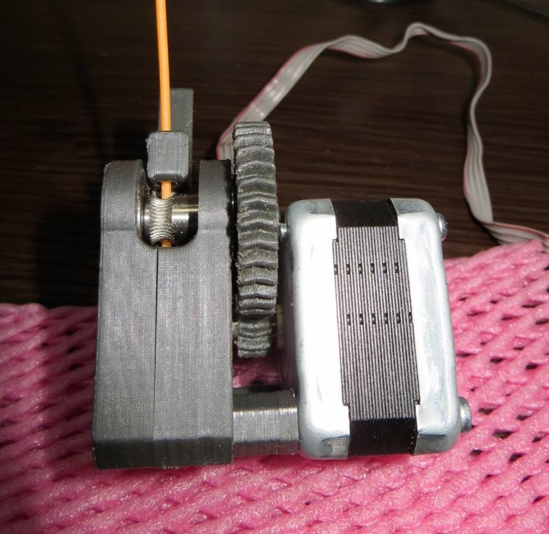

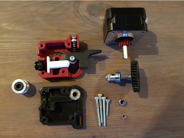

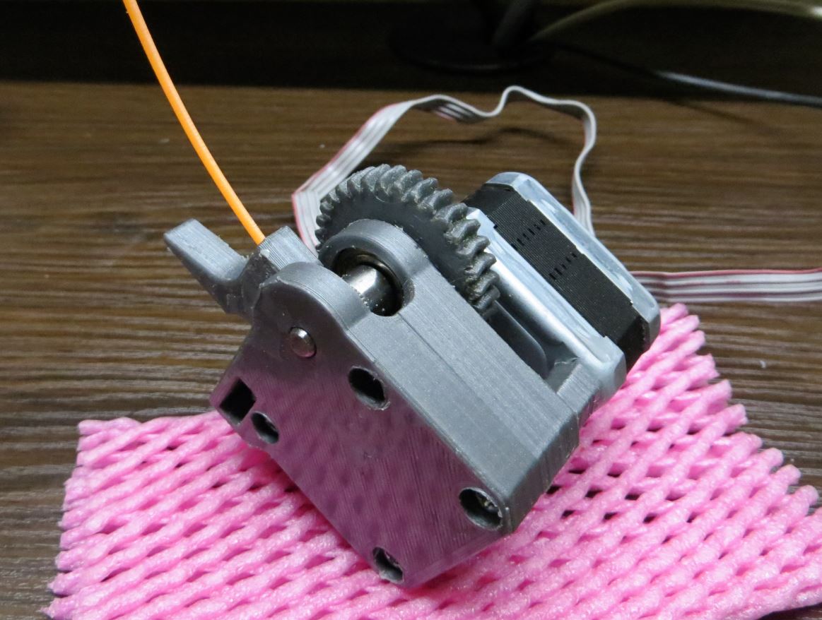

Сейчас вот отсматриваю концепции конструктива. Пока напечатал очередной редукторный экструдер под японский шаговый двигатель от принтера - PITAN экструдер.
https://www.thingiverse.com/thing:2728600
Мой вариант

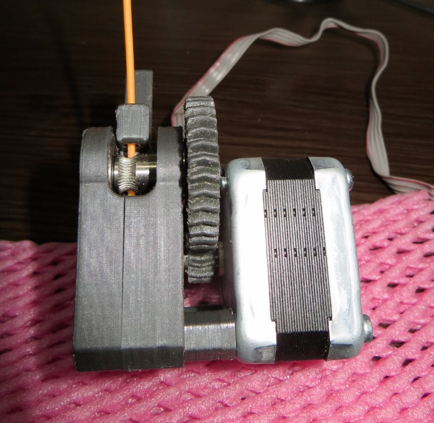

Все самонапечатанные экструдеры шумноваты. Плюс его изгибало при работе. Большая часть проблем ушла когда выкинул БОЛТ на 5 мм и поставил калиброванную ось на 5 мм (насадив гайку на один ей конец). Если сравнивать с напечатанным ранее Титаном - то этот вариант конструктивно более лучше подходит для самопечати и сборки , если сравнивать с само напечатанным ТИТАНОМ, то он лучше ТИТАНА. А если сравнивать с покупным ТИТАНОМ - то покупной ТИТАН работает ТИШЕ и гораздо плавней. Все дело в шестернях - напечатанные шестерни очень далеки от идеала. Я с десяток штук напечатал прежде чем нормальные получились. Плюс окончательный вариант ещё напильником шлифовал.
А по принтеру хочу попробовать сделать Н-бот на осях, на раме из уголков(или квадратных трубчатых профилей 15*15 мм). Стол подниматься двумя двигателями (как вариант - одним двигателем но через ремённую передачу). Все движки -маленькие от компьютерных дисководов. Такие же как на экструдере. У них одна проблема -они тихоходные . Угол у них 1,8 градусов на шаг. Но мощности хватит. Я тут посмотрел - все пластики нормально печатаются на скоростях не более 60 мм/сек. А Качественная печать на 40 мм/сек. А эти скорости эти движки вытянут.
