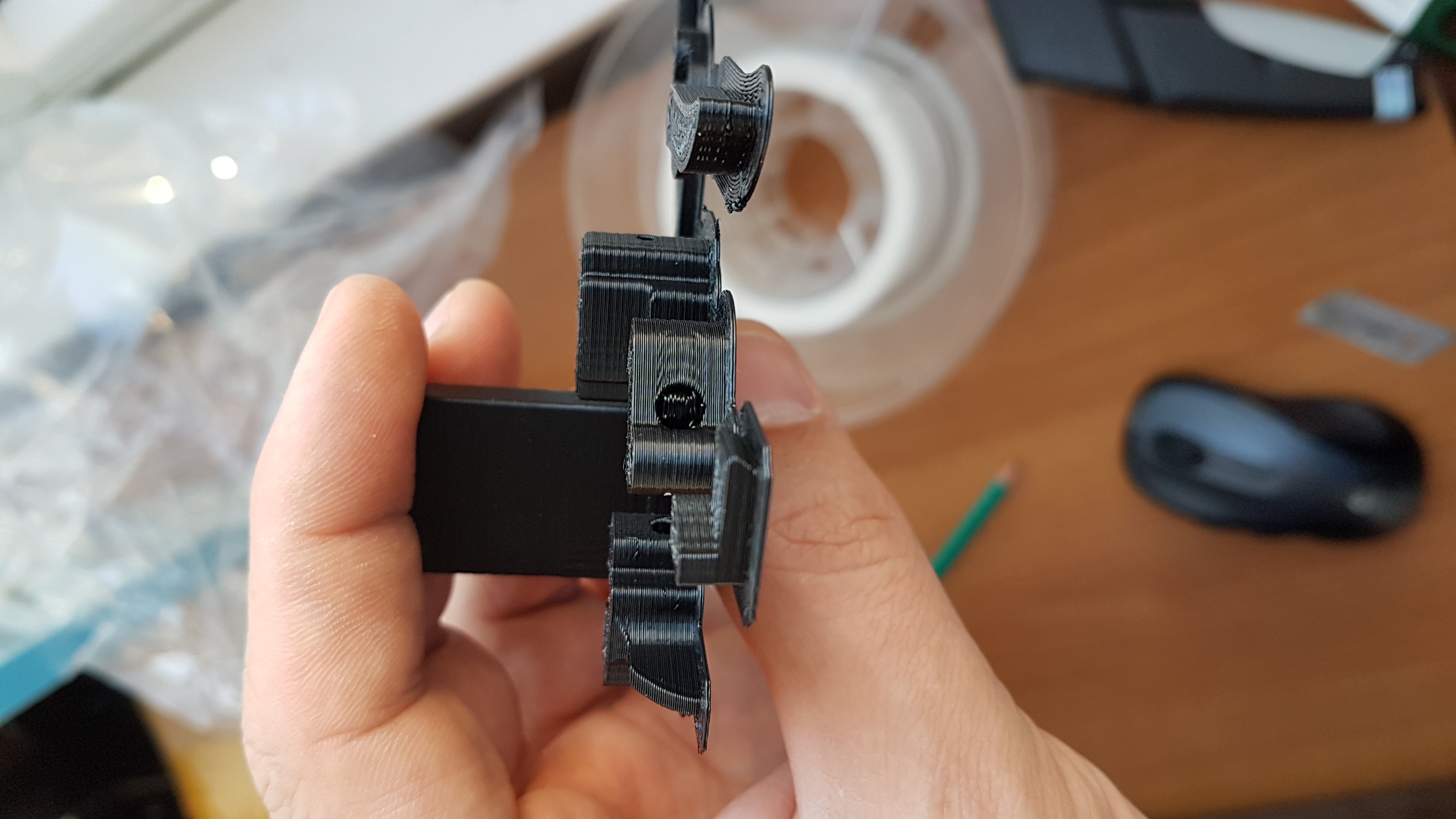

Доброе утро. Нужна помощь. Только собрал принтер. Избавился от кое-каких косяков. теперь встал вопрос по качеству печати. Посмотрите фото. Принтер Прюша ай три бизон.
Есть немного переэкструзии, но это я поправлю.
Основное - вертикальные волны повторяющие предшествующий им рисунок. такое ощущение что идет вибрация головки. ось X или Y без разницы.
На тонкой детали, эффект пропал, как только принтер стал печатать только её одну (самая высокая часть из нескольких деталей). Что это может быть?

Автоколебания бошки/корпуса после прохода поворота.
Увеличивать жесткость корпуса, снижать скорость, ускорение и джерк...
Также возможна плохая натяжка ремней

Так называемый "звон". Лечение правильно написали: увеличивать жесткость, искоренять люфты, поиграться с натяжкой, причем попробовать как увеличить так и уменьшить - перетянутые ремни тоже неслабо добавляют звона. Ну и посмотреть скорости-ускорения: для пруши типично скорость 50-60 мм/с, ускорения 1000-1500, особо удачные экземпляры и на 2000 могут, джерк 10-20, не более.
