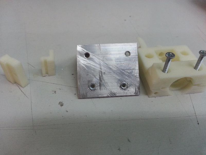

Ну конечно резьбу нарезать надо. Я там же писал, что нарезается резьба М3.
Следите, чтобы концевик был выше ремня. На передней части угольника в отверстиях (кроме крепления к каретке рельсины) резьба М3. В концевике тоже нарезана резьба М3. Сзади ремни загибаются вокруг винтов и закрепляются стяжками на циакрине.

Мда, видимо я этот момент упустил, теперь там не нарежешь ее...3D-SPrinter писал(а):Ну конечно резьбу нарезать надо. Я там же писал, что нарезается резьба М3.

Можно перевернуть угольник и забыть про просверленные отверстия, они не помешают.

видимо придется так и делать, кстати, заметил, что у меня нет некоторых деталек пластиковых, например крышки, которая будет закрывать это безобразие в виде лишних отверстий3D-SPrinter писал(а):Можно перевернуть угольник и забыть про просверленные отверстия, они не помешают.

Эта крышка и у меня кривоватая (отверстия под головки винтов немного сдвинуты), но могу выслать модельку на почту. Но лучше потом сделать по месту (как винты поставятся). Там моделить в тинкеркаде 5 минут.

вышел из положения: рассверлил отверстия чуть больше, взял шестигранник по размеру гайки, наметил грани и всадил гайки на их положенное место, напильником подровнял поверхность. Так мне кажется будет надежнее, чем делать резьбу в таком мягком металле, да и метчиков у меня нет
Теперь осталось самое сложное - сделать точно отверстия под крепление каретки...кстати, зачем эти две маленькие детали слева?

вот еще какие-то несоответствия, тут явно 4 отверстия под крепеж, а на фото слева 2, опять же концевик непонятно, он должен в ролики упираться и срабатывать или же ему отдельный нужен упор в виде болтика?

Честно говоря, не нравится мне этот вариант с гайкой, ну да ладно. Просто не подозревал, что у кого-то может не быть метчика на 3 в хозяйстве.oigen писал(а):вышел из положения: рассверлил отверстия чуть больше, взял шестигранник по размеру гайки, наметил грани и всадил гайки на их положенное место, напильником подровнял поверхность. Так мне кажется будет надежнее, чем делать резьбу в таком мягком металле, да и метчиков у меня нетТеперь осталось самое сложное - сделать точно отверстия под крепление каретки...кстати, зачем эти две маленькие детали слева?]
Две маленькие детали слева - одна под концевик Y крепится на балке Х, вторая поддерживает плату LCD справа у крутилки, чтобы при нажатии крутилки она не выгибалась.
Возможно, вам вся эта конструкция кажется несколько бредовой и сильно ужатой. Мне она тоже не очень нравится, но так получается наиболее компактно и с минимальным весом.

Ролики устанавливаются на отверстия кареток, и через ролики же балка привинчивается к кареткам. Мне такое решение показалось более красивым, и ради него были сдвинуты моторы и передние ролики. И весь корпус пришлось на 4 мм раздвинуть. Но чего не сделаешь ради более красивого технического решения.oigen писал(а): вот еще какие-то несоответствия, тут явно 4 отверстия под крепеж, а на фото слева 2, опять же концевик непонятно, он должен в ролики упираться и срабатывать или же ему отдельный нужен упор в виде болтика?
Для концевика установлен отдельный винт. Но это не очень красиво. На следующем принтере думаю сделать упор для концевика под винтом ролика.
Вот тут видно и ролики, и пластмасску концевика.
