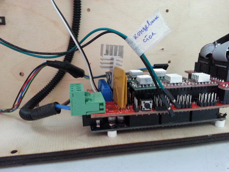

Наконец-то он стал походить на 3d принтер - была установлена голова ! Все видно на фото, осталось уложить провода от головы в гофру (почему-то 10 мм оказалась немного большеватой), решить проблему с теплоизоляцией стола, потому как мне предлагают купить упаковку этого базальтового утеплителя (куда мне столько я не представляю), если уж ничего подходящего не найду, то придется временно положить старый гофрокартон. Переместил Ардуину на бок и поставил модный радиатор :) Придется купить удлинитель USB, так как весь корпус уже точно перебирать лень. Хотел спросить у Андрея по поводу подключения разъемов к Ардуине, можно увидеть вашу схему?
Да у меня вообще-то нет какой-то особенной схемы, всё обычно. Вот тут всё подробно описано http://3deshnik.ru/blogs/akdzg/podklyuc ... e-mendel90 . Левый мотор подключается к Y, правый к X. Концевики вот тут видно подключение. Концевики работают на замыкание при нажатии.
Только не понял, зачем там у вас релюха стола установлена? Если на ключе рампса установлен радиатор, то его хватит без всяких релюшек.

3D-SPrinter писал(а): Да у меня вообще-то нет какой-то особенной схемы, всё обычно. Вот тут всё подробно описано http://3deshnik.ru/blogs/akdzg/podklyuc ... e-mendel90 . Левый мотор подключается к Y, правый к X. Концевики вот тут видно подключение. Концевики работают на замыкание при нажатии.
Ну тогда поделитесь прошивкой, чтобы хоть моторчиками покрутить:) Реле опять же поставил по аналогии с Менделем, там стояла и сюда поставил уж, чтоб наверняка :) В конце рабочего решил померить ремень, жесть, какой он прочный и не гнущийся, ролики на балке для него маленькие, надо между ними что-то подложить - шайбочку, даже не представляю как его натягивать....

Ну ёлки палки... я же писал, что между всеми подшипниками шайбочки нужно ставить. А если этот ремень не нравится, поставьте обычный GT2, он отлично работает на этих принтерах. Прошивку сейчас на почту скину. От реле одни проблемы - высоковольтные помехи, которые могут завешивать ардуинку. Выкиньте его нафиг и спокойно прикрутите провода стола к штатному разъёму на рампсе.
