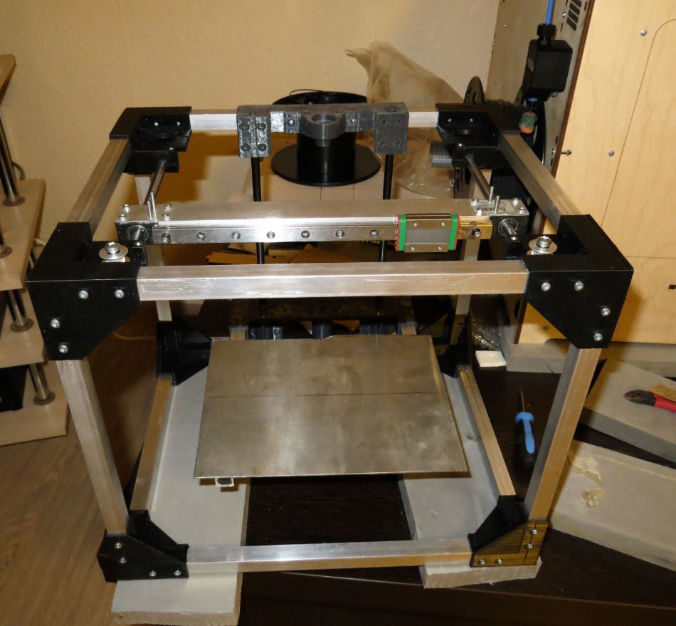

Результат печати данным пластиком (подробности будут позже в отдельной теме):
Серым пластиком допечатывал когда уже закончилась катушка черного пластика.
Серый PETG -пластик от Бестфиламента печатал на тех же параметра, что черным пластиком, только температуру сопла уменьшил до 235 градусов. Вот модель оси Z - вес больше 200 грамм , печаталась 5 часов.

Всеж сопло большое хорошо помогает. Я б 200г соплом 0.4 наверное почти сутки бы елозил ;)
Я смотрю, новый проект? Из алюминиевых трубок по следам Vladikas, только на валах?

Принтер такого типа - на квадратной алюминиевой трубе это была мечта, но в качестве первого. да и второго принтера для меня не осуществимая на тот момент. А тут прикинув остатки тумбочки, проект как то сам сложился в голове. Да пластик от DNS - на обычные мои изделия не подошёл, вот и сложилось - комплектуха вся есть, пластик, который можно только на конструкционные элементы пустить образовался. Вот и решил такой проект под наличные у меня комплектующие заделать. Поэтому такой размер и получился - пристроил то что было. Но пластика уже около двух катушек ушло. Надо срочно сопло 0,4 мм обратно ставить. А то все запасы пластика просто влёт улетают. Ну и качество печати хуже. Хот-енд на Вулкано надо отлаживать - два часа нормально печатает потом перегрев идет - волосы и сопли начинают лезьт. Вентилятор обдува не охлаждает как надо радиатор Хот-енда - на верное на пару десятых градуса не дорабатывает -вот за два часа и набирается перегрев.
Кстати сломанный и заклеенный уголок - я его сломал не когда в него трубу молотком заколачивал (припуск на внутренний размер маленький заложил), а когда пытался её вытащить - метровую квадратную трубу пытался шатать в право в лево и стучать осторожно молотком по уголку. А два других отверстия пытался напильником подпилить - пилится с БОЛЬШИМ трудом - минут по 15 на работу напильником на отверстие уходило.
