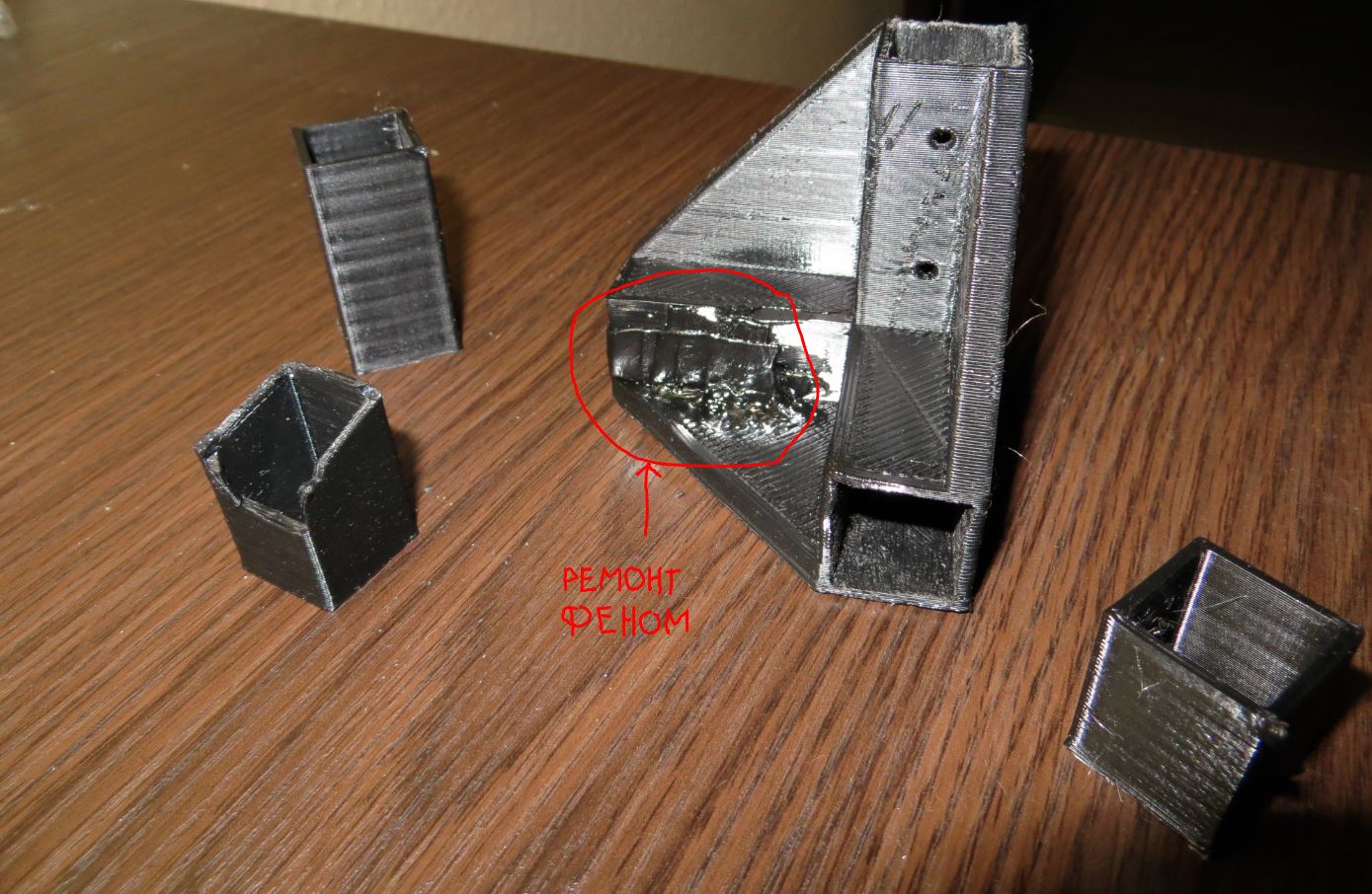

Пластик Черный PETG DEXP от сети магазинов DNS. Не рекомендую покупать. Пластик сложный в настройке. Более-менее нормально печатает если установлен в ХОТ-енд нагревательный блок типа "ВУЛКАНО". Лучше печатать с большими соплами 1,0 мм, 0,8 мм. Температура печати 245 градусов, температура стола 85. Скорость печати 60 мм/сек. С соплом 0,8мм и слоем 0,3 мм, надо подобрать параметр Extrusion Width. У меня нормальное качество получилось с " 0.70 мм". Крупные конструкционные детали - получается качество на "четвёрку". Крепкий и свариваемость слоев очень хорошая получается. Структура получается Монолитная, но хрупкая. Руками 3 мм пластинку в 3 периметра и 30% сломать средне тренированному человеку сложно. Два периметра в круговую ломаются только плоскогубцами - и то только с одного края и отламываемый кусочек загибается сдругого края. Не держит ударные нагрузки. Грубо говоря, если в напечатанную деталь забивать МОЛОТКОМ металлическую ось в отверстие , с диаметром меньшим диаметра оси на 0,5 мм , то деталь треснет.
Пластик не клеится распространённым составами. Склеить можно только нагрев промышленным феном и паяльником . С феном структура получается очень прочная - но внешний вид портится и геометрия модели уходит. На фото это испытывал на прочность и склеиваемость тестовые детали, перед принятием решения печатать из этого пластика крепёжные детали 3D принтера или нет. Результаты меня устроили. Всю катушку данного пластика извёл на корпус принтера, даже не хватило. Деталь после ремонта феном только на выброс - ушёл внешний вид и геометрию увело. Но как срочный ремонт - можно будет использовать, если что.
Результат печати данным пластиком (подробности будут позже в отдельной теме):
Серым пластиком допечатывал когда уже закончилась катушка черного пластика.
Серый PETG -пластик от Бестфиламента печатал на тех же параметра, что черным пластиком, только температуру сопла уменьшил до 235 градусов. Вот модель оси Z - вес больше 200 грамм , печаталась 5 часов.

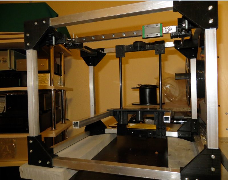

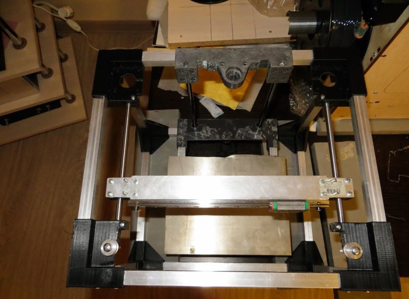

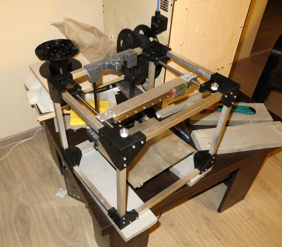

Я смотрю, новый проект? Из алюминиевых трубок по следам Vladikas, только на валах?

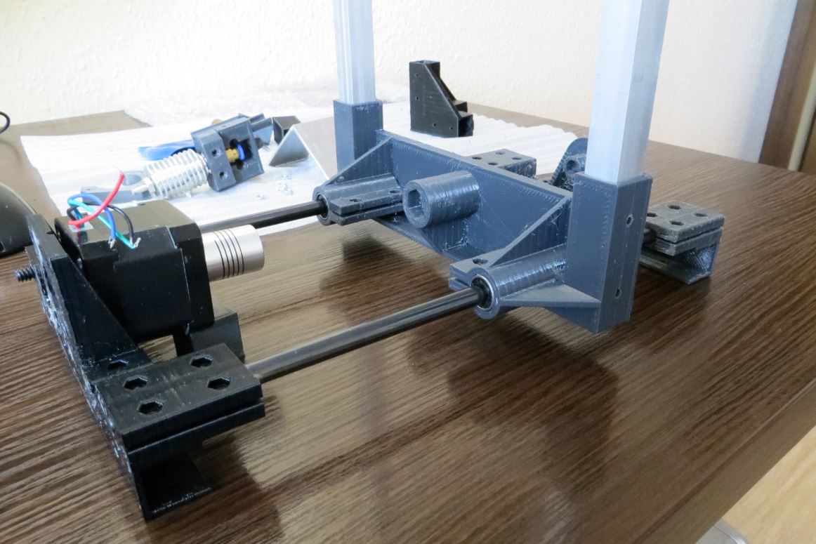

Принтер такого типа - на квадратной алюминиевой трубе это была мечта, но в качестве первого. да и второго принтера для меня не осуществимая на тот момент. А тут прикинув остатки тумбочки, проект как то сам сложился в голове. Да пластик от DNS - на обычные мои изделия не подошёл, вот и сложилось - комплектуха вся есть, пластик, который можно только на конструкционные элементы пустить образовался. Вот и решил такой проект под наличные у меня комплектующие заделать. Поэтому такой размер и получился - пристроил то что было. Но пластика уже около двух катушек ушло. Надо срочно сопло 0,4 мм обратно ставить. А то все запасы пластика просто влёт улетают. Ну и качество печати хуже. Хот-енд на Вулкано надо отлаживать - два часа нормально печатает потом перегрев идет - волосы и сопли начинают лезьт. Вентилятор обдува не охлаждает как надо радиатор Хот-енда - на верное на пару десятых градуса не дорабатывает -вот за два часа и набирается перегрев.
Кстати сломанный и заклеенный уголок - я его сломал не когда в него трубу молотком заколачивал (припуск на внутренний размер маленький заложил), а когда пытался её вытащить - метровую квадратную трубу пытался шатать в право в лево и стучать осторожно молотком по уголку. А два других отверстия пытался напильником подпилить - пилится с БОЛЬШИМ трудом - минут по 15 на работу напильником на отверстие уходило.
Ось Z Видно-нет? Разница в качестве печати СОПЛО 0,8 мм -слоем 0,3 мм слева и слоем 0,4 справа. Правда тут ещё завсветка от вспышки искажает реальный вид. Визуально - слоем 0,3 мм вообще качество без проблем.

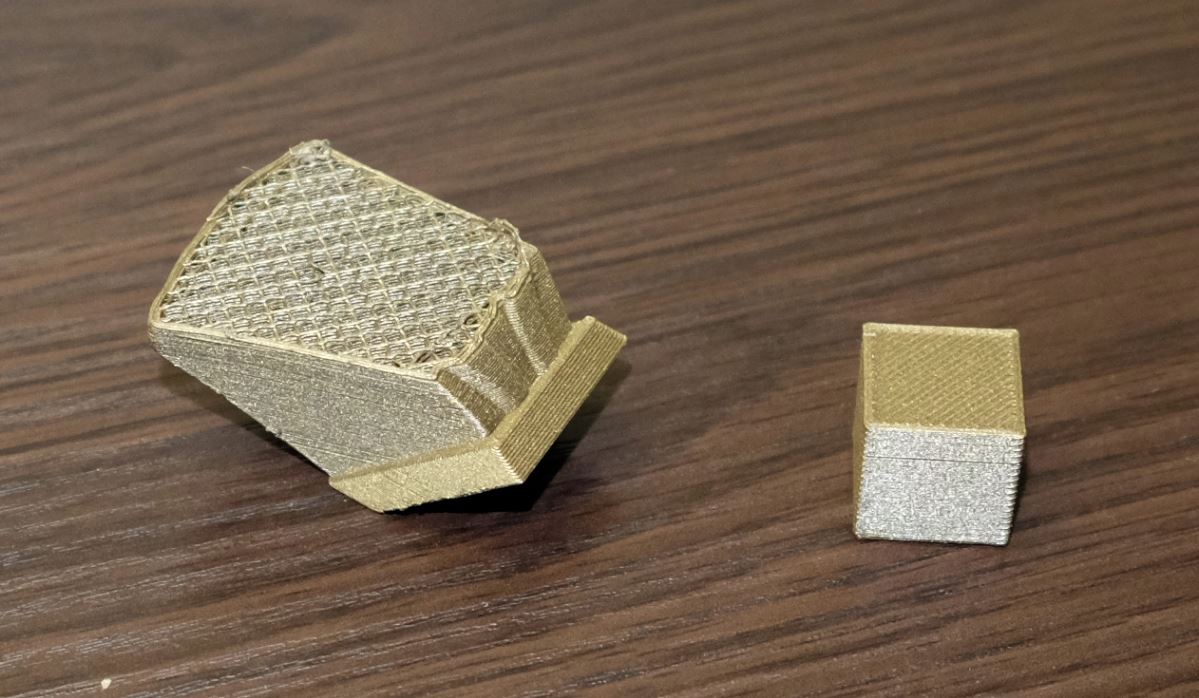

Получил бесплатные пробники Металло наполненных пластиков от U3Print.
Метров 15 чтоб отстроиться на БРОНЗЕ мне не хватило. А также завалил полностью тракт подачи пластика.
Но если печатать на директ экструдере на скорости 15-25 мм/сек, то результат очень прикольный. Бюсты печатать, медальки, наградные статуэтки, светильники и изделия под винтаж, корпуса для приборов. Цвет классный, но печать надо отлаживать. Пруток шершавый -по боуден трубке очень плохо передвигается. Да и, сопло стальное или титановое надо. Латунное, забилось за три часа печати.
Но Цвет и блеск вообще класс. На самом деле чуть темнее чем на фото. На фото от вспышки кажется чуть светлее исходного цвета.
