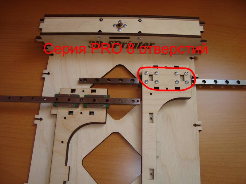

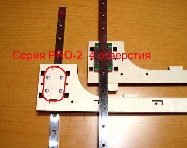

Здравствуйте. начал собирать список деталей для покупки, но столкнулся с противоречивой информацией. Для 233 Спринтера для оси Z что надо приобрести? viewtopic.php?f=25&t=375 вот тут написано: "Для 233 PRO Z-рельсы длиной 400 мм и так же по две каретки на рельсе. Винт-трапеция на Z шаг 8 мм длина 400 мм."
viewtopic.php?f=25&t=375&p=20441#p20441 "В серии 232 и 233 PRO-2 на Z установлены рельсы MGN12H с длинными каретками (по одной каретке на рельсе)"
Так 1 или 2 каретки длинные или короткие? Может есть какой то официальный список или инструкция по сборке где указан перечень деталей?
Непрочитанное сообщение 3D-SPrinter » 05 ноя 2018, 07:54
Здравствуйте!
Lakki писал(а): ↑
05 ноя 2018, 00:28
Для серии PRO - две каретки на рельс MGN9H.
Для серии PRO-2 - одна каретка на рельс MGN12H.
Мануал по сборке viewtopic.php?f=25&t=373#p9688

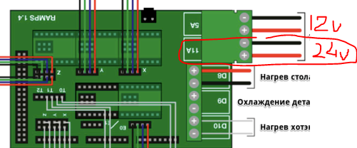

если рассматривать раздельное питание на Спринтер (12 и 24в), то правильно ли будет заводить питание как на приложенной картинке (24 в идет только на стол). Питание Ардуино от какой линии идет? 5а?
Непрочитанное сообщение 3D-SPrinter » 05 ноя 2018, 15:26
K_Shamil писал(а): ↑
05 ноя 2018, 13:44
Да, всё правильно.

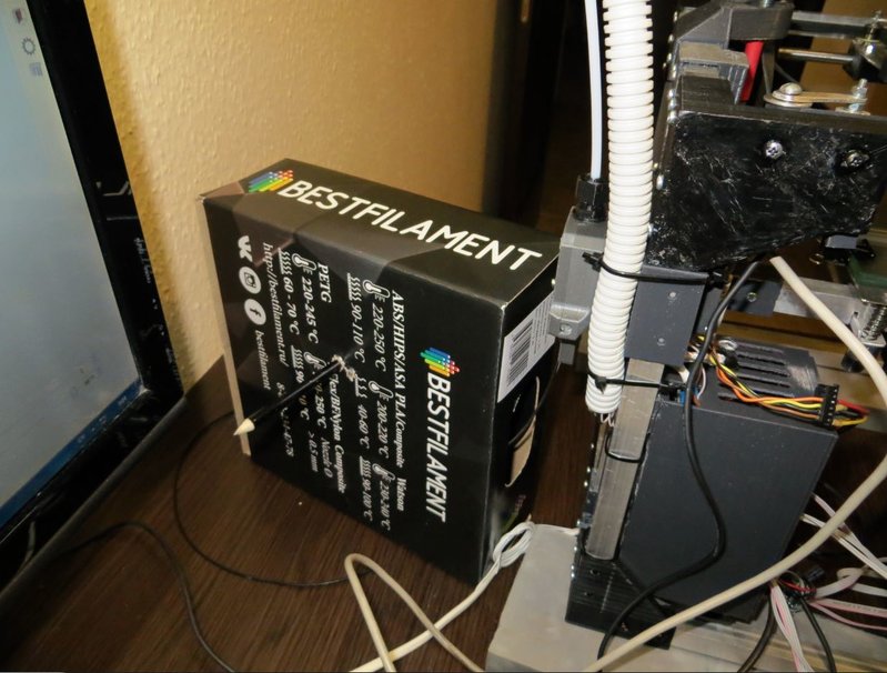

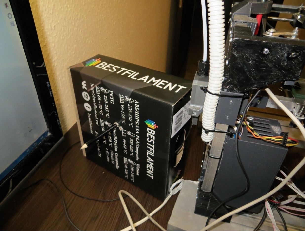

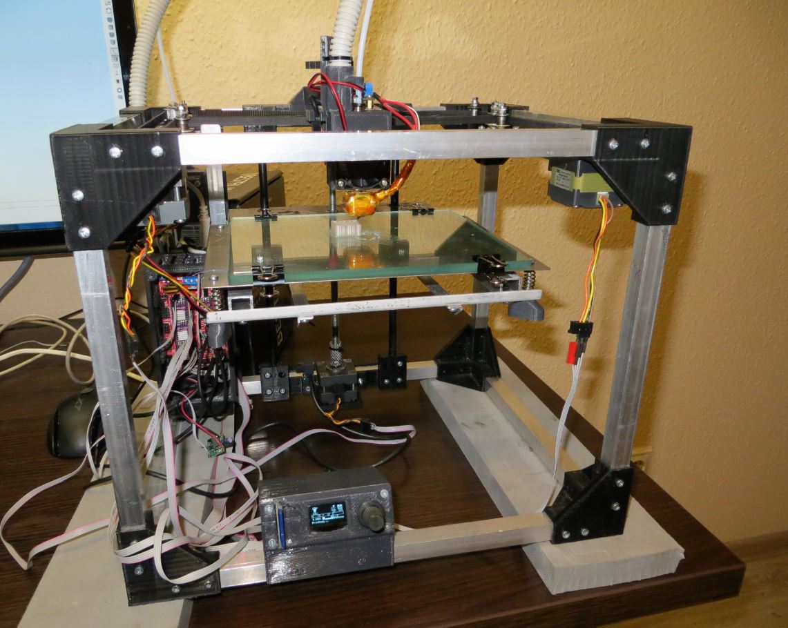

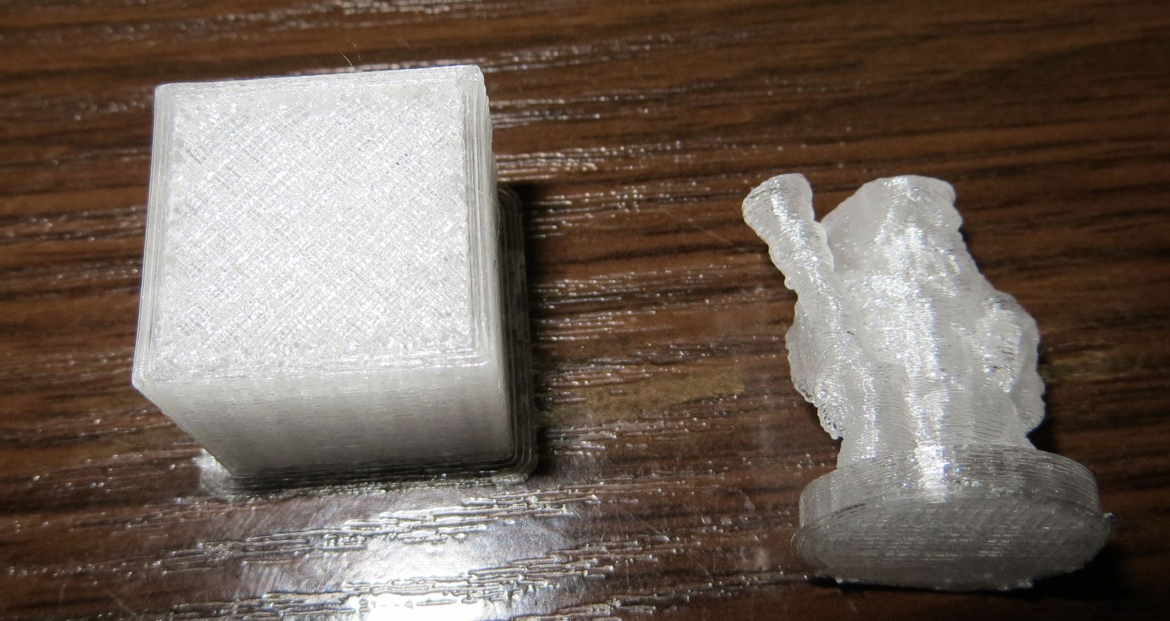

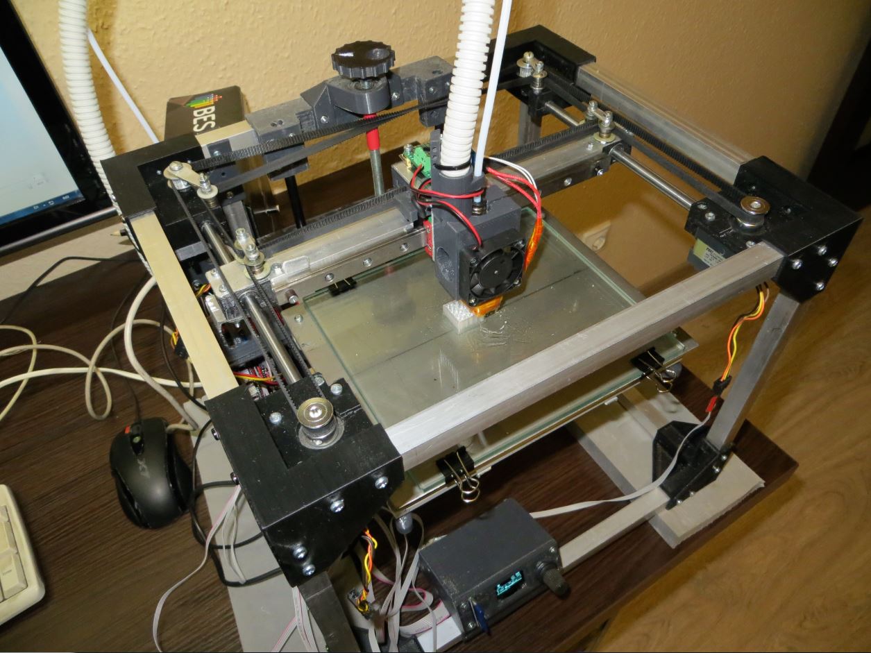

Сегодня запустил первую печать на новом принтере. Только пластик PETG НЕокрашенный (остальной весь испечатал). И Видно что печатает, а вот подробности ни под лупой ни по фото разглядеть не смог. Надо покупать окрашенный пластик и на нем отстраивать параметры печати. Печать с карты. Экран Олед 0,96 дюйма. Плата МЕГА.
Силиконовый нагреватель для стола для меня ещё не доехал печатал на холодный стол на прозрачный МОМЕНТ. Блок питания не смонтирован. Обдув тоже пока не поставлен, но ждёт своего часа для монтажа. Катушка пластика крутилась на карандаше в коробке. Но крепление для катушки сзади на корпусе тоже предусмотрено. Движки слаботочные высоко индуктивные японские - потребление 0,3 А выставил на драйверах - И печатает. Схему пришлось переделать на ХУ-коре.

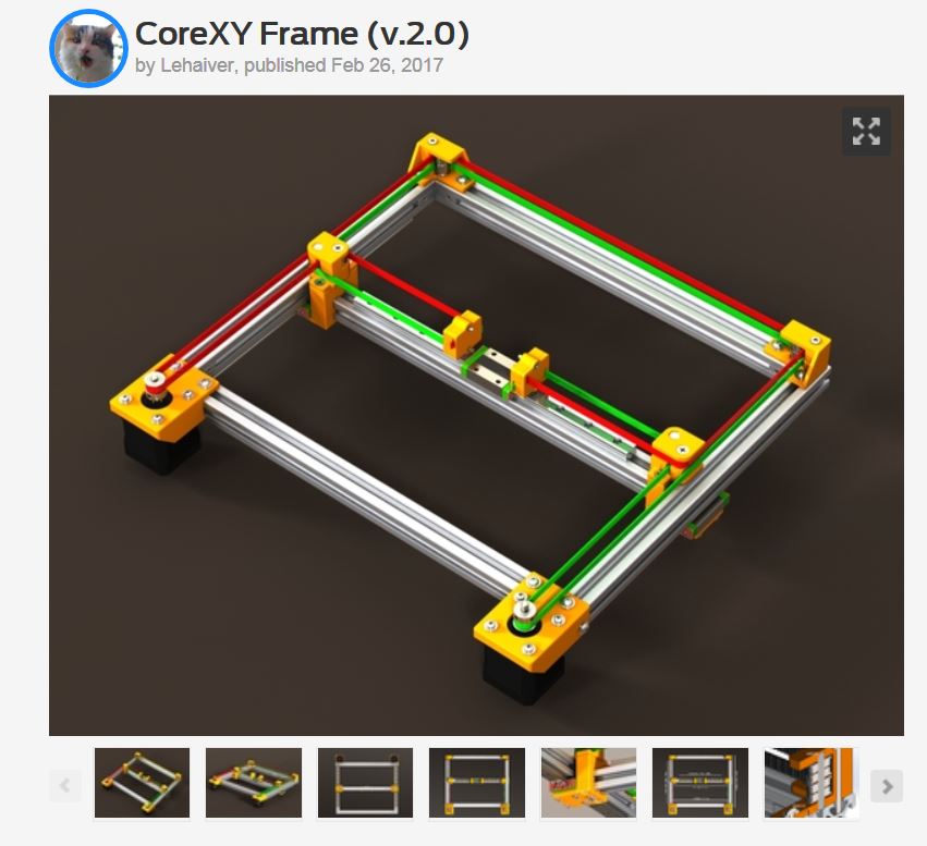

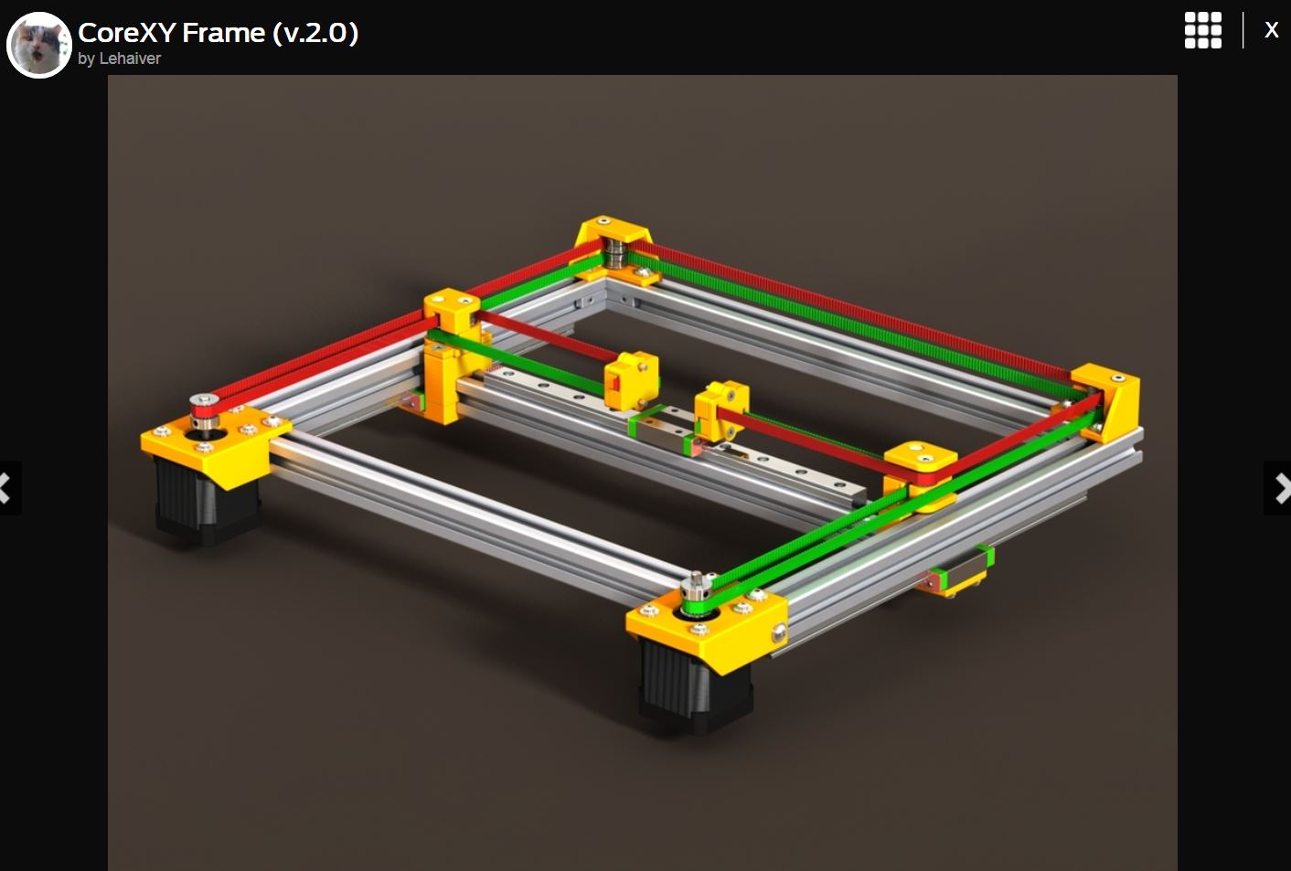

Сперва собрал на Н-боте и принтер , в прямом смысле ревел и дергался как припадочный и после второго раза заклинивания напрочь переделал кинематику, благо заранее в конструкции предусмотрел посадочные места для роликов. Ролики по высоте разные, что обеспечивает развод ослабленных ремней по высоте на 5 мм. На рельсах разница между Н-ботом и ХУ-коре вообще не ощущалась, а тут ХУ-коре работает, а Н-бот нет -клинит.. Я решил просто попробовать кинематику с перекрашивающимися ремнями. Но вывод для себя сделал - двухэтажный ХУ-коре компактней гораздо - если делать ХУ-коре , то лучше с двухэтажными ремнями.

Интересный эффект явно в пользу Коры. :roll: Я на СПринтере Кору делал - никакой разницы с Н-Ботом не заметил. А на больших размерах и жидких рамах, видимо, Кора рулит!
06 ноя 2018, 14:22
У меня на лазере двухэтажный вариант вообще не лезет - ремни шириной 10 мм, а прямо над ними впритык оптика. Это надо вообще всё поднимать и переделывать. Так что интересен одноэтажный вариант, чтобы всё было в одной плоскости.
