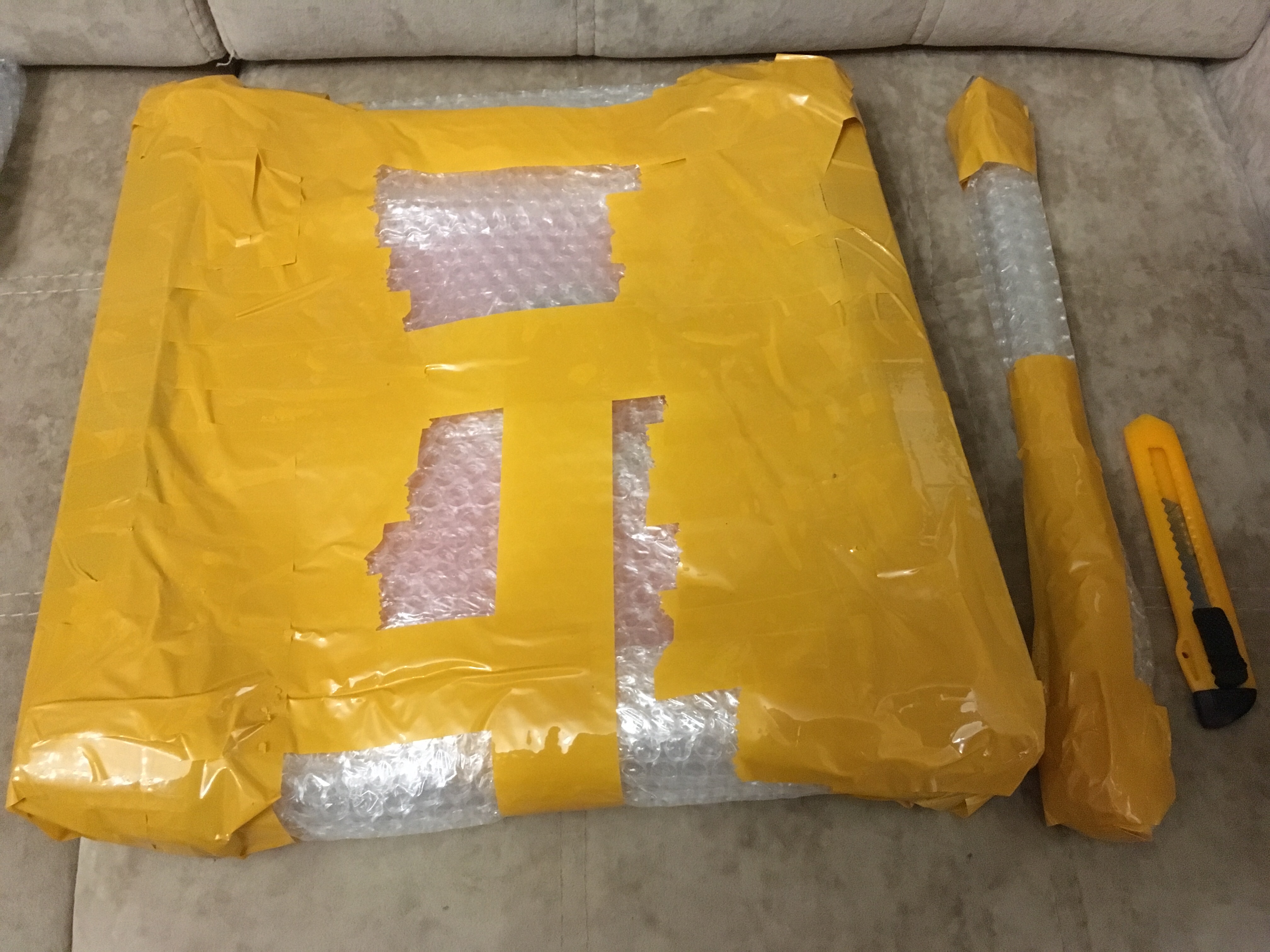

Заказал кит у Андрея, судя по всему, я буду первым сборщиком принтера такого формата (300х300х300) ;) Стоимость кита 8300р, доставка СДЕКом 600р до Москвы, в почту не поместилось по габаритам. Изготовление кита заняло пару-тройку дней, отправка на следующий день после оплаты. СДЕК доставил за пару дней.
Упаковано с фанатизмом, еще не раскрывал.

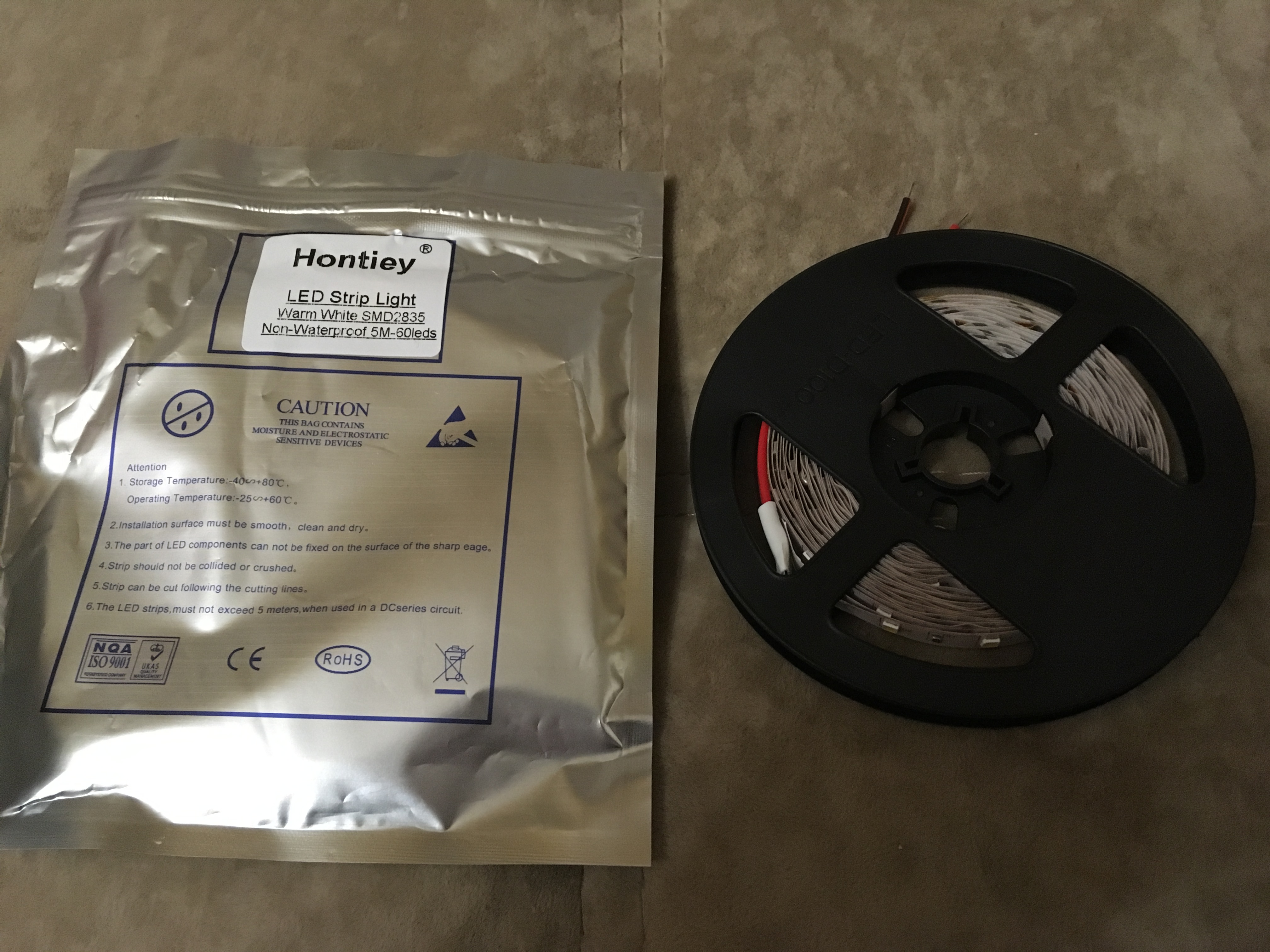

Первым пришла диодная лента, за 10 дней. Ленту взял теплого цвета, холодные синюшные не люблю :)

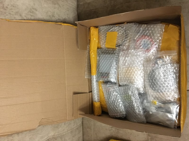

Сегодня курьер EMS принес коробку от BIQU, упакована всё на совесть, пупырки положено от души.

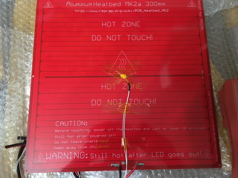

Самое интересное в этой коробке - подогревавемый стол 300х300мм, упакован он был отдельно и с большим количеством пупырки.

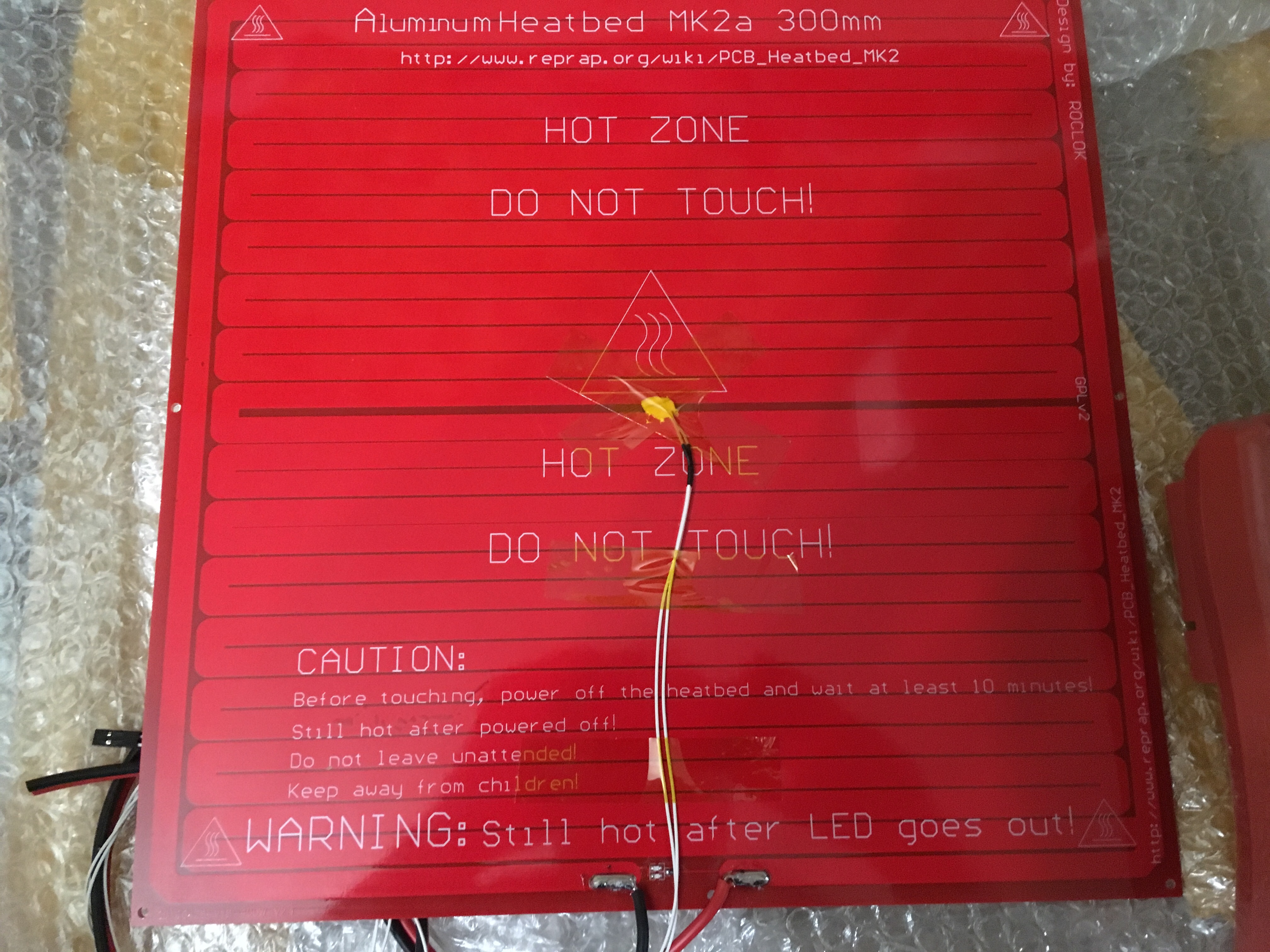

На столе написано, что он алюминиум, но на самом деле - обычный стеклотекстолитиум :) Китайцы...

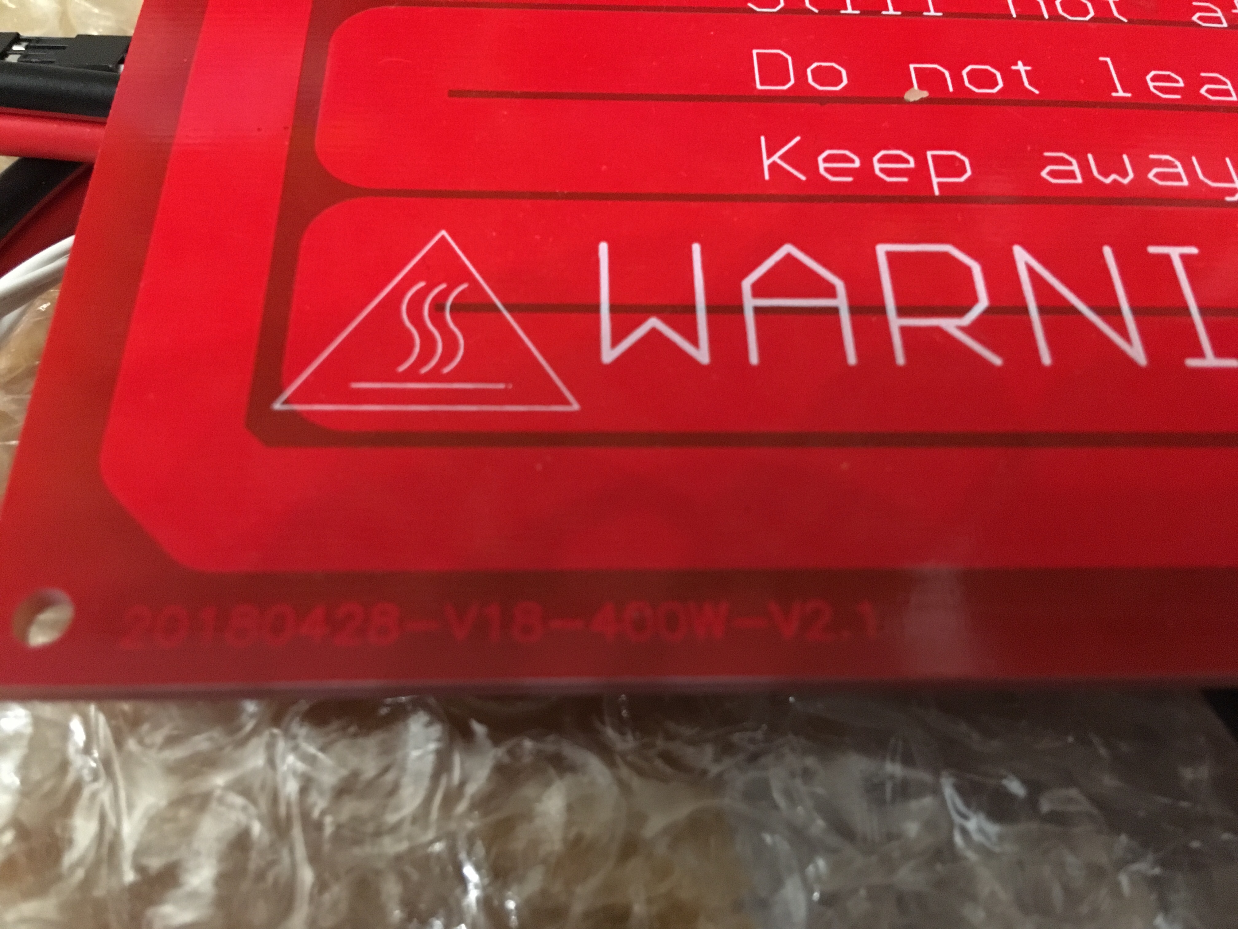

Маркировка
Написано 400Вт, лютый стол! Померил сопротивление - 1.2 Ом. На 24в будет ток 20А и мощность 480Вт, при нагреве станет 400Вт, наверное.
Исходя из мощности стола, придется покупать БП на 24В 600Вт.

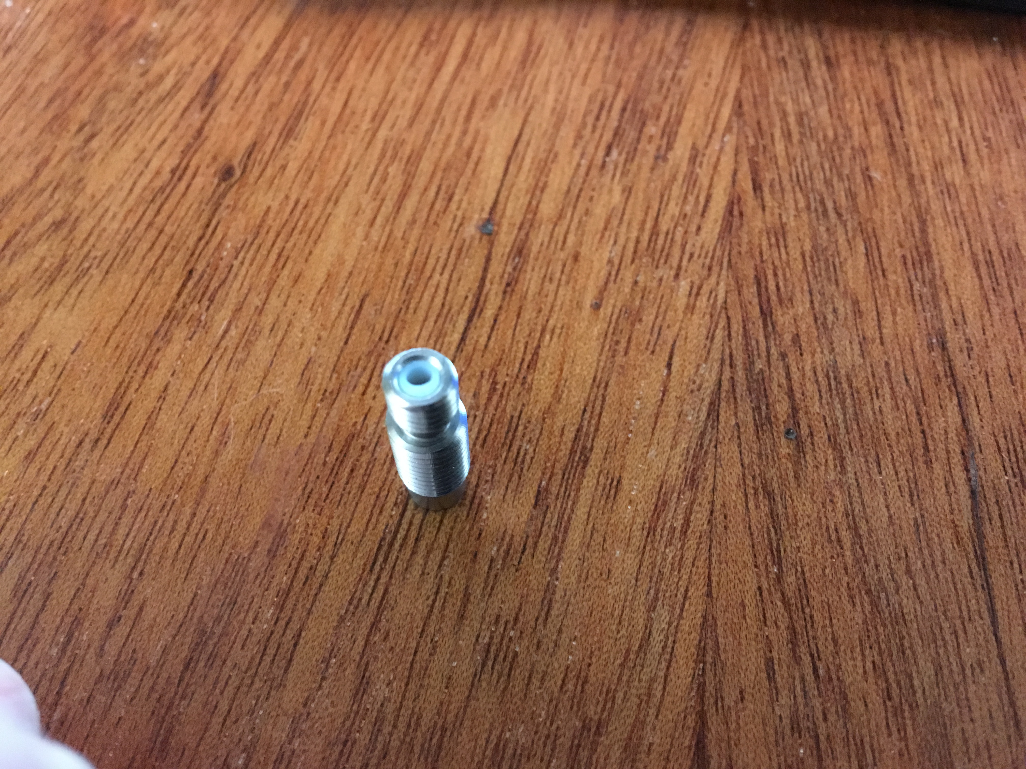

Китайцы прислали, естественно, не тот термобарьер. Просил Bore 4.1мм, прислали тефлоновый :evil:
Еще едет второй заказ от BIQU, там я на всякий случай положил термобарьер 4.1 отдельно, посмотрим, что там пришлют ;)

Для более точного определения параметров стола подключил его к лабораторному БП с максимальным током 5А, в итоге получил следующие параметры:
Напряжение: 7.2В
Ток: 5А
Сопротивление:
R=U/I=7.2/5=1.44Ом
Ток при 24в:
I=U/R=24/1.44=16.667А
Мощность при 24Вт:
P=U*I=24+16.667=400Вт
Маркировка на плате не обманывает, 400Вт ровно!
При 12в мощность получается 100Вт, что маловато для такой площади будет.
Так что БП 24в 600Вт - единственный вариант. Ну и замена ключа в рампсе плюс усиление дорожек и провод 2.5 квадрата на питание стола.

Как-то очень дофига 400 Вт. Думаю, лучше скрутить напряжение на БП до 20В, чтобы было хотя бы 350 Вт.

А чо бы и нет? ПИД настроить и в путь :) Стол этот в 1.5 раза больше по площади, чем 200х300, значит и мощи ему надо в 1.5 раза больше.
04 ноя 2018, 19:42
P=U^2/R=20^2/1.44=277.8Вт Маловато для 300х300 будет, думаю. Ну и я хочу все на 24в перевести, а нагреватель хотенда 20в не обрадуется.

На столе написано, что он алюминиум, но на самом деле - обычный стеклотекстолитиум Китайцы...
Не надо на китайцев наезжать, они не врут. Дорожки на столе алюминиевые...
SPrinter-232PRO
zloyevgen
Сообщения: 558
Благодарил (а): 39 раз
Поблагодарили: 18 раз
Непрочитанное сообщение zloyevgen » 06 ноя 2018, 12:02
Dima100 писал(а):
06 ноя 2018, 10:59
Что-то я очень сильно в этом сомневаюсь. По виду - обычная печатная плата с медными дорогами.
Непрочитанное сообщение antobel » 06 ноя 2018, 14:43
Я заказывал алюминий 300*300 - алюминий и приехал...
https://ru.aliexpress.com/item/2017-MK2 ... 33edDQRcDn
Текстолиту я как-то не доверяю...
zloyevgen
Сообщения: 558
Непрочитанное сообщение zloyevgen » 06 ноя 2018, 15:08
antobel писал(а):
06 ноя 2018, 14:43
Я заказывал текстолит, приехал текстолит с надписью алюминий :) Я доверил мнению автора кита, что лучше текстолит.

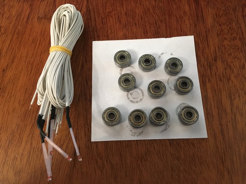

Пришли подшипники 624zz и термисторы.
Качество подшипников не очень, некоторые похрустывают чуть. Смазаны каким-то липким дерьмом. Зато 85 рублей за 10 штук :lol:
Для серийной сборки не годятся, для себя любимого - вполне, все вскрою, промою и смажу, думаю будут ходить нормально :)
Непрочитанное сообщение Alex Post » 06 ноя 2018, 22:03
zloyevgen писал(а):
06 ноя 2018, 16:03
все вскрою, промою
И афигеешь, какой у них люфт :( Они только за счет этого липкого дерьма и не люфтят. Можешь попробовать отсудить у китайца эти 85рэ, если хочешь - это откровенный брак.
