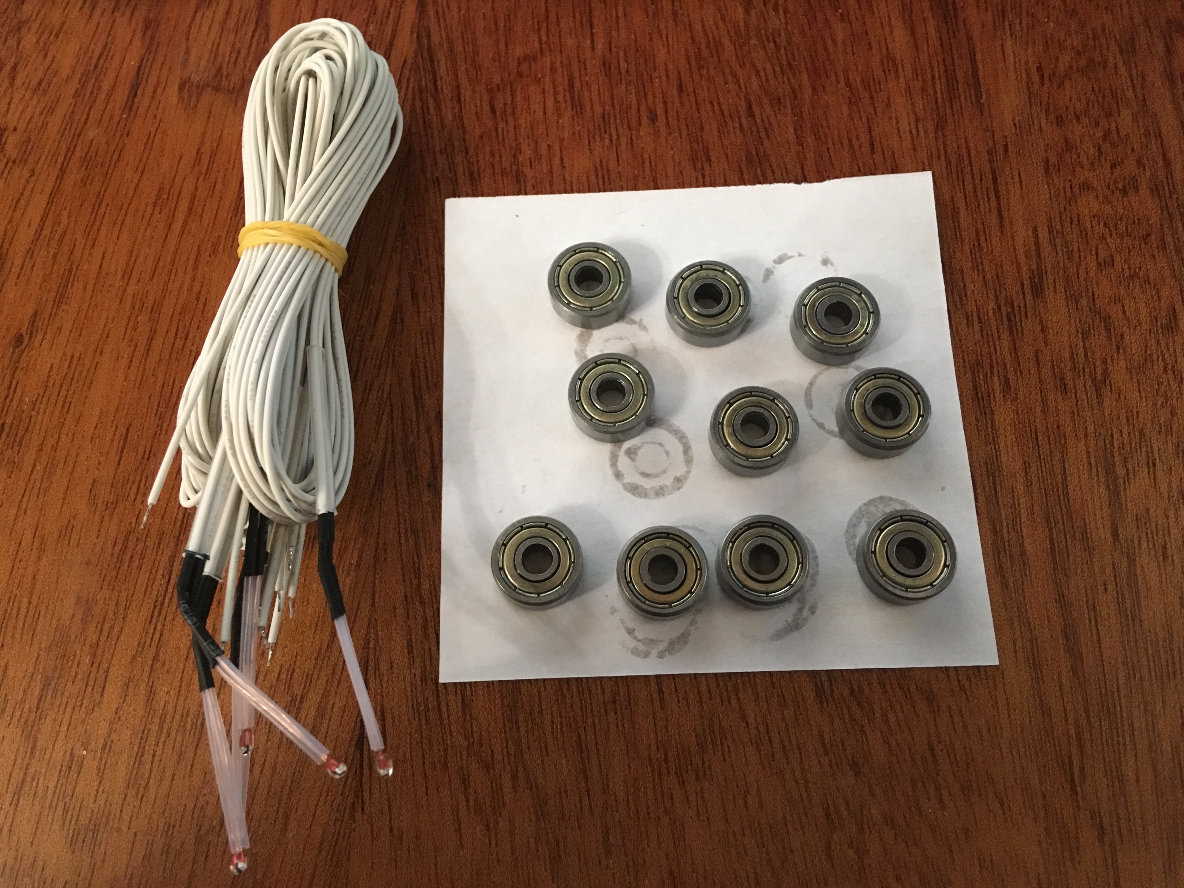

Непрочитанное сообщение zloyevgen » 06 ноя 2018, 16:03
Пришли подшипники 624zz и термисторы.
Качество подшипников не очень, некоторые похрустывают чуть. Смазаны каким-то липким дерьмом. Зато 85 рублей за 10 штук :lol:
Для серийной сборки не годятся, для себя любимого - вполне, все вскрою, промою и смажу, думаю будут ходить нормально :)
Сообщения: 7026
Непрочитанное сообщение Alex Post » 06 ноя 2018, 22:03
zloyevgen писал(а):
06 ноя 2018, 16:03
все вскрою, промою
И афигеешь, какой у них люфт :( Они только за счет этого липкого дерьма и не люфтят. Можешь попробовать отсудить у китайца эти 85рэ, если хочешь - это откровенный брак.
