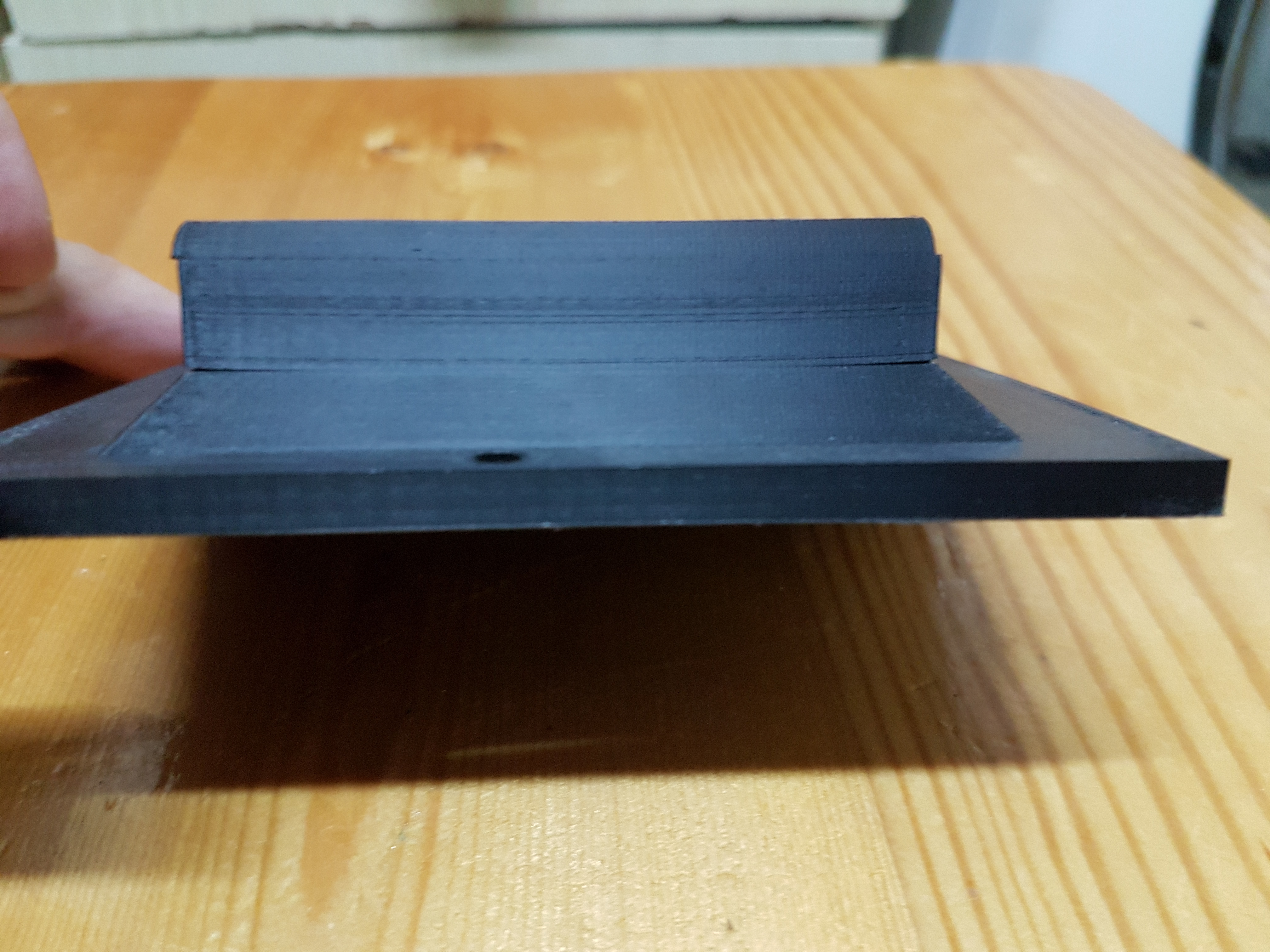

Непрочитанное сообщение vovikrus » 07 ноя 2018, 23:39
Из первого опыта, Abs черный fdplast, настройки такие же как в начале темы. Обдув включен. Оцените пожалуста, что изменить надо по качеству? Из-за чего сдвиг в районе отверстий мог произойти? Как можно бороться трещинами , кроме отключения обдува и возможно обдув отключить уже во время печати?
Непрочитанное сообщение Alex Post » 07 ноя 2018, 23:48
vovikrus писал(а):
07 ноя 2018, 23:39
Проверить ток на драйверах ХУ. Если есть куда - повысить. Проверить, не закусывают ли каретки. Произойти мог от резкого рывка - можно попробовать понизить ускорение в прошивке, но только после проверки тока.

Непрочитанное сообщение Lenivo » 08 ноя 2018, 08:33
vovikrus писал(а):
07 ноя 2018, 23:39
Губка на прутке перед экструдером стоит? Мог из катушки мусор цепануть - пруток наэлектризовывается и на него всякая дрянь липнет. Могло заклинить пруток в боуден трубке, а потом когда экструдер нагнал усилие прорвать этот стопорение прутка с резким щелчком - отсюда и сдвиг мог произойти.
Могут быть ремни слишком ослаблены и перескочил ремень на шкиву.
