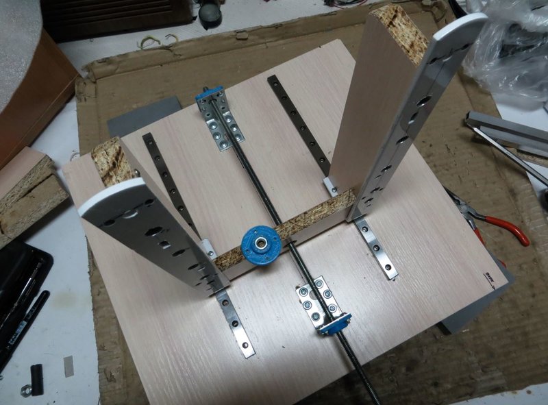

Я наверное подпишусь под корпус. Полностью на рельсах. Двенадцатые рельсы с длинной кареткой и ШВП на Z - Самое то. А рельсы какой длины получаются, а то у меня в заначке лежат две шутки по 30 см?. Правда с со средними каретками. Но каретки и заказать можно. С одной средней кареткой на Z у меня Смартрапкоре был сделан - И нормально работал - а там стол был килограмм на пять с асбоцементной плитой основанием и тяжеленными уголками.

рельсы на Z ваша самая правильная фишка, на валах это уже zav mini получится, я тоже только полностью на рельсах брать буду

ШВП (опционально) с редуктором есть в серии PRO-3, но вряд ли стОит её тащить в Мини?
В Мини при высоте печати 150 Z-рельсы получаются 250 мм. Можно было бы ужать до 230, но это нестандартный размер, кто-ж его пилить будет?

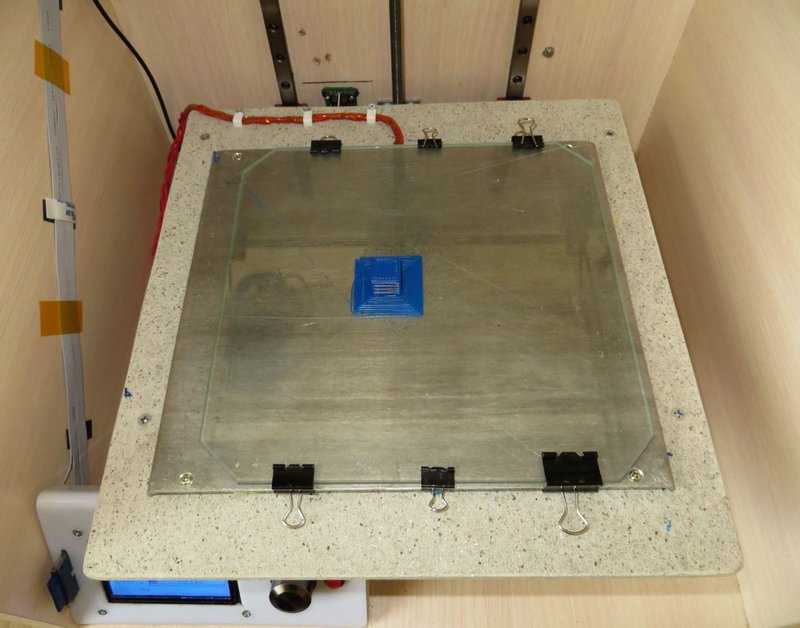

Думаю, стол надо стандартный 200х200 использовать, только не на всю площадь. Середина стола греется равномернее, а по бокам как раз останется по 2.5 см на прищепки. И поле 150х150 можно целиком использовать, не опасаясь зацепить прищепки, край стекла и пр.
Желательно, чтобы оно ещё и на местных радиорынках было. При том самое массовое и недорогое. Кстати, электронику, думаю, надо сразу делать на 24В под TMC2208. И рампс не придётся переделывать, он и в стоке стол 200х200 на 24В легко потянет.

Область печати 150х150 на столе 200х200 как-то так получается:
Т.е. стол задвигается назад на 5 см, это место используется под Х-балку и хотенд.
При длине Х-рельса 200 мм весь принтер сжимается по ширине тоже на 5 см. На печать остаётся 150 мм (с учётом ширины Н-каретки).
Ну и по высоте тоже можно ужать на 5 см, чтобы высота печати была 150 мм.
Честно говоря, я не понимаю смысла этих ужиманий нормального 222-го принтера. Но если есть желающие, то не проблема - сделаю.

Габариты ШВГ нормального 222 PRO-3 355х450х358, габариты ужатого Мини 305х400х308. В общем в габаритах экономим 5 см (примерно 15%) за счёт области печати, потому что 222 и так максимально ужат вокруг области печати 200х200х200. Больше ужать можно только с переходом на "шахид-дизайн", кода все кишки наружу, моторы висят открытые, стол на валах в виде плоской лопаты, LCD торчит наполовину в вырезе в дне принтера и т.д. Но мне в таком стиле делать очень не хотелось бы.
