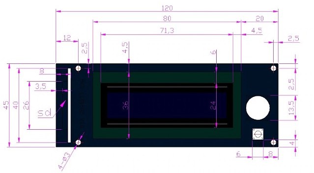

Да без проблем дожму. Есть вот такой замечательный дисплейчик LCD1602 https://ru.aliexpress.com/item/Keyestud ... 3c008UEHNd . Он полностью функциональный, и даже SD-шка у него правильно установлена. А дальше всё зависит от толщины и цены блока питания ватт на 250 (минимум).
Непрочитанное сообщение Alex Post » 19 ноя 2018, 21:28
Тогда уж лучше OLED графический размером 0.96" прикрутить. На двух строках да в 16 символов совсем грустно будет что то искать.

Вообще, я крутил менюшку на 1602. Мне показалось, что всё вполне удобно, функционально, ясно и понятно, хотя и слишком аскетично. А вот мелкий 12864 мне не понравился, потому что буквы очень мелкие, трудно попасть энкодером на нужную строку.
Кстати реально замечательный - всё по-уму сделано: и карта, и пищалка.

Непрочитанное сообщение Alex Post » 19 ноя 2018, 22:08
19 ноя 2018, 21:52
Скорее всего энкодер плохо был настроен, потому как никакой разницы на крупном или на мелком попадать, нет. А вот мелко - это да. Но мы ж мелкопринтер обсуждаем ;)
