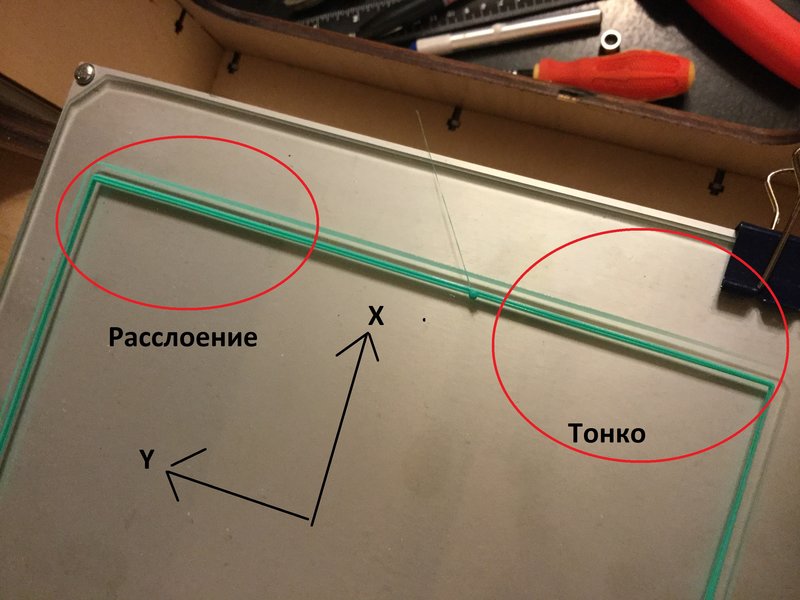

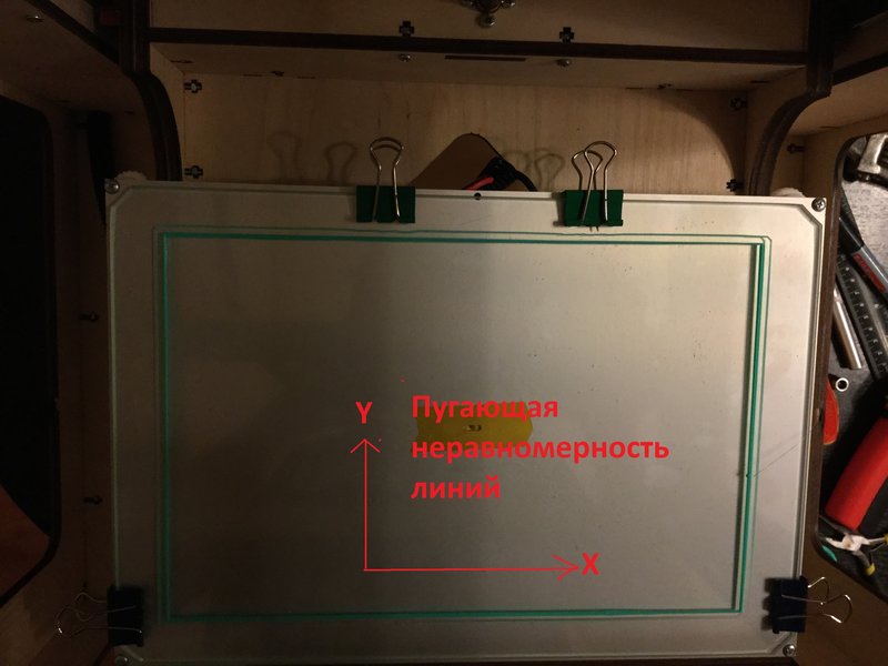

Напечатал прямоугольник. Результат меня не порадовал.
Собственно получил тоже самое что и на кругах: неравномерные периметры. В ходе работы принтера все внимание было приковано к кареткам. Заметил, что правая каретка по оси Y легонечко дерается в момент перемещения головки по оси X слева-направо. Правильно ли я понимаю, что возможный источник всех моих проблем - люфт?

Это не люфт, это не хватает жесткости на портале. Тут два варианта, либо переделывать портал на более серьезный и жесткий, либо переходить на CoreXY не переделывая портал.

Это фатально, в идеале этого вообще не должно быть. Но 1 мм выливается в то что на фото. Причем при печати походу еще и удваивается.

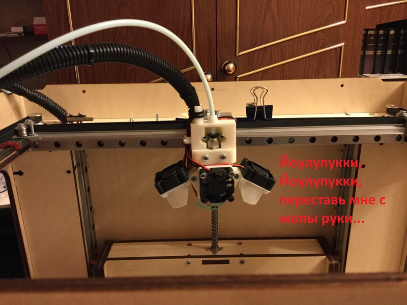

Проверил. Похоже, что пациенту требуется срочная трансплантация нового пилона.
Левую каретку можно упереть в фанеру, но отпустив она возвращается в положение с зазором. Х балка уже даже на глаз не параллельна корпусу.
Х также непараллелен горизонтали. Я, честно говоря, думал, что смогу скомпенсировать косой Х наколном стола...
Непрочитанное сообщение Alex Post » 19 ноя 2018, 22:14
phaser9 писал(а): ↑
19 ноя 2018, 22:08
Это, конечно, нехорошо, но не слишком критично. Выровнять столом то можно, но модели (особенно широкие) будут кособокими. Можно рассверлить отверстия в балке, через которые крепится рельса и выровнять. А еще лучше - перекрутить отверстия по новой в тех местах, где балка еще не сверлена. По фото она на четырех винтах висит, так что попытку еще можно сделать ;)
phaser9 писал(а): ↑
19 ноя 2018, 22:08
А вот это критично. Отпустить винты на каретках Y и аккуратно почередно завинчивая сделать так, чтоб балка подходила абсолютно одинаково слева и справа. Если не получится - рассверлить отверстия в балке чуть свободнее, на 3.5 например, и попробовать снова. С рассверленными точно получится, но тогда затягивать нужно от души, чтоб там не разболталось.

Судя по перекосу рельсы на балке, там и 5мм если пересверлить маловато будет... лучше уж по новой. Одну сторону оставить, вторую выровнять и прямо сквозь отверстие в рельсе просверлить.

Это да, лучше бы новые отверстия просверлить. И установить рельс точно по верхней грани уголка.

Судя по фото там винты впотай в балку вкручены. В этой ситуации малейшая ошибка в рассверливании отверстий 100% выльется в кособокость конструкции.
Винты нужны с плоской головкой, тогда еще можно рассчитывать на то, что попустит.

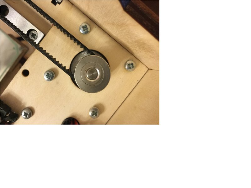

Ещё можно проверить затяжку шкивов моторов.
Убрал демпферы, прикрутил все моторы напрямую к корпусу, затянул шкивы.
Присмотрелся к шляпкам шкивов. Нет, это не дефекты перспективы, они действительно кривые.

Пилон буду переделывать, на этот раз не на коленках, а на производстве.

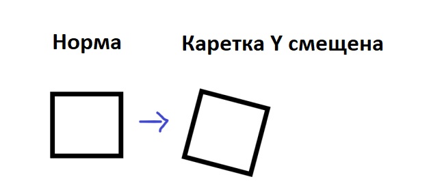

Тем не менее, я все еще не до конца осознал сделующие вещи:
1) С точки зрения механики, как наклон рельсы Х по горизонтальной оси может повлиять на качество печати, если я ликвидирую его откалиброванным столом?
2) Аналогично с изначальным смещением Y кареток относительно друг-друга. Я думал, что вся деталь будет в итоге немного сдвинута на определенный угол, но при этом сохранит все свои геометрические параметры (пример рис 1)
