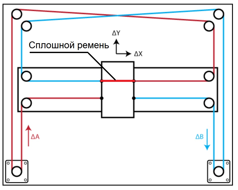

Вот нашел видео, судя по всему это как раз и есть на одном уровне кора с перекручиванием. Причем все практически также сделано. Тут только пара роликов сзади добавлена и все. Хороша тем, что переделывать ничего не придется, добавляем сзади два ролика, ставим длинный ремень и все! Даже резать его не желательно на два, как в классической кинематике на двух уровнях. Тут даже настоятельно не рекомендуется резать, натягиваем сразу весь ремень, причем середину пока даже не думаем крепить, пусть болтается как в Hbot, затем после натяжки выставляем портал идеально ровно и фиксируем любым способом в этом положении и только потом жестко крепим середину ремня к каретке хотэнда целиком. Т.о. добиваемся идеально ровной натяжки обеих половинок ремня. А в классической коре с этим чуть сложнее. Также в процессе эксплуатации если одна из половинок ослабла, повторяем процедуру и все.
https://www.youtube.com/watch?v=NrIFjsvMcco
К тому же схема с перекручиванием ремней, хороша тем, что ремень повернут зубцами внутрь только в 4 местах, в классической схеме без перекручивания в 8 местах. Это во первых снижает вибрации при работе, во вторых стенки при печати получаются почти идеально ровными, в отличие от классики, где все таки заметны миниатюрные волны на наружных стенках детали(у меня рельсы все таки китайские, хотя я и не уверен что пусть и небольших люфтах, дело в них, все таки волны идеально совпадают с зубцами ремня), с длиной между волнами ровно 2 мм. Хоть ремень GT2 вкладывай.

dark184 писал(а): ↑
20 ноя 2018, 09:47
Т.е. получается следующая картинка? И каждый раз проходя место пересечения ремней нужно делать перекручивание, верно?
Непрочитанное сообщение dark184 » 20 ноя 2018, 10:44
phaser9 писал(а): ↑
20 ноя 2018, 10:29
Да, эту схему можно делать как двухуровневую, так и одноуровневую, причем в первом случае можно с перекручиванием, а можно и без, тут от желания зависит, во втором только с перекручиванием.
phaser9 писал(а): ↑
20 ноя 2018, 10:29
Да, в местах пересечения нужно перекручивать обе половинки ремня, причем таким образом, чтобы в местах пересечения касались ремни внешними сторонами, не зубцами. Ну и перекручивать их надо только на 180 градусов, т.е. с одной стороны ремень на ролик ложится зубцами, на другой стороне уже гладкой стороной. В какую сторону перекручивать разберетесь на месте, сложности не должно возникнуть. Перекручиваний всего два, только в месте пересечения сзади, больше их нигде не должно быть. В двухуровневой схеме перекрутить уже лучше по бокам, чтобы ремень ложился гладкой стороной абсолютно на все ролики, ну естественно кроме моторного.
Да, на схеме показана двухуровневая кинематика, хотя от одноуровневой она не отличается, просто ремни перекрутить надо.
