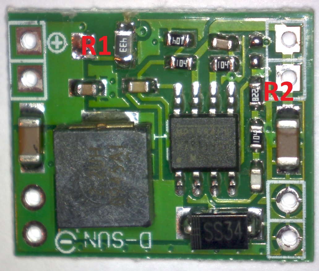

Непрочитанное сообщение Mazayac » 25 ноя 2018, 00:46
Не доверяю я подстроечным китайским резисторам - со временем контакт может окислиться, настройка уплыть непредсказуемо (периодически сталкиваюсь с такими случаями по работе).
Поэтому на DC-DC преобразователях MP1584EN без возможности выбора фиксированного напряжения (например: https://ru.aliexpress.com/item/2-MP1584 ... 34145.html ) можно и нужно заменить подстроечный резистор R1 на постоянный (SMD 0805). Выходное напряжение стабилизатора равно 0,8*(R1+R2)/R2, где R1 - подстроечный резистор, а R2 = 8,2 кОм (припаян на плате по умолчанию, маркировка 822).
При применении резисторов стандартного ряда сопротивлений E24 получаются следующие варианты:
1. Прямое питание Ардуино (MP1584EN устанавливается либо вместо AMS1117 на плате Ардуино, либо в разъём драйвера на RAMPS с удалённым там же диодом D1) - 5,05 вольт - R1=43 кОм.
2. Простой стабилизатор на 12,5 вольт - R1=120 кОм.
3. Пониженное напряжение для 12В кулеров - 9,7 вольт - R1=91 кОм.
4. Понижение входного напряжения для долгой и счастливой работы линейного стабилизатора Ардуино (MP1584EN устанавливается вместо диода D1 на RAMPS) - 7,4 вольта - R1=68 кОм.
Пример переделки на 5 вольт, плата до:
и после:

Непрочитанное сообщение Mazayac » 25 ноя 2018, 04:27
Shaman, и как же на них 9-10 вольт выставить без подстроечника? Или 18-20 для 24-вольтовых кулеров? Риторический вопрос, не отвечайте :D
Бог с ней с временной точностью, но сама регулировка китайцами сделана так плохо, что при обрыве или плохом контакте движка подстроечника на выходе стабилизатора будет максимально возможное напряжение. Мне Ардуино дорога.

Непрочитанное сообщение Mazayac » 25 ноя 2018, 08:33
25 ноя 2018, 07:22
Перемычкой (соплёй припоя).
С одновременным перерезанием перемычки ADJ, да.
Но покажи мне перемычку "18 вольт" на этой плате - для кулеров с 24-вольтовым питанием :)
А вот R1 для получения 18,4В равен 180кОм.
Кроме того, верю, что не только у меня валяются платки без фиксированных напряжений - не выбрасывать же их.

Непрочитанное сообщение Mazayac » 25 ноя 2018, 15:23
MisleGon писал(а):
25 ноя 2018, 09:28
Пайка это конечно хорошо, но как же быть тем, у кого руки под другое заточены?
Для них добавил в таблицу комплектующих пояснения по модулю с выбором фиксированных напряжений :)
3D-SPrinter, всё не так радужно, когда на дело идут китайцы вместе с Почтой России. Не помню только, здесь или на тридэтудэй человек описывал, как на всех его модулях подстроечники с трещинами оказались.
