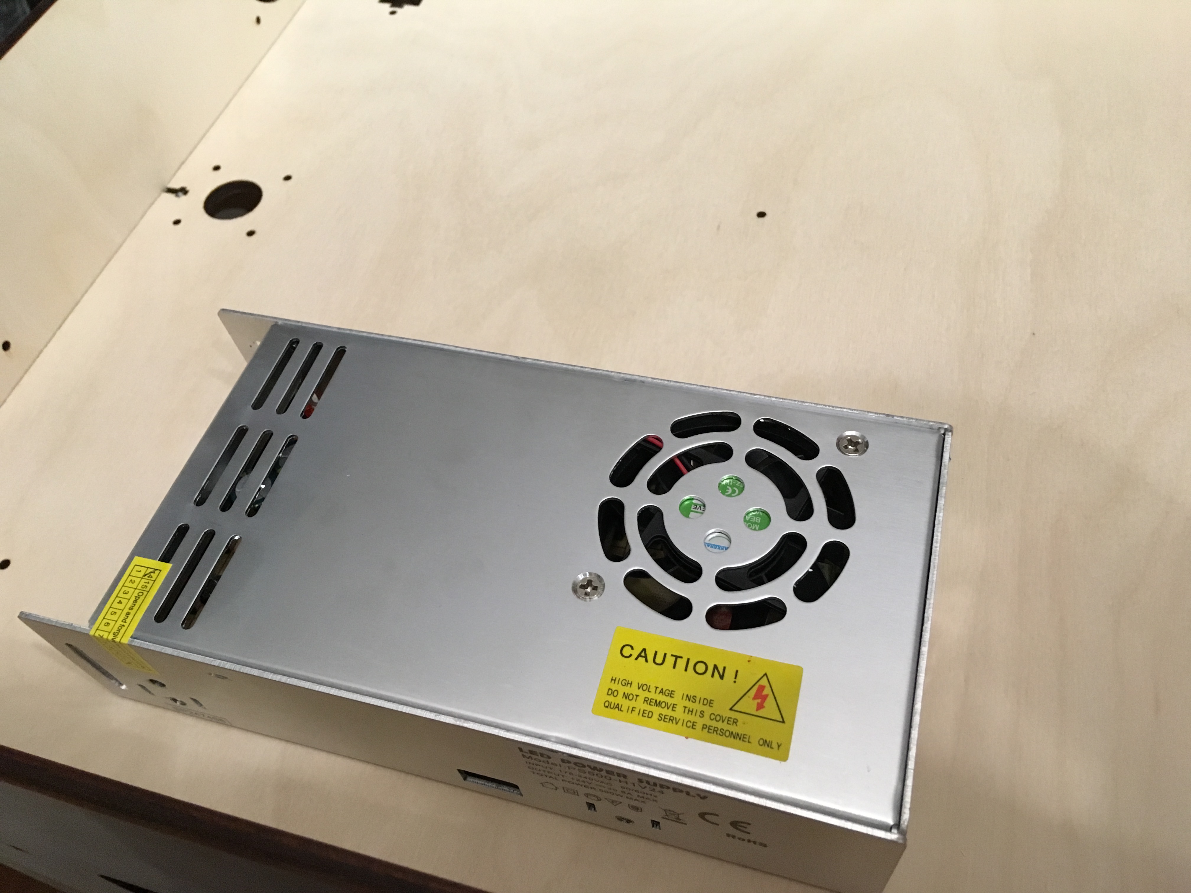

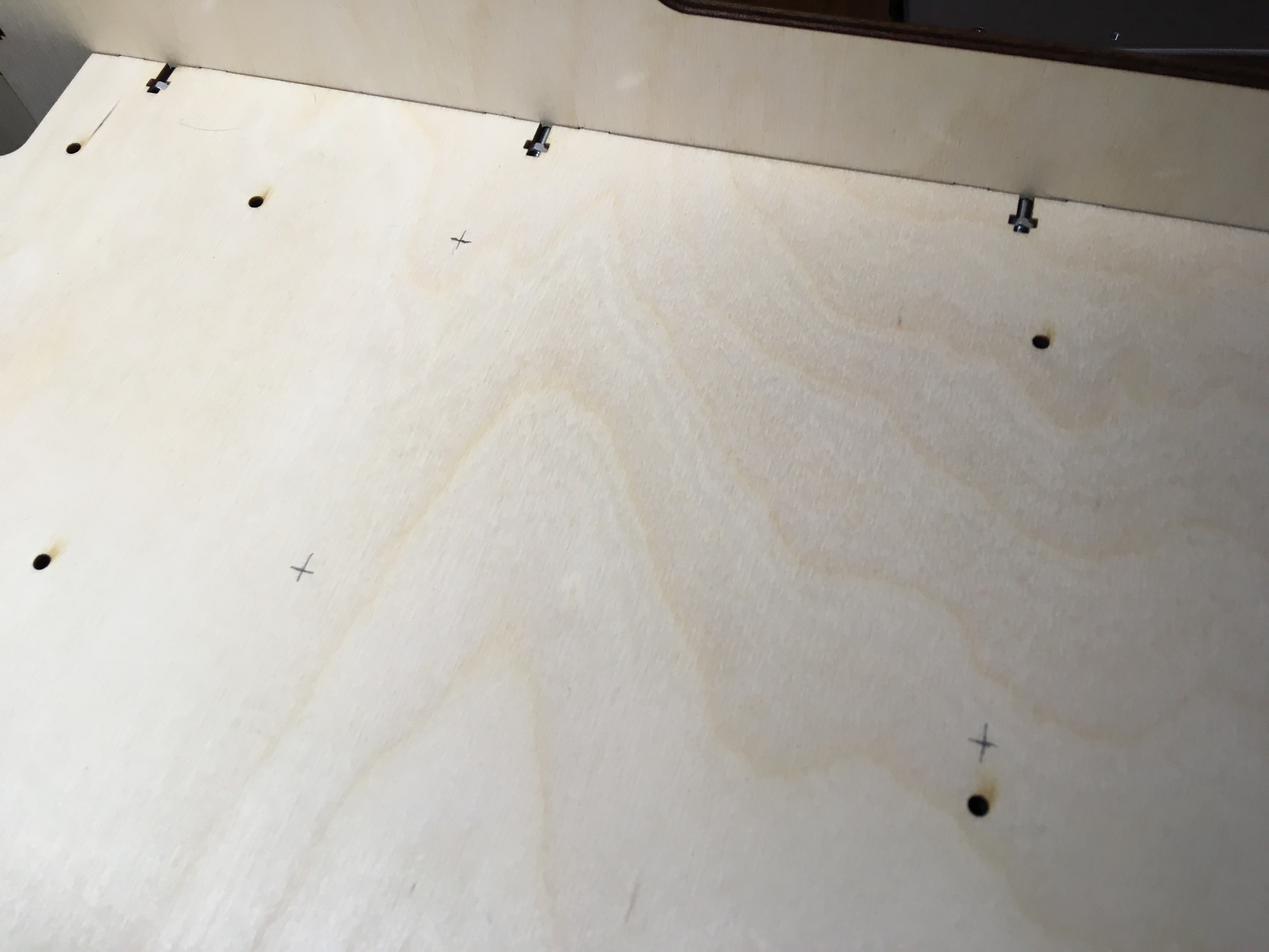

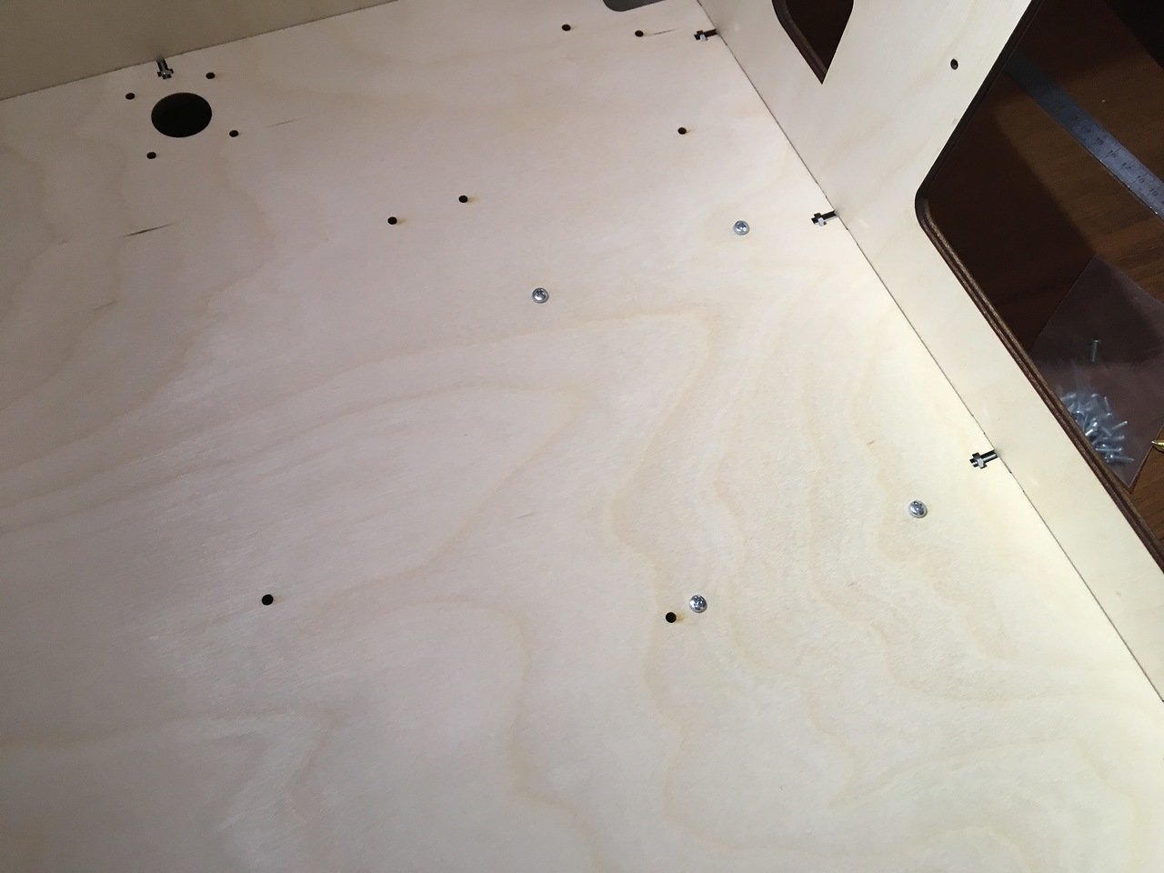

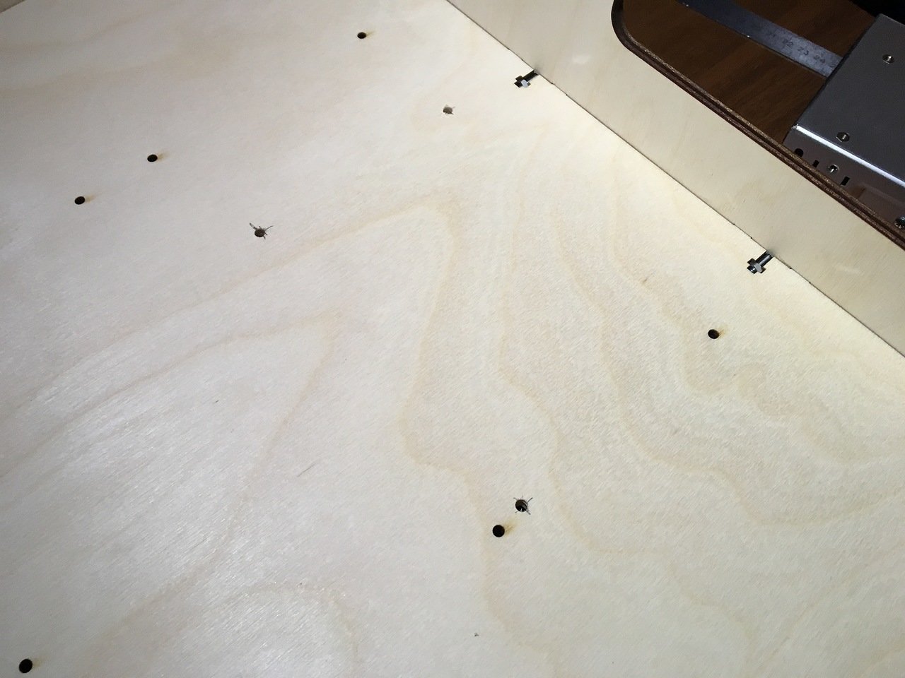

От слов - к делу!
Размечаем, одно отверстие берем штатное, размечаем три. Размеры берем по конкретному БП, в моём случае 85х126мм
Сверлим
Т.к. сверлили аккуратно, острым сверлом 3.5мм без лишнего нажима, то в подвале все красиво
Прикручиваем БП винтами 3х10
Непрочитанное сообщение Avtonomys » 26 ноя 2018, 20:08
у меня так сделано, алюминиевый уголок крепится к корпусу, а сам БП крепиться за боковой крепеж. уголок крепится прям к тем дыркам которые уже есть в корпусе

алюминиевый уголок крепится к корпусу, а сам БП крепиться за боковой крепеж....
Тоже вариант, но более трудо- и материалоёмкий.
Непрочитанное сообщение Avtonomys » 26 ноя 2018, 20:12
zloyevgen писал(а): ↑
26 ноя 2018, 20:09
да там все по месту делается... крепится БП к уголку, ставится, с другой стороной сверлом слегка намечается...

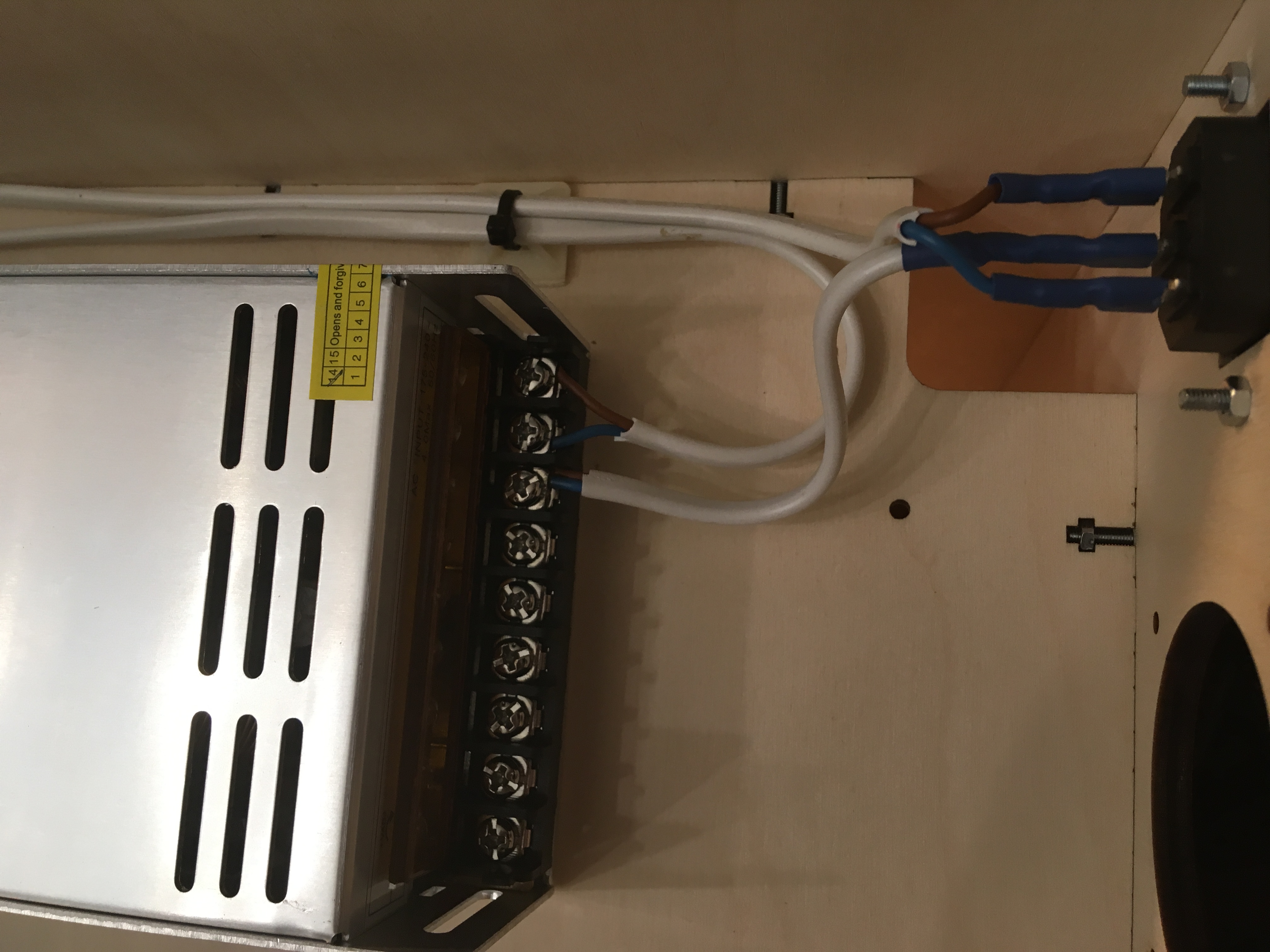

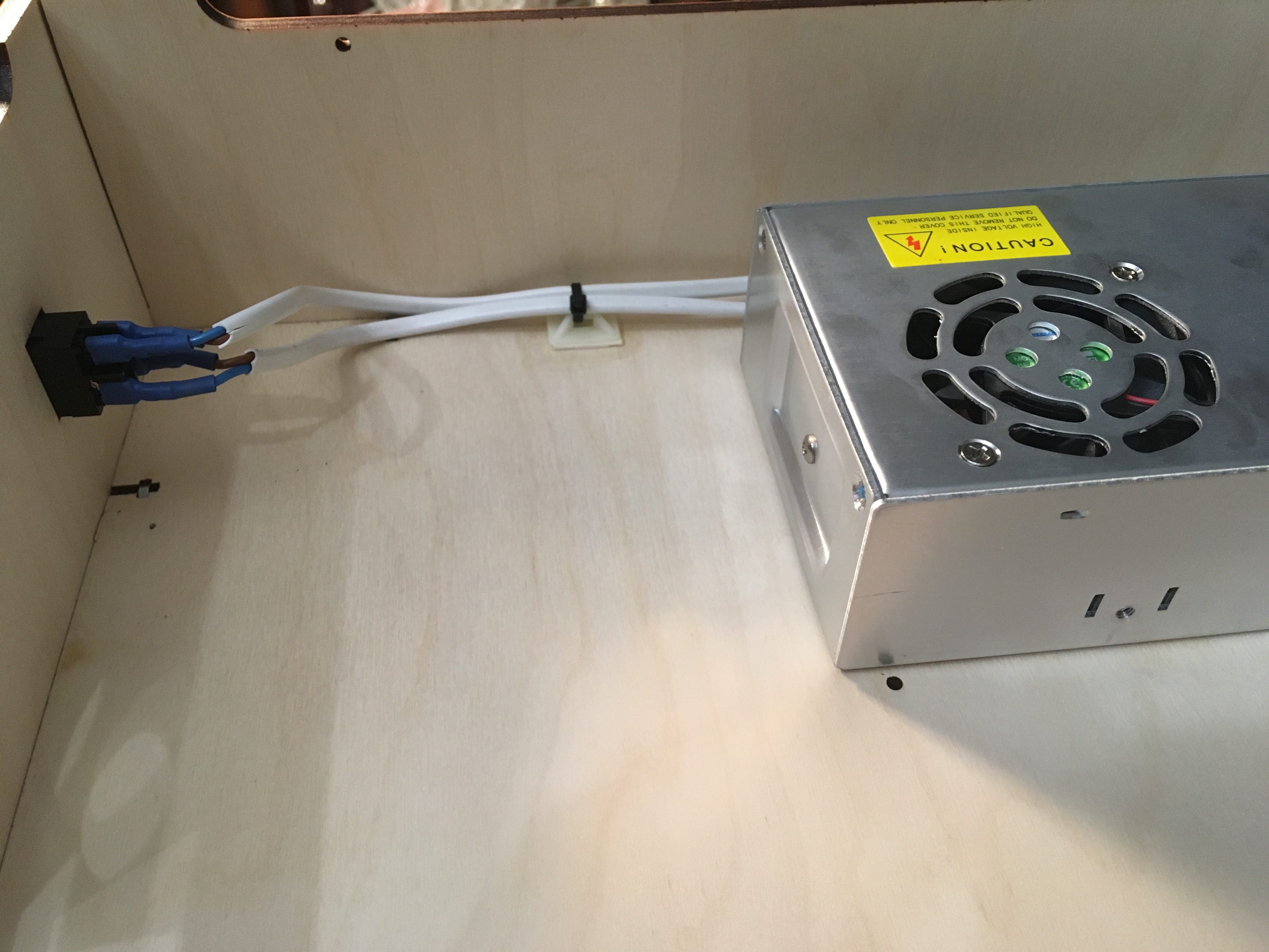

Сделал проводку 220в, включил БП, 24в имеет место :)

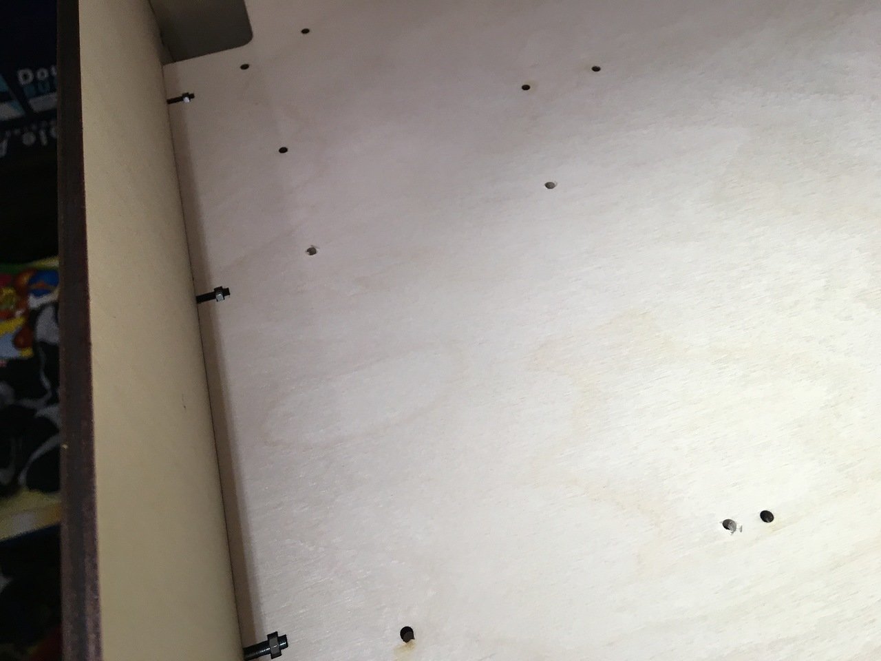

Для крепления провода к корпусу приклеил спец-квадратики, предварительно прогрунтовав фанеру клеем ПВА. Также прогрунтовал места под диодные ленты освещения.
Отверстие под разъем 220в потребовало легкой обработки надфилем длинной его стороны, ибо чуть не лезло. По короткой стороне запас есть.
Непрочитанное сообщение Mazayac » 27 ноя 2018, 02:27
27 ноя 2018, 02:07
Есть у них особенность - отваливаться со временем, в зависимости от того, как не повезёт с производителем.
Чем заменить - не знаю.

Непрочитанное сообщение zloyevgen » 27 ноя 2018, 03:02
Mazayac писал(а): ↑
27 ноя 2018, 02:27
Эти проверенные ;)
Непрочитанное сообщение 3D-SPrinter » 27 ноя 2018, 03:17
27 ноя 2018, 02:07
А что за квадратики? Они на самоклейке что ли?
Непрочитанное сообщение Mazayac » 27 ноя 2018, 03:47
3D-SPrinter, ага.
Непрочитанное сообщение 3D-SPrinter » 27 ноя 2018, 05:03
Стрёмно на самоклейке.
Непрочитанное сообщение Alex Post » 27 ноя 2018, 07:38
Я печатал такие же но под шуруп. Они и продаются тоже. Самоклейки ставят там, где нельзя прикрутиться, а тут то можно
Непрочитанное сообщение Shaman » 27 ноя 2018, 08:03
Mazayac писал(а): ↑
27 ноя 2018, 02:27
Замена элементарна - печатаете такие квадратики и приклеиваете в нужные места на циакрин. Отрываются только с мясом.
Я так сделал.
