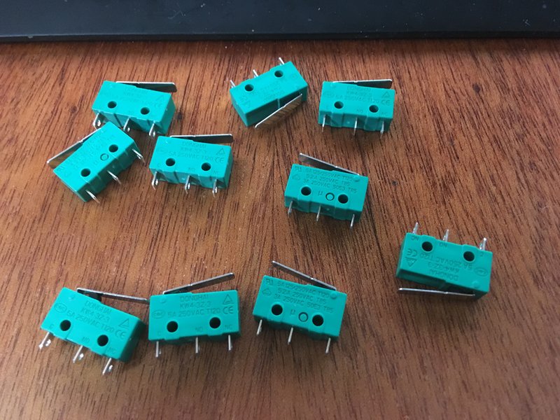

Концевики приехали тоже
Брал тута https://ru.aliexpress.com/item/10PCS-MI ... 33edJYuRGj

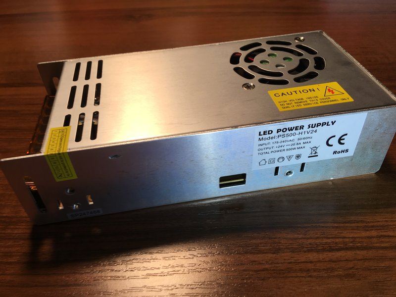

БП 24В 500Вт, 1650 рублей всего ;)

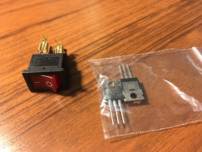

Кнопка 220В(50р) с клеммами(4х5р) и транзисторы IRL1404PBF(2х90р) для коммутации лютого тока стола 300х300 :)

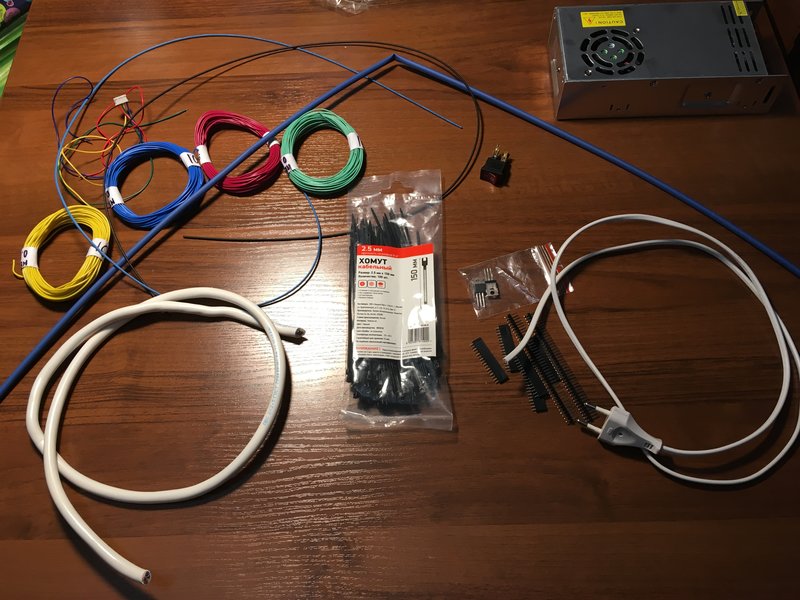

4 мотка провода 0.2мм2 для удлиннения кабелей ШД и чтобы делать хвосты концевиков(4х90р)
Метр провода ПВС 2х2.5, столу надо 16.6А тока, 2.5мм2 самое оно.
Термоусадка тонкая (2х10р), потолще(1х20р)
Пины для подключения всего ко всему ;) (80р за все)
Кабельные хомуты 2.5х150 (43р)
Провод питания от старой бытовой техники нашел в ящике :lol:

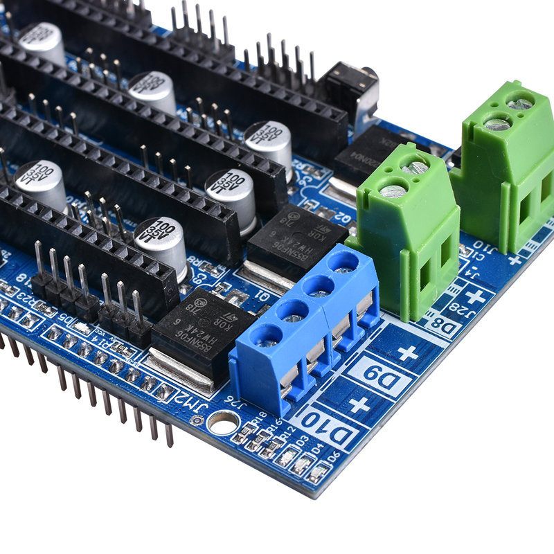

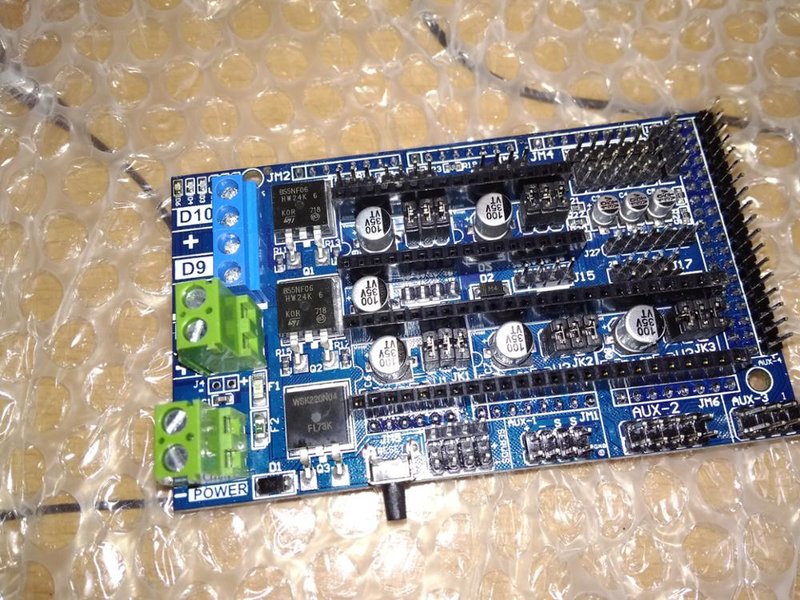

zloyevgen, вот RAMPS 1.6 тем и хорош, что в нём транзистор на стол пофиксили наконец-то.
zloyevgen
Сообщения: 558
Благодарил (а): 39 раз
Поблагодарили: 18 раз
Непрочитанное сообщение zloyevgen » 26 ноя 2018, 00:20
Mazayac писал(а): ↑
26 ноя 2018, 00:02
В рампсе 1.6 стоит STB55NF06, у него сопротивление в открытом виде 15мОм, а у IRL1404 - сопротивление 4мОм. И у IRL1404 пороговое напряжение открытия ниже.
Плюс контакты под винт, а в старом удобный разъем, к пинам которого можно подпаяться.
Непрочитанное сообщение Mazayac » 26 ноя 2018, 00:27
zloyevgen, да нет же. В 1.6 на стол стоит WSK220N04 с сопротивлением открытого канала 2,5 мОм.
И клеммы достойные, паяться мне к ним точно не хочется :)
zloyevgen
Сообщения: 558
Непрочитанное сообщение zloyevgen » 26 ноя 2018, 00:30
Mazayac писал(а): ↑
26 ноя 2018, 00:27
Вот нашел на али.
zloyevgen
Сообщения: 558
Непрочитанное сообщение zloyevgen » 26 ноя 2018, 00:33
А! Тама вдали другой транзистор же ;) Тогда да, рампс по-веселее. Но винтовые зажимы все равно не особо надежно выглядят, надо паять прям на плату провода.
БП похоже такой же, как я взял - уже стандартного, что вылилось в колхозную времянку при креплении.
Непрочитанное сообщение Alex Post » 26 ноя 2018, 09:45
Я вот не понимаю истерии с креплениями. У меня тоже только одно отверстие к блоку питания подошло, хотя с виду блок стандартней некуда :) Ну так что ж: взял линейку, карандаш, шуруповерт, сверло тройку, и все исправил за пять минут. Чего бояться то? Сверлить нужно с "лица" на "изнанку", чтоб если и отколется щепочка - ее не было видно под блоком питания.
