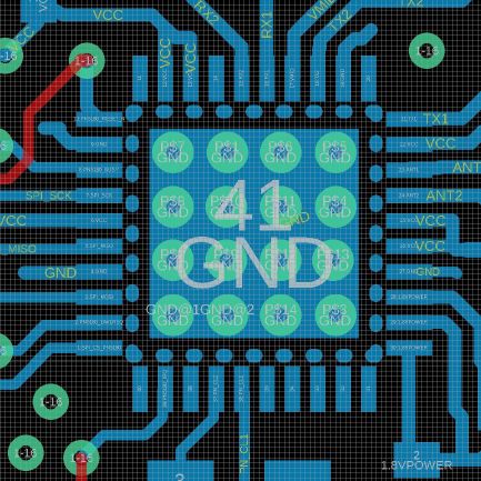

Пришли мне 2208 от bigtreetech.. И у них только сверху радиатор можно поставить, с нижней стороны текстолит голый, и регулировка тоже сверху.

Такие? viewtopic.php?f=21&t=789&start=45#p31492
Судя по распиновке, там только разъем мотора придется чуть переделать, зато безо всяких извратов будет в виде двух радиаторов, причем основного внизу.
Странно это. :? Я вот здесь заказываю, нормальные приходят. https://ru.aliexpress.com/item/TMC2100- ... 33edRPN7Wq
zloyevgen писал(а): ↑
29 ноя 2018, 18:46
Ага.. и пропуски шагов начнутся. Потому что через пластиковый верх они гораздо хуже охлаждаются, чем через медный низ.

Ну это вряд ли. Термосопротивление текстолита если учесть, то через корпус лучше будет охлаждаться.

Пропуски шагов скорее всего из-за недостатка напряжения случаются на TMC2208, а не от перегрева. Проверим на практике, у меня драйверы v2.0 микросхемой вверх, попробую печатать со скоростью 200, результат покажу тут :)

Там специально для охлаждения куча металлизированных отверстий под пузом чипа делается.

Да, я видел. Но толщина металлизации в отверстиях не велика, общая площадь меди выйдет не большой. Мне кажется, что первую версию сделали чипом вниз из-за того, что разводку платы так проще было делать :)
Нет, не так. Современные силовые чипы с thermal pad-ом основную часть тепла передают именно на "пузо" (кристалл прямо лежит на медной пластине, торчащей снизу корпуса). Соответственно, проектировщик печатной платы обязан позаботиться о переносе этого тепла на противоположную сторону платы. Достигается это расположением на тыльной стороне медного полигона заметной площади и как минимум десятком переходных отверстий к нему хитрой конструкции: сверху они соединены с голой площадкой, а с тыльной стороны - частично тентированы слоем маски (чтобы поясок был прикрыт, а отверстие - свободно). Таким способом убиваются три зайца: через открытые отверстия выходят газы при оплавлении припоя, что обеспечивает ровную посадку чипа, затем отверстия сами заполняются припоем, и при этом припоя в них уходит не слишком много, что обеспечивает хороший контакт площадки на чипе с площадкой на плате.
Вот примерно так:
А теперь краткие выводы, для тех кто ничего не понял :)
Драйверы от Большого Дерева сделаны максимально безграмотно, охлаждаться они будут хуже всего. Добавлю в таблицу эту информацию.
Пока не проверено эксперементально - очень спорно.
Передача тепла на плату предполагает, то в качестве радиатора будет сама плата. Если на чипе будет обдуваемый радиатор, то охладжение, как мне кажется, будет вполне достаточным.

Я Вам как разработчик электроники ответственно заявляю: тотальное нарушение требований производителя чипа не может трактоваться никак иначе. Создатель "деревянной" платы - рукожопый бездарь, нечего там проверять.
Не абстрактная плата должна рассеивать тепло, а медные полигоны на ней - Вы же сами только что про теплопроводность текстолита писали.
Каждый конечно волен верить в китайский гений :) А я пойду закажу себе нормально спроектированных драйверов.
