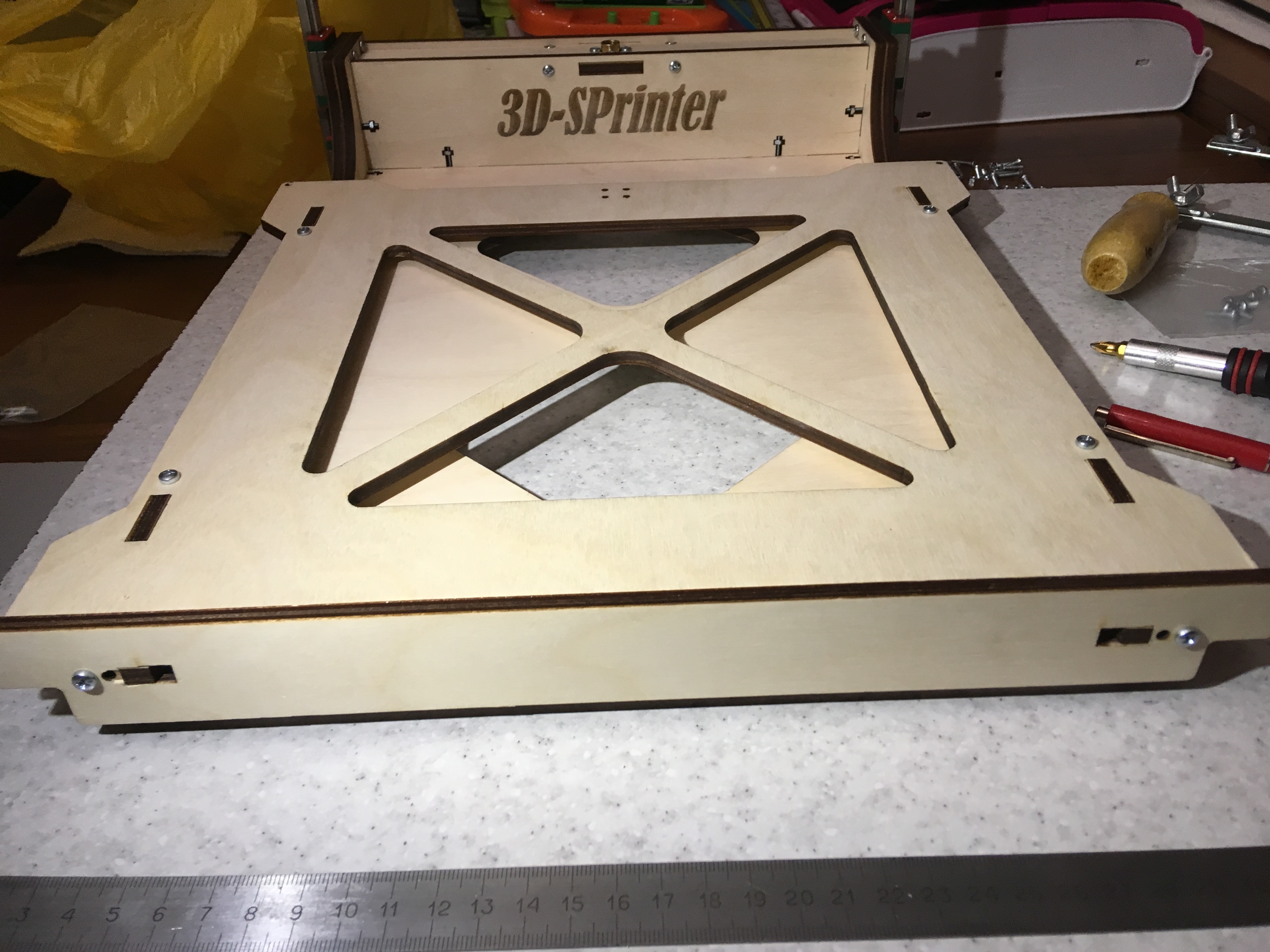

Итоги сборки стола. Подогнал переднюю планку, которая была сделана под старую версию стола. Ручной лобзик, надфиль и шуруповерт со сверлом 3мм - наше всё :lol:
Уже недели две, как исправлено. А тут да, один из первых экземпляров. :oops:

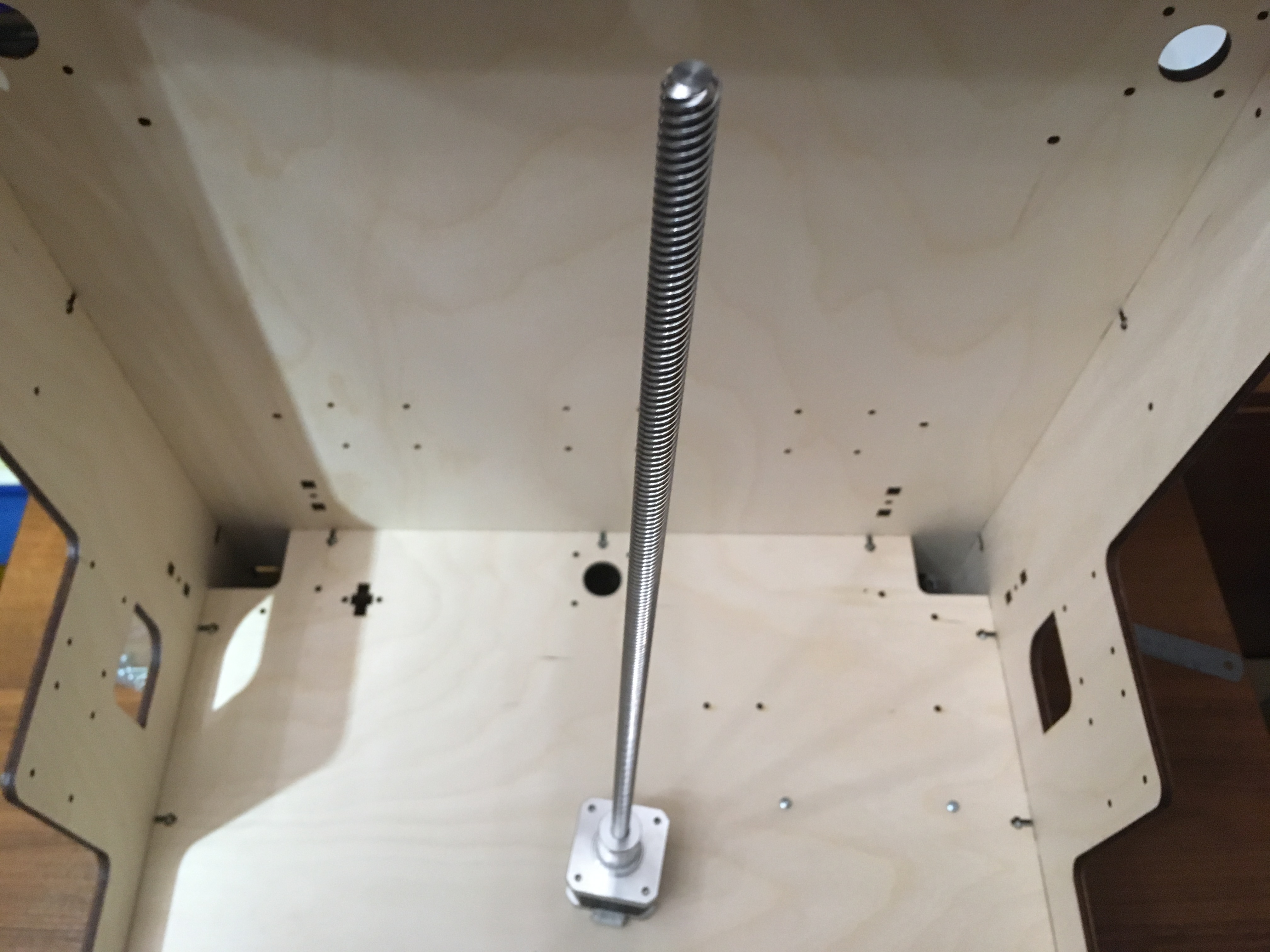

Заранее приготовил вал с мотором, методом итераций добился, чтоб вал на моторе крутился без биения.

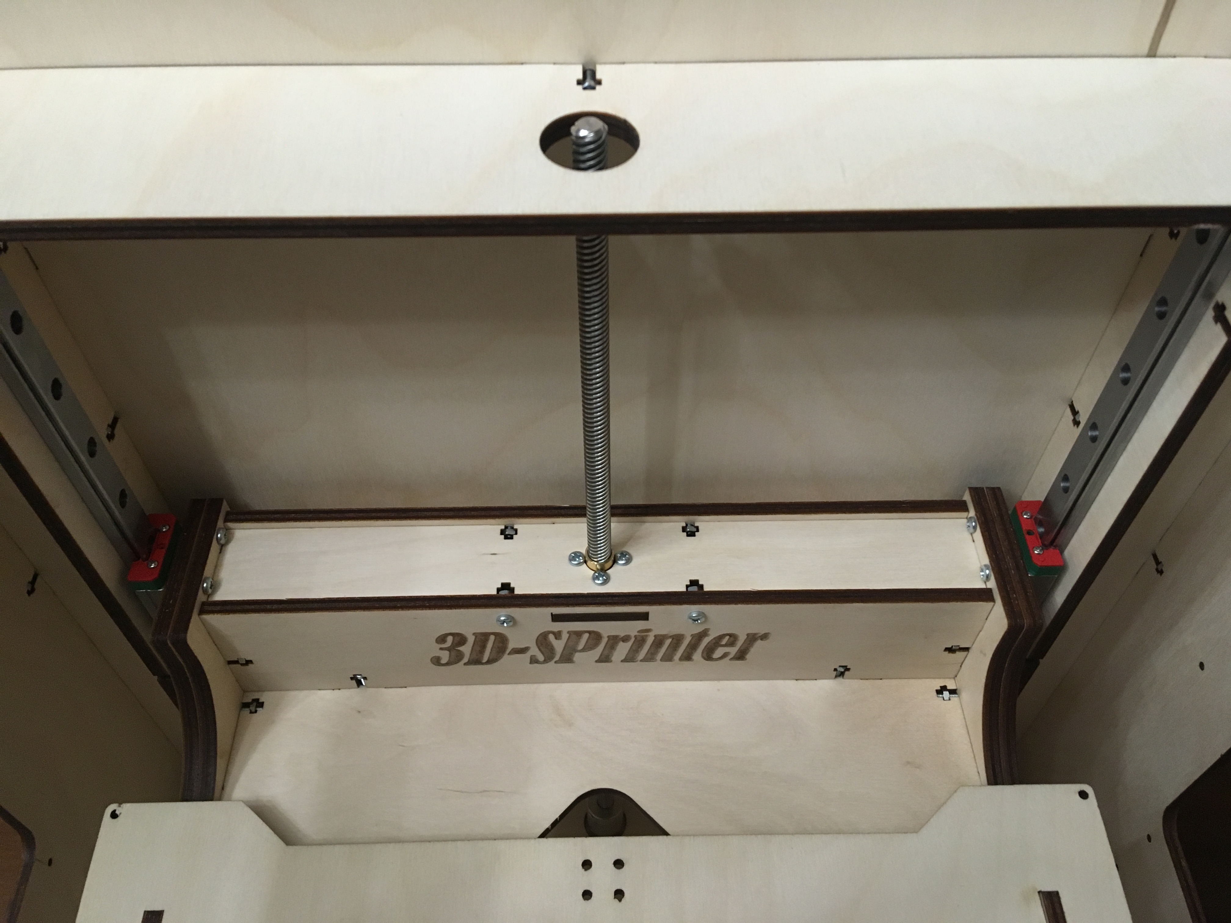

Установил стол в корпус, отрегулировал все так, чтобы вал крутился без закусываний и чтобы центр вала был в центре отверстия в корпусе вверху. Добился расстояния от поверхности рельс до задней стенки корпуса в пределе 0.15мм по всей их длине, думаю так будет достаточно :)

Ну и как стол на двух каретках, нормально ездит? А то случались у китайцев каретки разной высоты.

Ездит отлично! Только при прикручивании кареток к доскам надо сначала наживить все винты, закрутить их, чтобы осталось где-то 0.5мм, потом силой покатать по рельсе, прилагая изгибающее усилие. Каретки устаканиваются, находят своё место. Затем надо аккуратно затягивать все винты в несколько этапов, постоянно проверяя, не ухудшилась ли плавность хода и не появился ли перекос. В первый раз затянул от балды сразу, стало ездить с огромным усилием, потом сделал по описанной выше методике, все стало ок.

Всё правильно. Из-за этой методики в своё время пришлось перейти на 12-е рельсы с одной кареткой. Потому что не у всех получалось правильно установить две каретки.

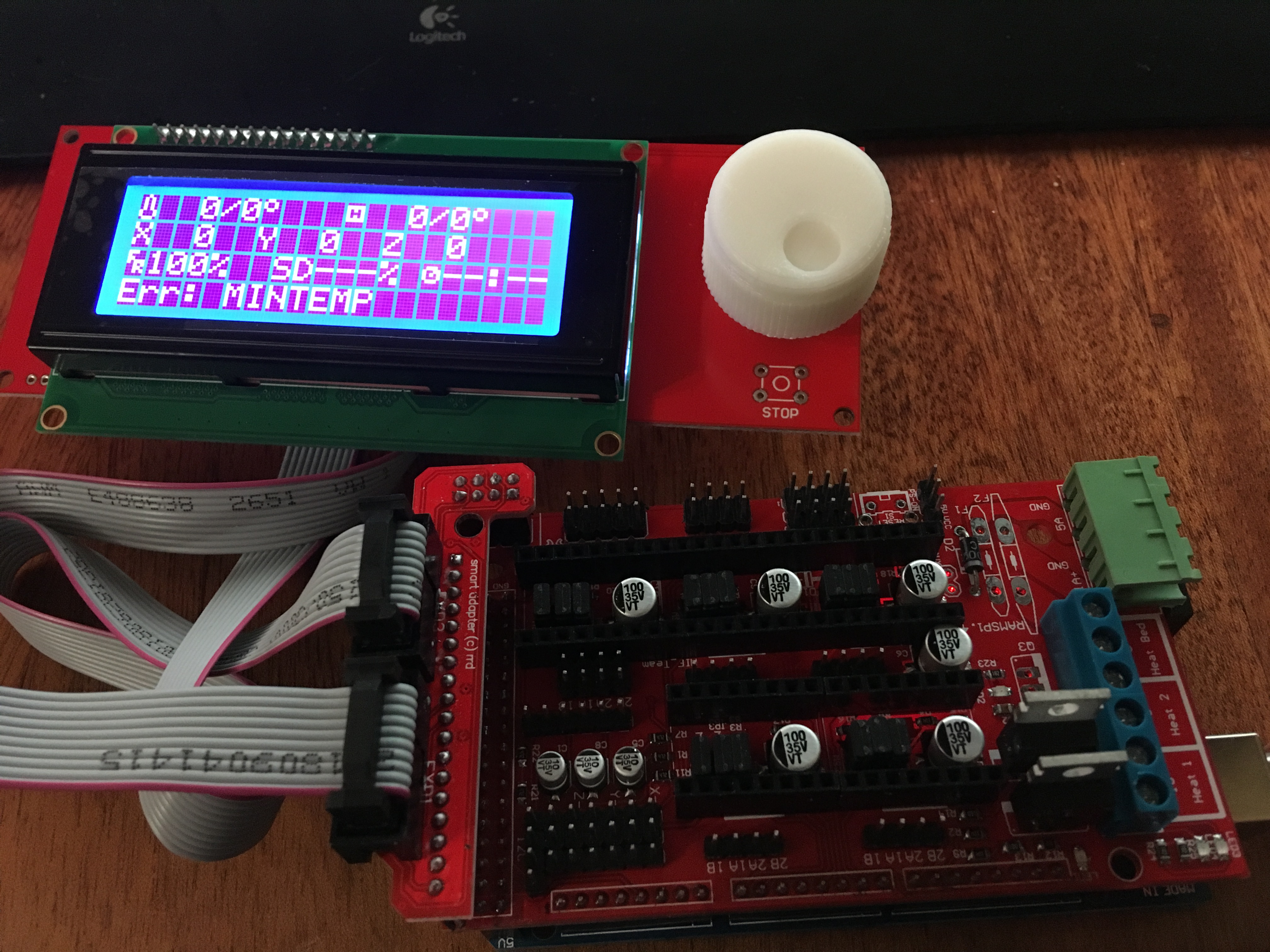

Непрочитанное сообщение zloyevgen » 03 дек 2018, 02:39
Испытал мозги с экраном. Скачал Arduino IDE 1.6.0, ибо свежая версия нифига не компилирует, там видимо на старом C написано :lol:
Прошивку взял из инструкции по сборке для 233-го viewtopic.php?f=25&t=373#p9686
Т.к. у меня 333, в Configuration.h выставил
#define Y_MAX_POS 300
В файле pins_RAMPS_13.h поменял направление вращения энкодера
#define BTN_EN1 33
#define BTN_EN2 31
Получилось как-то так

zloyevgen, я тоже в воскресенье колдовал с этой связкой. «Рекомендованные» прошивки - все с ошибками, последним софтом Ардуино скетч не компилируется, верно, поэтому наоборот взял самый последний Марлин и по аналогии настраивал.
Там очень много изменений и дополнений, и энкодер изящнее инвертируется :) В двух местах, кстати, менял - а то по меню нормально ездил, а значения задом наперёд менял, уменьшая их по часовой стрелке. Если бы я так же пины развернул - меню бы испортил.

В последних Марлинах ( с версии 1.1.2 так точно) изменение вращения предусмотрено в Configuration.h
Еще: судя по картинке контраст дисплея можно подкрутить чуть меньше, чтоб знакоместа так не светились синим. Но это на вкус и цвет, кому как нравится.
