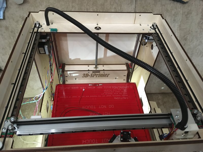

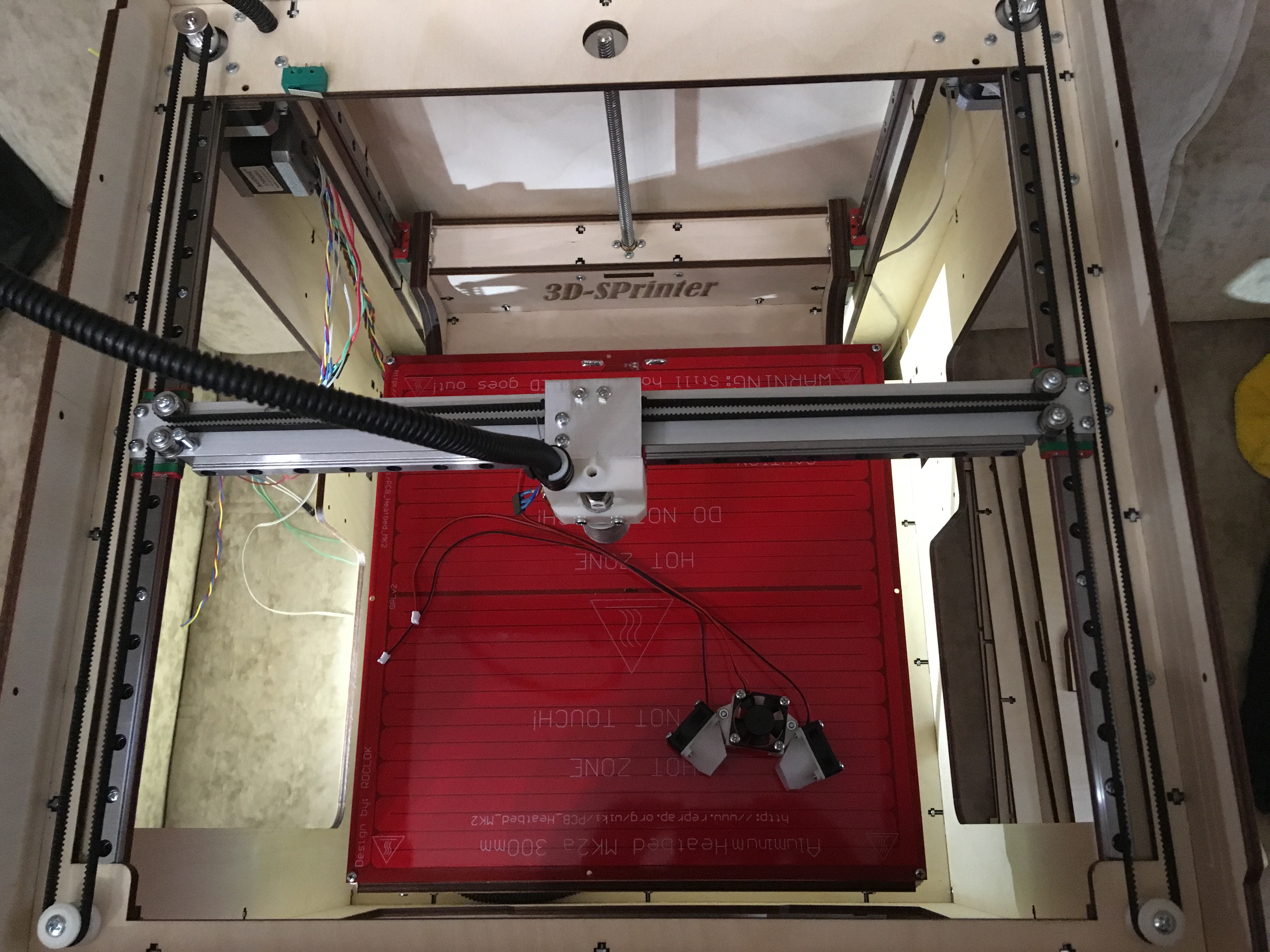

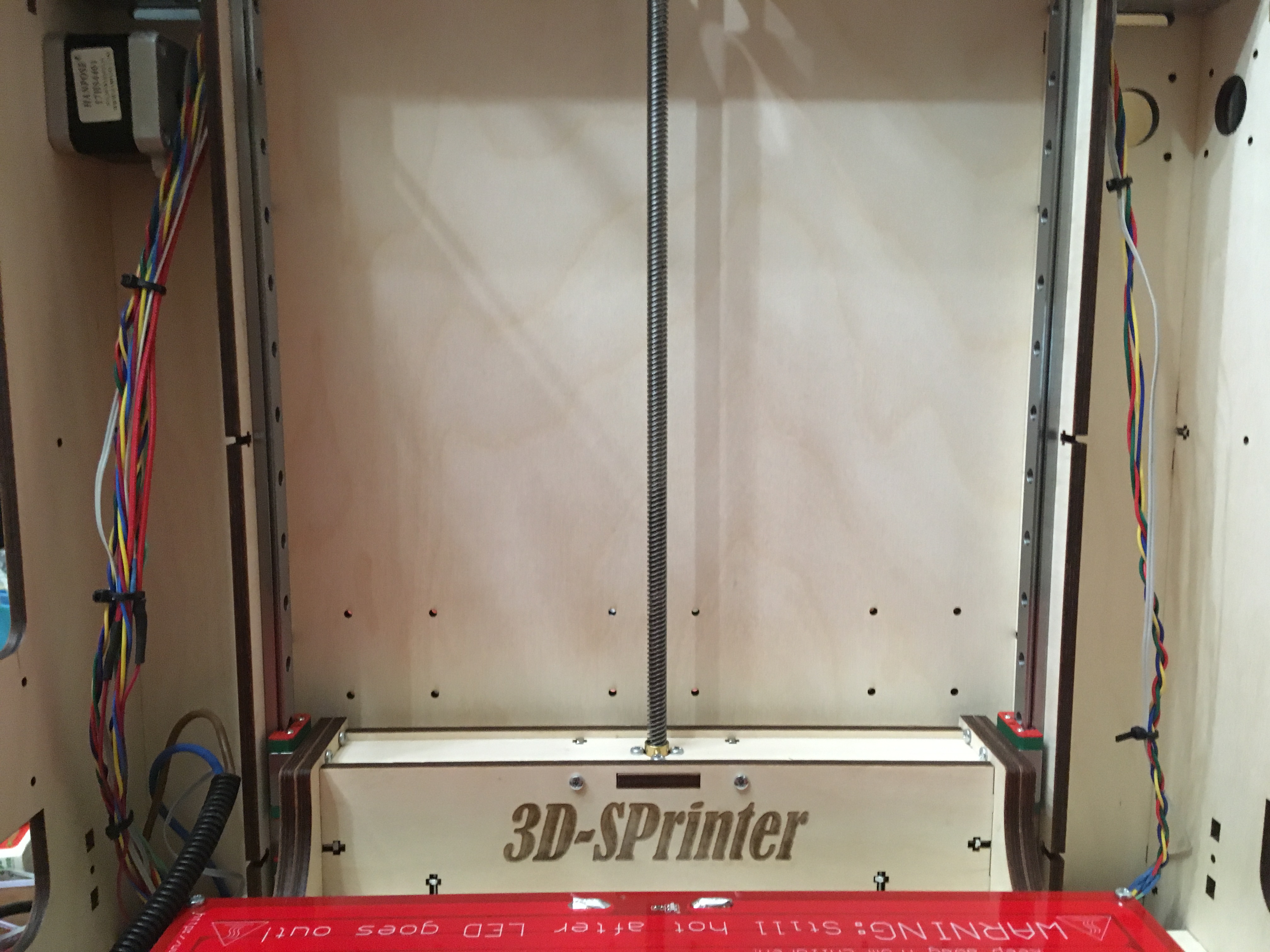

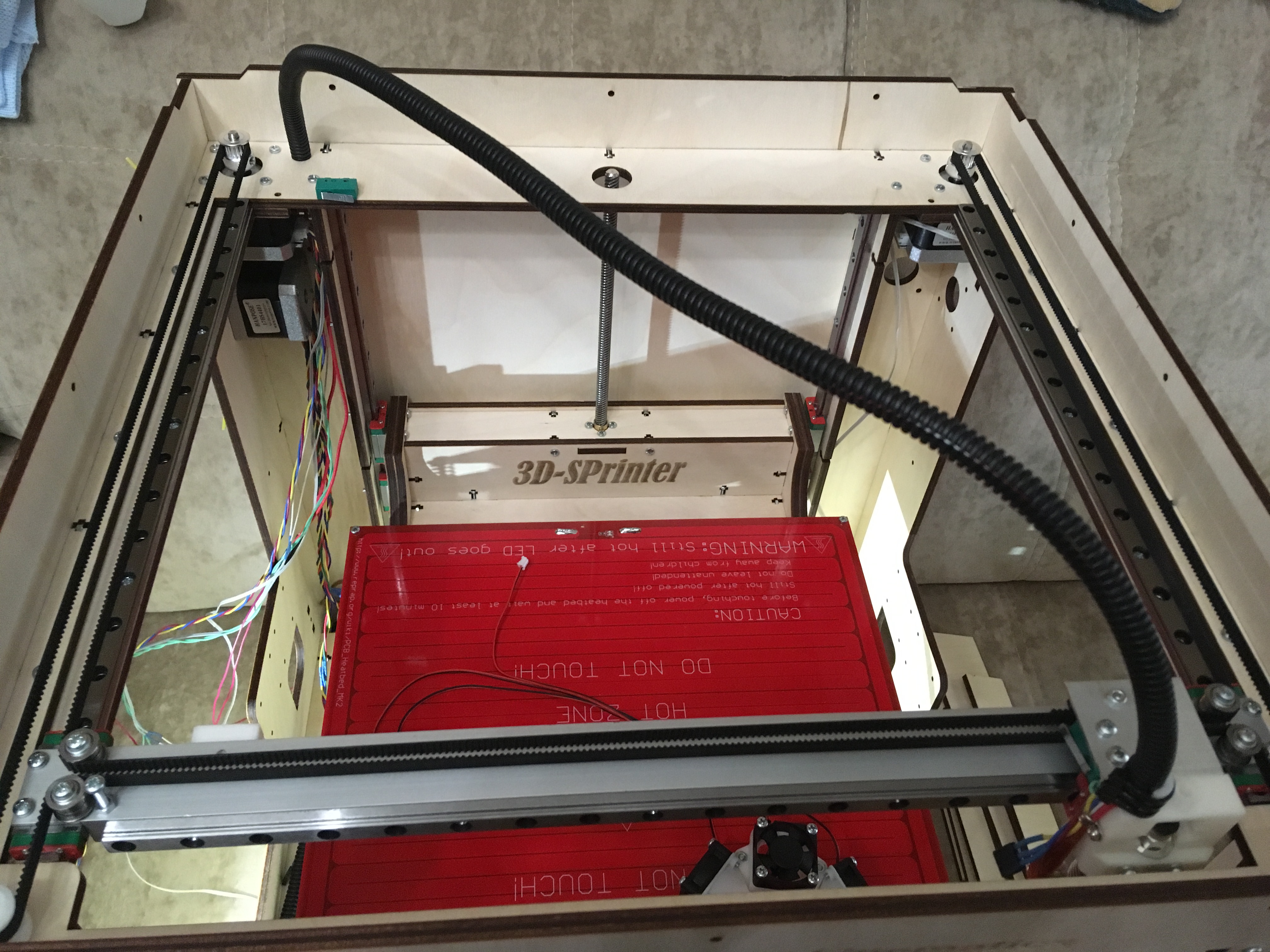

Собрал ХУ :)
Гофра получилась так

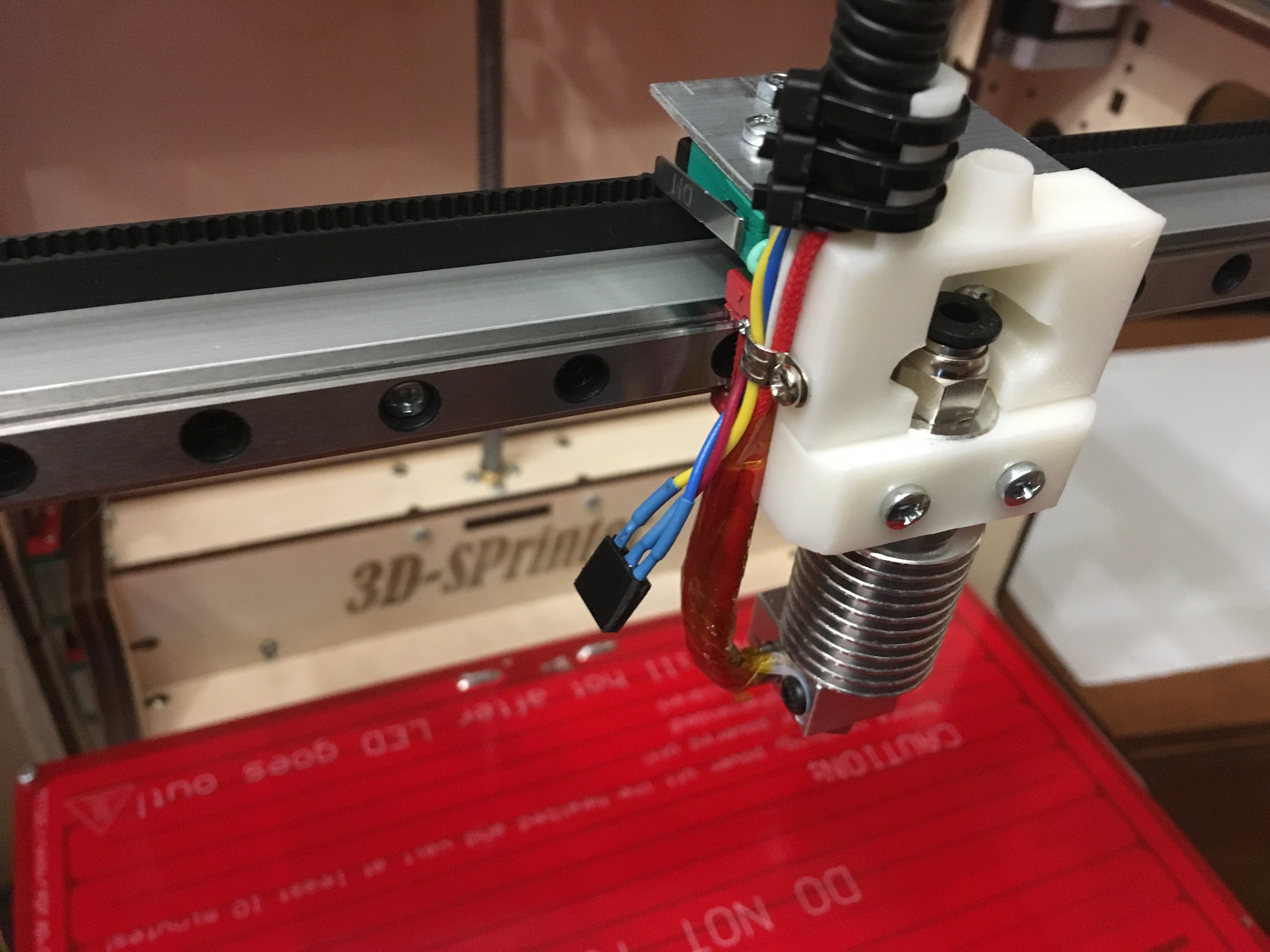

Собрал вентиляторный блок, вентиляторы разобрал и смазал трибосмазкой.
Хот собирал по инструкции с термопастой и ФУМ. Провода прикрепил деталькой от крышки разъема DB-9 откусанным ухом :)

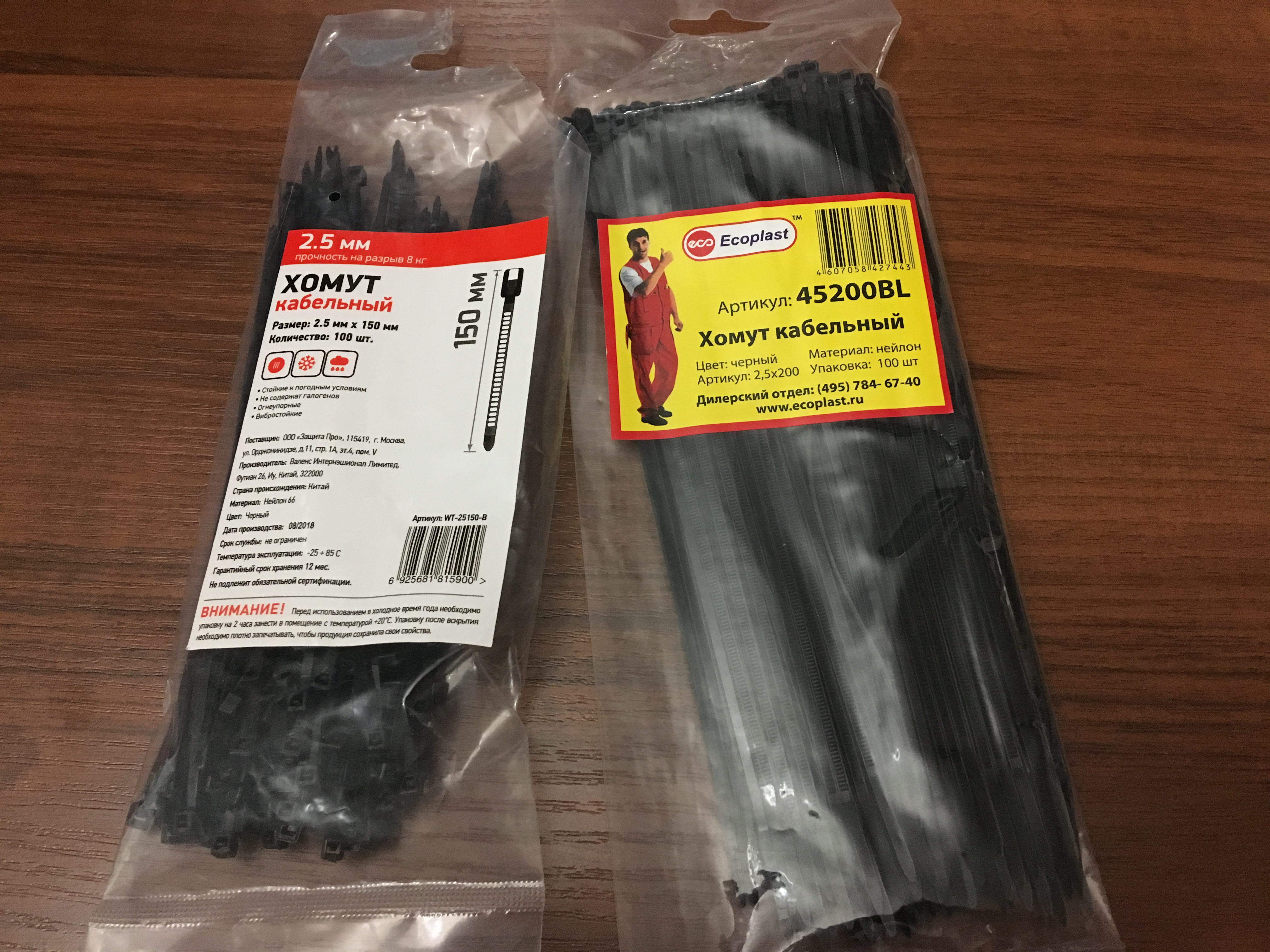

Пластиковые стяжки купил в тот раз дерьмовые, больше половины не держат затяжку. Купил теперь экопласт, лучше, но тож хреновые, процентов 10 плохие. Надо 3M или еще что-то именитое брать, но за ними далеко было ехать ;)

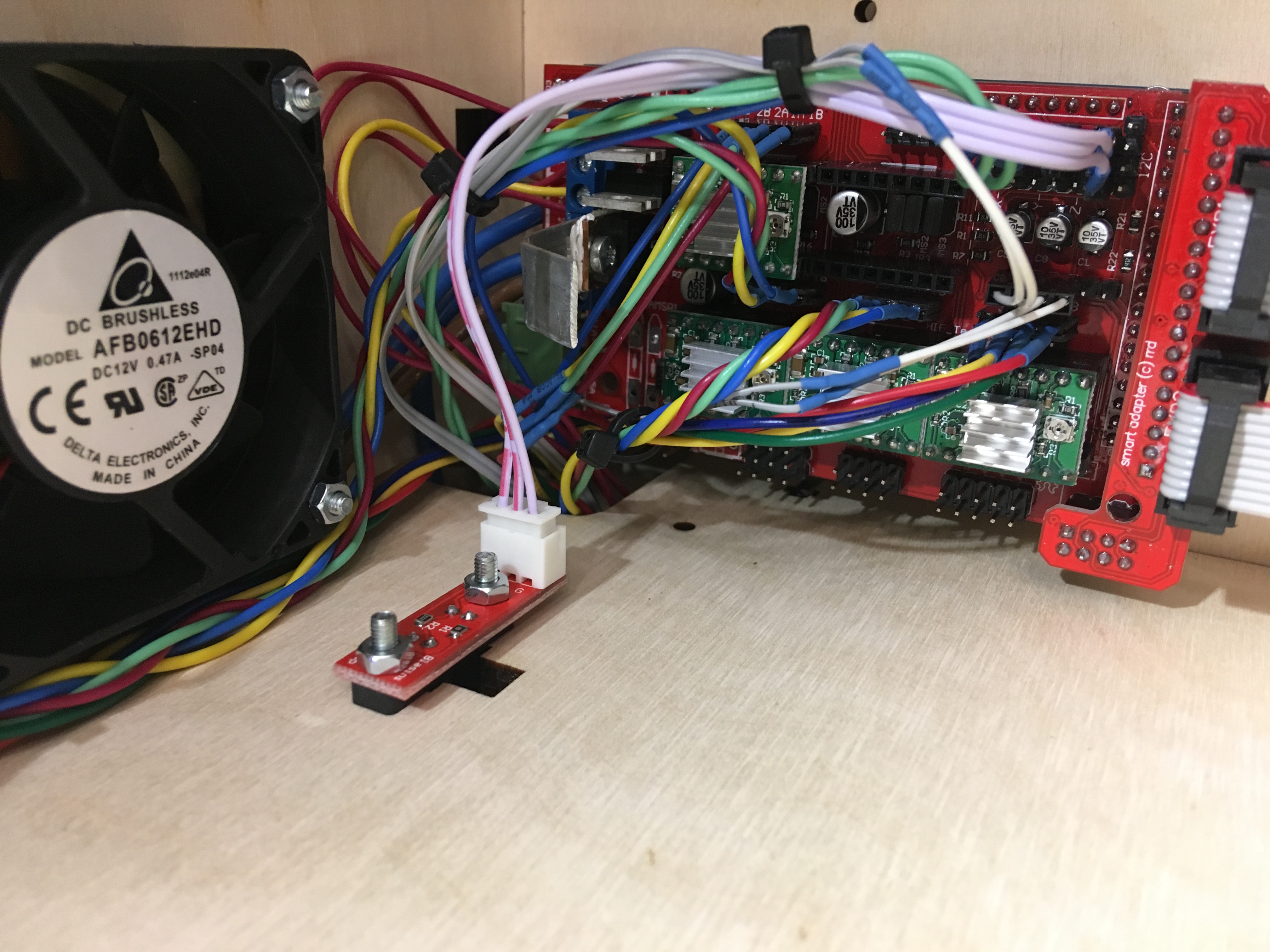

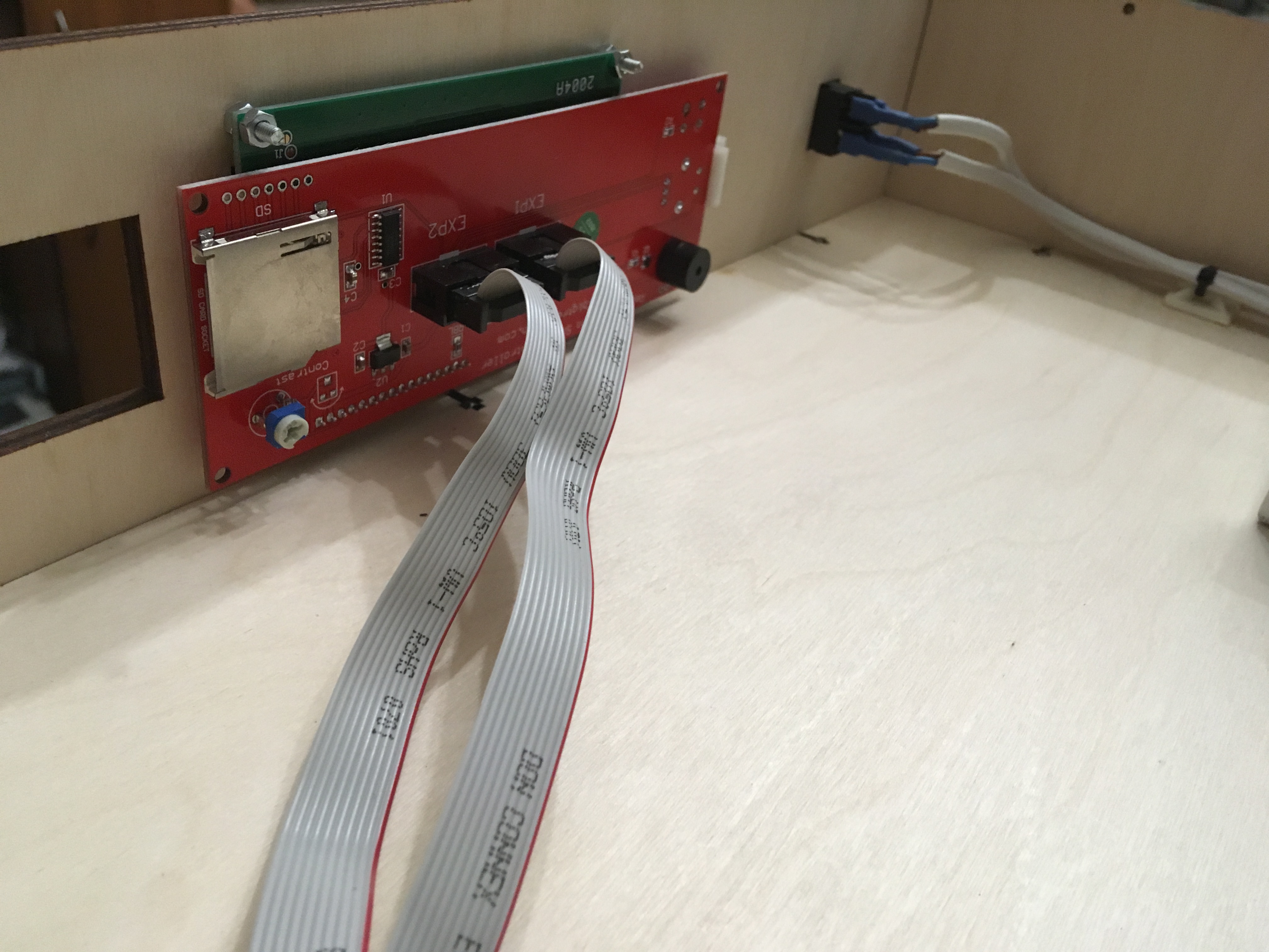

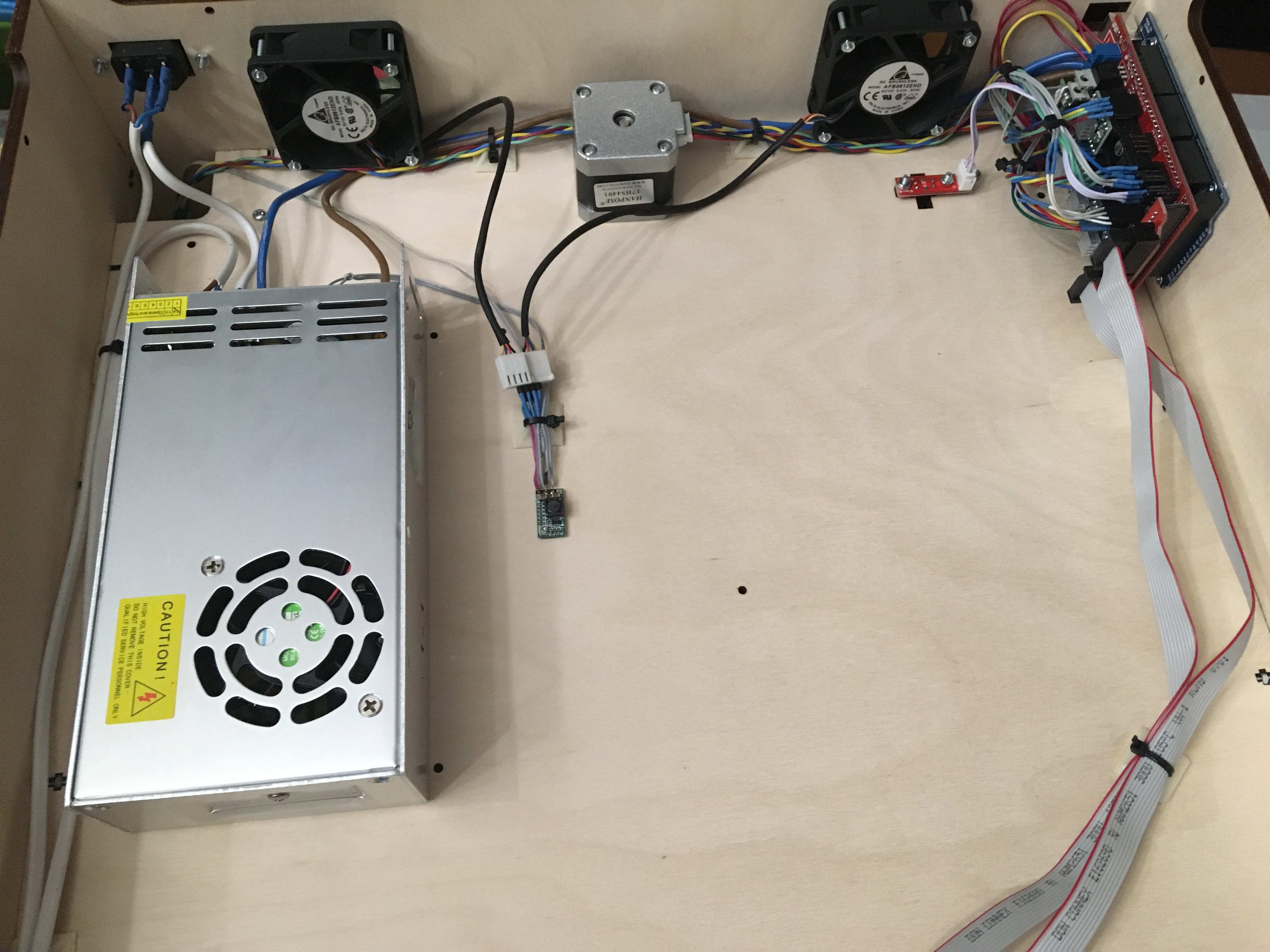

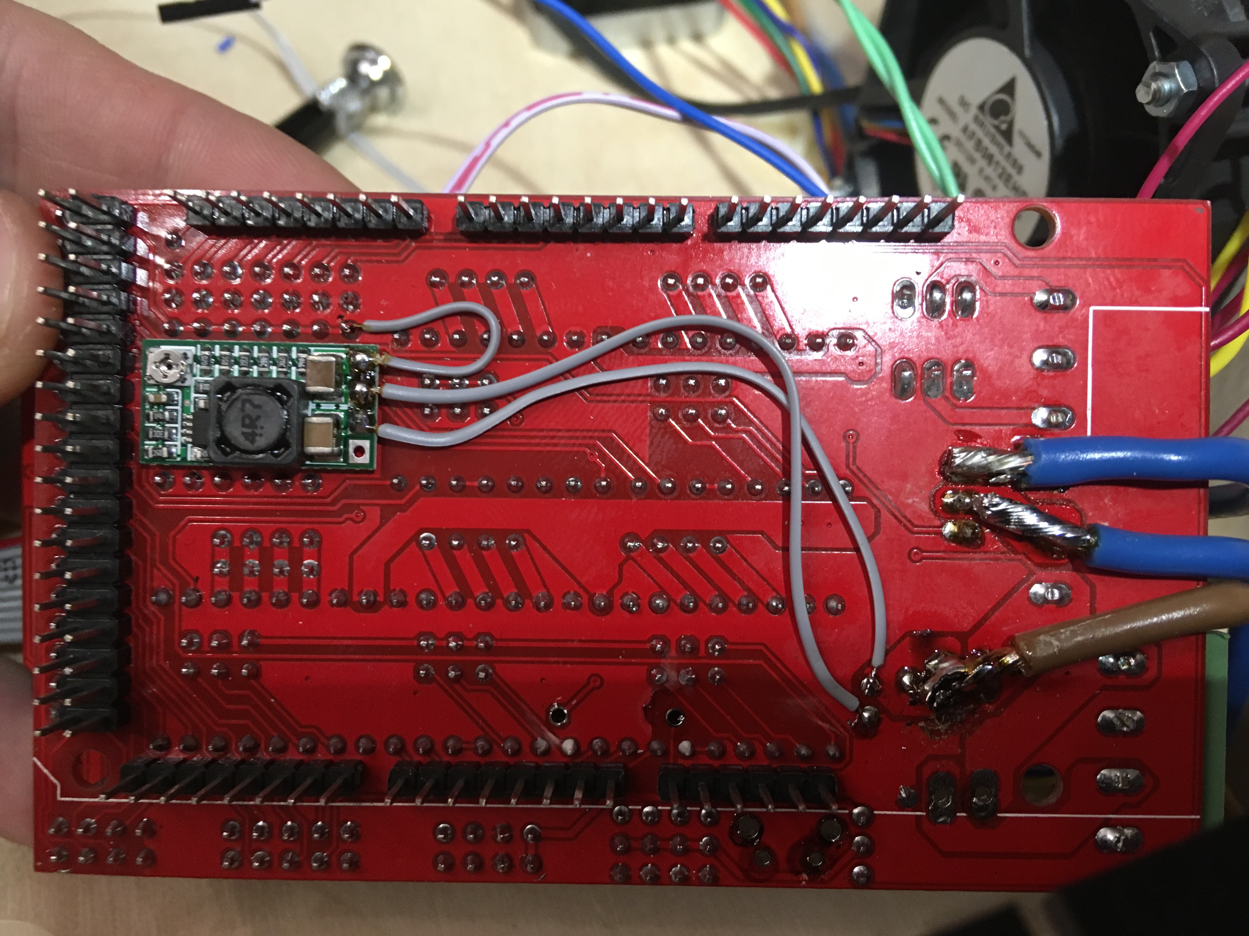

Немного фоток электроники приложу.
Подключение стола и минуса к RAMPS, dc-dc на 5В настроен перемычкой, регулировка отрезана.
Вид подвала в итоге
Подключение всего к RAMPS
Провода в колодцах
Со стороны экрана
Непрочитанное сообщение 3D-SPrinter » 18 дек 2018, 22:06
В центре подвала отдельный DC-DC для вентиляторов?
Ну и шкаф получается - смотреть страшно! :D
zloyevgen
Сообщения: 558
Благодарил (а): 39 раз
Поблагодарили: 18 раз
Непрочитанное сообщение zloyevgen » 18 дек 2018, 22:36
18 дек 2018, 22:06
Да, для вентиляторов, включенных последовательно и для диодной ленты.

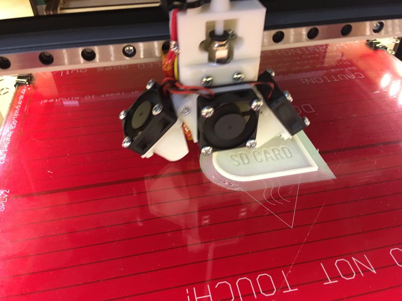

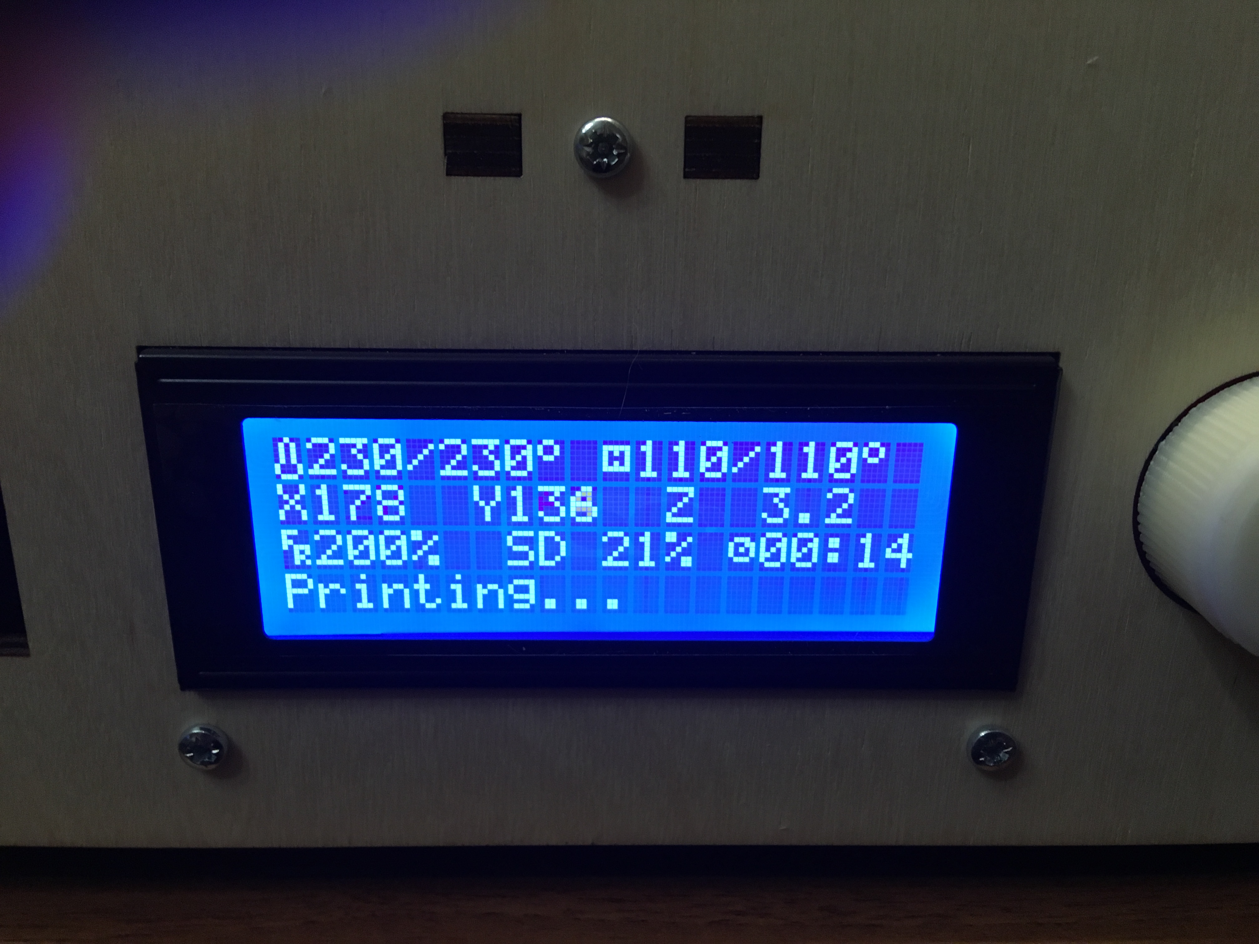

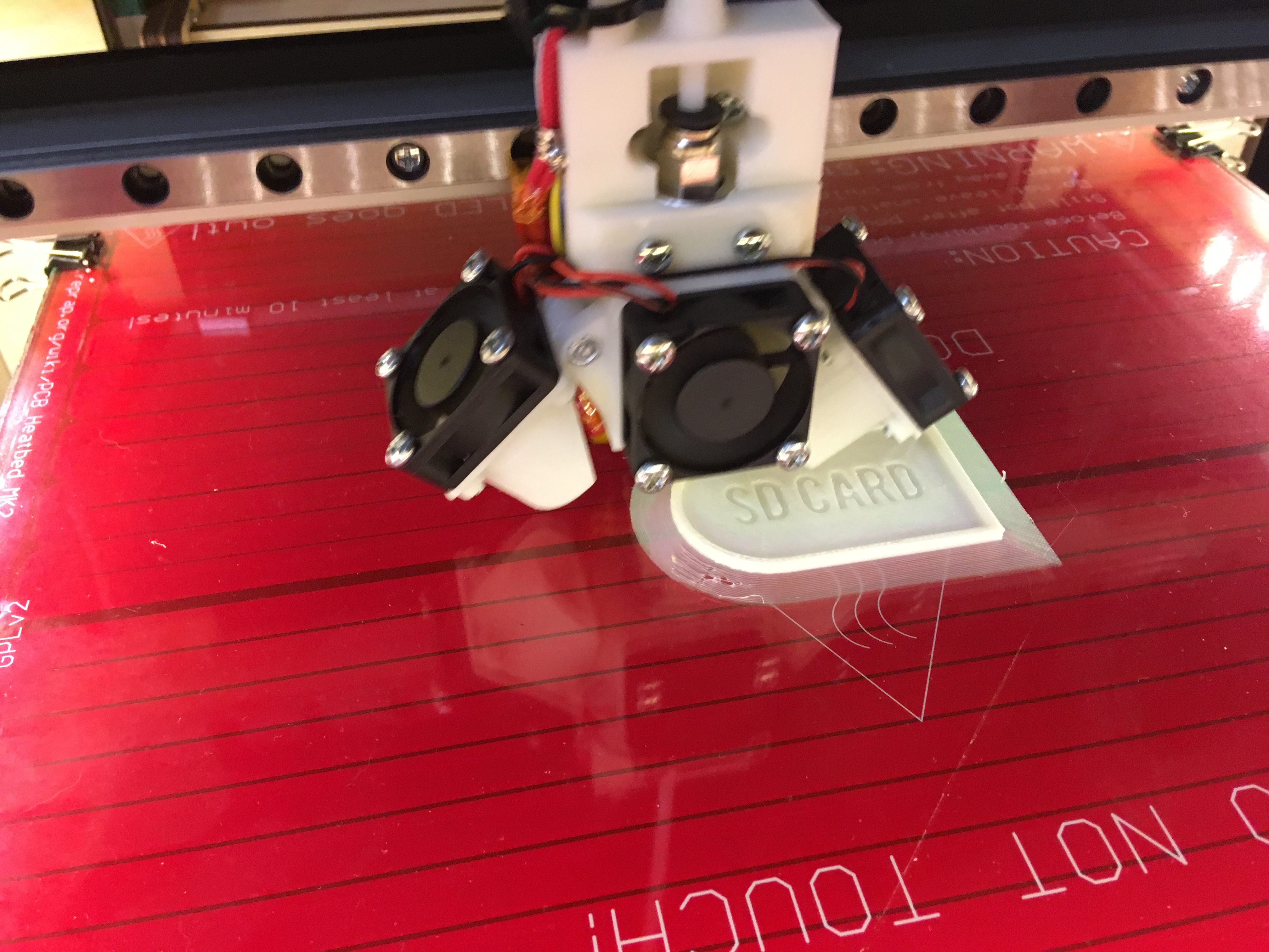

Непрочитанное сообщение zloyevgen » 19 дек 2018, 18:58
Как-то так в процессе

Непрочитанное сообщение zloyevgen » 19 дек 2018, 20:23

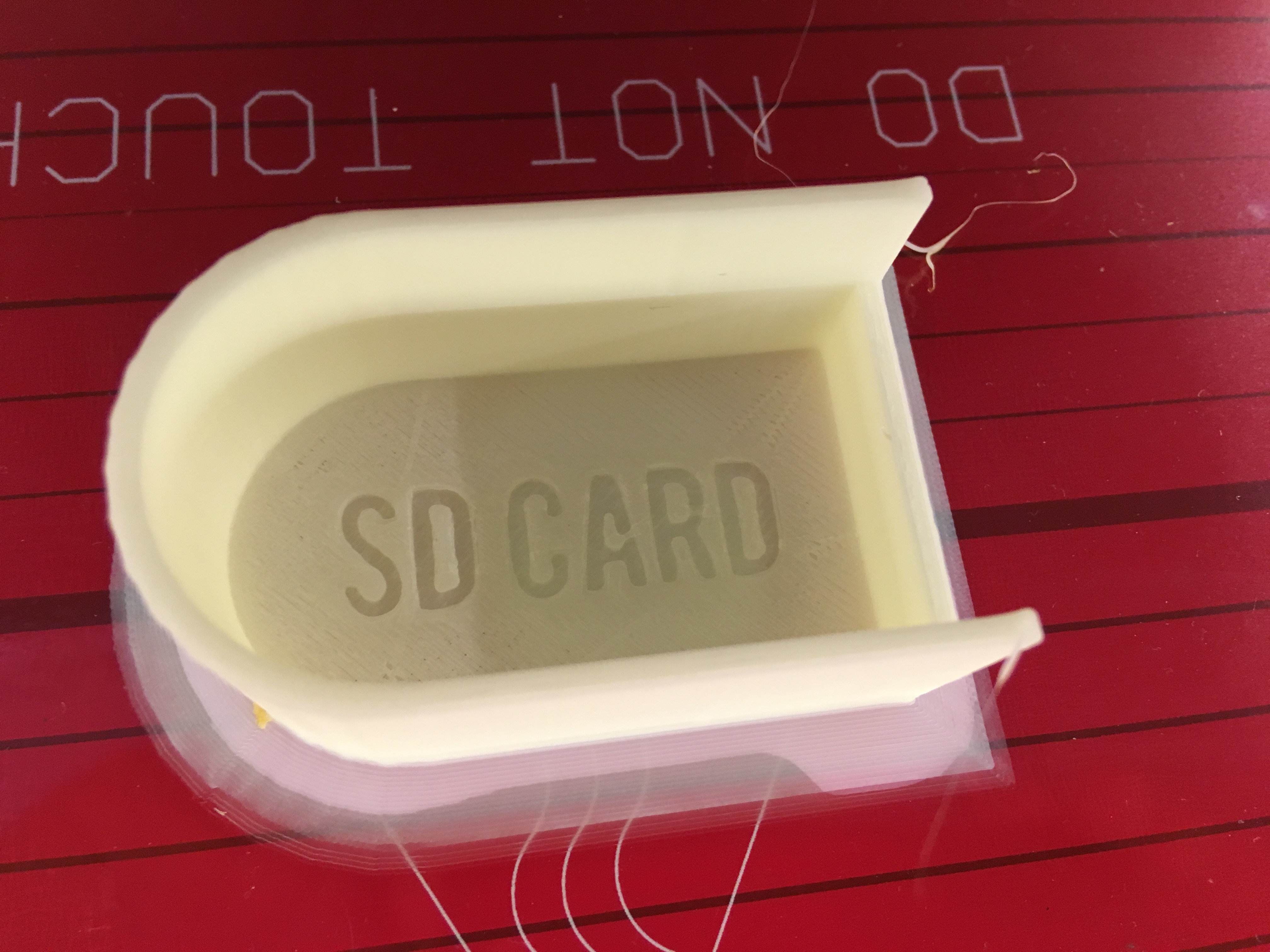

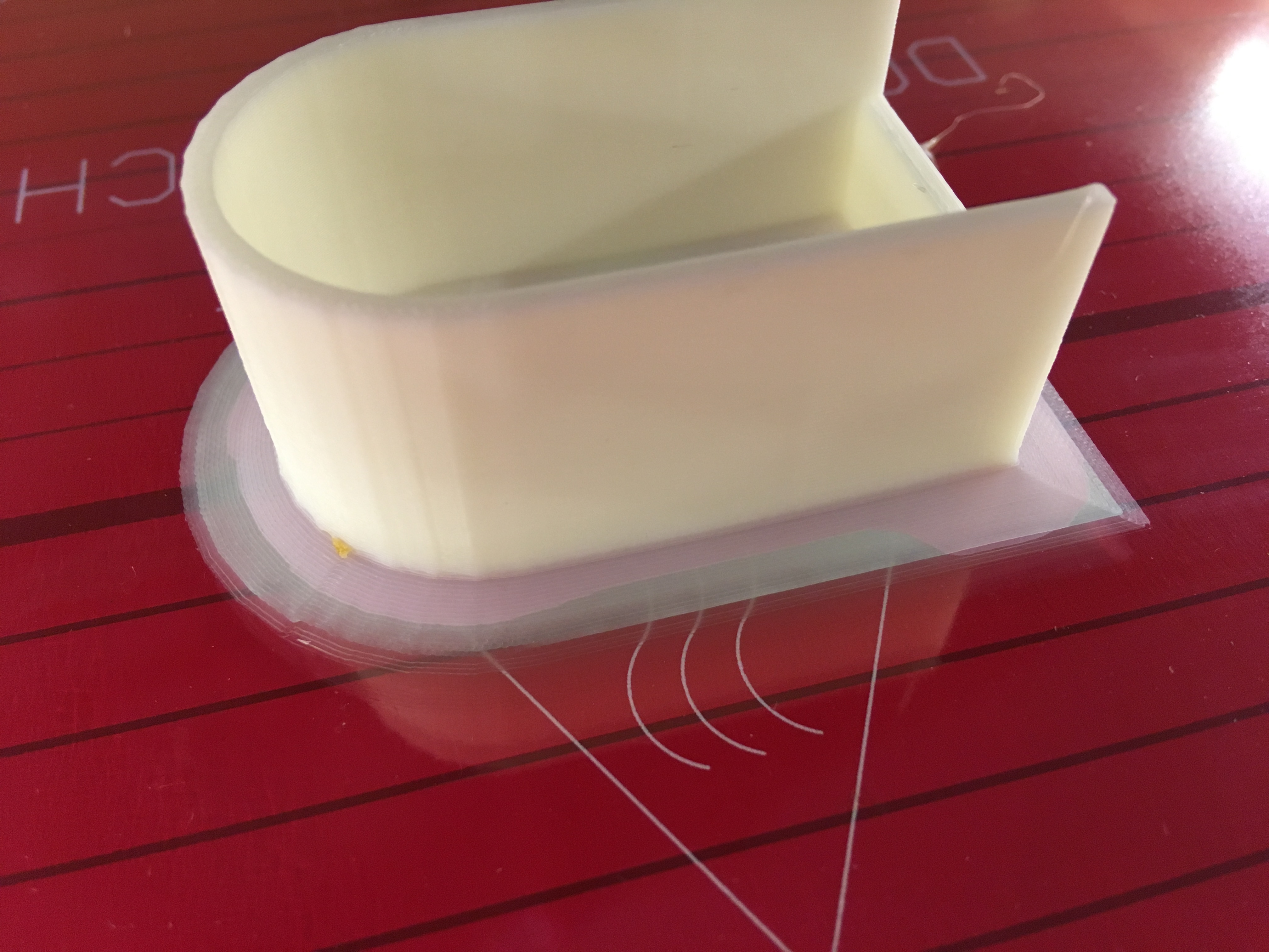

Первая деталька, допечатанная до конца ;)

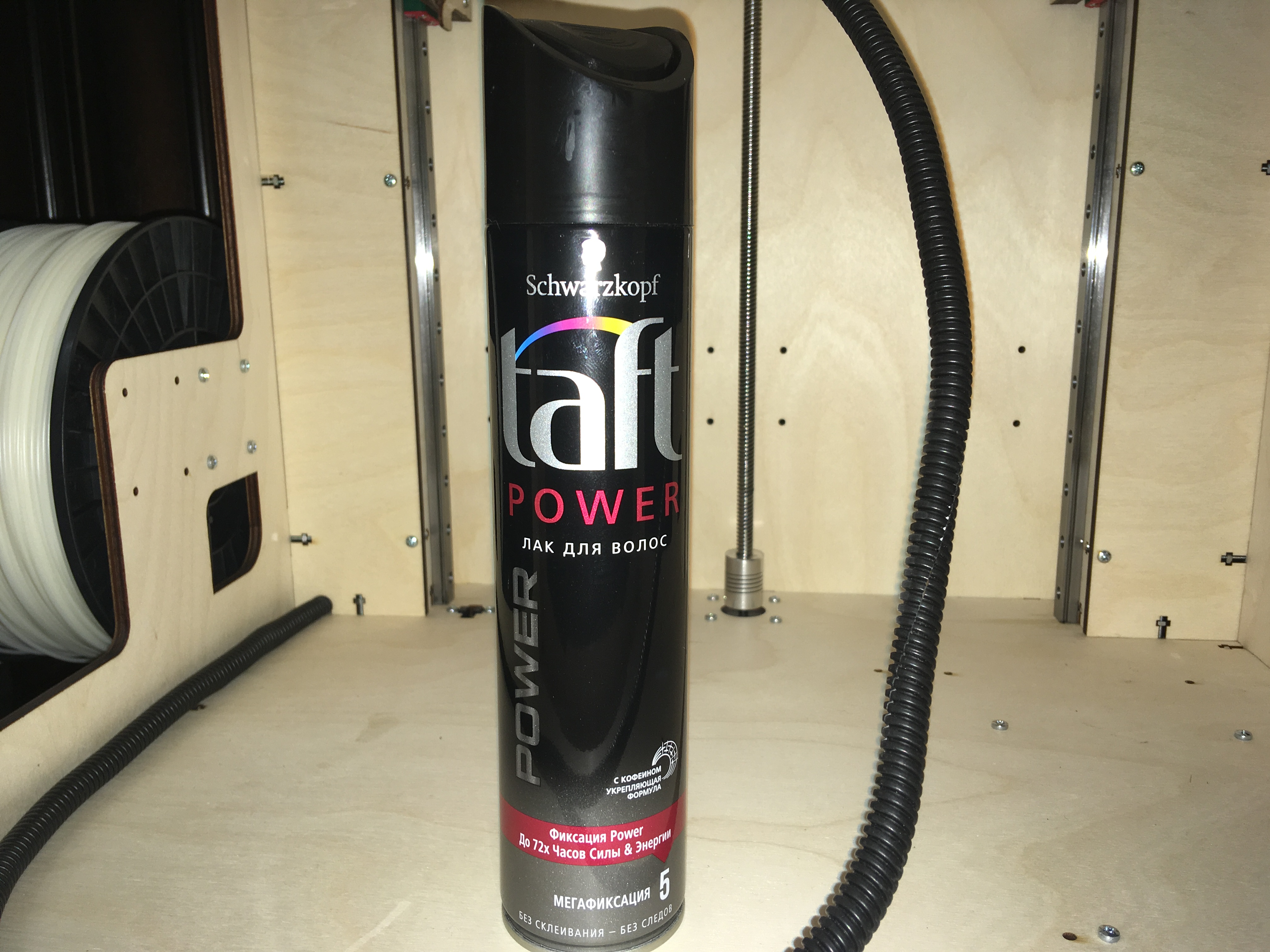

Углы позадирало чуть со стола, печатал на лак TAFT за 120руб из ашана, лонду просто так не купить ;)
Заказал еще вот такого клея http://the3dm.ru/shop/c6/g1087 , вроде на него были положительные отзывы.
Вопрос к тем, кто пользует Лонду - углы идеально держатся?

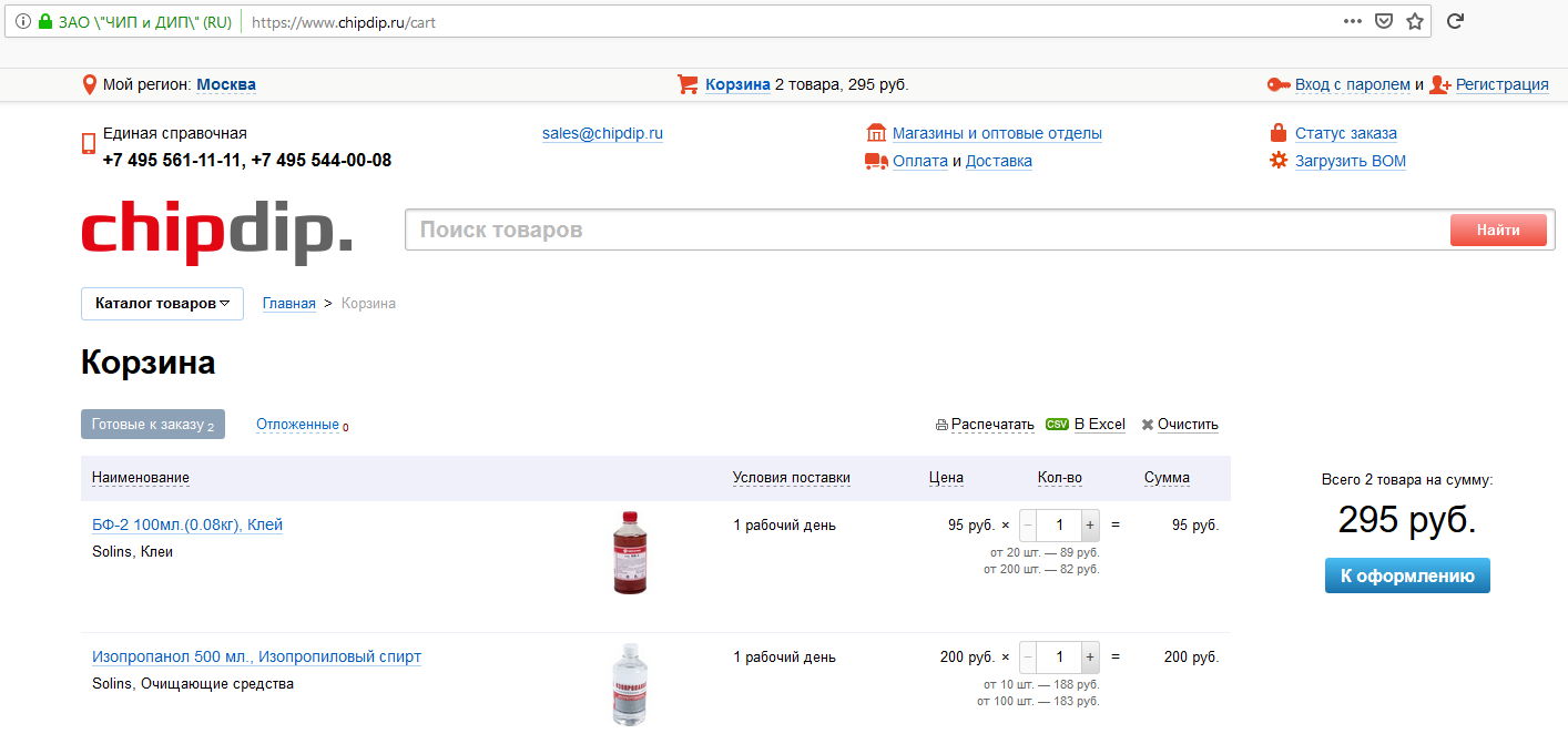

Непрочитанное сообщение Alex Post » 19 дек 2018, 20:48
zloyevgen писал(а): ↑
19 дек 2018, 20:23
Углы идеально держатся на БФ-2 пополам со спиртом. Купи в чип-дип по бутыльку того и другого и на год хватит, а то и больше. Цена вопроса 300р. Может и дешевле можно купить, я не в курсе, я ж не местный ;)
