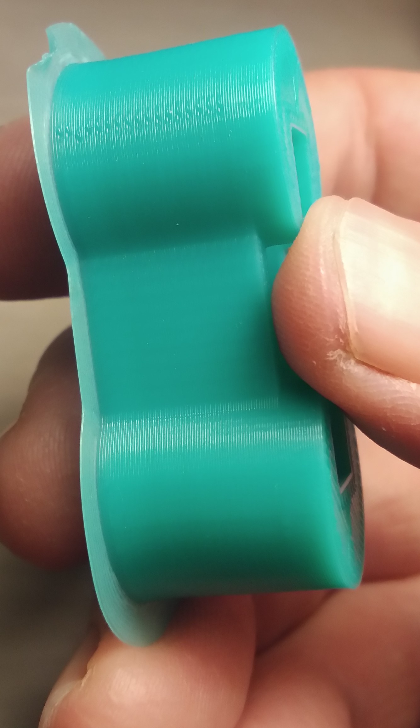

Андрей, спасибо за mini. Упакован был на совесть, еле размотал.
Тестовая модель прошла отлично, правда в начале на увеличенной скорости печатал 120%, потом поднял до 150%, но качество не понравилось. Опустил до 100% - идеал
Поменял филамент на PLA, в "Куре" "отслайсил" модель стакана - результат
Пока в настройках "Куры" полностью не разобрался, надо разбираться и читать соответствующую тему.
Может есть у кого тестовая модель для PLA в g-коде?

Re: Компактный 3D-SPrinter MINI
Непрочитанное сообщение 3D-SPrinter » 27 дек 2018, 20:27
Vadim писал(а):
27 дек 2018, 19:56
На здоровье! :)
Vadim писал(а):
27 дек 2018, 19:56
Видимо, экструдер не успевал пихать пластик. Это можно устранить, увеличив прижим в экструдере регулировочным винтом на пружине. Но пока лучше не увлекайтесь повышенными скоростями.
Vadim писал(а):
27 дек 2018, 19:56
Настройки для PLA:
Вообще, пластик PLA очень непростой и сильно разный у разных производителей. Требует тщательного подбора температуры сопла от 200 до 230 градусов. Для начала попробуйте на 220 градусах печатать. А ещё лучше - начните с АБС, и только потом пробуйте другие пластики.

Vadim писал(а):
27 дек 2018, 19:56
проверь диаметр пластика в куре. должен быть 1.75 а не 2.85/3. я так попадал уже
