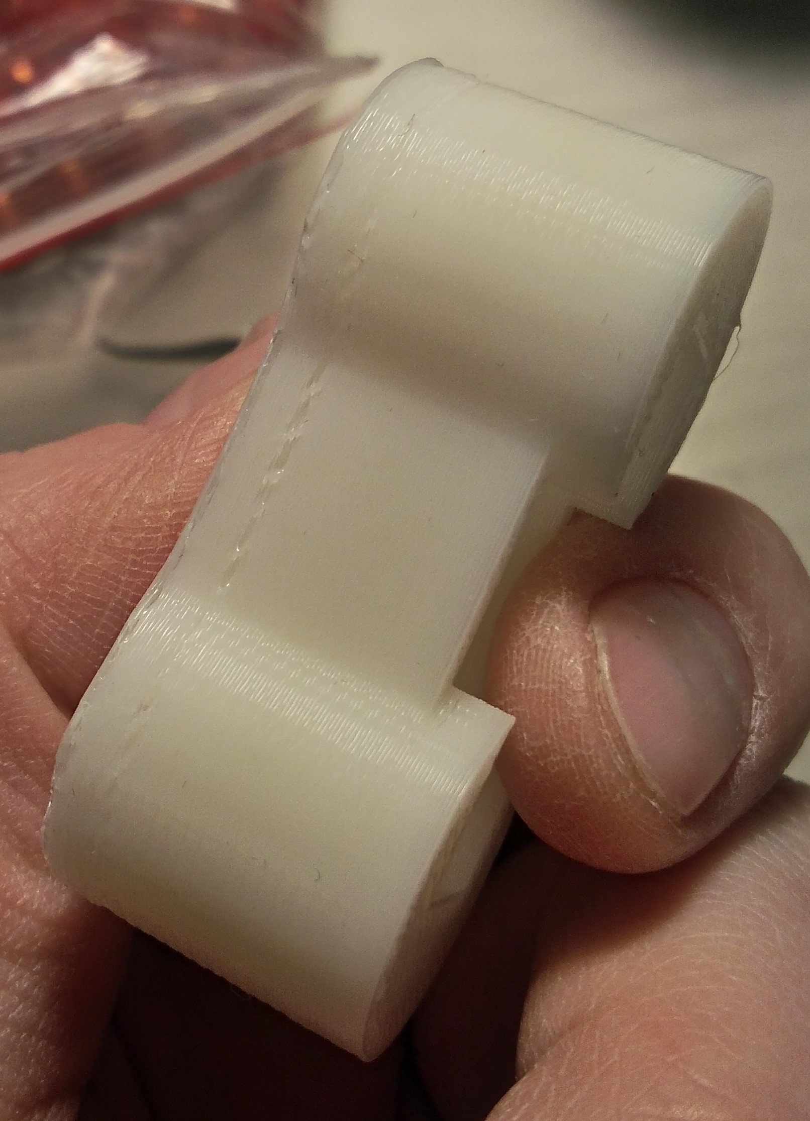

Здравствуйте.
Андрей, спасибо за mini. Упакован был на совесть, еле размотал.
Тестовая модель прошла отлично, правда в начале на увеличенной скорости печатал 120%, потом поднял до 150%, но качество не понравилось. Опустил до 100% - идеал
Поменял филамент на PLA, в "Куре" "отслайсил" модель стакана - результат
Пока в настройках "Куры" полностью не разобрался, надо разбираться и читать соответствующую тему.
Может есть у кого тестовая модель для PLA в g-коде?

Непрочитанное сообщение 3D-SPrinter » 27 дек 2018, 20:27
Vadim писал(а):
27 дек 2018, 19:56
На здоровье! :)
Vadim писал(а):
27 дек 2018, 19:56
Видимо, экструдер не успевал пихать пластик. Это можно устранить, увеличив прижим в экструдере регулировочным винтом на пружине. Но пока лучше не увлекайтесь повышенными скоростями.
Vadim писал(а):
27 дек 2018, 19:56
Настройки для PLA:
Вообще, пластик PLA очень непростой и сильно разный у разных производителей. Требует тщательного подбора температуры сопла от 200 до 230 градусов. Для начала попробуйте на 220 градусах печатать. А ещё лучше - начните с АБС, и только потом пробуйте другие пластики.

Vadim писал(а):
27 дек 2018, 19:56
проверь диаметр пластика в куре. должен быть 1.75 а не 2.85/3. я так попадал уже

Непрочитанное сообщение Alex Post » 27 дек 2018, 21:40
27 дек 2018, 20:27
Блин, да что в нем непростого? Щас настраивал принтер - спецом ПЛА зарядил, потому что с ним очень просто все: 210 сопло, 70 стол, обдув на 100% и погнали. Даже 0.3 слой при 0.4 сопло прилично печатается. Если ПЛА стопорится - значит что то в хотэнде не то. Верный признак.

Непрочитанное сообщение 3D-SPrinter » 27 дек 2018, 22:05
27 дек 2018, 21:40
Да понятно, что с хорошим принтером и многолетним опытом всё просто. ;) А при отсутствии одной из этих составляющих с ПЛА может быть гораздо больше проблем, чем с АБС. Вот я на всякий случай и рекомендую начинать с АБС.

Непрочитанное сообщение MisleGon » 27 дек 2018, 23:19
27 дек 2018, 22:05
Да понятно, что с хорошим принтером и многолетним опытом всё просто. А при отсутствии одной из этих составляющих с ПЛА может быть гораздо больше проблем, чем с АБС. Вот я на всякий случай и рекомендую начинать с АБС.
У меня так и получилось - с АБС и ПЕТ-Г никаких проблем не возникло, а вот ПЛА до конца пока не победил. Завтра еще буду с ним бороться.

Непрочитанное сообщение AndrK » 28 дек 2018, 13:01
У меня, хоть, опыт и не многолетний, но, как по мне, главные проблема PLA это его перегрев в хотенде. Как следствие недоэкструзия или подача встает совсем. Если в помещении жарко, то все совсем плохо. Я пытался печатать, когда было около 30С. Получались только объемные детали с минимальным количеством ретрактов. Вообщем, когда пластик подается "бодро" и не успевает перегреваться. Неплохо помогла смазка прутка маслом. Плюс нужен мощный обдув детали. Думаю, что E3Dv6, даже с боуденом до сопла не самая удачная конструкция для PLA, работает на приделе, а с металлическим термобарьером все будет еще хуже.
У ABS проблемы удержать на столе и усадка. Первая элементарно решается лаком от 3DM, для богатых лак Londa Pro. Ну и еще 101 способ, типа БФ, клей-карандаша и т. п. Вторую так просто не решить).
