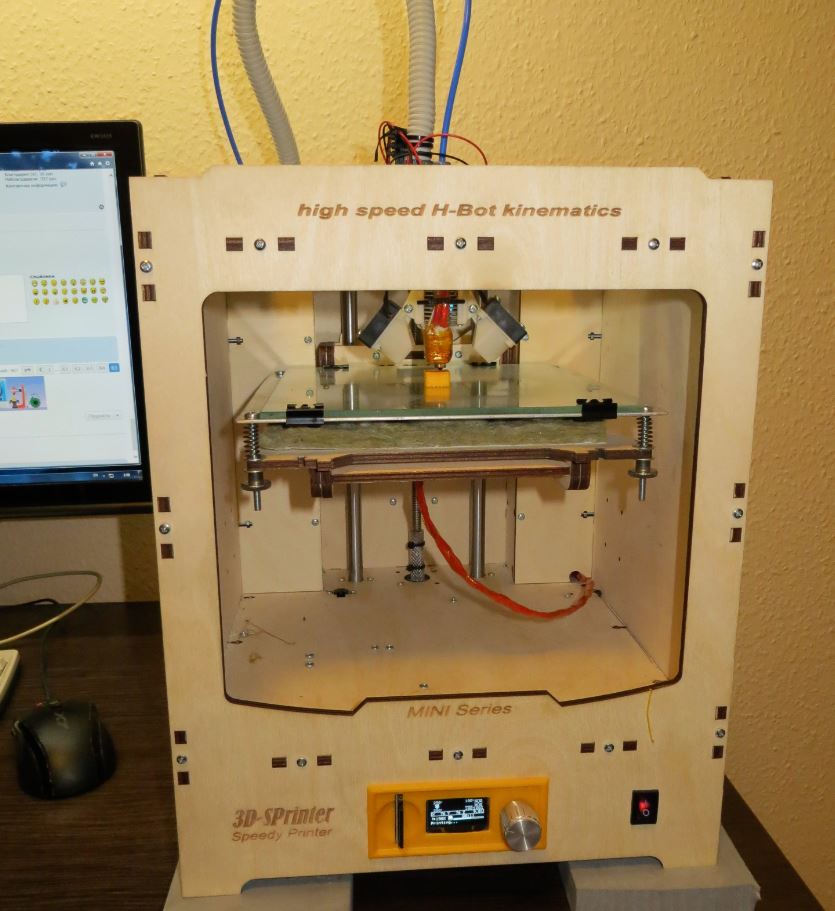

Запустил первую печать на СПринтере МИНИ. Пока все собрал из того, что есть. Часть деталей ещё не приехала. Но кубик сегодня напечатал.
Осталось немного мелочей сделать - подсветку, ремни натянуть, панельку прикрутить на стол, экструдер дождаться и поменять, прошивку подстроить. Но УЖЕ печатает и это хорошо.

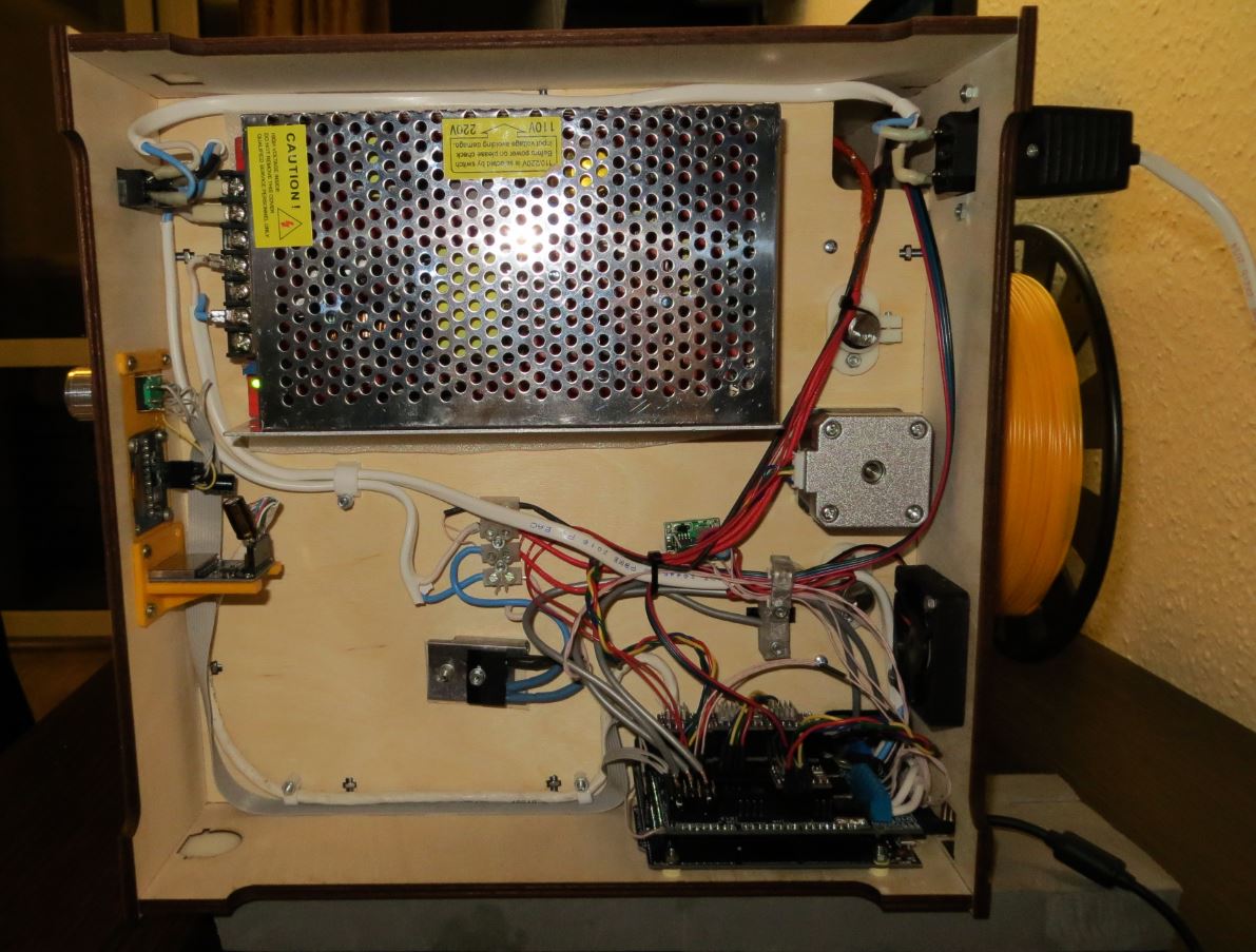

DUE+RAMPS 1.5+ Олед экран 1,3 дюйма + Электронное реле Тошиба +силиконовый стол на 220 вольт 200 ватт.

Чёт я в проводах запутался: а зачем блок питания контактами вперёд поставлен? И куда с него 220в идёт? На силиконовую грелку стола что ли? Не в плане наезда, просто интересен ход конструкторской мысли.

Напечатал достаточно сложную тестовую модель.
Качество познается в сравнении. По цвету - найти не сложно. Кубики от тестовых моделей других принтеров.
Самодельный экструдер на ведущей шестерне от экструдера ТИТАН (вал с насечками от покупной бракованной шестерни - а сама шестерня и весь остальной экструдер самонапечатанный. На принтере экструдер работает первый раз, хотя напечатал давно. Поставил его Так как покупной экструдер ушёл в другие руки. Но это тоже временный вариант(?). Настроился на печать с Третьего кубика. Проблема была с охлаждением - Маленькие вентиляторы 30 мм в охлаждении (поставил печатный набор из комплекта к принтеру) - работают только на 100% мощности охлаждения. Короче надо доводить до ума, но в принципе уже печатает.
Блок встал так, чтобы была возможность привинтить экран. И то с одним винтом крепления экрана намучился. Если поставить блок по другому - там мало место остается между блоком и проводами от энкодера и не добраться до винтов крепления экрана было бы.
Два толстых провода от БП - один 12 вольт, второй 220 вольт на электронное реле для нагревателя стола. Места в подвале едва хватает и более меньшие размеры не позволили бы разместить стандартное оборудование.
При сборке - из-за маленьких размеров есть определённые неудобства при монтаже деталей - по месту все зажато и вот так сходу многие вещи не скрутить, приходится повозиться, варианты покатать.
По месту то оно виднее, но по фото клеммами взад было бы логичнее и проводов меньше. А экран можно и до монтажа блока прикрутить. Кстати, вариант Андрея со сдвинутым вбок дисплеем будет в этом смысле удобнее.
