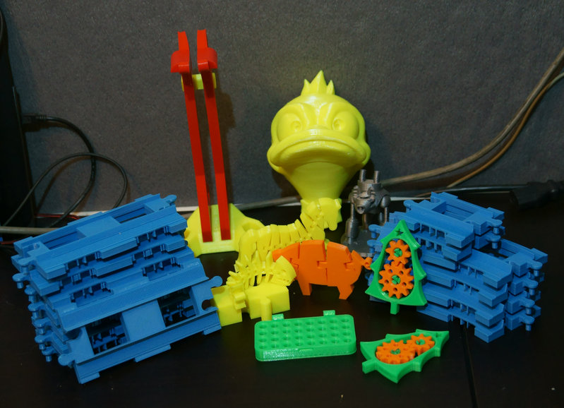

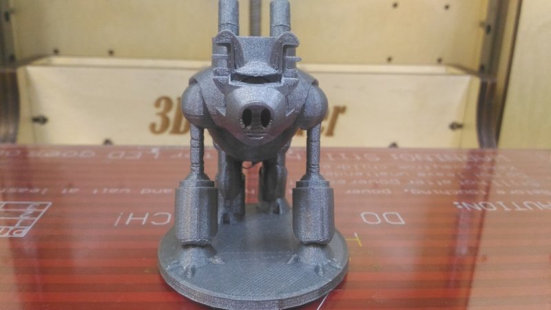

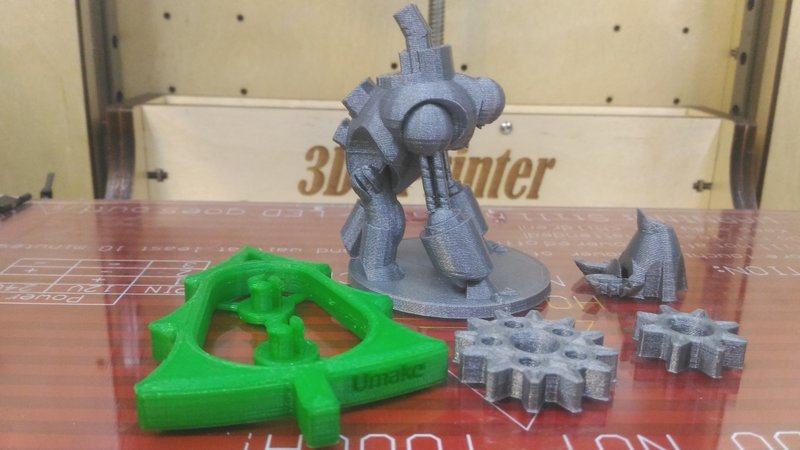

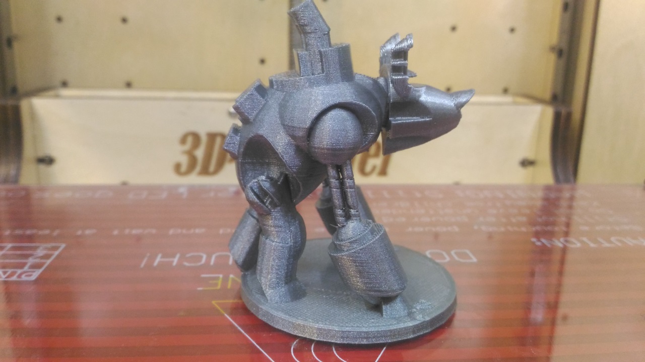

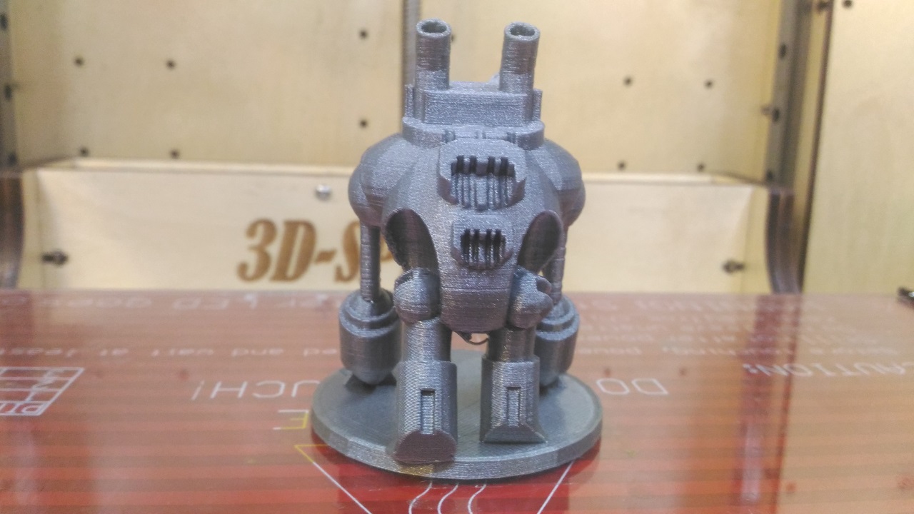

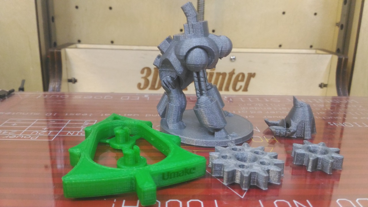

Принтер печатает и мне это нравится. Осталось разобраться со стенками, которые не хотят плотно печататься.
В общем попробовал я все три пластика, которые у меня есть - АБС FDPlast, ПЛА FDPlast и ПЕТ-Г ABS-maker.
К АБС претензий особо нет, результат вполне удовлетворил, но надо будет попробовать поднять температуру градусов на пять.
Хот 240, стол 110, скорость 60, стенки/крыша/дно 1,2.
Вот с ПЛА, особенно зеленым, появились проблемы. Не хочет равномерно закрывать стенки, для крыши/дна более-менее результата добился. А когда поставил зеленый - пришлось задирать температуру до 237 градусов, только после этого начал что-то вменяемое выдавать.
А с ПЕТ-Г, на удивление, проблем вообще не возникло. Отпечатал тестовый кубик подгоняя температуру, в итоге получил такие параметры - хот 237, поток 107%, при необходимости вентиляторы до 100%, но в основном 30-50, скорость до 95 мм/с без проблем (выше 105 поймал удар о стенку модели, печатал елки, соответственно голова сместилась и слои модели "съехали").

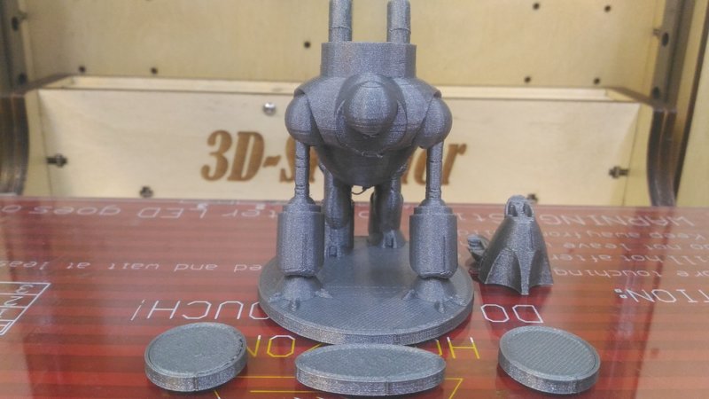

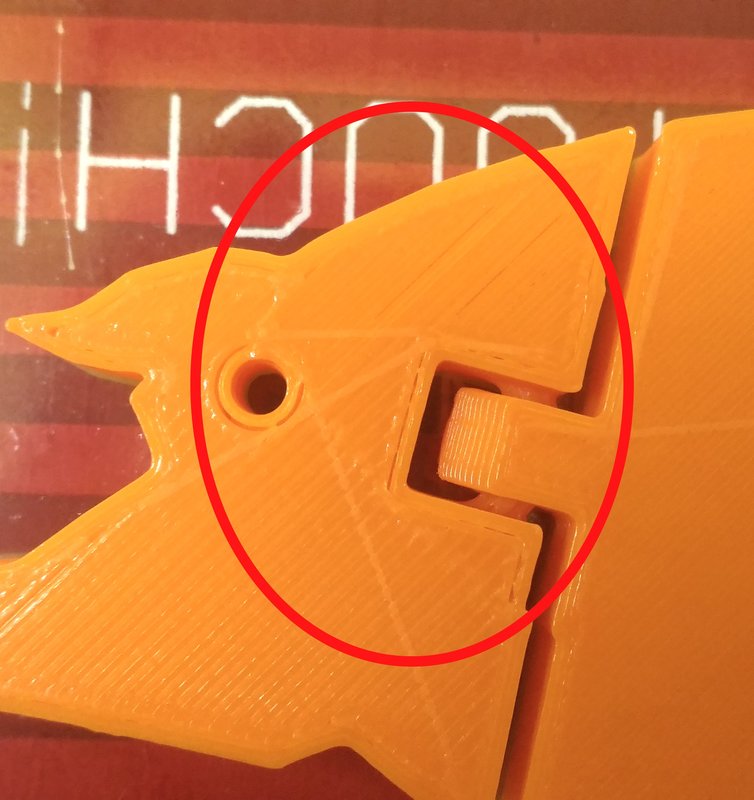

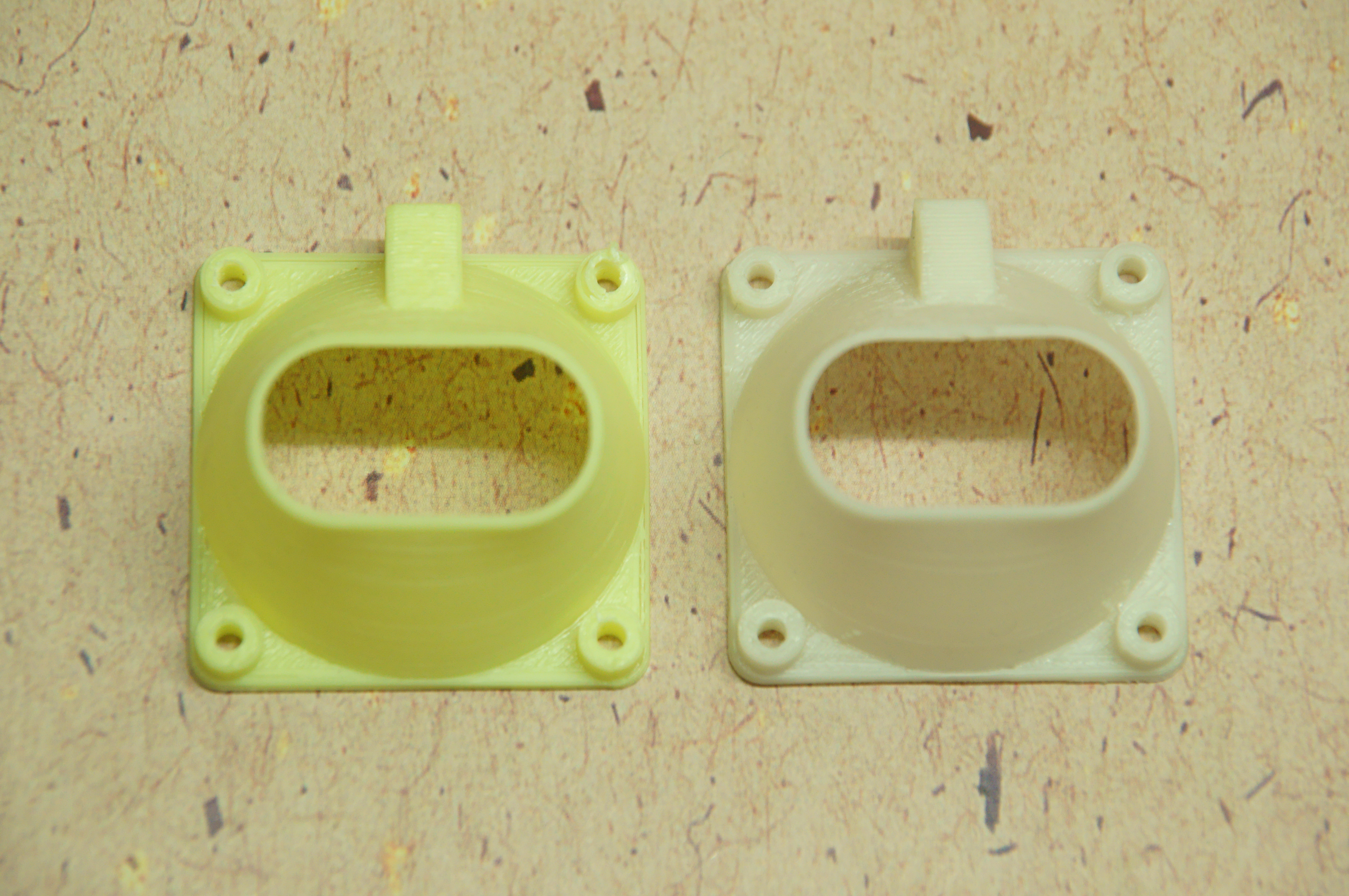

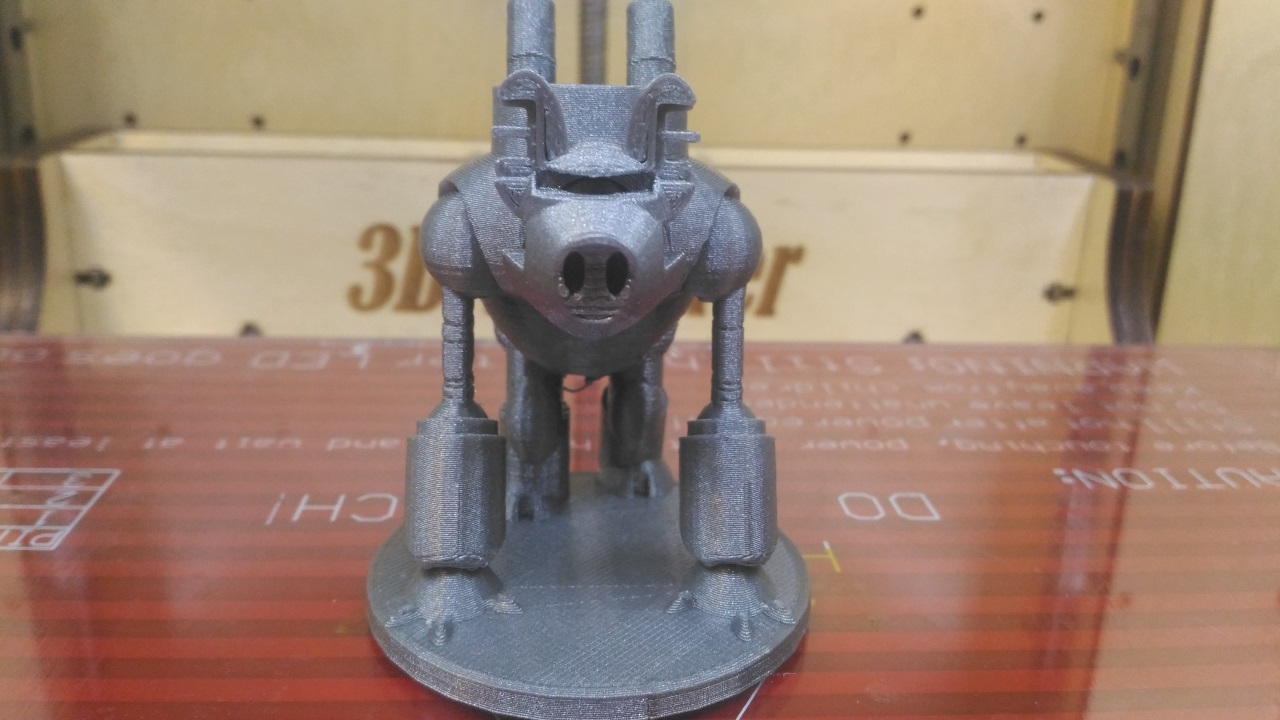

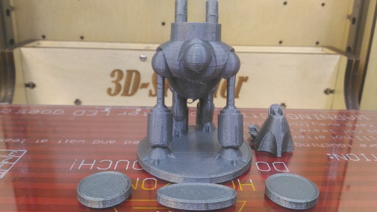

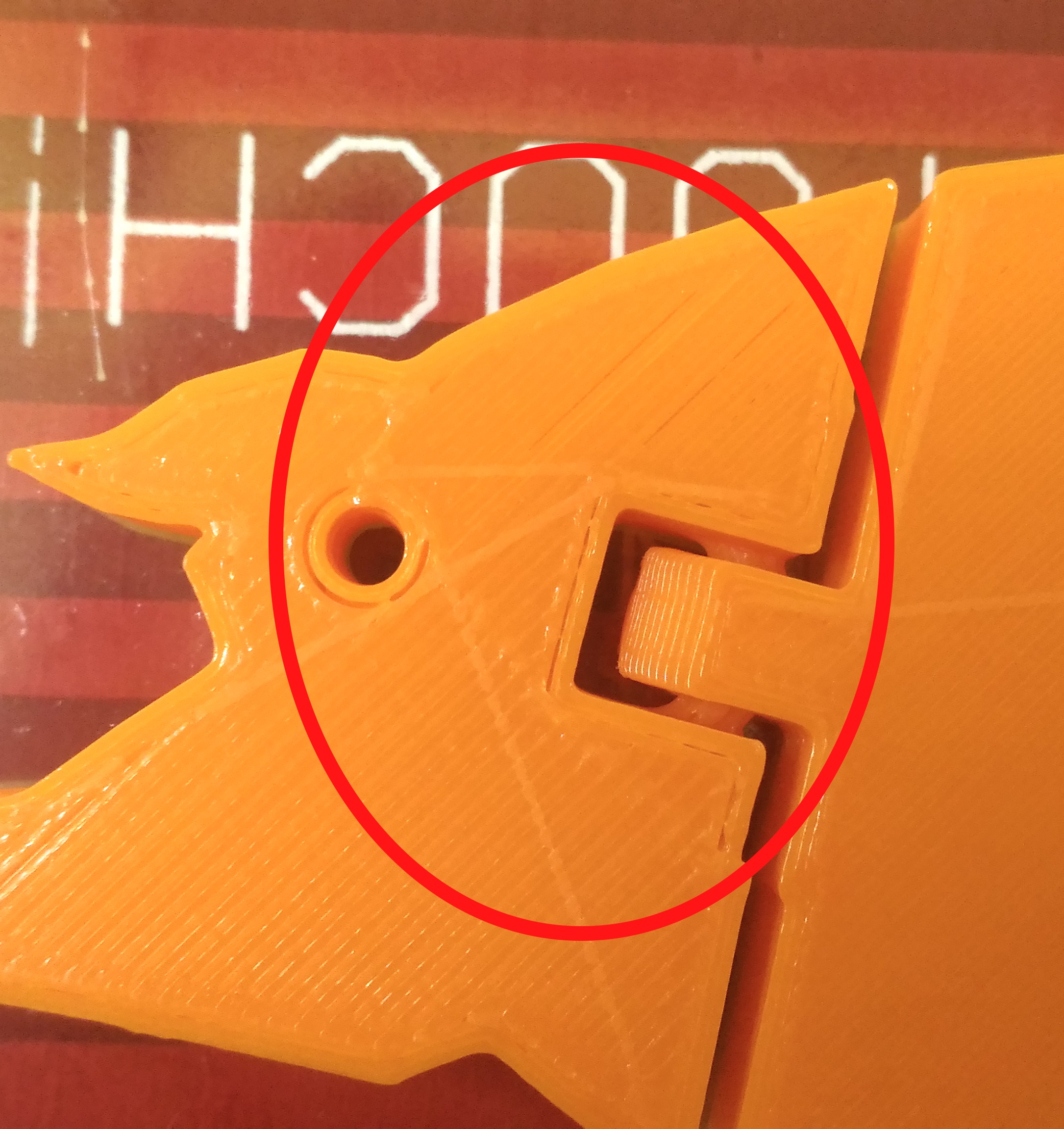

Десять дней боролся с ПЛА ФДПласт... Ощущение - все цвета одного производителя это разные пластики. Так и не смог побороть пустоты в начале слоя на стенках, хотя один раз перебирал хот, а потом вообще поменял на другой, все равно остаются не додавленные пустоты.
Больше всего понравился "Анютины глазки" и "Помидорка черри", по параметрам печати ближе всего к стандарту, о котором тут много писалось - хот 225, поток 107%, скорость 60-90 мм/с. А "Зеленый фонарь" убрал подальше.
Вот результаты "не равной борьбы" (не все, часть осталась за кадром):
Сейчас зарядил АБС ФДПласт (хот 242 стол 110 скорость 90 поток 107), пока проблемы не вылезают, стенки ложатся ровно, без "дыр".

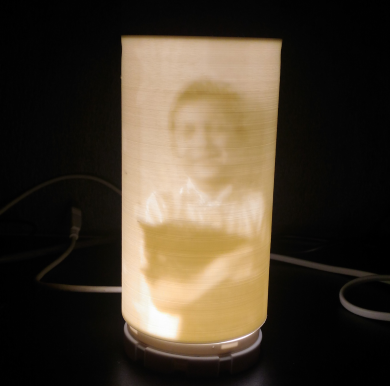

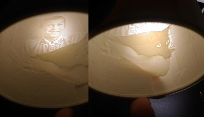

Первая "безпроблемная" печать ПЛА, хотя на ней почти не было ретрактов, ну и скорость 40 мм/с :D .

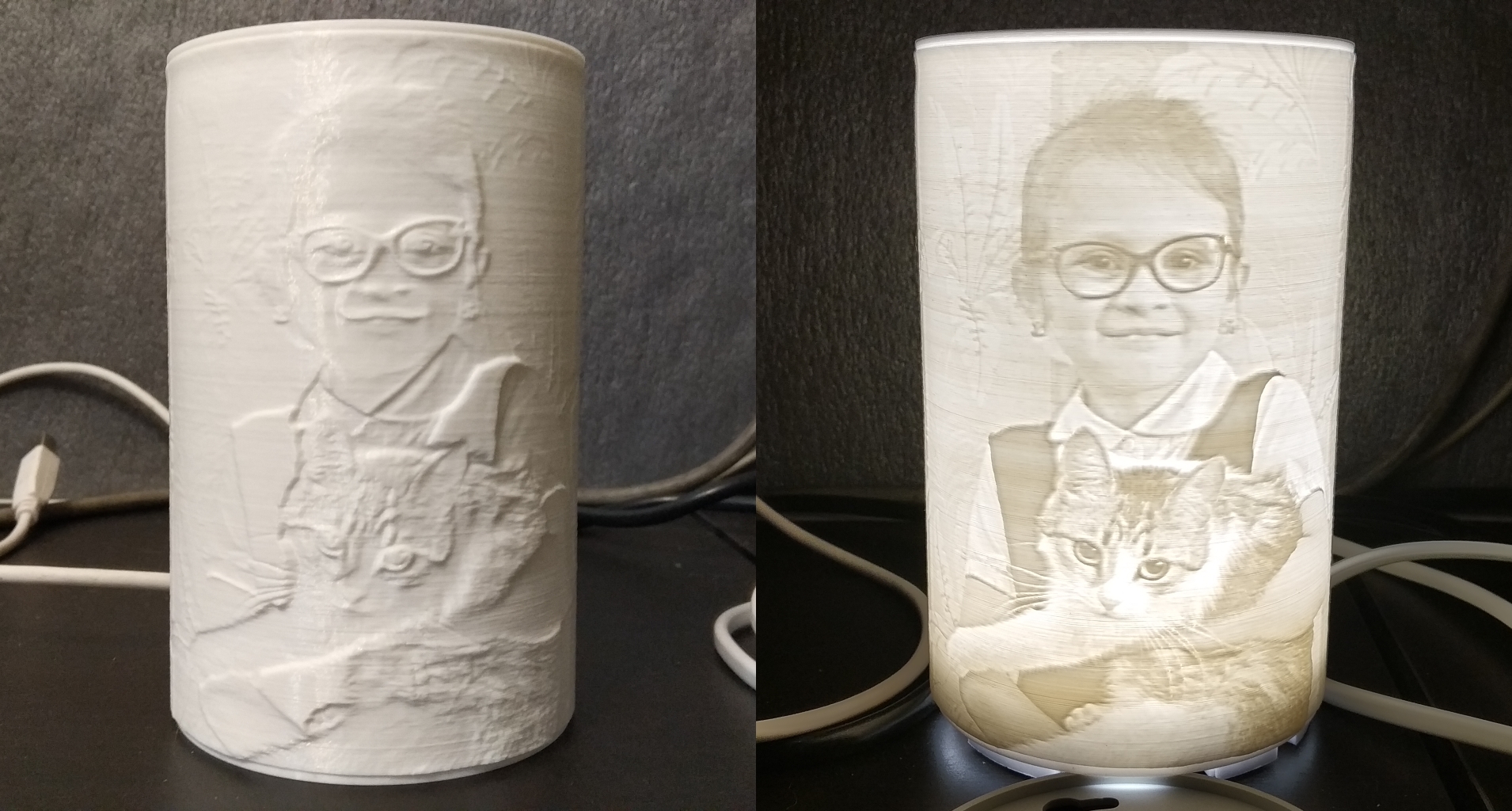

В срочном порядке, как это обычно бывает, сообщили о школьном конкурсе фото с животными, ну и вспомнился мне пост комрада PM3D viewtopic.php?f=25&t=104&p=20383#p20383 . Кошку отловили, ребенка тоже, фото подготовили, модель отслайсили... Первые попытки печати привели к замятию пластика в экструдере, двигатель сильно грелся нагревая шестерню. Поставил доп. вентилятор под двигатель, поковырялся в куре 3,6 и минимизировал количество ретрактов.
В результате получился ночник, параметры печати - хот 220, стол 40, слой 0,18, поток 105%, заполнение 100%, обдув 30% от 1,0 мм, стенка макс=2,8мм мин=1,0мм, бордюр белый (то бишь стенка 1,0мм).
На первом сантиметре печати немного стянуло стакан (печатал перевернутым из-за крышки). Сейчас допечатывается второй ночник, инвертированный, с параметрами - слой 0,15 мм, стенка стенка макс=3,0мм мин=1,0мм, но бордюр черный (3,0мм) - та же беда с утяжкой на первом сантиметре.
Поздравляю, хорошо получилось! :idea: :)

Спасибо! Самому понравилось, как принтер отработал.
Все же напряжение на двигателе экструдера надо снизить, греется даже с вентилятором, хотя и меньше. Боюсь, на моделях с частыми ретрактами опять будет плющить ПЛА.

Жена прислала фото "экспериментального" ночника, рельефом внутрь - фуфло полное, не делайте так, зря потраченные пластик и время. :D
А это фото изнутри ночника, все четко (жаль голова в банку не пролезет :lol: ).

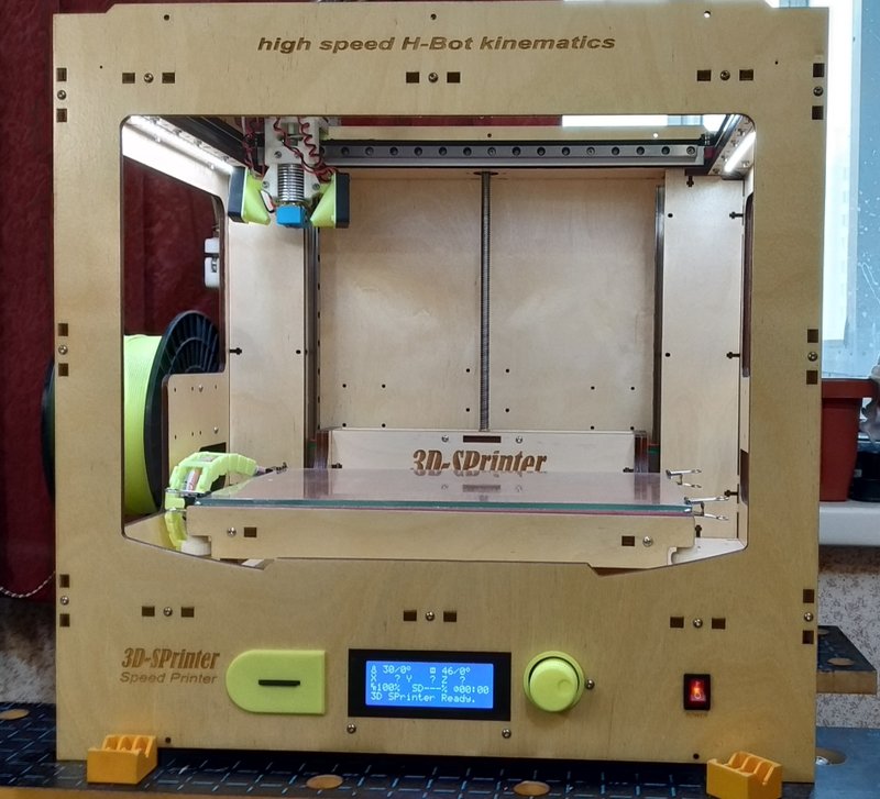

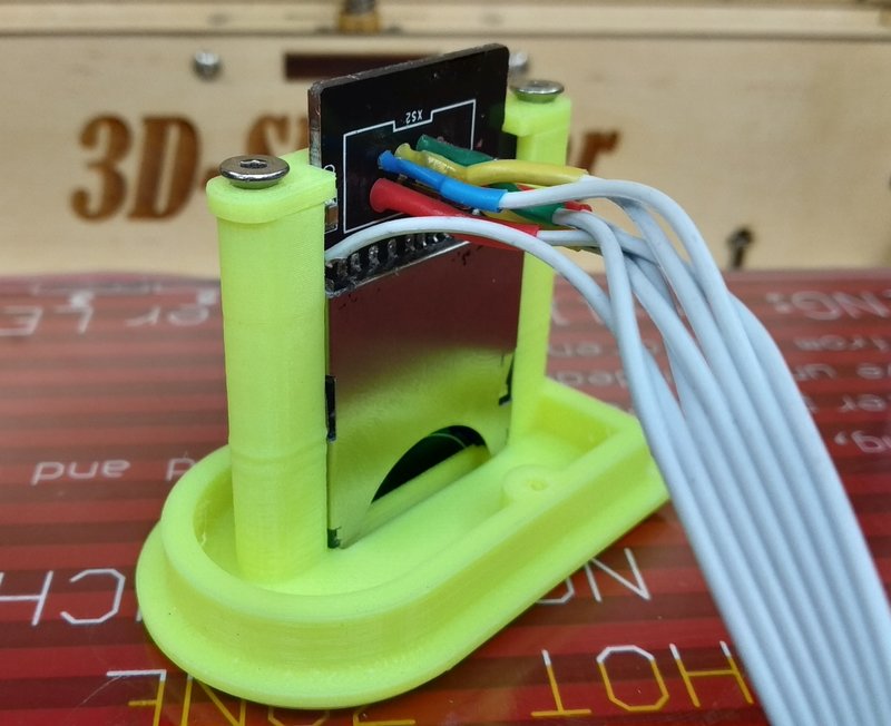

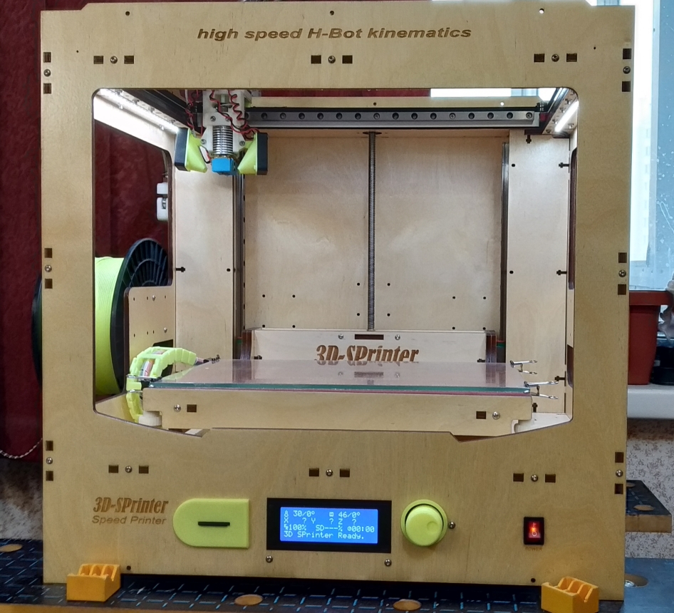

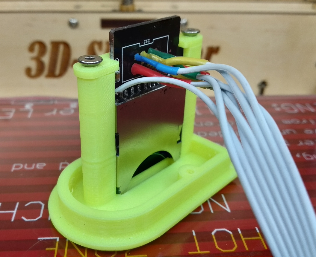

Перенес карт-ридер на морду лица и потихонечку меняю цвет печатных деталей.

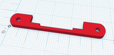

Держатель карт-ридера подсмотрел в этом сообщении viewtopic.php?p=28093#p28093
Карт-ридер пришлось пилить, т.к. был шире. Так же добавил держатель сверху, чтобы ноги карт-ридера не расползались в сторону.
С экраном не повезло - энкодер сильно ниже оси отверстия, пришлось крутилку дорабатывать. :(
Экран и карт-ридер заказывал здесь https://ru.aliexpress.com/item/1-Pcs-LC ... 33edBSmZJB https://ru.aliexpress.com/item/3d-SD-Ca ... 33edBSmZJB
Чтобы не пилить карт-ридер можно сразу заказать этот (на али дешевле рублей на 30-40) https://robotdyn.ru/catalog/modules/mem ... crosd.html
Держатель карт-ридера:
SD-top.zip
(5.07 КБ) 162 скачивания
Re: 3D-SPrinter 232 Pro-2 Pluse
Непрочитанное сообщение 3D-SPrinter » 10 фев 2019, 16:10
MisleGon писал(а): ↑
10 фев 2019, 14:16
Положение энкодера сильно зависит от его запайки в плате. Китайцы, бывает, криво их запаивают. В этом случае надо прогреть паяльником контакты энкодера и выровнять его перпендикулярно плате.
Непрочитанное сообщение MisleGon » 10 фев 2019, 22:18
10 фев 2019, 16:10
Это как-нибудь потом, работе принтера не мешает, а эстетику чуть позже навиду.
