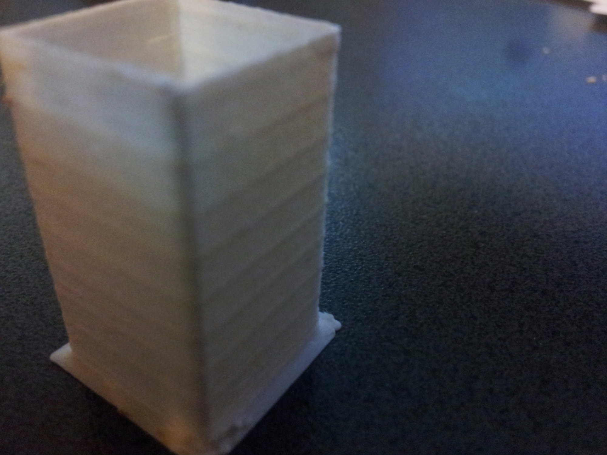

Непрочитанное сообщение wolfs_SG » 27 апр 2016, 19:24
AKDZG писал(а): Посмотрите послойно в слайсере. Видно только, что там шов проходит.
Обратил внимание, что именно в этом месте сопло поворачивает в обратную сторону и начинает печатать следующий слой...
Как от этого избавиться... или снизить до приемлемого такой "эффект"
Тургенев И.С.
Непрочитанное сообщение AKDZG » 27 апр 2016, 19:44
А температуру сопла пробовали снижать?

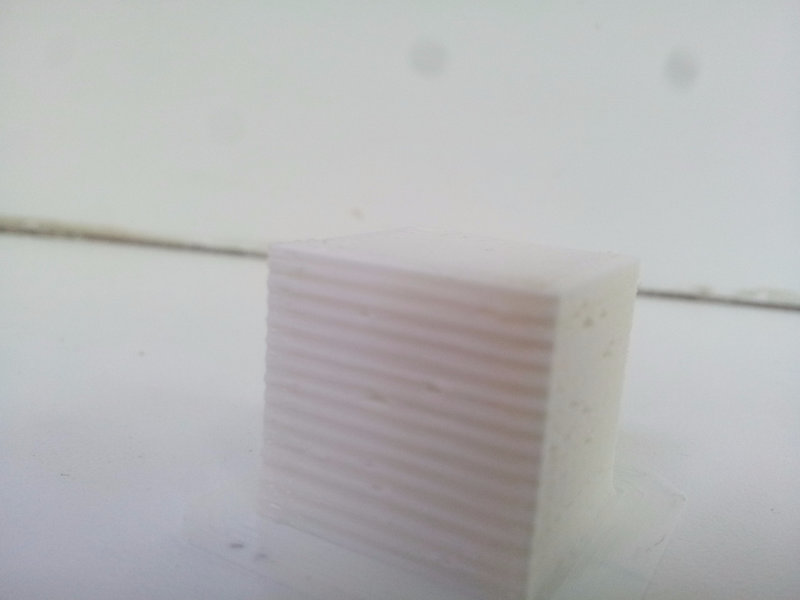

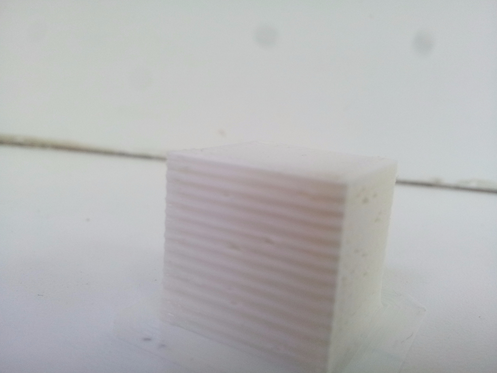

доброго дня. чет не пойму, "резьба" валит только на лицевой и тыльной стороне. на крайних гранях нету. зато пробелы в печати)) пластик что ли не доливает?
хотя хз. уже не первый куб мучаю. купил пластик АБС от REC и не могу ни как приловчиться к нему))
сопло 0,4
слой 0,2
стол 110
экструдер 220
скорость 50
Непрочитанное сообщение AKDZG » 01 июн 2016, 16:16
kasper писал(а): "резьба" валит только на лицевой и тыльной стороне. на крайних гранях нету
Значит шпилька гадит только в этом направлении. Вот читайте:
http://3deshnik.ru/blogs/vektor3d/100-i ... e-ot-rezby
http://3deshnik.ru/blogs/vektor3d/nesko ... 3d-pechati
kasper писал(а): зато пробелы в печати)) пластик что ли не доливает?
Похоже пузыри лопаются. Возможно в прутке влага или пузыри воздуха. Погните пруток в руках и посмотрите в места изгиба. Иногда там хорошо видно места с воздухом.

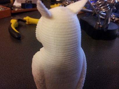

Непрочитанное сообщение kasper » 04 июн 2016, 17:45
добился вот такого. может кто подскажет что еще может быть. полосы через равные промеджутки
Непрочитанное сообщение AKDZG » 04 июн 2016, 18:15
kasper писал(а): добился вот такого. может кто подскажет что еще может быть. полосы через равные промеджутки
А на более сложных моделях? Может плотность прутка плавает.

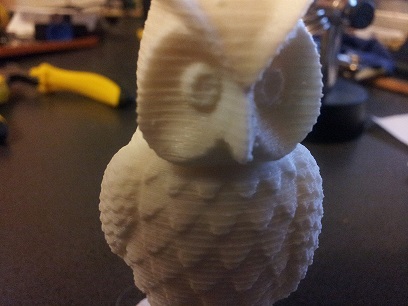

Непрочитанное сообщение kasper » 04 июн 2016, 21:59
вот что вышло. почему полосит так? слой 0,2 сопло 0,4 температура 220 скорость 50 АБС(REC) . печатал раньше другим пластиком NoName некого Белоруского производителя, так такого не замечал. гавно наверное пластик. Перейду наверное на NoName)))
Непрочитанное сообщение AKDZG » 05 июн 2016, 05:43
kasper, тут дело явно не в пластике и не в термисторе. Пробуйте менять гайки на Z. Гайки как стоят? Жёстко? Я стачивал гайки и обматывал скотчем, чтобы у них была возможность покачиваться не вместе с кареткой.

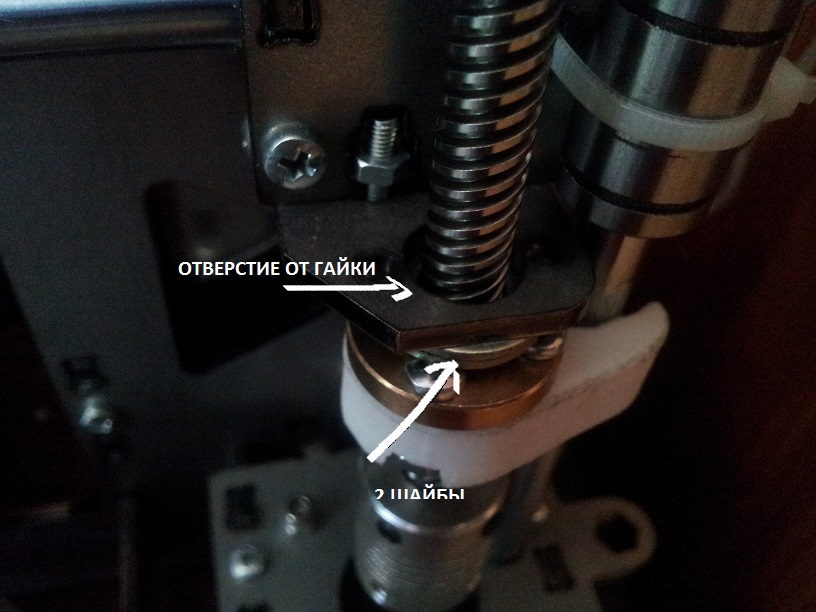

Непрочитанное сообщение kasper » 05 июн 2016, 10:56
Алексей, у меня стоит http://www.thingiverse.com/thing:912691 такая штука, гайка зажата, но в каретки от гайки осталось отверстие и нем шпилька гуляет очень сильно. может из-за этого. А можете по подробней объяснить про
kasper
Сообщения: 260
Имя: Oleg
Откуда: Минск
Благодарил (а): 10 раз
Поблагодарили: 18 раз
Непрочитанное сообщение kasper » 05 июн 2016, 10:59
а может быть такое, что шпилька ложится на край отверстия в каретке и от этого происходит такая печать?
Непрочитанное сообщение AKDZG » 05 июн 2016, 11:16
kasper писал(а): А можете по подробней объяснить про
Вижу у вас совсем другая конструкция.
kasper писал(а): а может быть такое, что шпилька ложится на край отверстия в каретке и от этого происходит такая печать?
Такое возможно.
А муфта растянута? Может это она дёргается?
