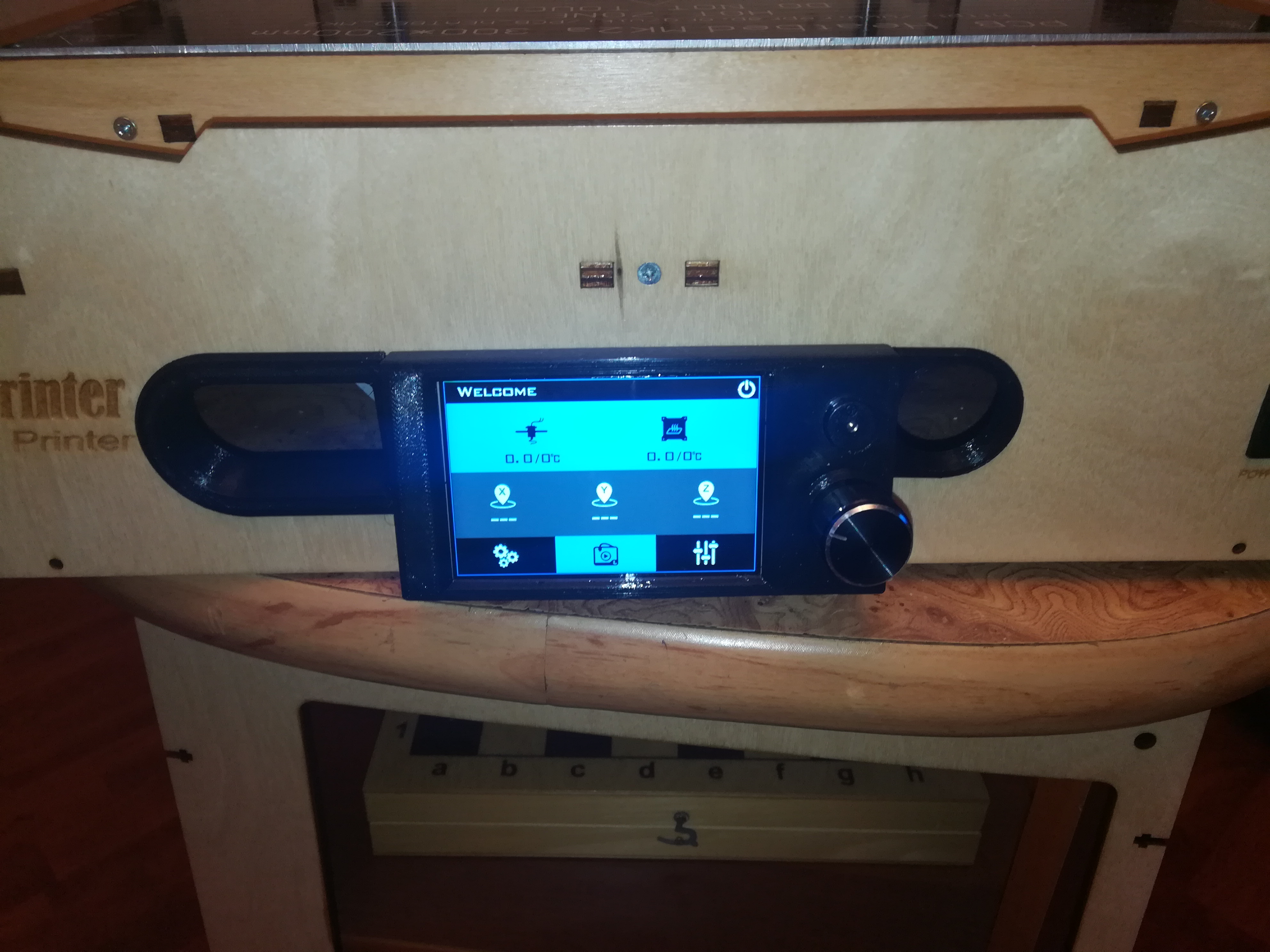

Непрочитанное сообщение jeka » 14 фев 2019, 18:18
Привет Всем тоже начал сборку 3D-Sprinter 232 Classik, корпус действительно получается симпатичным! Респект автору(Андрею)!
jeka
Сообщения: 78
Зарегистрирован: 29 янв 2019, 17:29
Откуда: Воткинск
Непрочитанное сообщение jeka » 14 фев 2019, 18:37
Пока так, стоит ждет блок питания, рельсы и линейные подшипники на валы. Да простят меня боги рампс и ардуин, просто электронику другую купил раньше корпуса принтера. :D
Сообщения: 11056
Непрочитанное сообщение 3D-SPrinter » 14 фев 2019, 19:37
jeka писал(а):
14 фев 2019, 18:37
Lerdge-X что ли? :)
jeka
Сообщения: 78
Откуда: Воткинск
Непрочитанное сообщение jeka » 14 фев 2019, 19:41
Она самая
sailanser
Сообщения: 234
Непрочитанное сообщение sailanser » 14 фев 2019, 19:44
jeka писал(а):
14 фев 2019, 19:41
Она самая
Узнается по экрану и знкодеру :D Плату основную как разместили?
jeka
Сообщения: 78
Откуда: Воткинск
Непрочитанное сообщение jeka » 14 фев 2019, 19:48
Экран понравился и интерфейс

jeka
Сообщения: 78
Откуда: Воткинск
Непрочитанное сообщение jeka » 14 фев 2019, 19:58
под USB в левом окне напечатаю крепление под разъем, а правый наверное останется под вентилирование. :). Вообще еще заказал модуль Wi-Fi, посмотрим, может USB и другие носители вовсе не понадобятся.
