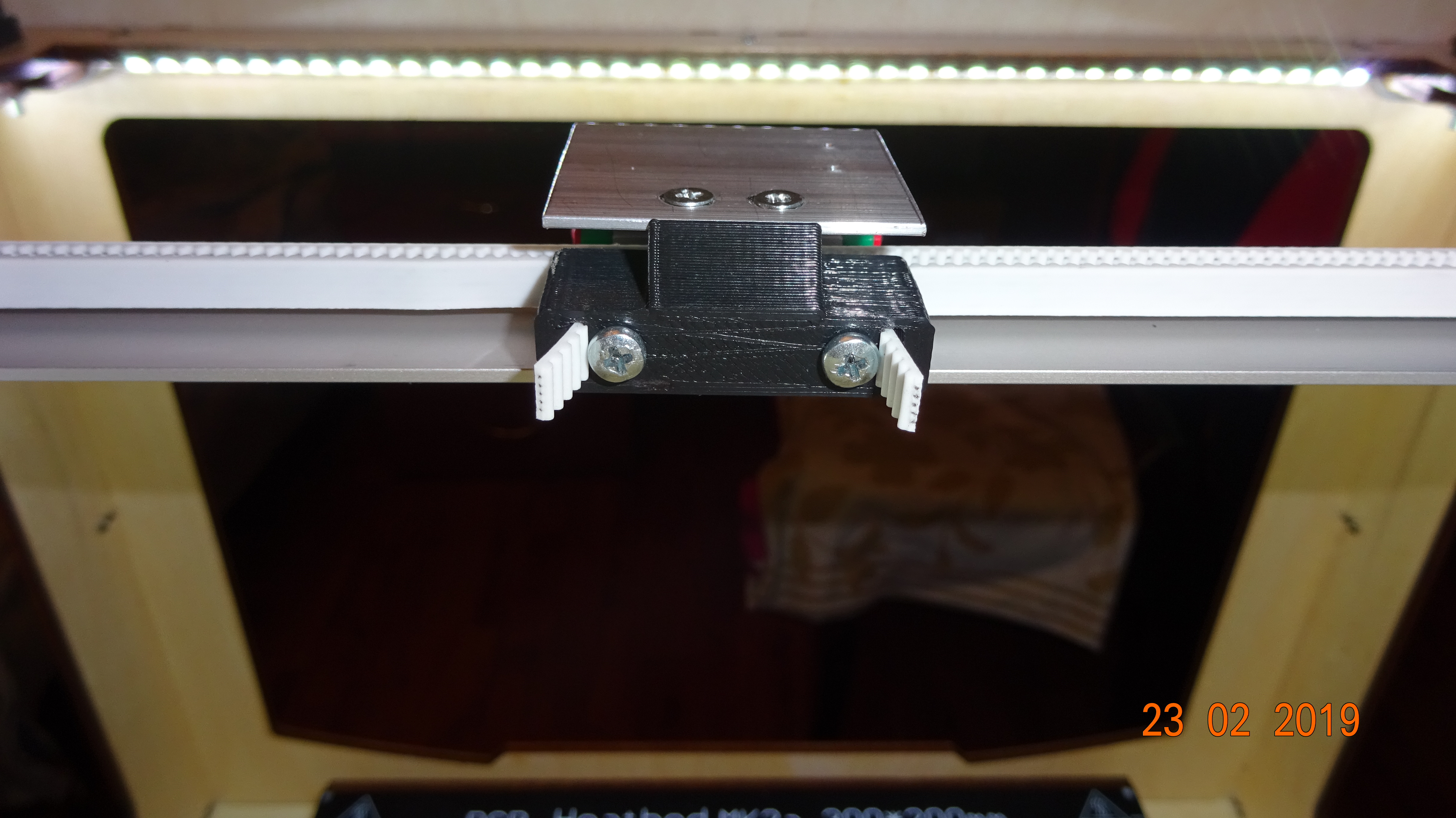

натяжитель ремня я сделал другой, думаю так технологичнее будет! ;)
Насчёт технологичности сомневаюсь. И дубовый ремень с металлокордом не рекомендовал бы. Но дело хозяйское! :)

Закажите обычный ремень, пусть лежит в запасе...

Непрочитанное сообщение jeka » 24 фев 2019, 08:50
Спасибо понял Вас, опишите пожалуйста поподробнее как влияет на работу принтера и на качество печати ремень с металлическим кордом, в отличие от другого типа ремня? Сам конечно поизучаю этот вопрос!
Сообщения: 7029
Непрочитанное сообщение Alex Post » 24 фев 2019, 09:15
Очень просто: корд внутри переламывается, и ремень тянется как жвачка. Слишком крутые радиусы изгиба для него в принтерах.
