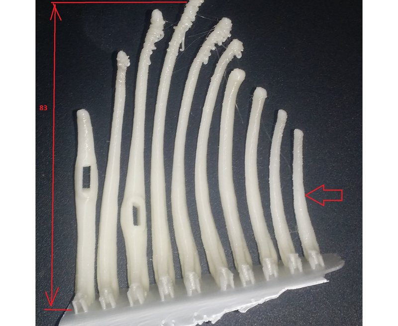

Сопло задевает деталь, начинается, примерно с 3 сантиметров от стола.
Результат на картинке, красной стрелкой обозначено, откуда, примерно, начинает задевать.
Процесс выглядит так:
Последовательно печатаются ребра. После печати очередного слоя, сопло подъезжает к первому ребру, позиционируется, как раз в этот момент происходит задевание, затем винт Z проворачивается и печатается следующий слой. Пока участок модели жесткий, ничего страшного не происходит, но, в дальнейшем, с уменьшением "толщины" сопло может модель сломать или просто отогнуть и налить пластик мимо, что, как раз на картинке и есть.

Я такое тоже не печатаю. Потому что очень сомневаюсь, что оно в принципе может нормально напечататься.
А непонятные глюки слайсера могут быть от многократной установки и удаления разных версий.
В этом случае нужно зачистить все остатки Куры и инсталлировать версию 15.02.1 с нуля.

Сделать перепонку между рёбрами, чтобы не отламывало. Потом конечно удалить-срезать.

AndrK писал(а):
19 фев 2019, 22:19
Все прекрасно печатается. Охлаждения не хватает - в начале время между ребрами больше, остается пять ребер - меньше. Можно рядом модельку или столбик печатать, чтобы остывать успевало. Еще Z-lift или как там у кого включить можно.

Kaktus писал(а):
20 фев 2019, 11:32
Это очевидно). Столбик есть.
Kaktus писал(а):
20 фев 2019, 11:32
И это есть. Помогает частично.
На картинке результат без лифта и столбика
Как мне видится, проблема в том, что при печати навеса, край слегка загибается вверх. Вот и цепляет. Побороть это нереально. А т. к. деталь высокая и тонкая, сопло, цепляясь, ее просто отгибает. Думаю, поддержки спасут)

AndrK писал(а):
20 фев 2019, 16:01
Край загибается из-за недостаточного охлаждения. Побороть реально - нормальным обдувом. Я этого тирекса печатал без всяких поддержек. Кстати пластик какой?

Kaktus писал(а):
20 фев 2019, 16:17
ABS.
Он, как раз загибается в момент охлаждения. Обдув штатный. Печатал при 40%
