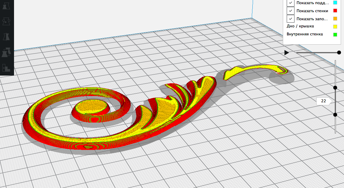

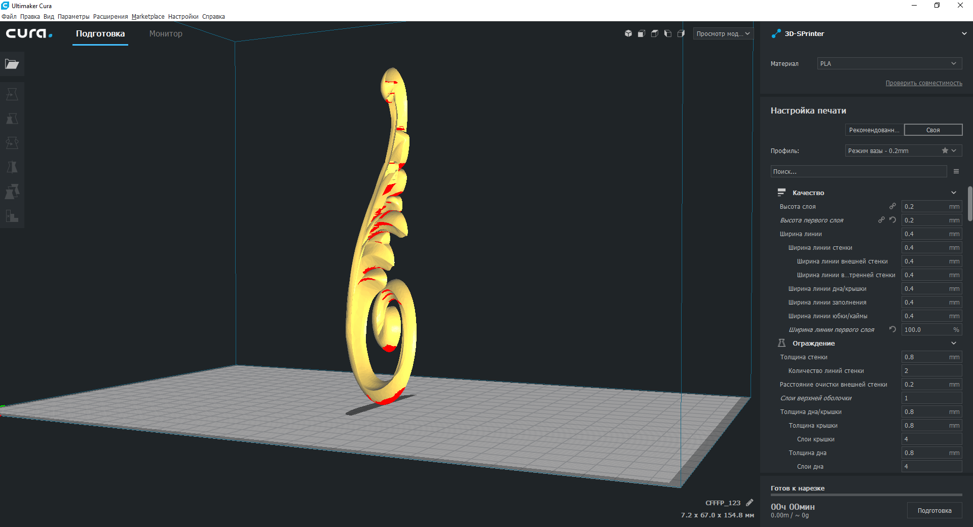

Подскажите, почему Cura не может нормально нарезать эту модель?
И, если не сложно, проверьте другим слайсером, у кого есть. Хочется понять, в чем проблема.

Unimaro, походу модель битая.
Немного исправил в Meshmixer (не силен я в этом деле)

Она у вас снизу не закрыта вообще. это видно если модельку повертеть прямо в окне просмотра...
лечится или руками (к примеру в fusion 360) или автоматом в Meshmixer, netfabb.... как уже было выше сказано...
Unimaro
- Сообщения: 120
- Зарегистрирован: 12 окт 2017, 23:39
- Благодарил (а): 32 раза
- Поблагодарили: 1 раз
Никогда не замечал, что незакрытая модель это проблема. Cura всегда нормально на это реагировала. И это я её уже в Netfabb подправил автоматом. )
