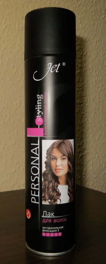

Я печатаю на самый дешёвый лак для волос экстра сильной фиксации -115 руб за флакон.
Лак для фиксации моделей на столе.JPG (44.02 КБ) 3639 просмотров
Если просто брызнуть лаком на стол всё отвалится и ничего не прилипнет.
Стекло на стол сперва надо подготовить. Отмыть средством для мытья окон от грязи, старых остатков печати и жирных пятен. Потом нагреть до 100 градусов. Потом полностью залить лаком толстым слоем и дать остыть.
Потом просто пшикнуть под модель на холодный стол перед печатью и можно печатать. Всё хорошо держится.

Я тоже когда-то пробовал и Jet, и Прелесть и прочие дешёвые лаки - нихрена не держат. Потом жена случайно купила себе Лонду, и проблема с адгезией решилась. :)
