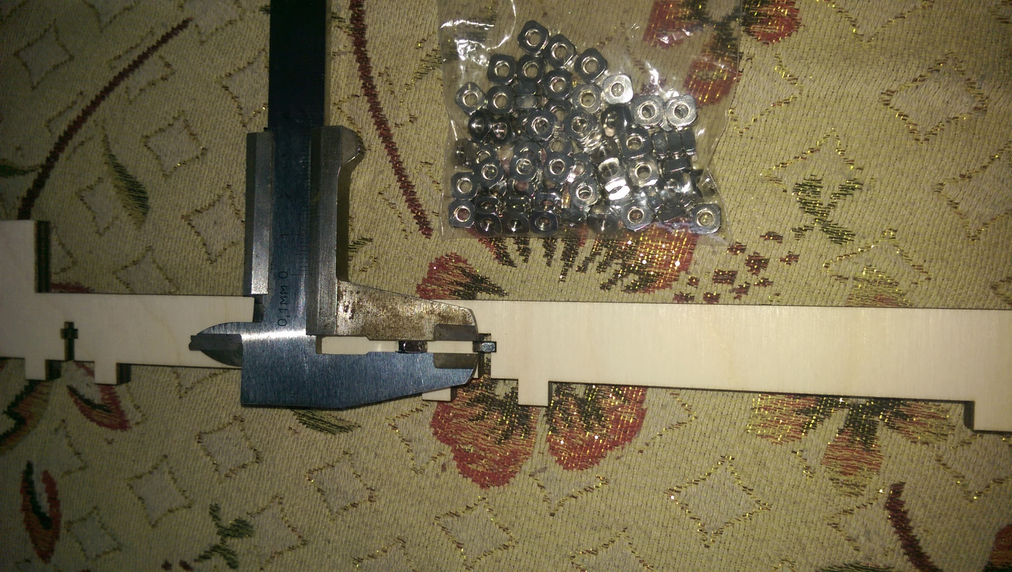

Непрочитанное сообщение astroiLL » 05 май 2016, 18:42
Прибыли квадратные гайки.
И тут китайцы лоханулись, поставил продавцу 3.
Квадратная гайка М3 7*7мм толщина 3мм
Сравнение с обычной гайкой М3
http://ru.aliexpress.com/item/Specials- ... 01505.html
Размер гайки 7*7 и толщина 3мм. Хотя на сайте указано, что у них должен быть размер 5.5мм и толщина 2мм.
Ни по одному размеру не влазит в паз.
Обычная гайка 5мм и толщина 2мм. Встает туго.
Попробую на столе (чтобы не на фасаде) расточить паз. Если будет не колхозно и не сильно заморочно, то так и сделаю. Я на них так рассчитывал.
А нет, поставлю обычные шестигранные. :cry:

Непрочитанное сообщение 3D-SPrinter » 05 май 2016, 18:57
Квадратные гайки необходимы для дибонда. А тут и обычные шестигранные достаточно крепко держат.

Непрочитанное сообщение Korneev » 05 май 2016, 19:04
Беда,проверил, я такие же заказал по этой ссылке. Мои пока не пришли. А я их так жду.. Придется не ждать у моря погоды заказать с России откуда нибудь с Москвы,даже быстрее будет. :(
Но ведь эта ссылка на главной странице 3D-SPrinter, в списке деталей,значит кто то заказывал и пришли нормальные..
Или нужно было что то дополнительно в сообщении продавцу написать?.. :?:

Korneev писал(а): Но ведь эта ссылка на главной странице 3D-SPrinter, в списке деталей,значит кто то заказывал и пришли нормальные..
Это не от меня ссылка. Я рекомендую собирать на обычных шестигранных гайках М3, которые есть в любых строительных магазинах типа ОБИ, Касторама и пр. Так же крепёж М3 есть на строительных рынках и в хозяйственных магазинах. Зачем его из китая-то заказывать? :shock:

Хочется чтоб по феншую все было , красиво , для себя собираем. За неимением придется на обычных шестигранных собирать со стандартным крепежом проблем нет на каждом углу почти.Ссылка немного с толку сбила при формировании списка деталей для заказа.

Это я ссылку на квадратные гайки добавил. Кто же знал, что китаец всех обманет. Я-то думал как лучше :oops: Удалю её тогда.

Ищите по DIN557 M3.
