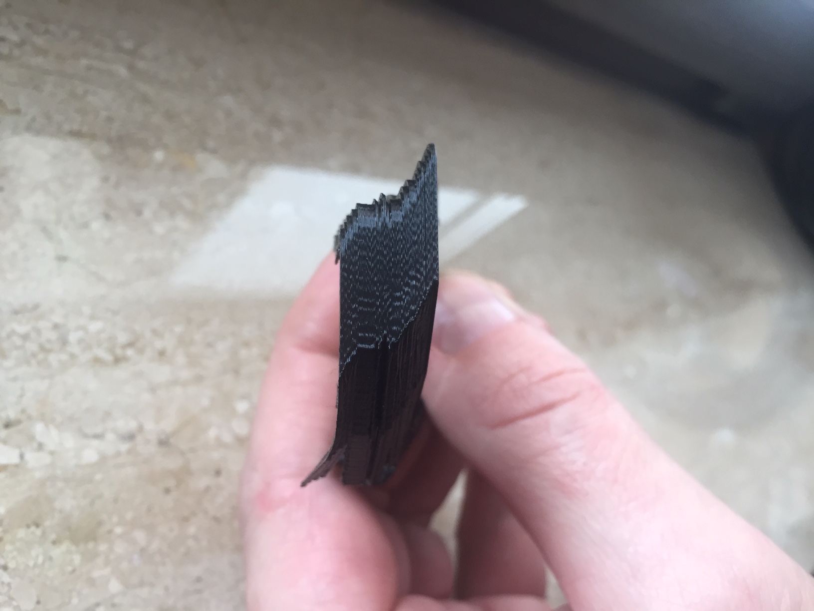

Здравствуйте!
Подскажите, с чем может быть связано такое смещение слоев по оси Y на Prusa? Пластик ABS. Причем, со слоем 0,2 этой проблемы нет, а когда ставлю 0,15, то получаю такой результат. Напряжение на драйвере поднял с заводских 0.82В до 0.92В. Эффекта нет.
Скорее всего шкив на двигателе плохо зажат, проверить обязательно. Возможно Y подклинивает.

Это исключено - у меня валы с лысками.
Ну тогда если двигатель в порядке и ток в норме, это из области фантастики :D .
У меня тоже с лысками - но всеж как то раскрутились... Так что надежнее взять ключик и попробовать подтянуть :) А а 0.15 почему - скорее всего из-за более тонких слоев сопло сильнее цепляет за модель, вот и срывает. Проверить калибровку экструдера, может, перелив...
Это вполне вероятная ситуация, да.

Кстати, можно еще контакты проверить в проводе как со стороны мотора так и со стороны мозгов. У меня было на экструдере такое, то пихает то не пихает, выглядело как засор сопла. Оказалось, провод плохо был обжат.

На самом деле сейчас последил - звук удара о модель есть, поэтому и слои съезжают. Буду искать причину в переливе.

Как выяснилось, это был не звук удара о модель, а просто при печати деталей с тонкими стенками дрыгостол физически не мог отрабатывать такие ускорения и моменты при печати стен. И сбивался на несколько шагов с характерным звуком. )
И заодно вопрос: как в CURA избавиться от этих линий стен (желтый)? Это они сбивают шаги по оси Y.
Имхо, не могут они сбивать ничего сами по себе. Если принтер нормально печатает, то он нормально печатает...
Да и не успевает разогнаться на таких расстояниях, как ты боишься.
Убрать лишнее заполнение можно, чуть изменив диаметр сопла в настройках. Возможно, есть конкретные настройки на эту тему, связанные с заполнением (что-то связанное с периметром; чтобы или помещалось больше, или вообще не помещалось и, соответственно, не печаталось).
Кстати, это может быть клин подшипников (частые небольшие перемещения из стороны в сторону).
Если мне не изменяет память, могу ошибаться. Ребята придут - поправят :)
Вы же сами написали про ускорения. Дрыгостолы при исправной кинематике отрабатывают ускорение максимум 3000, и то не все. Отсюда вывод, проверить кинематику для начала, потом уменьшить ускорения на Х и Y как минимум.

Попробуйте стол подергать взад-вперед быстро на минимальные расстояния.
На нелеченных и по ощущениях здоровых рельсах, к примеру, это воспроизводится очень легко.
Только кабель сначала отцепите на всякий случай.
Мне кажется, на таких расстояниях заливки (в долях миллиметра) даже не ускорения, а джерки должны играть роль. Подергаю их, наверное.
