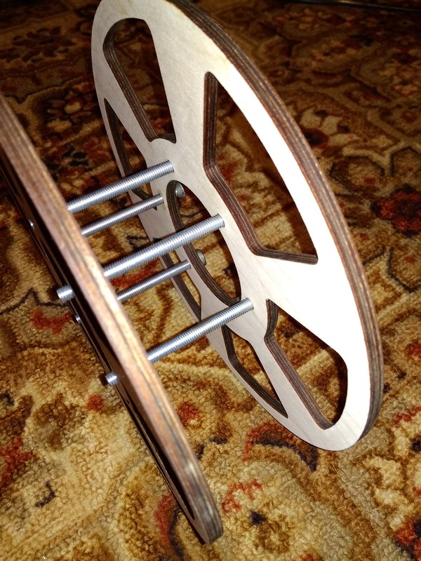

Андрей, есть предложение вдобавок к КИТам по желанию нарезать сборные катушки для пластика (не бесплатно конечно). Попробовав разные сборные - остановился именно на фанере из-за удобства. 2 стенки и 6 болтов и гаек М6 (можно хоть М3, но L100 я не нашел). Цена сопоставима с печатью аналогичной по прочности и удобству из пластика, но время работы принтера и лазерной резки не сравнимо. Прикреплю файл.
Первую катушку намотал на токарном, но не у всех он есть ;). Такая штука должна сильно облегчить первую печать, если затариваться у бюджетных продавцов пластика.
Да не вопрос, могу нарезать. Но с учётом недешёвой фанеры, резки и шлифовки рублей 250 за катушку выйдет. Так что печатная может быть дешевле.

Проблем не было. А печатать - надо площадку 250х250.
Пусть будет возможность заказать ;)

Roman, Катушка у ФДпласт стоит 55 руб. Перемотать пластик шуруповертом занимает 5-10 минут. Если интересно, устройство для крепления катушки к шурику себе сделал универсальное :) + болт М8*100 и гайка М8.
