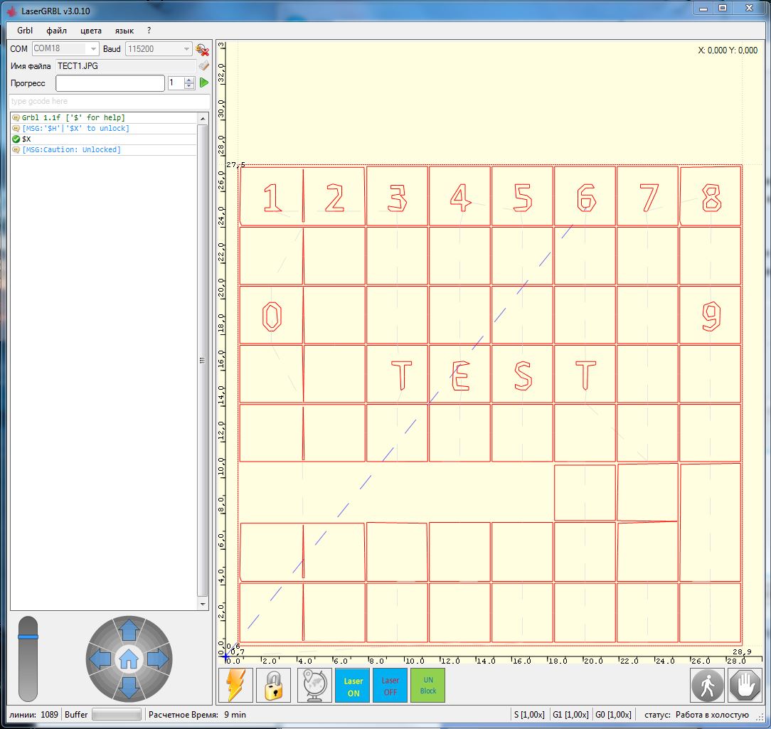

Сам экран только пересылает готовые коды. А LaserGRBL - может преобразовывать пиксельную картинку в векторные коды по контуру и по средней линии. Только у меня почему то на векторном режиме не работает аппарат. Картинка разъёзжается. Всё таки пастиковые втулки скольжения по валам - это зло. По Х работает - там валы от принтера стоят. А где стоят валы от шкафа - там не работает на векторном режиме. А на 1 битном (пиксельном) режиме всё у меня работает.

Плата Ардуино Нано тянет векторный режим гравировки только на скорости 50 - 100 мм/МИН!!! Хотя мощности лазера хватает на прожиг на скорости 600 мм/мин. Поэтому задумался над возможность перейти на 32 битную плату.

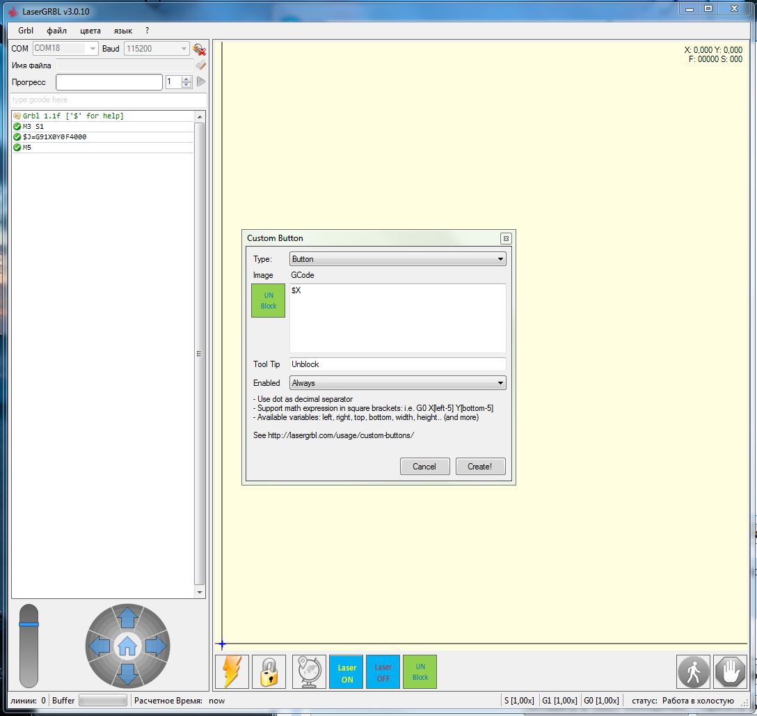

Добавил кнопки в LaserGRBL
Кнопка "Включить лазер для прицеливания"
код кнопки:
M3 S1
$J=G91X0Y0F4000
Кнопка "Выключить лазер"
код кнопки:
M5
Кнопка - разблокировки платы на исполнение управляющего кода
код кнопки:
$X
Чтобы вставить кнопку надо в поле рядом с существующими тремя кнопками нажать на правуб кнопку мышки и нажать "добавить кнопку". А потом заполнить табличку.
