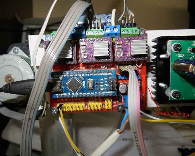

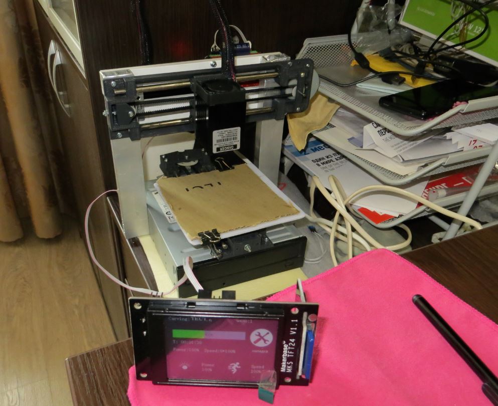

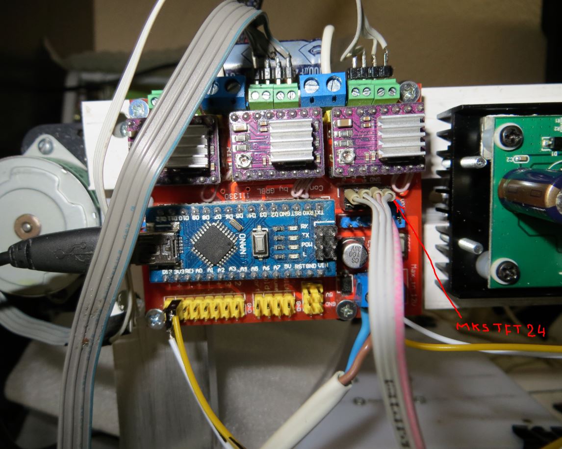

GRBL не умеет работать с экраном, кардридером. Да и Ардуино НАНО ног имеет мало. Поделючить, конечно можно было бы, но в прошивке нет этого функционала. По крайней мере в старых версиях не было. Да и в настройках нет ничего по подключению экрана ,энкодера, карты памяти.
Но хочется иметь возможность печати отдельно от компьютера.
А вот у MKS TFT 24 есть специализированная прошивка для управления лазерным гравёром, только она заточены под свою плату MKS DLC GRBL CNC Shield controller . Но процессор совпадает с Ардуино НАНО и прошивка тоже совпадает. Значит берём и разбираемся как подключить и подключаем. А на шилде 111330 есть даже специальный разъём для подключения "RX TX +5v GND". И питания и тока вполне хватило с этого разъёма для работы экрана.
Всё подключилось и заработало. А MKS TFT 24 успешно перепрошился под лазерный гравёр.
Программа LaserGRBL имеет возможность сохранять файлы в формате " *.nc " - а MKS TFT 24 - их успешно считала и отправила на выполнение.
Причем подключенный экран совсем не мешает работать с подключения с USB компьютера. Проверил -работает.

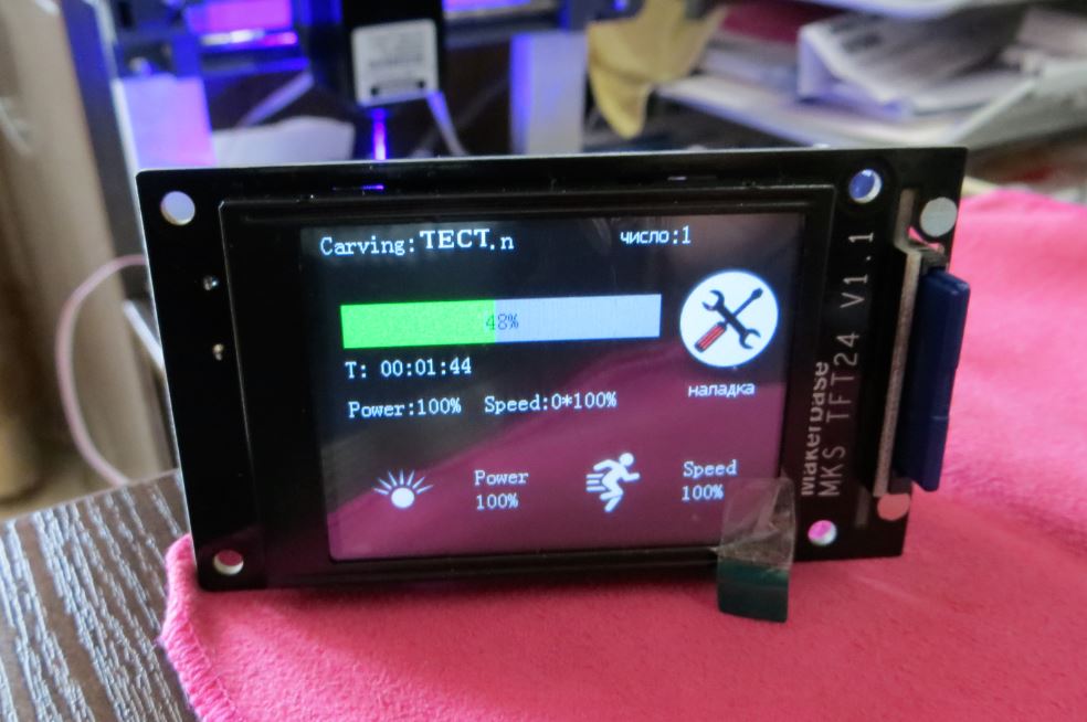

Круто! :idea: :) А внешний контур этот экранчик, случайно, не обводит (функция фрейм)?
Re: Делаем Лазерный Гравер из компьютерного хлама
Непрочитанное сообщение Lenivo » 21 мар 2019, 17:19
21 мар 2019, 16:41
Круто! А внешний контур этот экранчик, случайно, не обводит (функция фрейм)?
Да , есть у него такой функционал. Также на ходу можно увеличить/уменьшить скорость и мощность лазерного прожига. Также можно двигать каретку и поставить точку локализации старта прожига из нужного места.

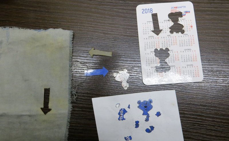

Непрочитанное сообщение Lenivo » 22 мар 2019, 17:56
Mik-740 писал(а):
21 мар 2019, 12:55

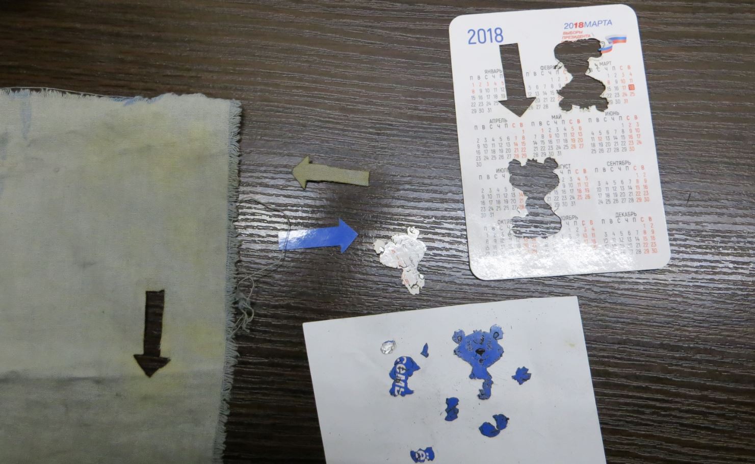

Отлично получается! Можно попросить порезать ватман и картон 0,5мм? Осилит ли лазер?
Вот ещё старый ламинированный календарик порезал и тряпку.

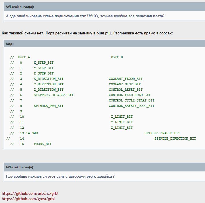

Есть оказываются в сети прошивки для GRBL на STM32 на платке BLUE PILL (по размерам сходна с НАНО).
Есть скомпилированная прошивка в .Нех кодах.
Прошивки
stm32grbl.zip
(41.61 КБ) 309 скачиваний
Проект в целом для компиляции
grbl-edge.7z
(251.4 КБ) 333 скачивания
Как подсоединять

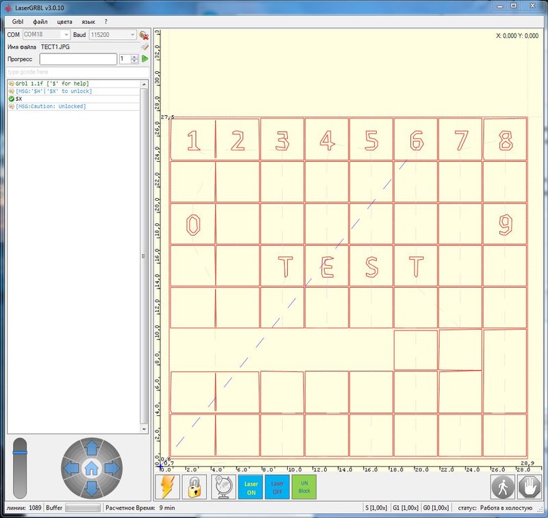

Я прошил. Всё запустилось. Только после подключения надо подавать команду деблокирования - unblock - команда " $X ". Требуется чтобы стоял виртуальный сом-порт для STM32. Настроить порт в компьютере надо на частоту обмена 115200. и все работает с программой LaserGRBL.
Плата Ардуино Нано тянет векторный режим гравировки только на скорости 50 - 100 мм/МИН!!! Хотя мощности лазера хватает на прожиг на скорости 600 мм/мин. Поэтому задумался над возможность перейти на 32 битную плату.

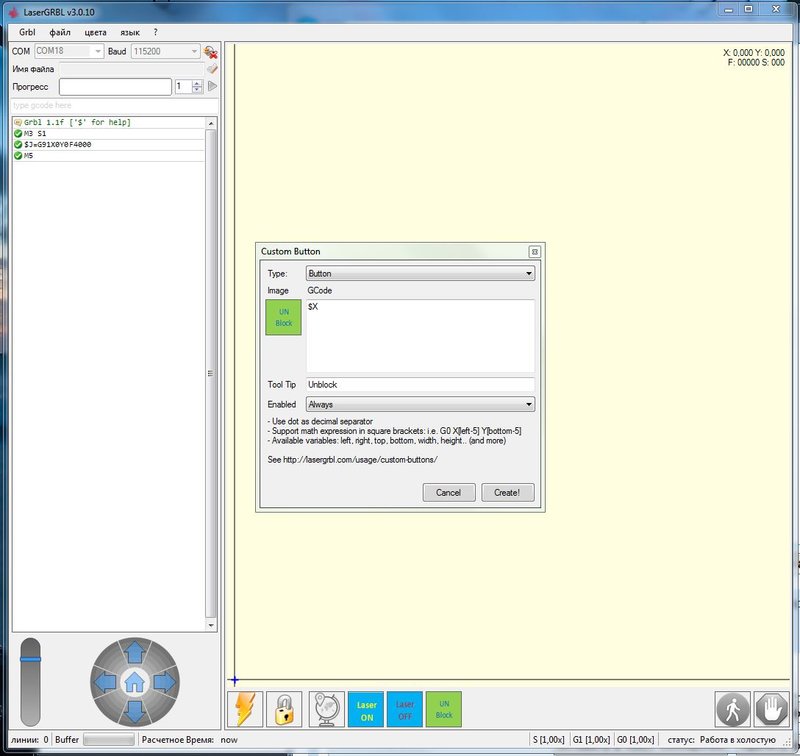

Непрочитанное сообщение Lenivo » 24 мар 2019, 11:12
Добавил кнопки в LaserGRBL
Кнопка "Включить лазер для прицеливания"
код кнопки:
M3 S1
$J=G91X0Y0F4000
Кнопка "Выключить лазер"
код кнопки:
M5
Кнопка - разблокировки платы на исполнение управляющего кода
код кнопки:
$X
Чтобы вставить кнопку надо в поле рядом с существующими тремя кнопками нажать на правуб кнопку мышки и нажать "добавить кнопку". А потом заполнить табличку.
