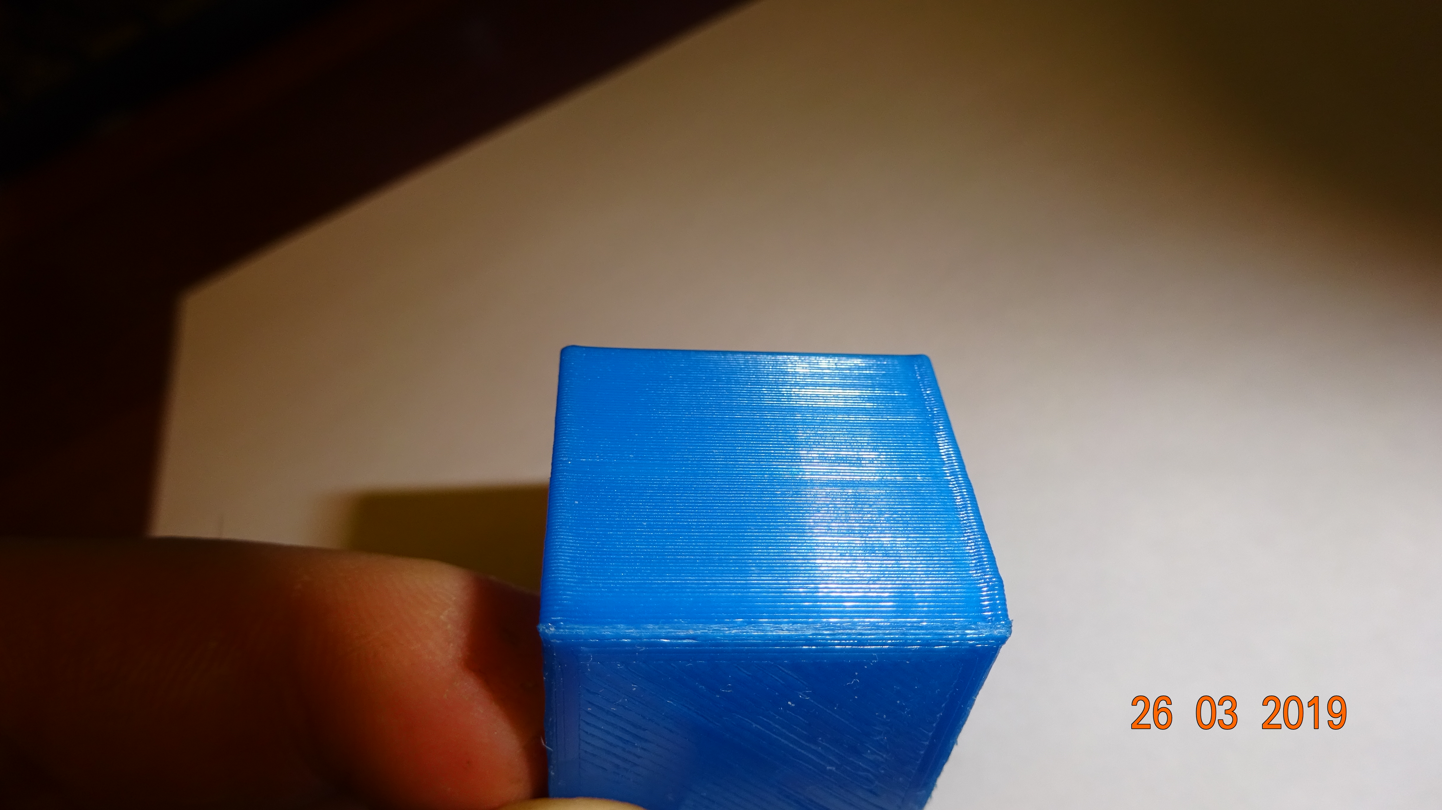

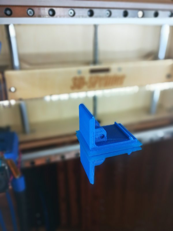

Вот наконец то первая деталь, вроде не комом, я доволен, при том что особо не подбирал режимы! Пластик использовал пока ПЛА, далее буду пробовать на АБС.

Поздравляю! Нормально напечаталось. :idea: :)

Я думал первый раз хуже будет. Как ты там говорил, автомат Калашникова. :D. Обкатаю экструдер на один платик, потом попробую заправить два, разных цветов, переключать пластик буду на паузе.
