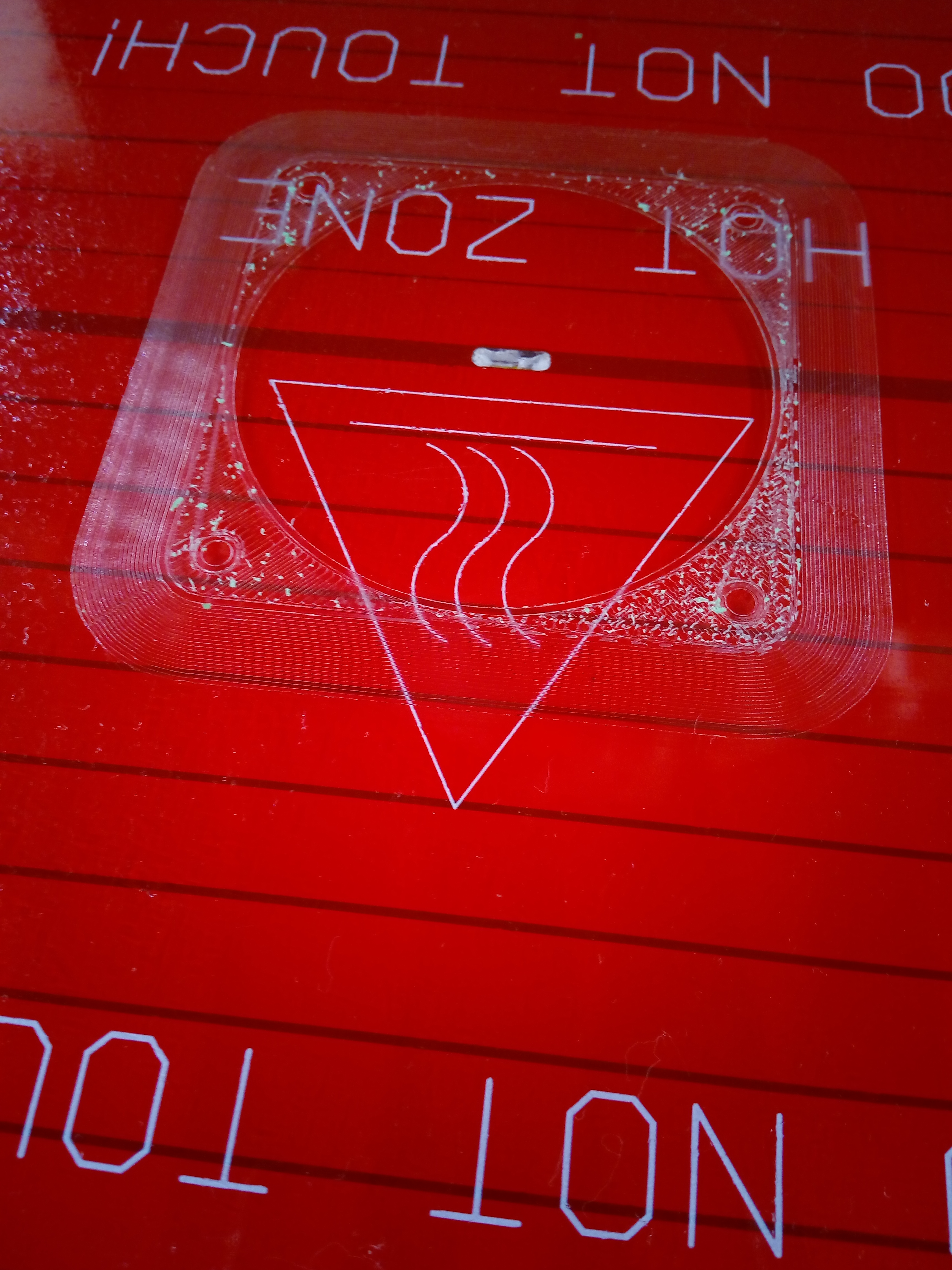

Непрочитанное сообщение GeoLeo » 17 ноя 2019, 12:36
Заправил филамент. При ручном несильном протягивании выдавилась аккуратная колбаска диаметром 0,5 мм.
Запустил пробную печать, сразу обдув РАМПСа.
ABS, стол 80° и лак, голова 230°, скорость 60 мм/с.
Кайма напечаталась аккуратная и почти прозрачная, но по слоям детали пошли только отдельные ошмётки пластика. Рукой проверил экструдер тянет нить, но как-то неуверенно.
Остановил. Прижал по максимуму нить в экструдере. В Куре отключил обдув совсем. Перепеисал Г-код. Перезапустил.
После прогрева головки с неё повисла ровная сопля пластика.
Поёрзал по ранее нарисованной кайме, кайма плотнее не стала, а при переходе на деталь опять маленькие кусочки пластика.
В это время рука была на нити, почувствовал уверенные ретракт и подачу при переходе на с каймы на деталь.
Что дальше? Поднимать температуру? Плотность заполнения (установлена 20%)? Скорость экструдера? ПИД головы (не настроен, потерял ссылку не могу найти)?

Записал, запустил. После нагрева появилась ровная колбаска пластика, но результат печати :roll:
Пластик-то куда делся? Он из хотенда не выдавливается, к столу не прилипает, или что???
Толщину первого слоя при начале печати крутилками стола пробовали регулировать?
Опустите немного стол крутилками, чтобы пластик хоть как-то лез, и чтобы сопло не упиралось в стекло.

Непрочитанное сообщение GeoLeo » 17 ноя 2019, 20:09
17 ноя 2019, 18:01
Зазор есть, по крайней мере кайму печатает хорошо. Но почему-то прекращается подача на слоях детали.
Печать кубика и Г-кода остановил, когда голова почти на 1 см выше стола была (фото выше). Могу попробовать 0 по Z чуть опустить, посмотреть как выплавлять будет.
