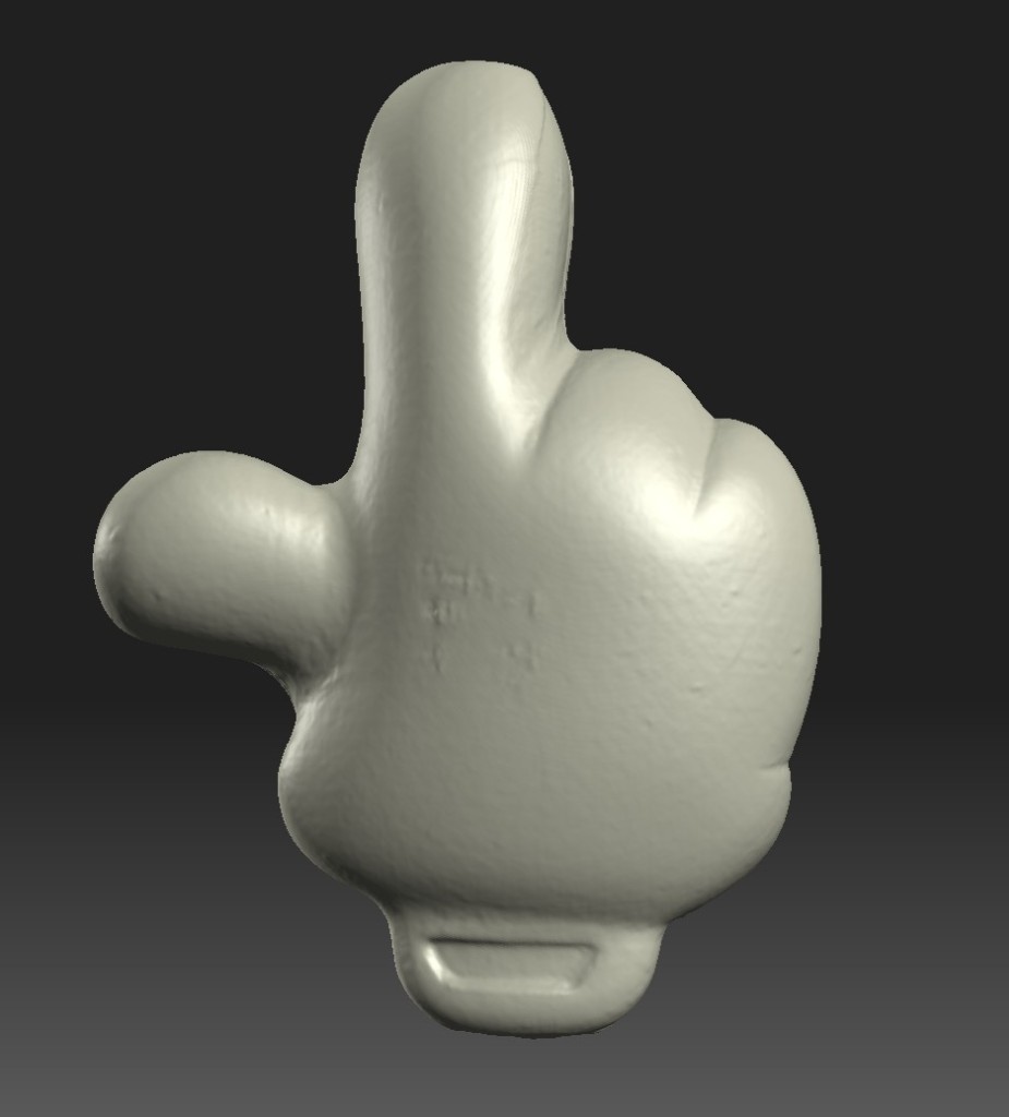

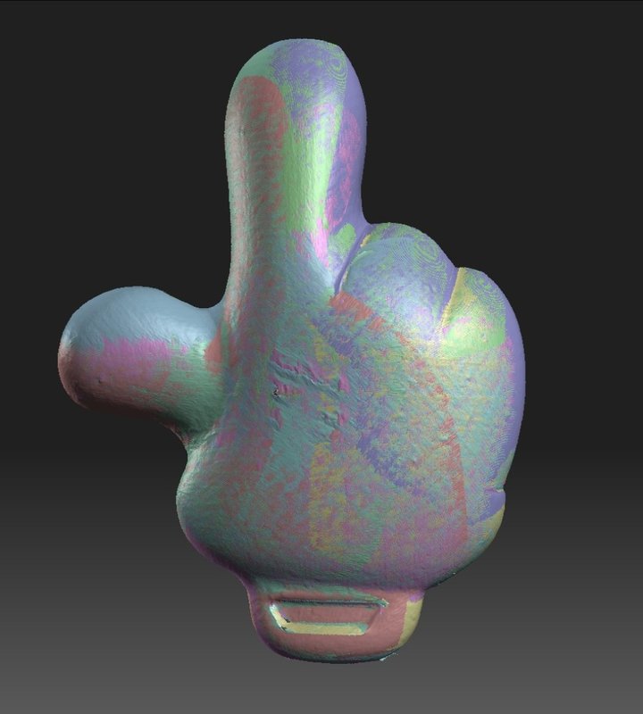

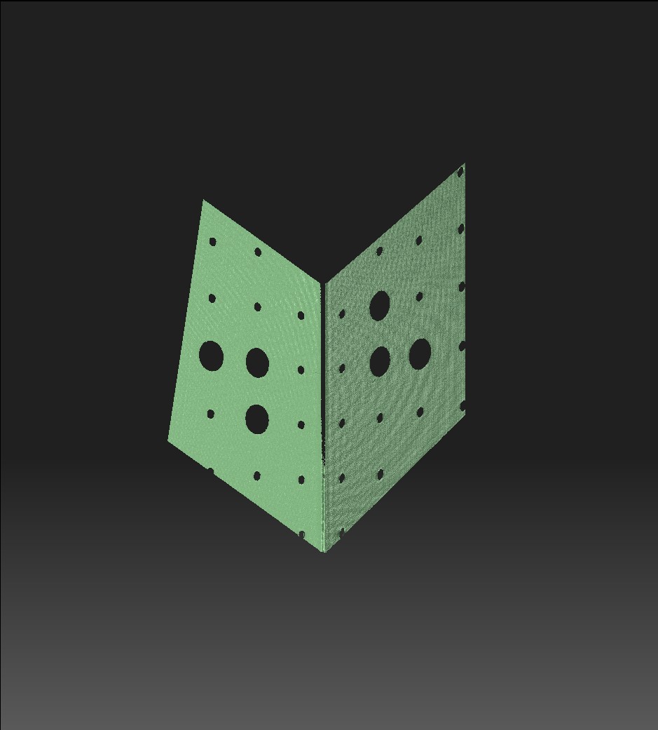

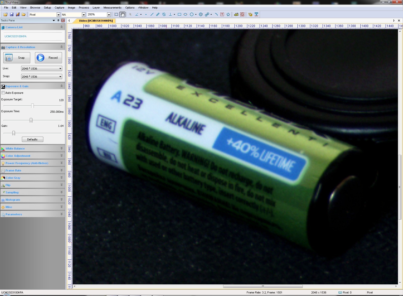

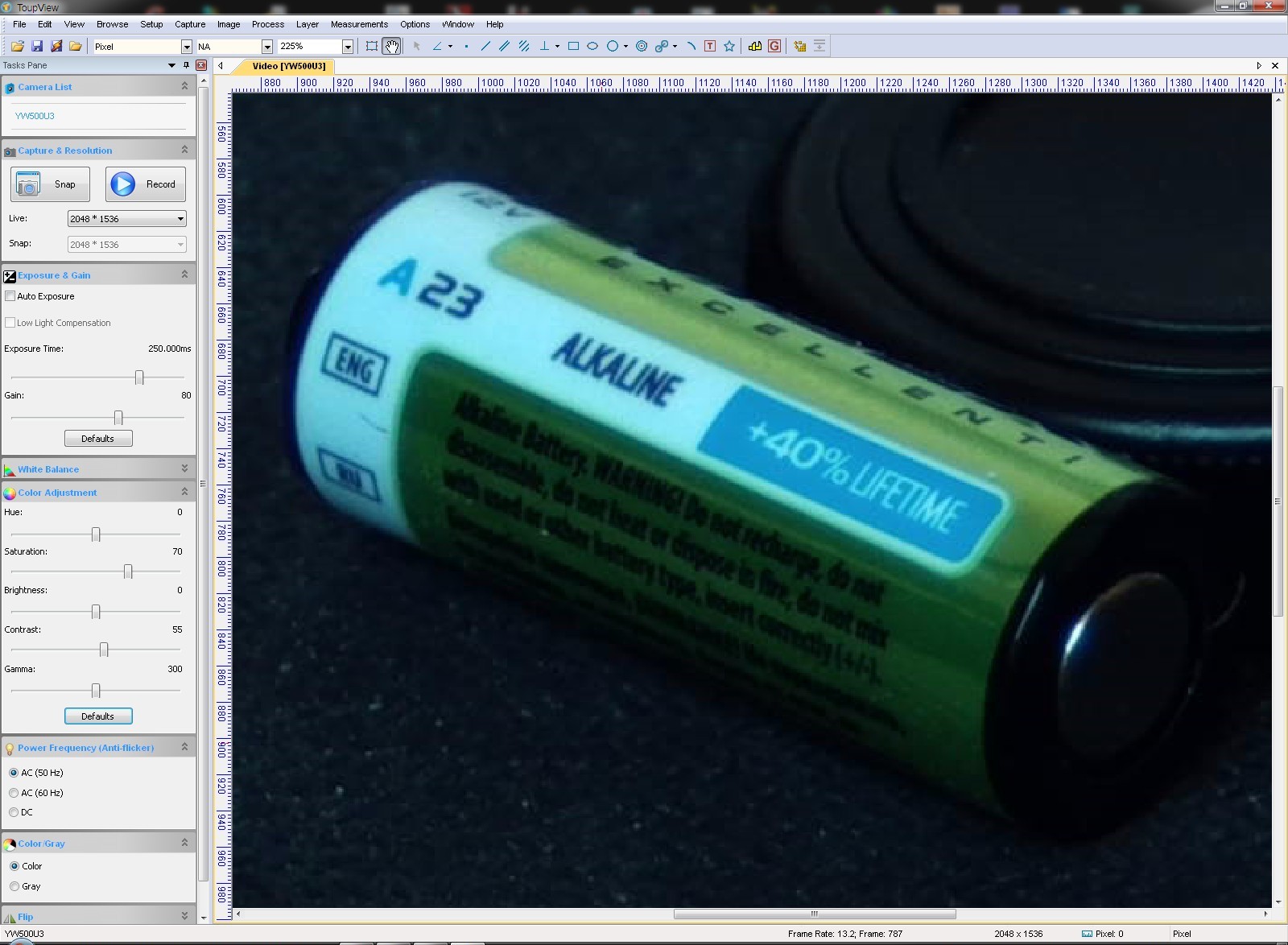

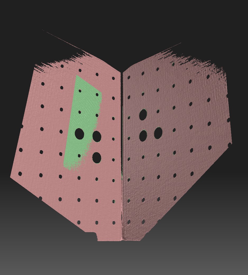

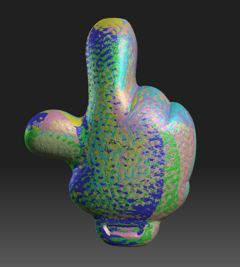

Вот примеры сканов с Toupcam UCMOS03100KPA и YW500U3 - видно, что Toupcam даёт более гладкие поверхности, но в целом у него, почему-то, несколько хуже разрешение при 2048*1536 чем у YW500U3 даже при 1600*1200.
Результат сканирования Toupcam 2048*1536 (сглаживание - 0)
Результат слияния сканов Toupcam (0.1мм)
Результат сканирования YW500U3 1600*1200 (сглаживание - 0)
Результат слияния сканов YW500U3 (0.1мм)
В понедельник возьму сканер на работу, попробую с нормальным (более современным, чем моя "антикварная древность", компом). Тогда уже можно будет сделать какие-то выводы относительно камер (какую из них докупать на вторую сторону). Но в скорости новая камера в любом случае выигрывает.

Ну вот даже при одинаковом разрешении картинка с ToupCam выглядит мыльнее (просто не могу точнее навести резкость и всё тут), хотя и менее шумная в целом:
YW500U3
Но если присмотреться, то у Toupcam есть какая-то странность в "нерезкости" (особенно заметно на надписи А23) какие-то пикселы относительно "чёткие" вместо "размытия".
P.S. Для лучшей "сравнительности" установил Toupcam чуть ближе к объекту чтобы, по возможности, компенсировать разницу фокусных расстояний одного и того же объектива для матриц разного размера.

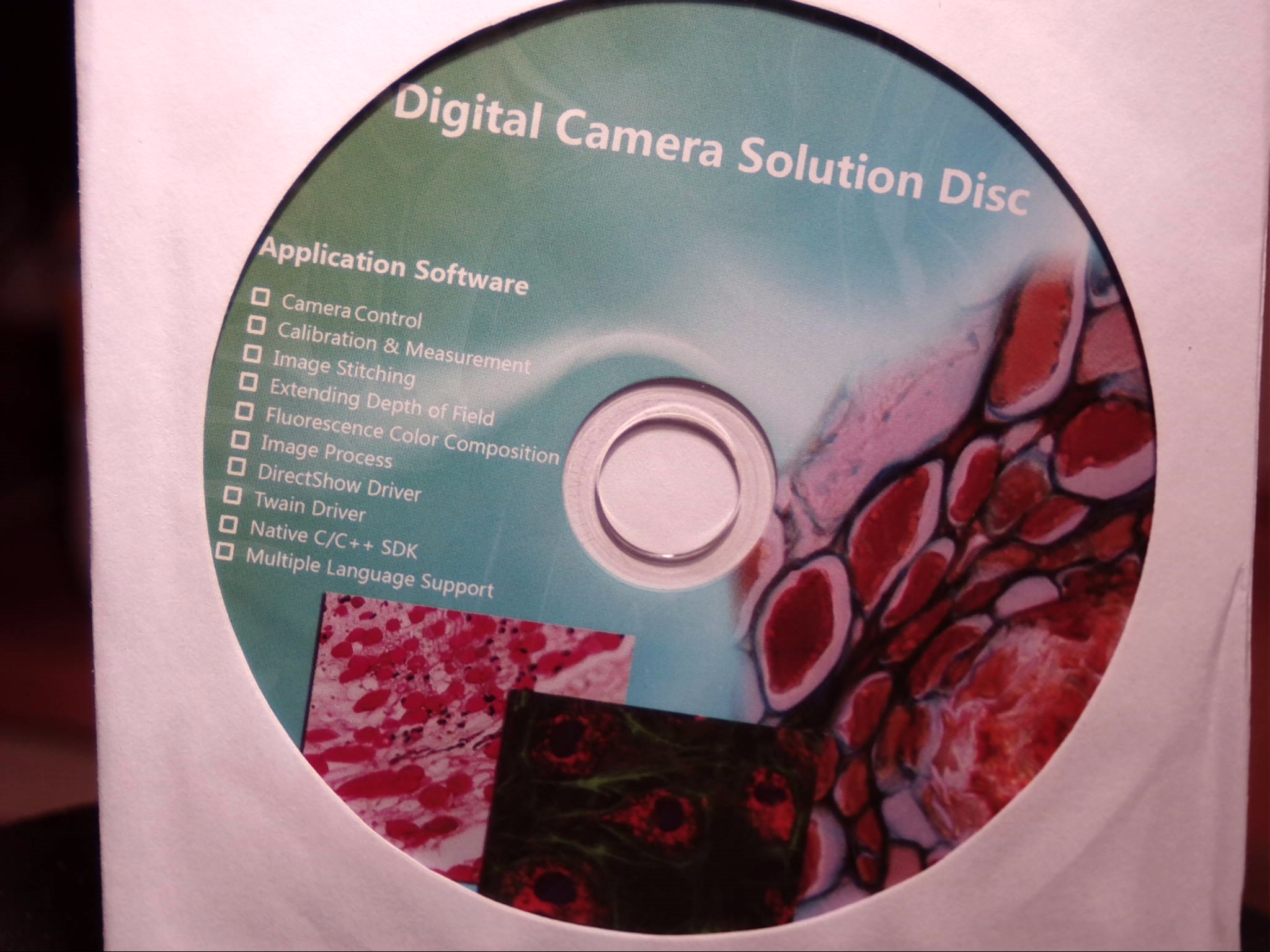

А какой объектив на топкаме? Давайте сравним изображение одинакового объекта на моей и вашей камере. Например, диск с ПО от топкама, поставить на одном и том же расстоянии

И диск у меня запечатанный... так как всё равно его "читать" негде...

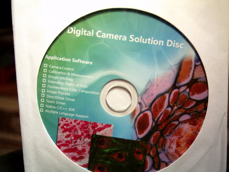

В общем вот "фото" запечатанного диска в одинаковом разрешении 2048*1536 на одной и второй камере.
Toupcam
YW500U3
Больше переставлять объектив не хочу, пока не приедет нормальный.

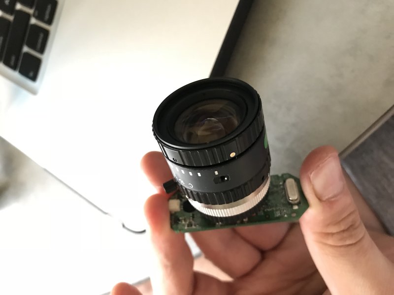

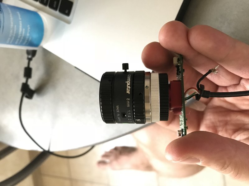

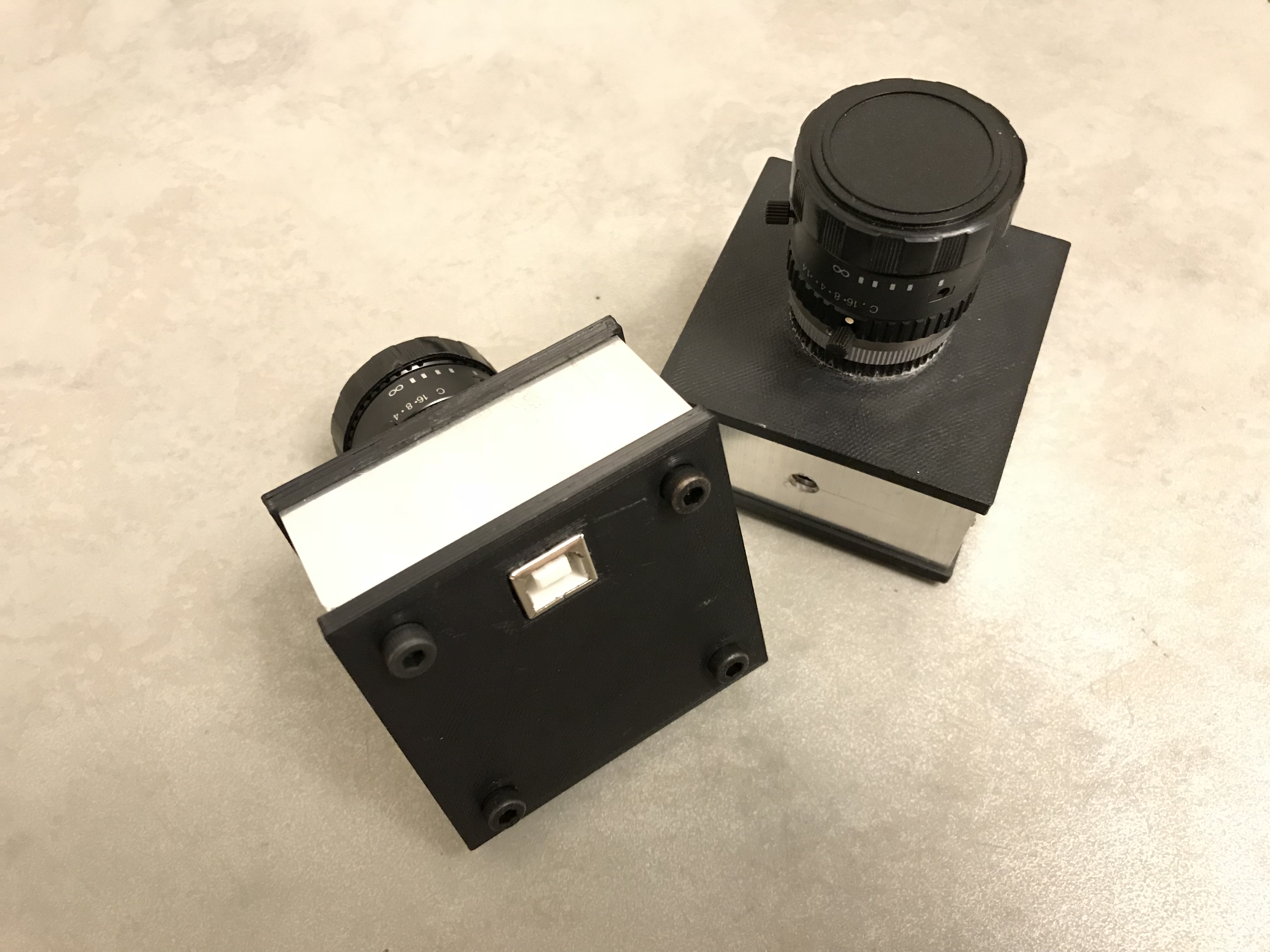

Привет всем. Пока остановился на народном варианте Logitech C615, благо стоит бу 1500, FullHD 30fps. Сделал корпуса, крепление под CS(через переходник можно С). Резьбовая часть готовая с алишки. Корпус из отрезка профиля, крышки напечатаны. Обьективы computar 0814mp2. Матрица камеры примерно 1/3 так что получается уже гораздо чем 8мм, ну это и хорошо, меньше искажений. С настройками камер проблем нет, Давид не вылетает. Калибруется норм.

Блин, у меня диск другой(((

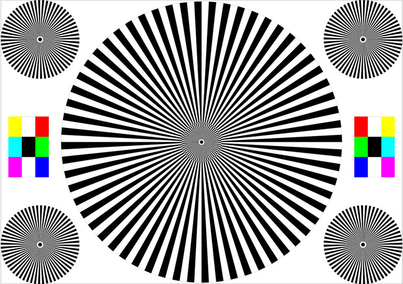

Возьмите тестовые мишени для оценки оптики на предмет редкости и искажений.

Я имел в виду не калибровочные панели а что то типа этого. Каждый напечатает на а4 и сделает изображение с камеры. Будет вполне однообразно.

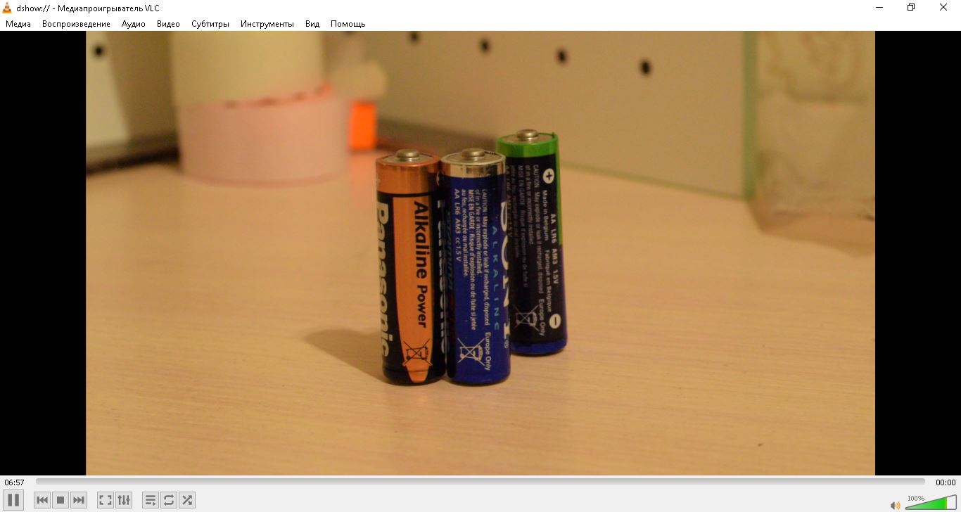

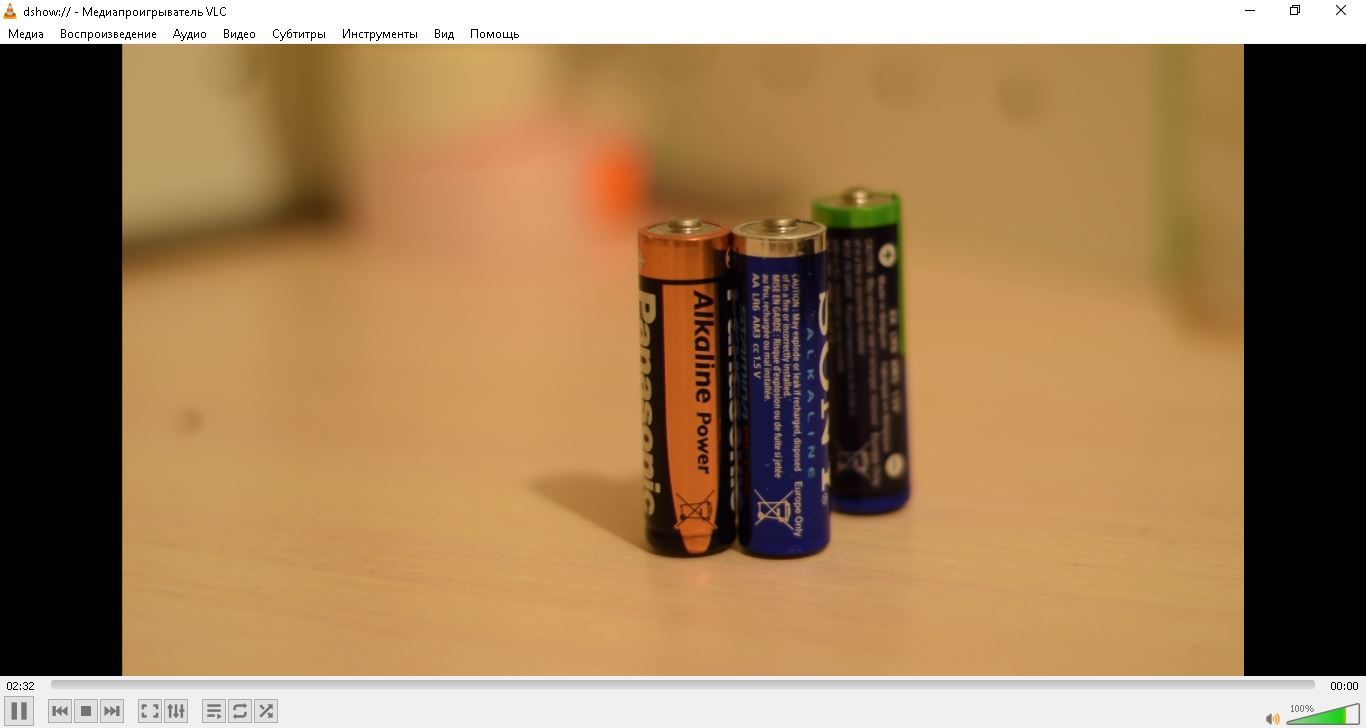

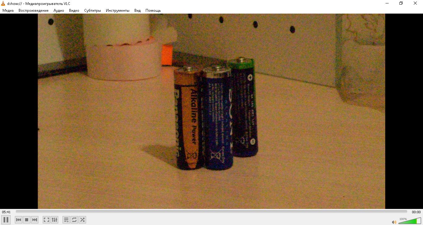

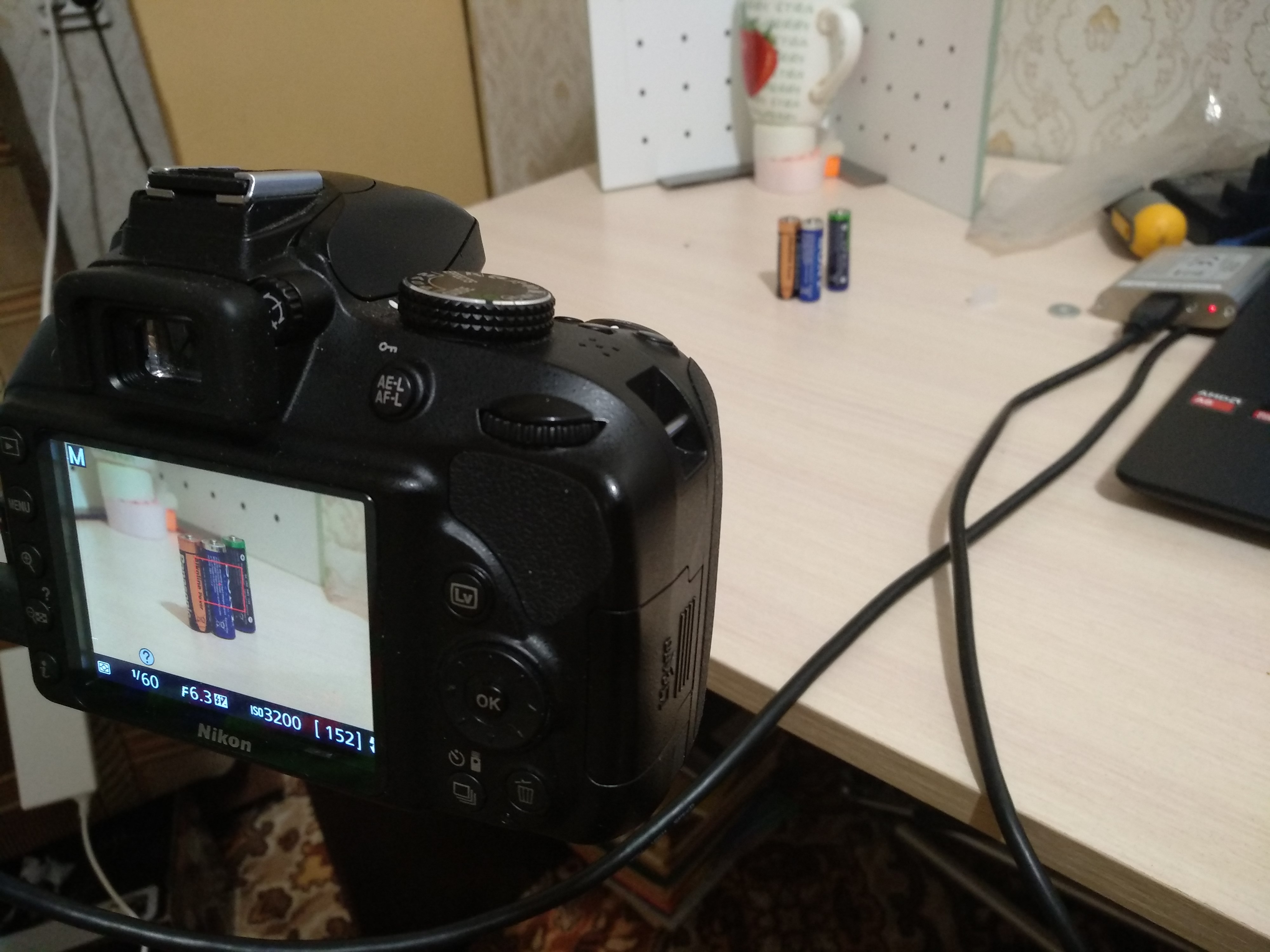

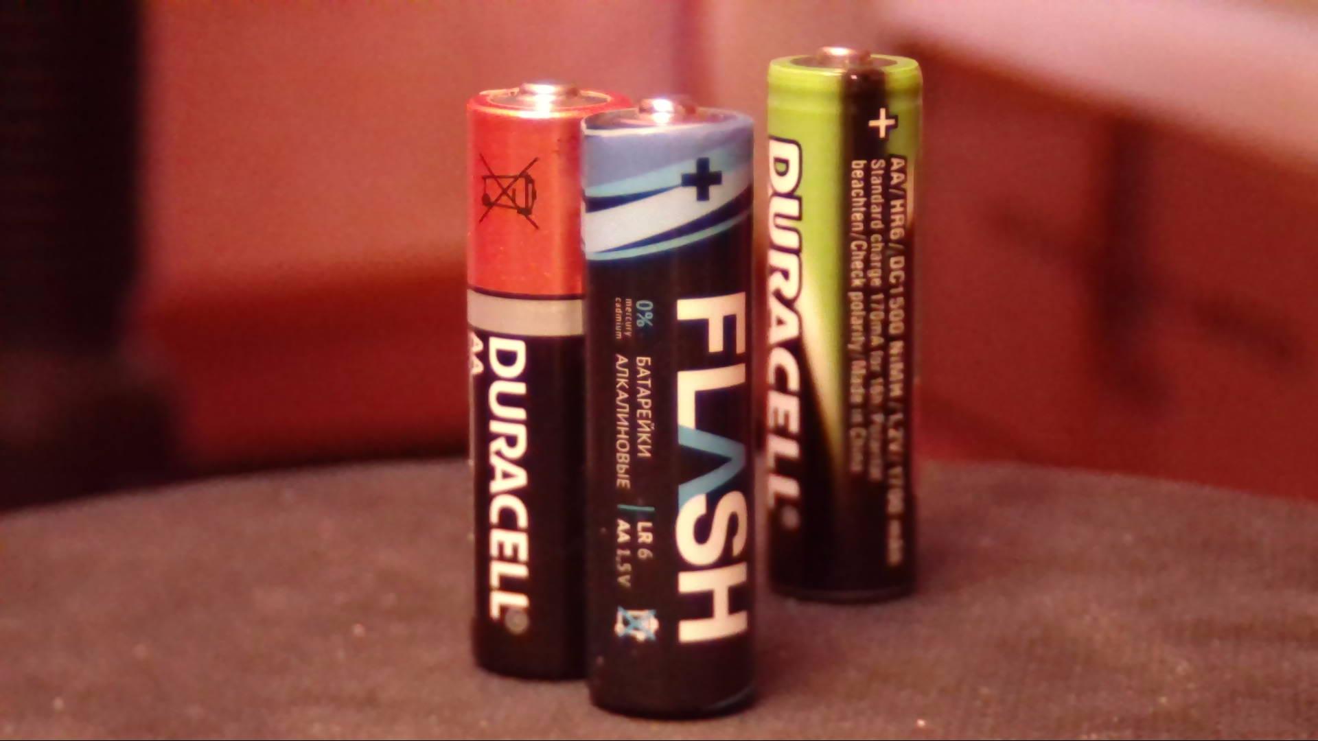

Вот что у меня получается. Фотоаппарат Nikon d3300, плата захвата inogeni 4k, full HD 30fps. Объектив фиксированный 50мм. Расстояние до объекта 40см, фокусировка на первых двух батарейках. Освещение обычная светодиодная лампа в комнате.
Диафрагма 1.8 iso 200
FullHD F1.8 iso200.JPG (64.46 КБ) 5990 просмотров
Диафрагма 6.3 iso 3200
FullHD F6,3 iso3200.JPG (77.26 КБ) 5990 просмотров
Диафрагма 8 iso 6400
Диафрагма 22 iso на максимум

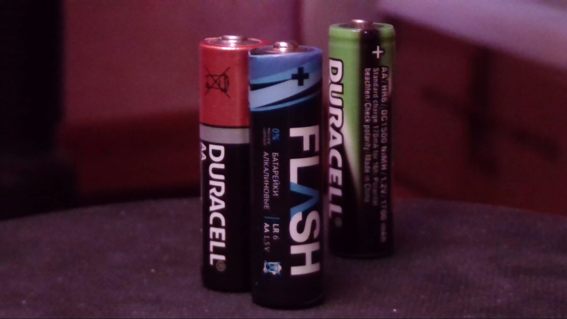

Ну с "зеркалкой", с её огромной (по меркам видеокамер) матрицей, да и по оптическим параметрам нормального объектива вебкамерам тяжко тягаться.

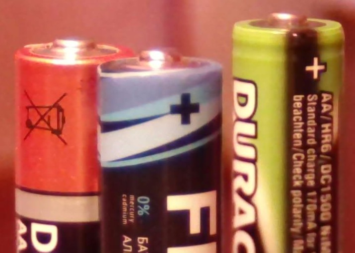

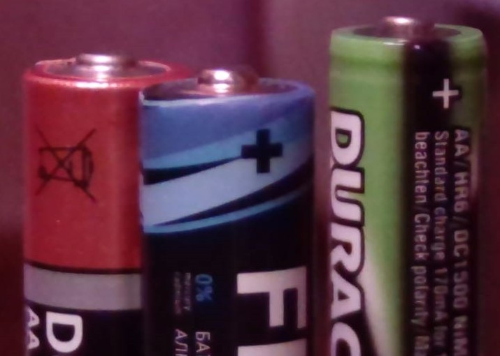

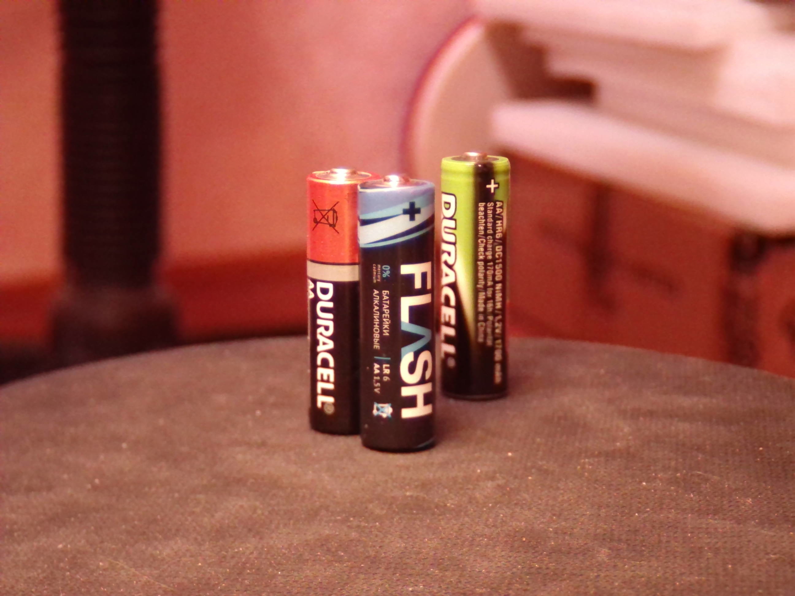

Вот батарейки снятые "чистокитайской" камерой с моим не менее китайским дешёвым объективом 12мм/F1,4 Также включен режим автоэкспозиции. До объектива 350мм, правый аккумулятор смещен на 45мм назад относительно первой батарейки ;) :
Превьюшки:
Кроп - FullHD с открытой диафрагмой
Кроп - FullHD с зажатой диафрагмой
Кроп - Полное разрешение
Под спойлером оригиналы
Для FullHD сделал два снимка - один с полностью открытой диафрагмой, второй с где-то наполовину "зажатой". Отлично видно, что (хотя в опциях такой настройки нет) камера начинает поднимать встроенное ISO (видно "потерю" самых мелких букв на первой батарейке). Хотя цветА ближе к реальным получились...
Ну и последний снимок в максимальном разрешении с открытой диафрагмой.
Полное разрешение
Ну и внимательные заметят - что FullHD эта камера делает "откусив кусок" от полного разрешения.
