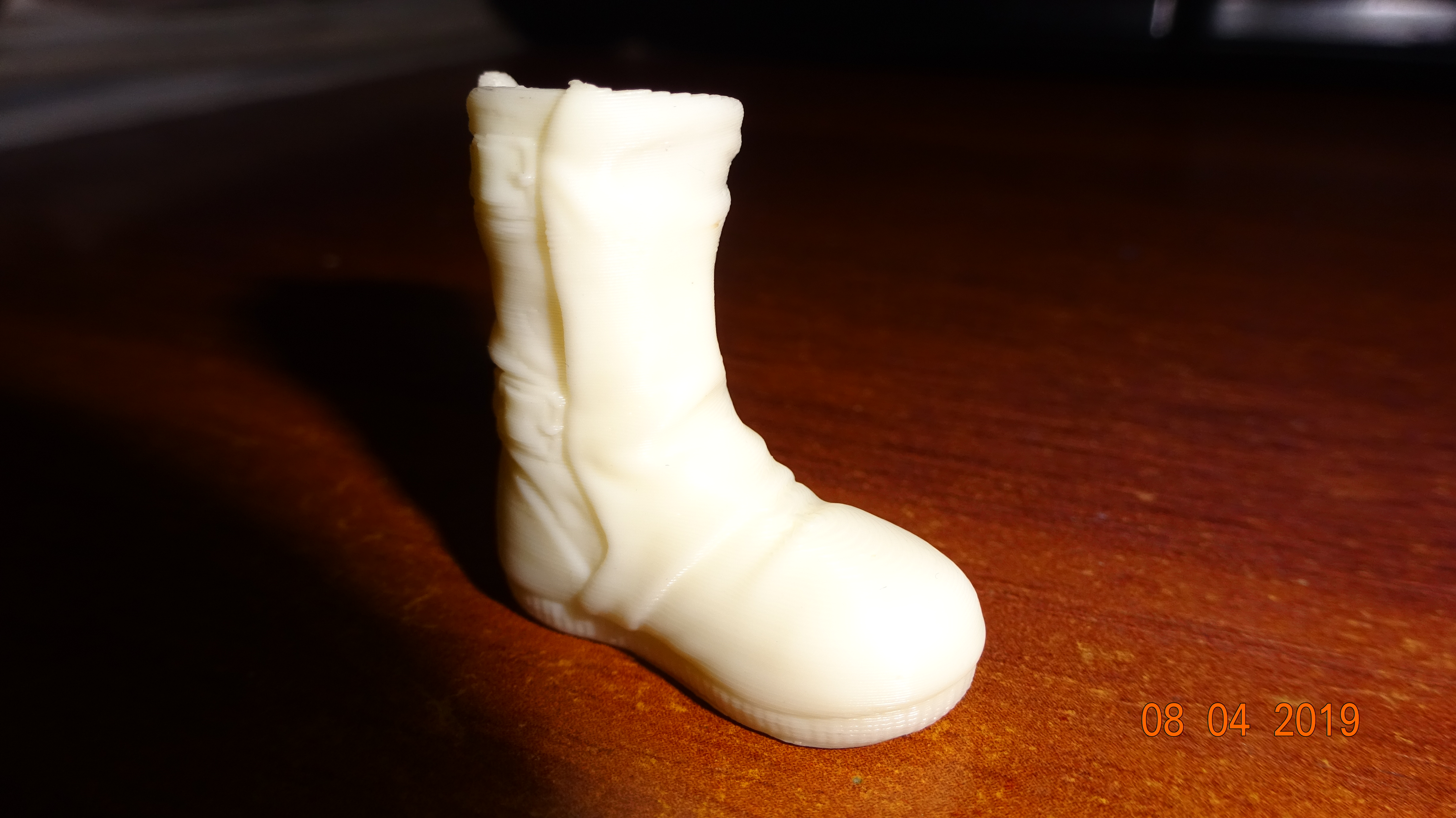

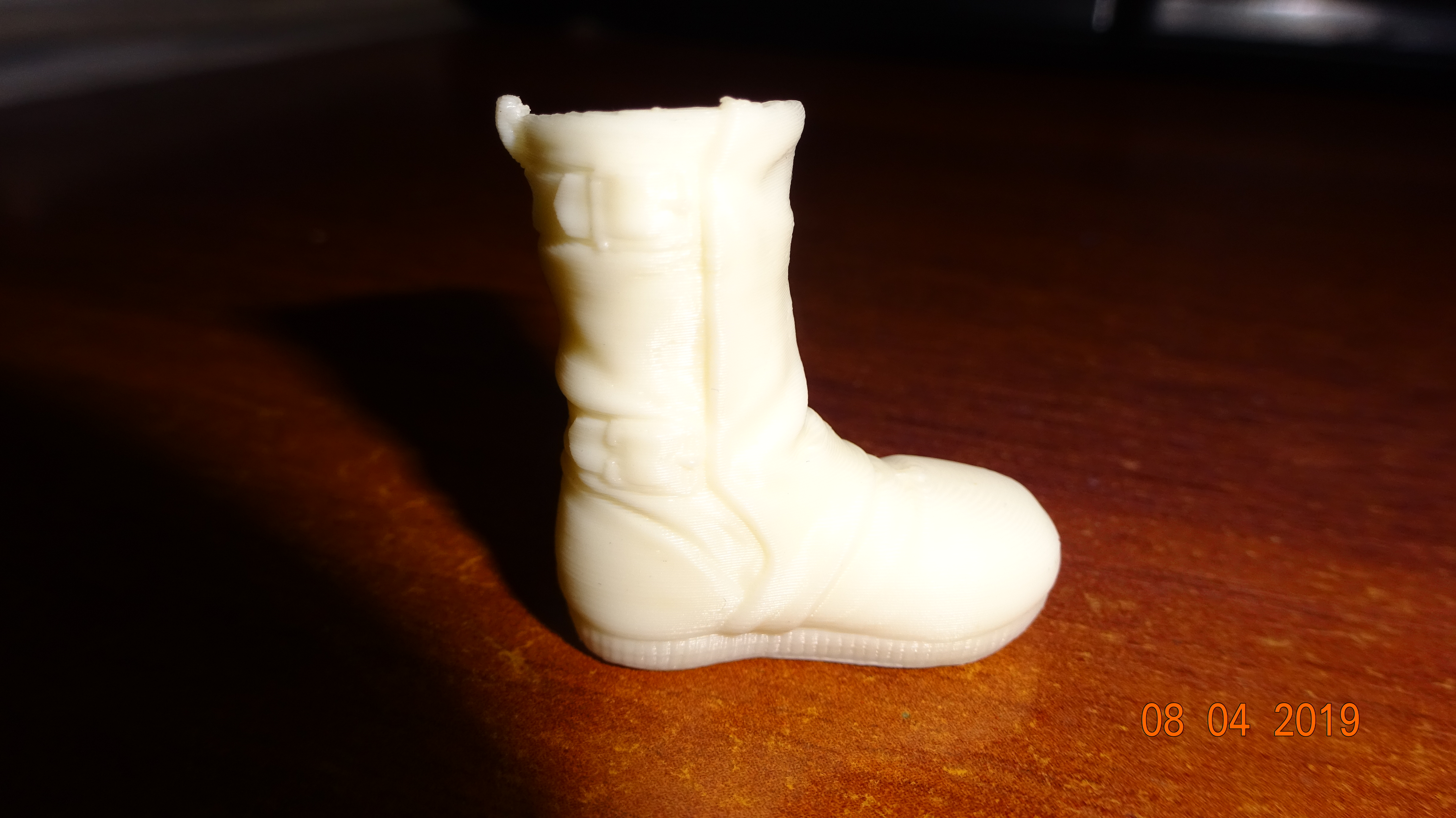

По просьбе коллег по цеху, напечатал другую детальку, сам вижу с печатью все отлично!
а если на рельсах за перед пошатать и ходит по вертикали то что поможет?)

jeka, Такая моделька, для оценки настройки не очень подходит. Попробуйте напечатать.
https://www.thingiverse.com/thing:909901
Одновременно пару штук, разнеся на 10см. Тут и ректракт проверите, и точность подачи, и точность перемещения)
Потом, если не жалко пластика и времени такое
https://www.thingiverse.com/thing:2806295

Да не, с сапогом натуральным АБС какие проблемы могут быть? Как посоветовали ретракт тест и Мини. Можно и Микро от того же автора. И пластик цветной темный - чтобы косяки виднее были

Темный хуже себя ведет, белый больше нравится

И это правильно! Натуральный АБС - лучший пластик для СПринтера.

С белым почти бубен не понадобился, как масло на бутер мажет, с черным АБСом тоже думаю будет печатать нормально, просто бубен побольше нужен

Это вряд ли. Чёрный почти всегда выглядит неряшливо. Да и остальные красители портят пластик. Добивать их бесполезно, потому что они просто хуже натурального пластика по своим характеристикам. С этим можно только смириться. Но дело хозяйское!
