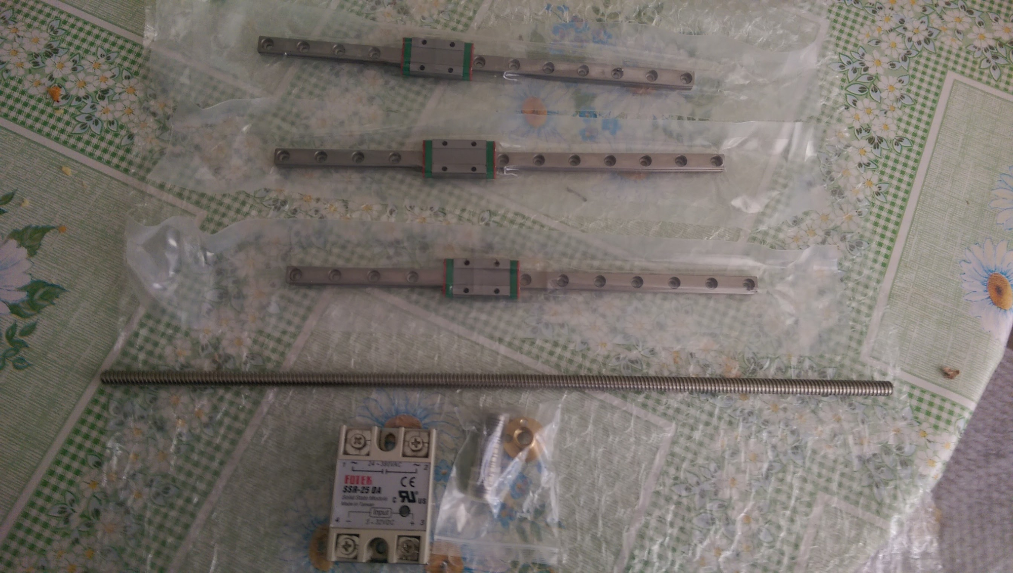

Пришли рельсы. Каждая рельсина в отдельном запаянном кулечке, прямо штучный товар. Даже поискал фирменный знак, но не нашел.
Каретки по рельсе бегают равномерно, немного туговато, но что удивительно (в отличии от того, что пишут) все 3 - одинаково.
Я так китайцу и написал в отзыве.
Вот думаю стоит ли чуть полирнуть или не стоит. "Лучшее враг хорошему". Попробую смазать и посмотрю.
А еще думаю разглядеть рельсу в микроскоп
Пришел винт с шагом 4мм. Хотел заказать 2мм, но дал слово, в этой реализации, в фундаментальных вещах не отступать от проекта и рекомендаций разработчика. Вот когда соберусь свой замысел реализовывать, тогда и буду экспериментировать.
Десяток фланцевых подшипников и твердотельное реле на переменку для силиконовой сись...
Ну теперь стол можно собирать!

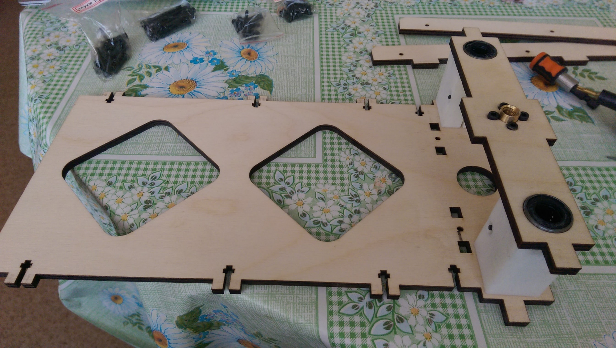

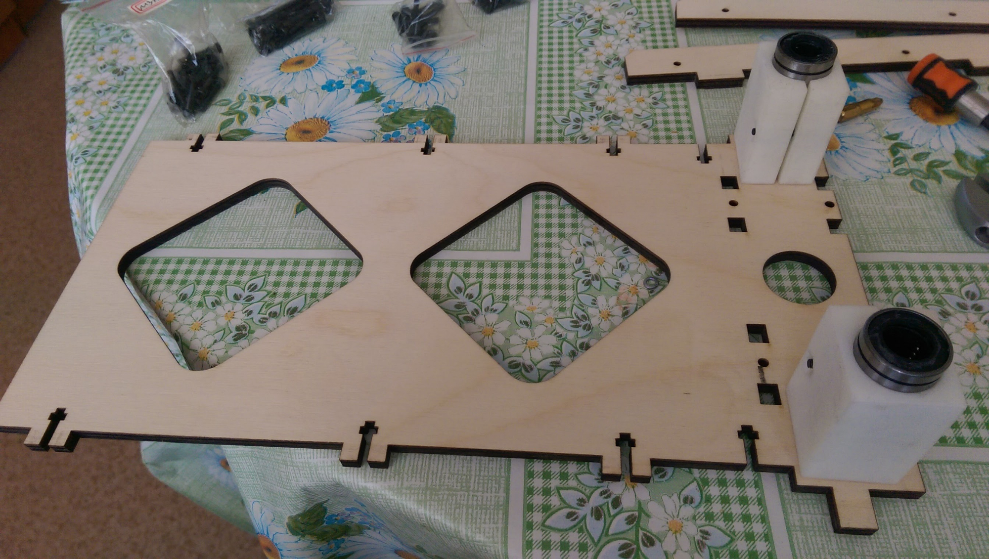

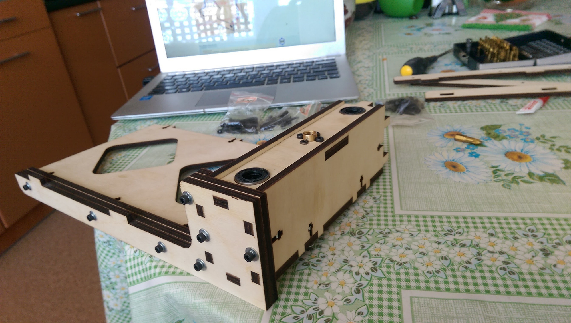

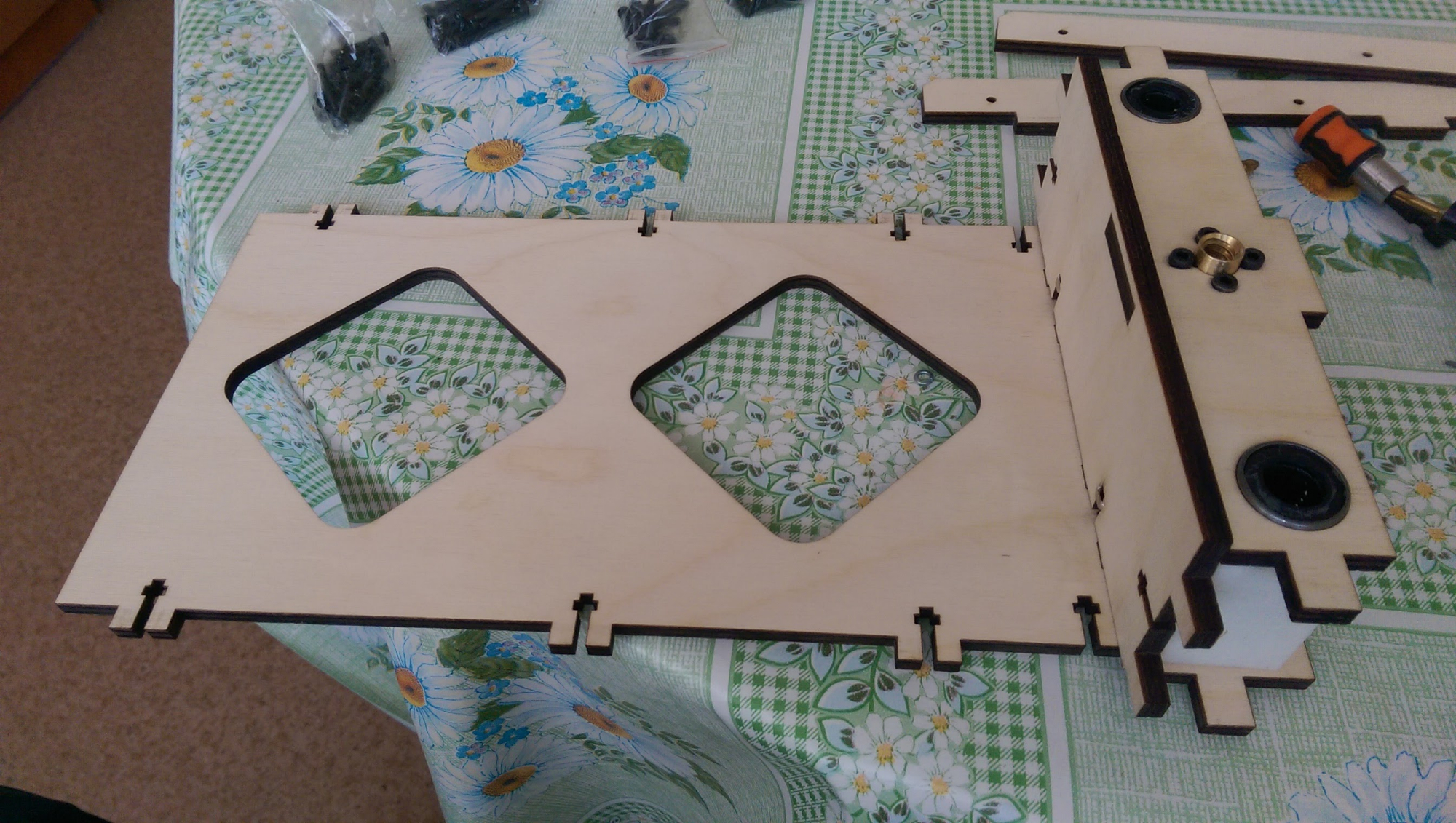

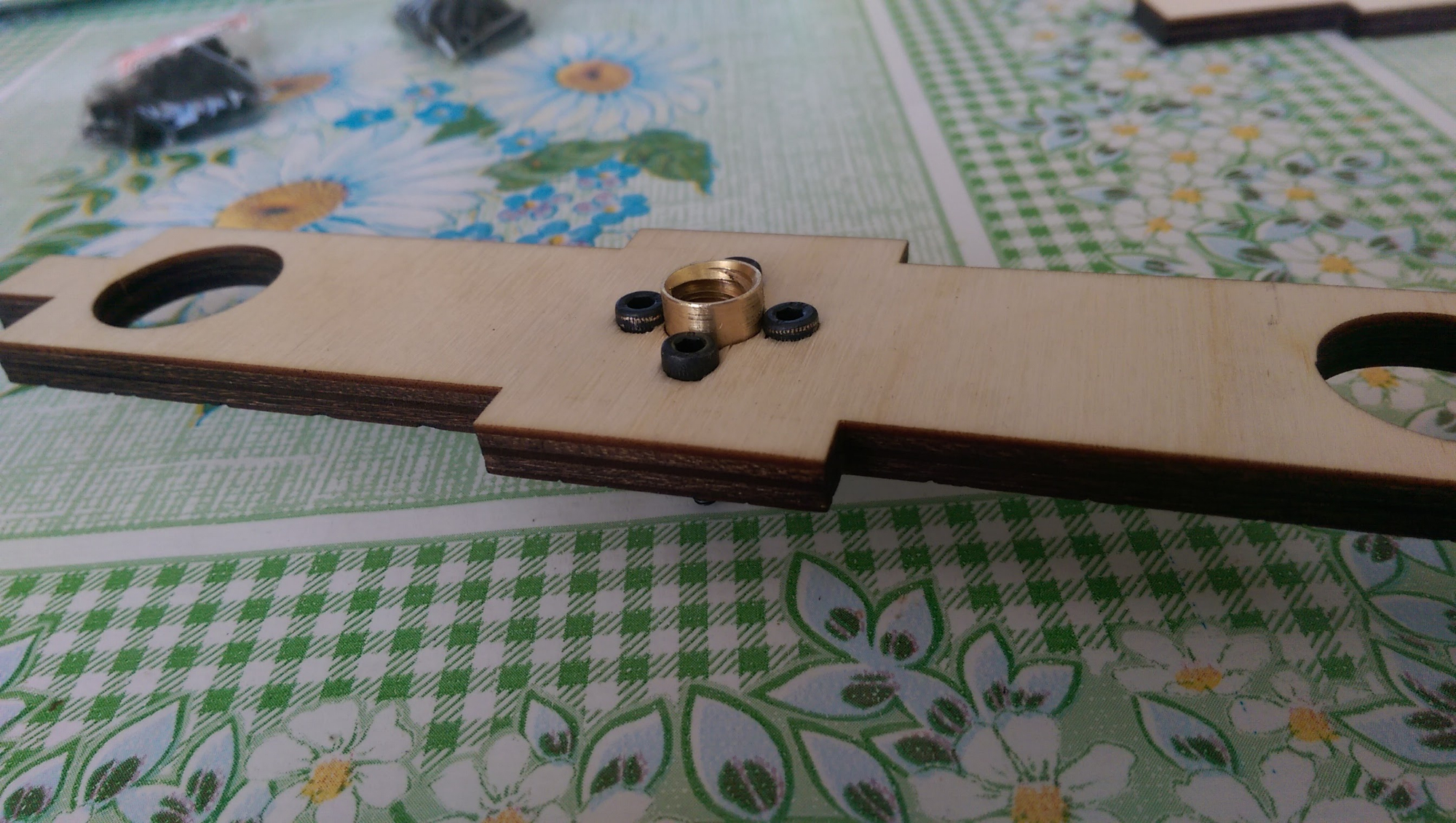

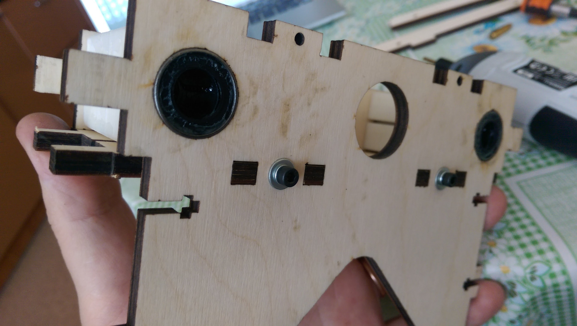

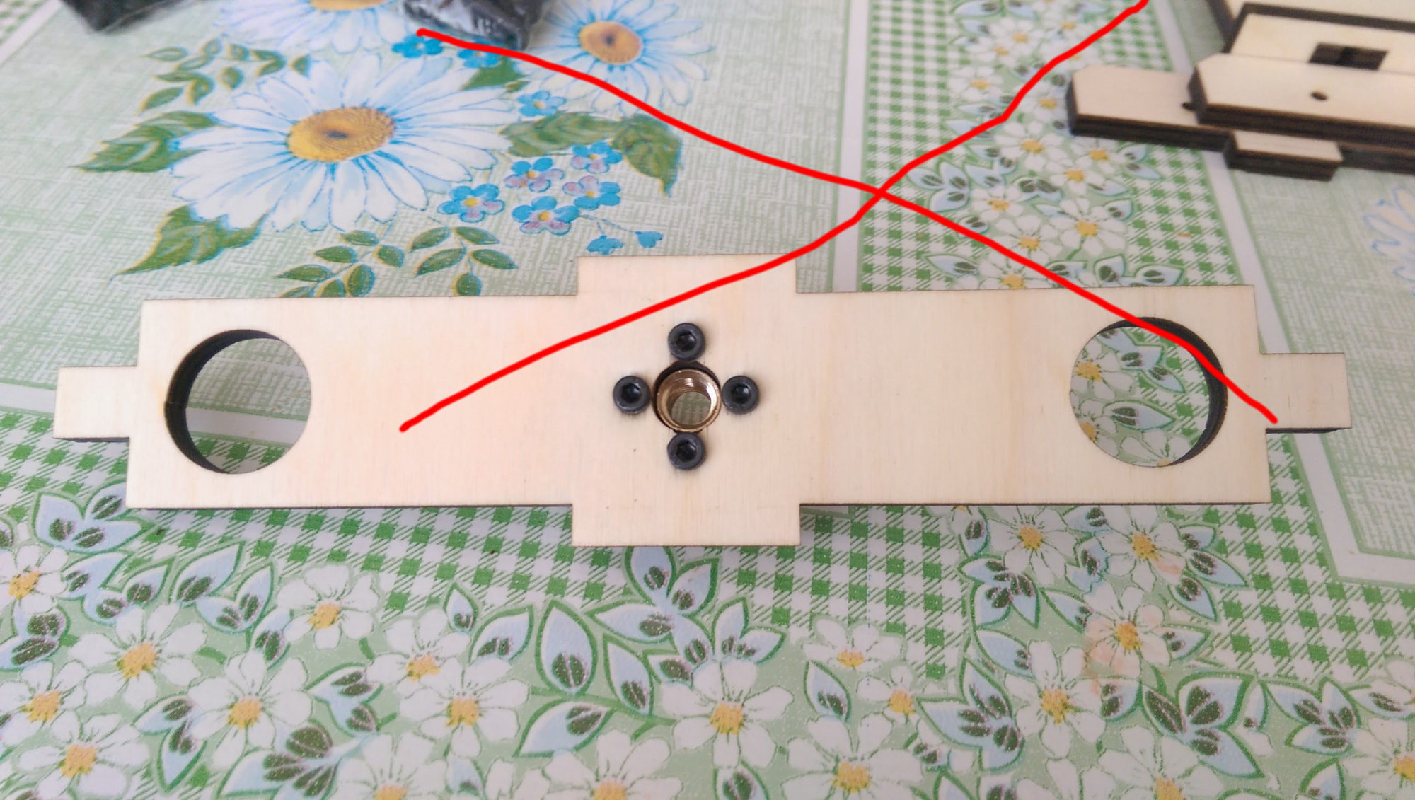

Собирал стол. (не из Икеи)

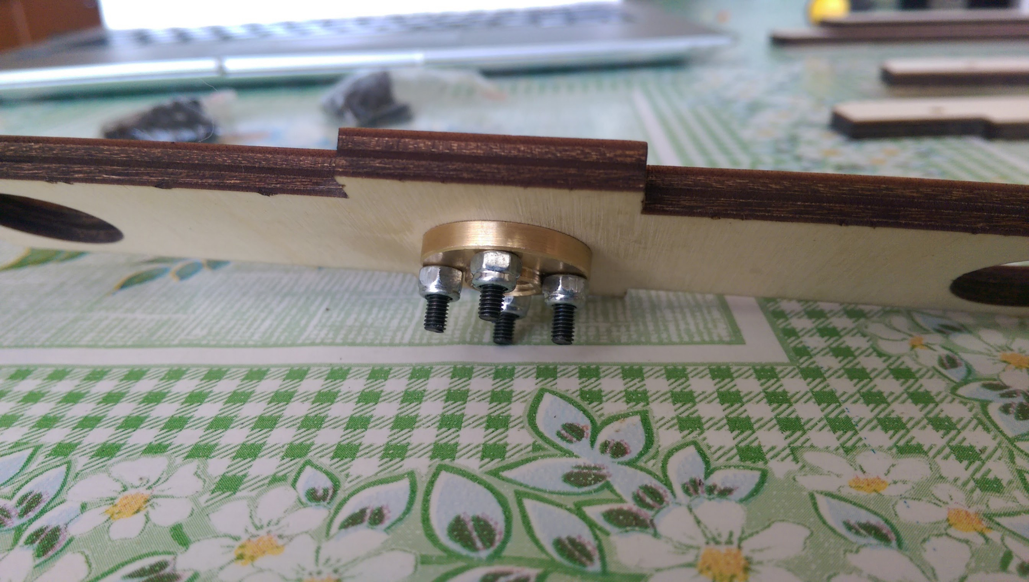

Открыл я значит инструкцию по сборке от "братьев по разуму" (ZAV) и прикрутил трапециидальную гайку как они предлагают. Потом открыл сборку от Алексея и прикрутил правильно. Непонятно, почему они так прикручивают?

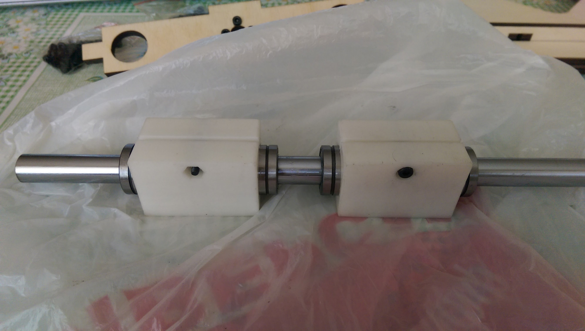

Гайки поставил с фиксацией. Были в наличии и я решил поставить. Зато от тряски не раскрутятся. Линейные подшипники я давно отобрал (купил с запасом), смазал, заправил в детали и проверил на оставшемся куске вала. Вот сравнение квадратных гаек, что мне прислали (7*3 мм вместо 5.5*2 мм). Попробовал расточить пазы и вставить. Получилось, но решил на кровати так не муздыуаться, а остальные поставить обычные. Но как стоят квадратные мне понравилось больше, чем шестигранные. Шестигранные проваливаются и сидят не красиво в пазах. Может у меня меньше по размеру чем надо? На корпусе, на видном месте поставлю квадратные. Надфилем растачивать по 1мм в каждую сторону - пару минут делов. Последовательность сборки стола. Можно по-другому, но так удобнее всего: Прикручиваем одну сторону. Не затягиваем, а то перекосит. Теперь прикручиваем вторую сторону. Затягиваем. Как-то так.

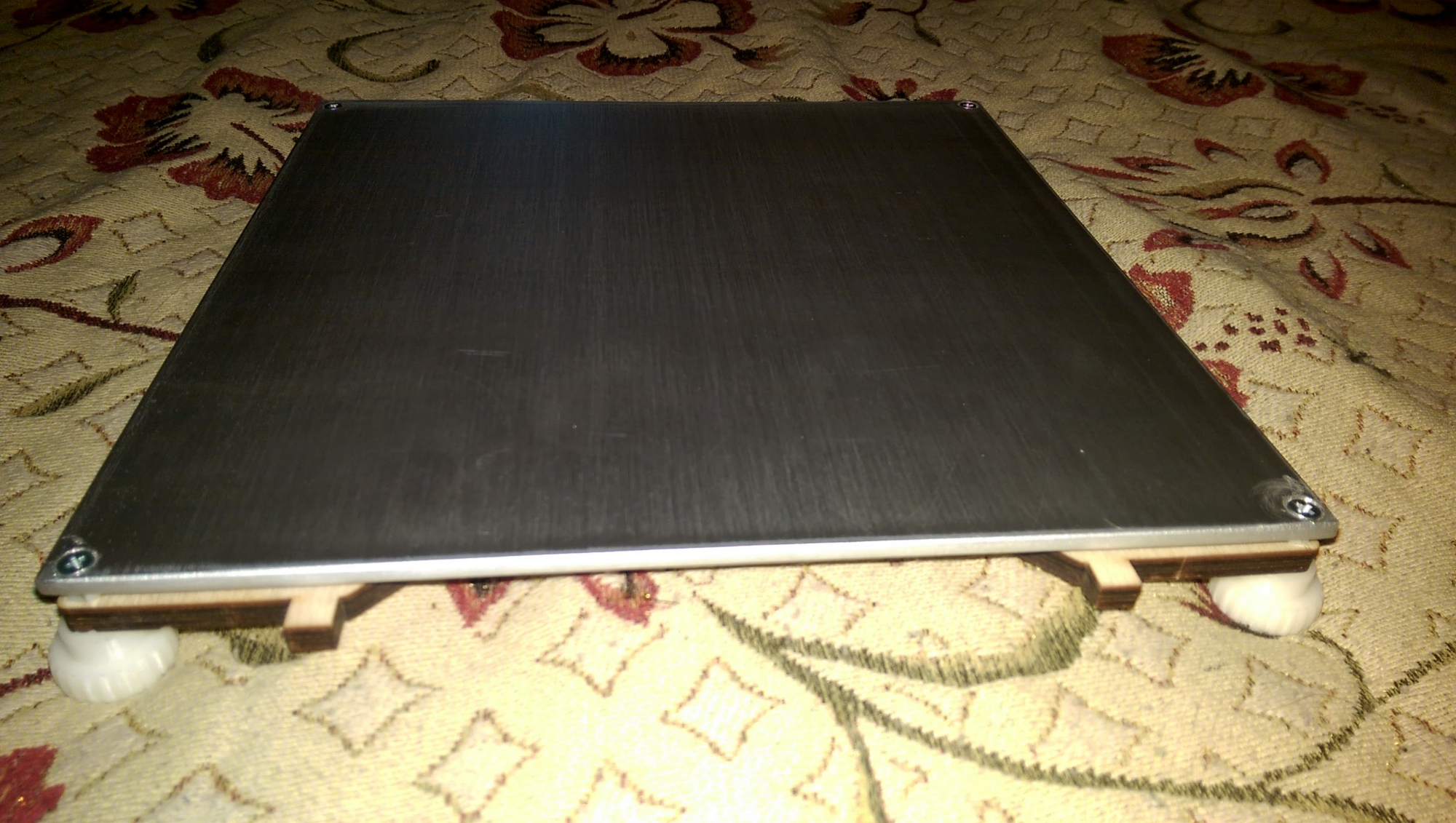

Пока только отпилил от люминиевого куска стол (я писал про зеркало на алюминиевой ножке). Просверлю отверстия под винты регулировки.
Шлифанул спил (пилил ножовкой). Поверхность мне нравится. Попробовал к зеркалу приложить (в шкафу которое) - почти прилипло, значит ровное.
Но сверху все равно будет зеркало или стекло. А под алюминиевой плитой приклеена силиконовая грелка. А под силиконовой грелкой теплоизоляция. Вот такой бутерброд.

Вот стол наполовину готов. Винтики надо подлиннее, между алюминиевой плитой и деревянным основанием еще будет грелка и термоизоляция, а сверху стекло или зеркало. Ну и пружинки (кружинки как у меня сын в детстве их называл) ессественно.
Астрономия и Линукс
- Сообщения: 11053
- Поблагодарили: 1045 раз
Re: Собираю SPrinter 223, astroiLL
Только зачем такие винты под шестигранник, шайбы и гроверы? Чтобы всё это торчало пострашнее?
Обычные винты под крестовую отвёртку и без шайбочек прекрасно держатся в фанере, потому что она сама немного пружинит.
А вот в акриле, да - винты довольно быстро развинчиваются от вибраций, и их лучше ставить с гроверами.
