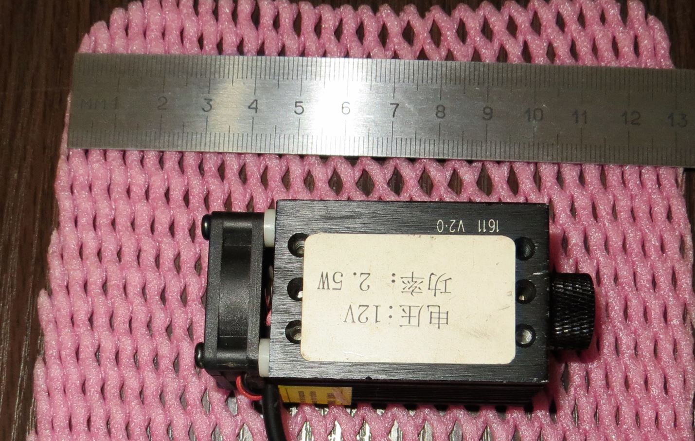

Всё началось с лазерного модуля.
В результате избавления от ненужного мне, но нужного другим, мне перепал НЕ РАБОТАЮЩИЙ лазерный модуль.
После внимательного разглядывания его под лупой - было понятно, что он в принципе ни разу не был установлен на гравер - этикетка полу закрывает резьбу - нет следов крепления с помощью винтов и нет царапин, какие были бы в случае крепления за корпус. А самое главное нет нагара, и налёта пепла - что всегда присутствует на поработавших модулях. При вскрытии - была обнаружена вклееная печатаная плата и обрыв на дорожке питания , а также пережатый провод. После исправления косяков модуль ожил.
Модуль похоже из ранних - в нем нет TTL и вентилятор управляется от питания модуля - при включении лазера стартует и вентилятор. Зато объектив и линза очень порадовали. . Режет 3мм черный Акрил - линза просто очень хорошая(!). Потребляет в стабильном режиме 1А на 12 вольтах. Но нет TTL. Предыдущий мой лазер потреблял (тоже на бумажке было написано 2,5 вт 12 вольт)- 4А на 12 вольтах в импульсном режиме.

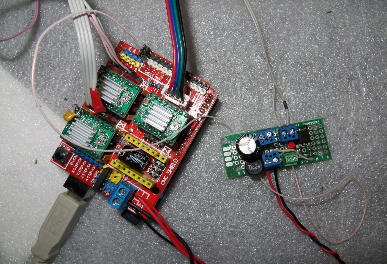

Схему TTL нашел:
Спаял - всё работает. Единственно , добавил развязывающий дроссель и конденсатор - LC фильтр - отгородить модуль от помех на линии 12 вольт - там всякие помехи от работы двигателей гуляют. Экономные китайцы на всех последних моделях на мощных лазерах ставят в обязательном порядке - наверное, без такого фильтра модули быстро дохнут.
Плата управления на Ардуино UNO - Данный шилд позволяет четвертый драйвер задублировать к любой оси при помощи перемычек.
Спаял на мосфете 6530А , выпаянном со старой материнской платы компьютера - от держит 21 А и но всего до 20 вольт. Но мне хватит. Открывается 3 вольтами.

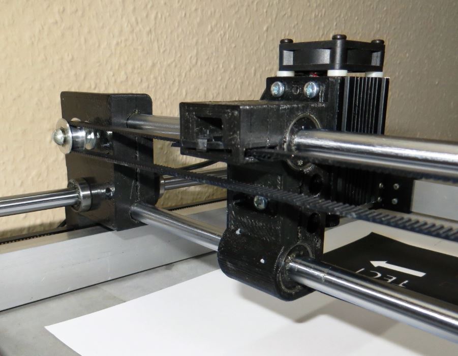

После ревизии тумбочки - было решено заделать гравёр по классической кинематике в габарите 20 на 30 см. Были частично в наличии валы на 10 мм и подшипники к ним. Часть валов удалось докупить прямо у себя в городе - в рознице. Раму запланировал на квадратном профиле 15 на 30 мм.

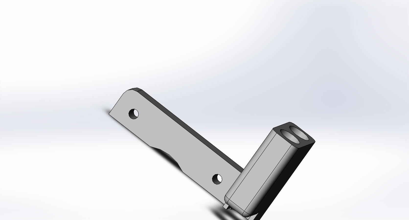

Нарисовал пластиковые части корпуса
Модели
Kaser_graver2030.zip
(277.31 КБ) 496 скачиваний
Напечатал несколько пробников - чтоб точно подобрать размеры под усадку своего пластика - печатал черным PETG от Бестфиламента -соплом 0,8 мм. Температура 230 градусов. Обдув 80%. В закрытом боксе. Вот остальные настройки СИМПЛИ.
Печатал на принтере СПринтерМИНИ. Его зоны печати пока на хватает.

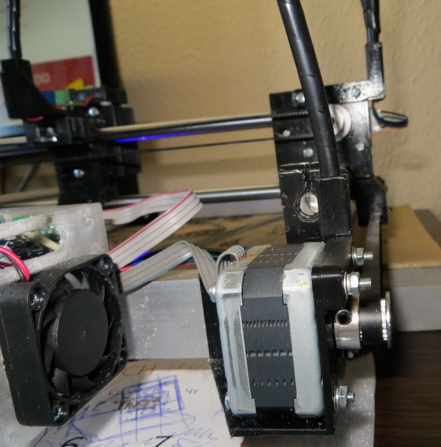

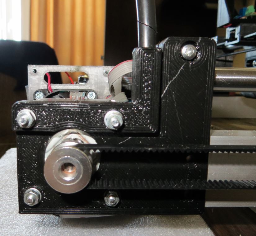

Фото , получившихся узлов.

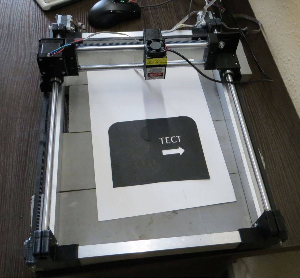

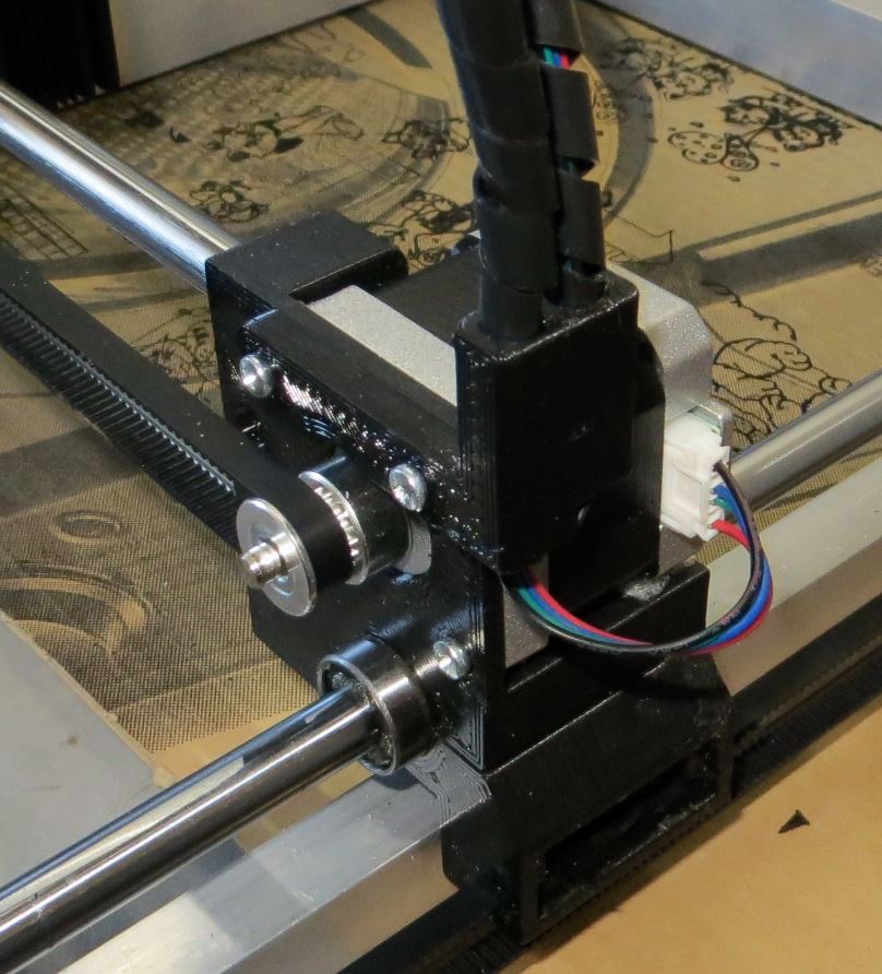

014_ Лазерный гравёр 2_5 вт 12 вольт 16 04 2019.JPG (63.9 КБ) 11970 просмотров
Движки -на Х поставил черный 4401, на У - поставил японские шаговые двигатели от принтеров EM-483.
Собрал, так как имелся опыт наладки принтера на квадратном профиле и на осях - то по сравнению с ним, все настроилось достаточно быстро.
Из-за технических аспектов ( тяжелая ось Х - из - за двигателя) скорость и ускорения выставил пока маленькие - но в несколько раз превышающие рабочие скорости прожига при работе лазерного блока мощностью 2,5 ватта.
На векторных перемещениях - процессор начинает глючить на больших скоростях, идут сбои в координатах. То есть до 1000 м/мин 8-битная ардуино УНО ещё нормально справляется, а на больших скоростях уже глюки и сбои проявляются. Хотя механика тянет спокойно до 5000 мм/мин.
Далее надо лазерный блок перепаивать - отдельными проводами питать лазер и вентилятор обдува. Надо прикрепить плату на корпус питания и провода проложить на постоянку, а не по временной схеме как сейчас.

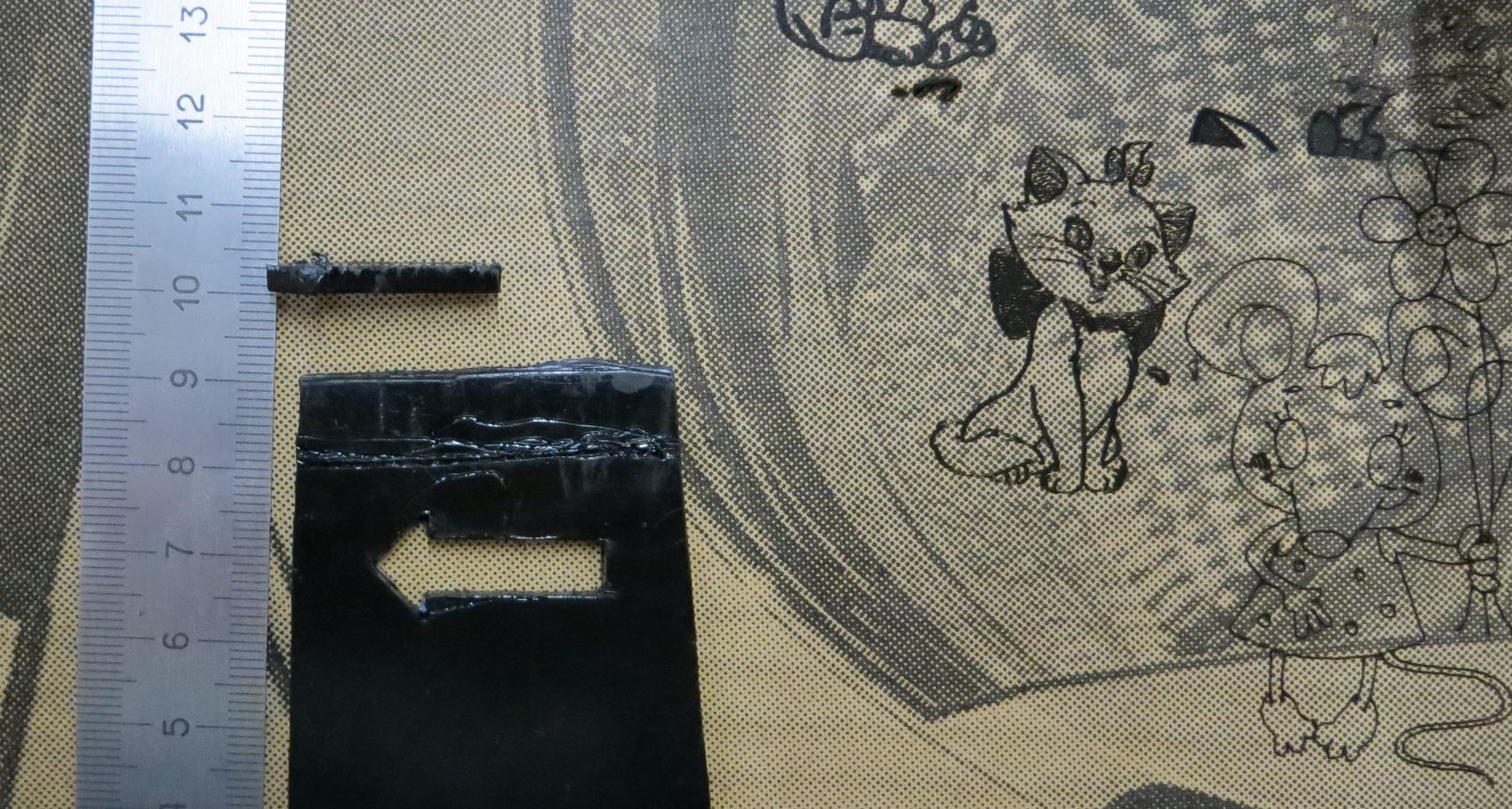

Вот рез акрила 3 мм - где не прямая линия не дорезал - на скорости 100 мм/мин - 4 прохода(это очень медленно). Выжигает картон на скорости 1000-1500 мм /мин.
Воняет жутко. А под акрилом стала подложка гореть, поэтому не стал ещё проход делать.
024_ Лазерный гравёр 2_5 вт 12 вольт 16 04 2019.JPG (42.05 КБ) 11913 просмотров
Надо режимы подбирать - а то прорезал вместе с подложкой

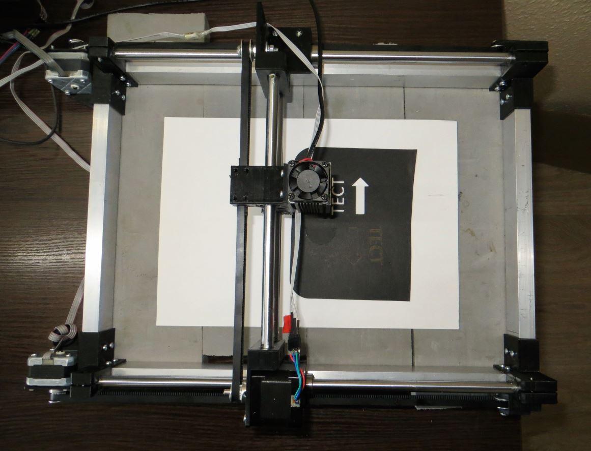

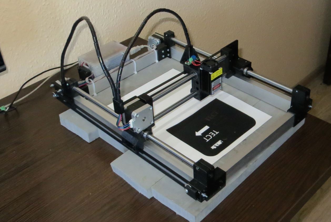

До собрал лазерный гравер.
Напечатал корпус для платы управления.
Korpus_UNO.zip
(96.99 КБ) 403 скачивания
Напечатал держатели для проводов.
Wire_arm.zip
(42.89 КБ) 420 скачиваний
Вот так вышло.
Поставил дополнительный модуль DC-DC , чтобы вентиляторы не верещали.
С Проводами. Для подключения лазера и его вентилятора сделал колодку, чтобы удобней было снимать- ставить. :
Ну и не удержался разобрал шаговый двигатель EM-483 перед окончательным монтажом - блин настоящий японец.....
шаговый двигатель EM-483.JPG (68.09 КБ) 11788 просмотров
С железом закончил. Осталось прошивку отстроить.
