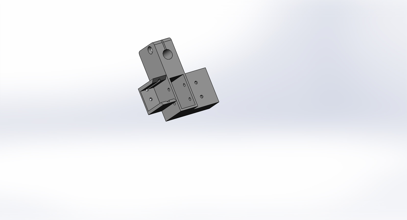

Нарисовал пластиковые части корпуса
Модели
Kaser_graver2030.zip
(277.31 КБ) 510 скачиваний

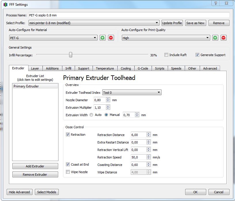

Напечатал несколько пробников - чтоб точно подобрать размеры под усадку своего пластика - печатал черным PETG от Бестфиламента -соплом 0,8 мм. Температура 230 градусов. Обдув 80%. В закрытом боксе. Вот остальные настройки СИМПЛИ.
Печатал на принтере СПринтерМИНИ. Его зоны печати пока на хватает.

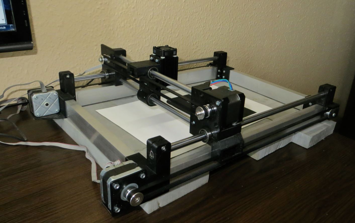

Фото , получившихся узлов.
014_ Лазерный гравёр 2_5 вт 12 вольт 16 04 2019.JPG (63.9 КБ) 12322 просмотра
Движки -на Х поставил черный 4401, на У - поставил японские шаговые двигатели от принтеров EM-483.
Собрал, так как имелся опыт наладки принтера на квадратном профиле и на осях - то по сравнению с ним, все настроилось достаточно быстро.
Из-за технических аспектов ( тяжелая ось Х - из - за двигателя) скорость и ускорения выставил пока маленькие - но в несколько раз превышающие рабочие скорости прожига при работе лазерного блока мощностью 2,5 ватта.
На векторных перемещениях - процессор начинает глючить на больших скоростях, идут сбои в координатах. То есть до 1000 м/мин 8-битная ардуино УНО ещё нормально справляется, а на больших скоростях уже глюки и сбои проявляются. Хотя механика тянет спокойно до 5000 мм/мин.
Далее надо лазерный блок перепаивать - отдельными проводами питать лазер и вентилятор обдува. Надо прикрепить плату на корпус питания и провода проложить на постоянку, а не по временной схеме как сейчас.

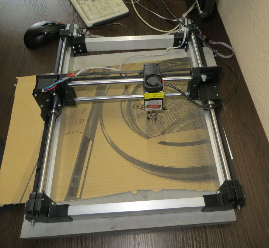

Вот рез акрила 3 мм - где не прямая линия не дорезал - на скорости 100 мм/мин - 4 прохода(это очень медленно). Выжигает картон на скорости 1000-1500 мм /мин.
Воняет жутко. А под акрилом стала подложка гореть, поэтому не стал ещё проход делать.

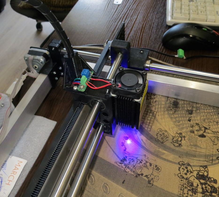

До собрал лазерный гравер.
Напечатал корпус для платы управления.
Korpus_UNO.zip
(96.99 КБ) 416 скачиваний
Напечатал держатели для проводов.
Wire_arm.zip
(42.89 КБ) 433 скачивания
Вот так вышло.
Поставил дополнительный модуль DC-DC , чтобы вентиляторы не верещали.
С Проводами. Для подключения лазера и его вентилятора сделал колодку, чтобы удобней было снимать- ставить. :

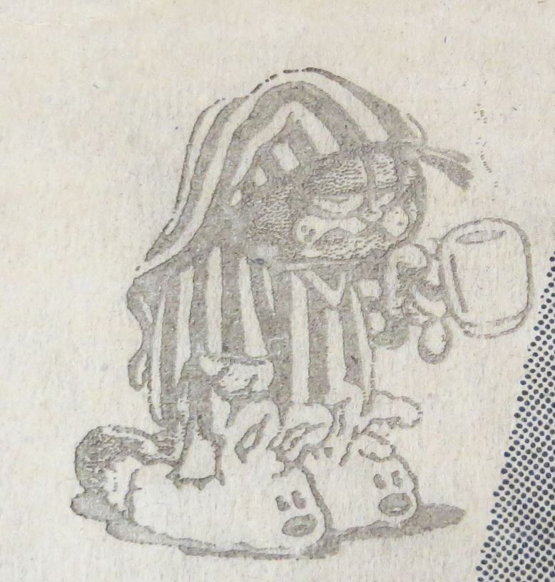

Вот популярная картинка для тестирования гравёров.
Старый с чаем.JPG (72.61 КБ) 12113 просмотров
Вот получилось
037_ Лазерный гравёр 2_5 вт 12 вольт 20 04 2019.JPG (68.85 КБ) 12112 просмотров
А если вычистить сажу - горелый картон -то будет вот так
