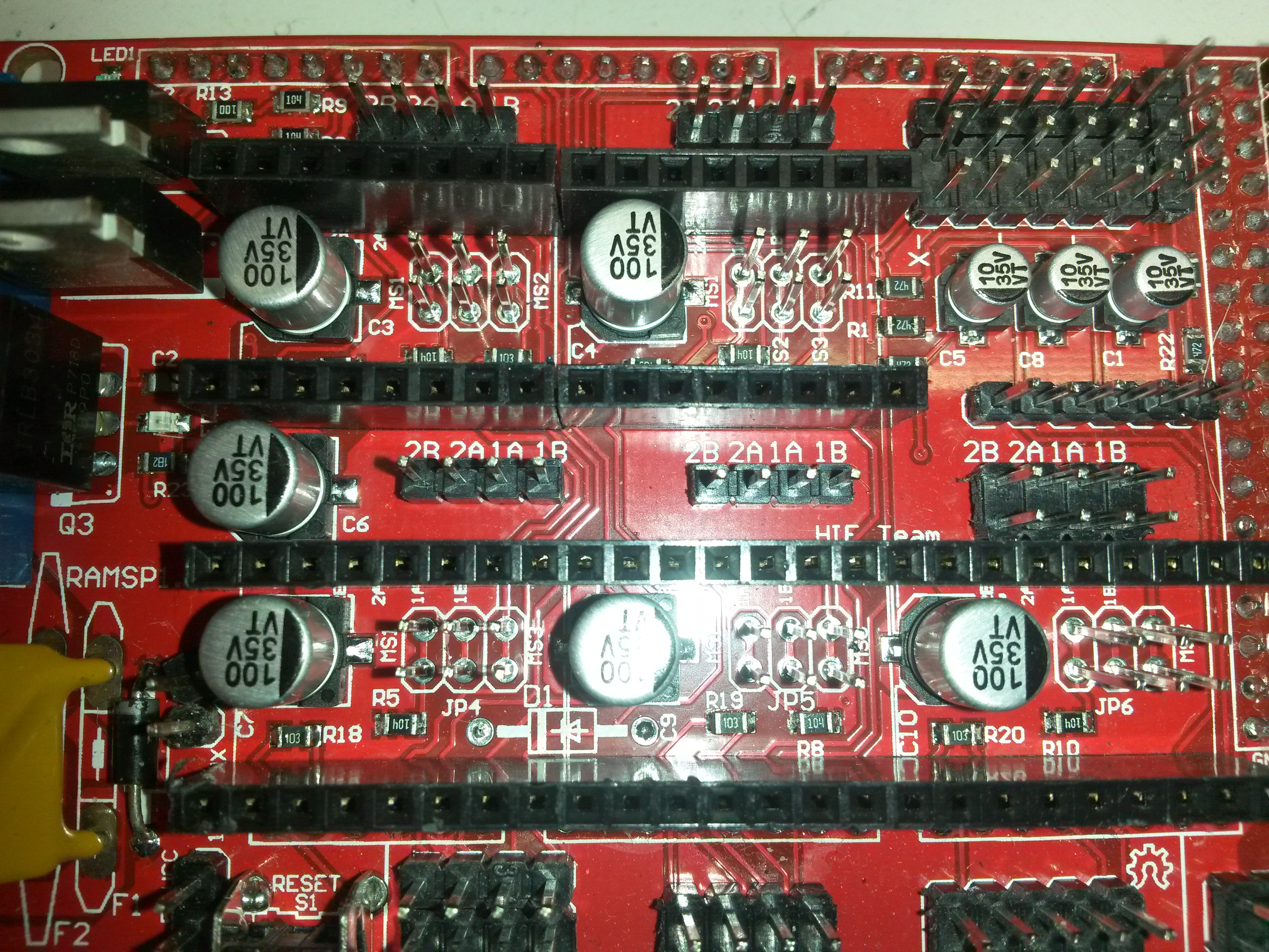

Спалил недавно всю электронику принтера (немного неправильно установил TMC2208). Взял все на работу, чтобы проверить что конкретно выгорело. Дошла очередь и до RAMPS 1.4. Сначала думал не проверять, т.к. там гореть не чему, но потом решил таки проверить. При прозвонке резисторов R3, R5, R6, R8, R10
они звонились как 20 кОм из-за того, что установленные перемычки соединяли их параллельно. Снял перемычки, но ничего не поменялось. Поизучал схему, больше ничего их не должно соединять, но они продолжают быть соединены параллельно. В итоге поисков было обнаружено, что китайские "товарищи" кинули перемычки прям на печатной плате, которые не видно под пластиком штырей
. В ситуации с А4988 ничего страшного, но при установке других драйверов, конфигурирование микрошагов перемычками ничего бы не дало и можно было бы долго ломать голову в чем проблема. В общем у кого проблемы с настройкой микрошагов драйверов советую обратить на это внимание, возможно причина в кривом RAMPS`e.

Непрочитанное сообщение Alex Post » 04 май 2019, 15:47
IslandSky писал(а):
04 май 2019, 12:29
Я б не прочь такой "дефектный" рампс приобресть... у себя наоборот жестко запаял все перемычки, поскольку микрошаги отличные от максимальных очччччень редко где нужны. Так что ИМХО это не баг, а фича. Другое дело, что без знания такой "особенности" можно действительно с ума сойти, пытаясь изменить микрошаг :lol:

Когда я распаковал RAMPS, посмотрел на неотмытый флюс, кривую пайку, просто отложил его в хлам. Может, когда пригодится).

Непрочитанное сообщение Alex Post » 05 май 2019, 09:47
А я пропаял все подозрительные и не очень места, закоротил перемычки, заменил зелёный разъем на синие, объединил входы 12в на плате, поставил в спринтер - и вот два года ни малейших вопросов :) Ключ нагревателя стола у меня, правда, внешний - в виде SSR. С рампсом же подход какой? Много функционала за мало денег. Глупо ожидать при этом идеальное качество. Работает - и хорошо :)
