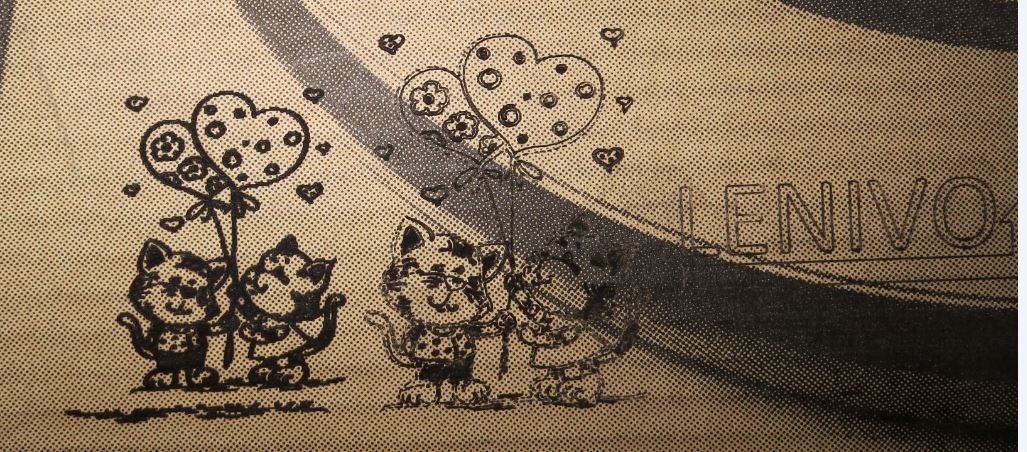

Бесплатный LaserGRBL позволяет и векторный режим реализовать. Просто данный гравер имеет технические ограничения - пластиковые подшипники скольжения и слабенькие движки - что обуславливало "залипания" при смене направления движения. Поэтому векторный режим и не работал.
А так
Вот два рисунка один в растре, другой в векторе, но уже на следующем гравере на линейных шариковых подшипниках.
